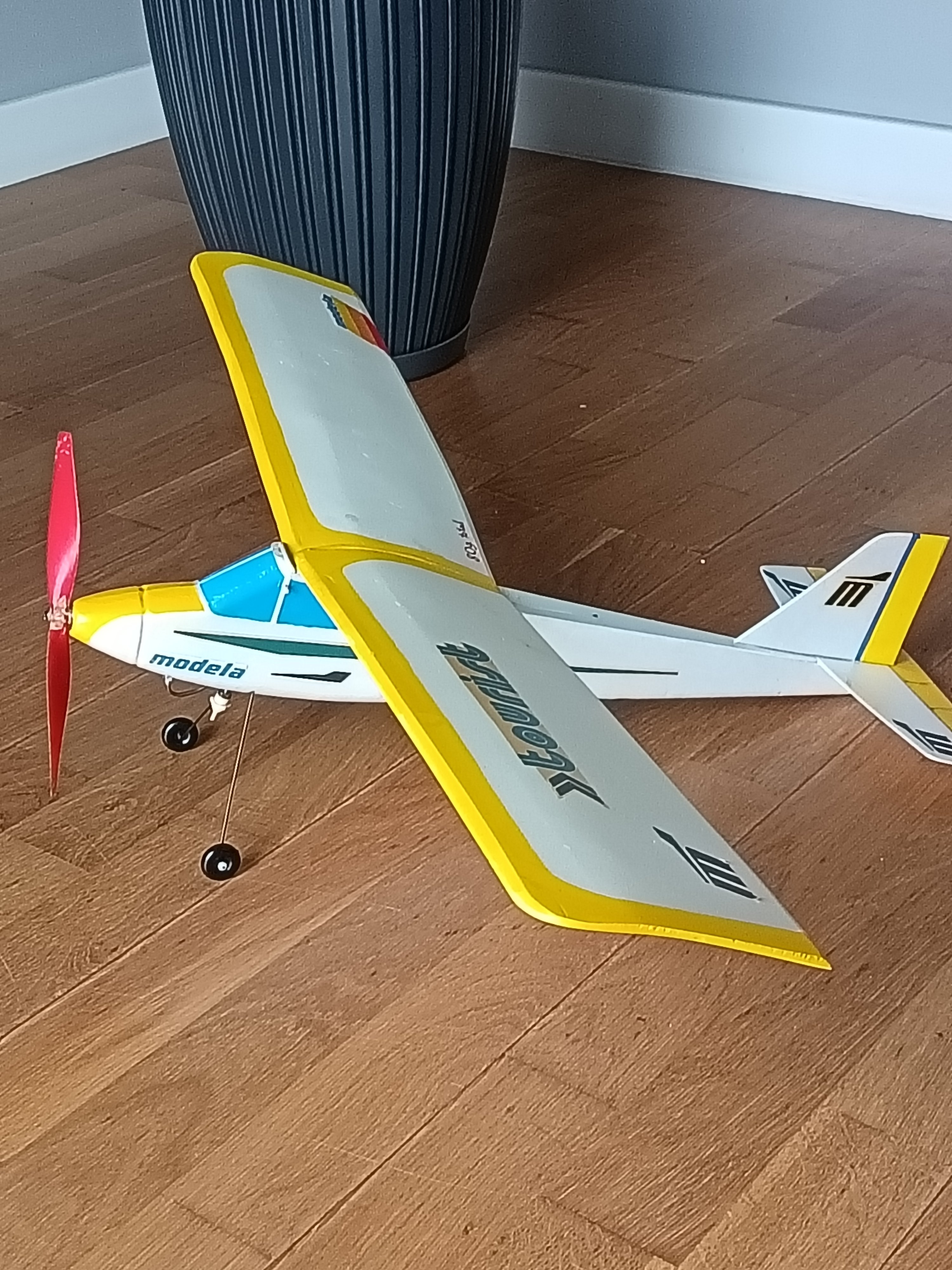

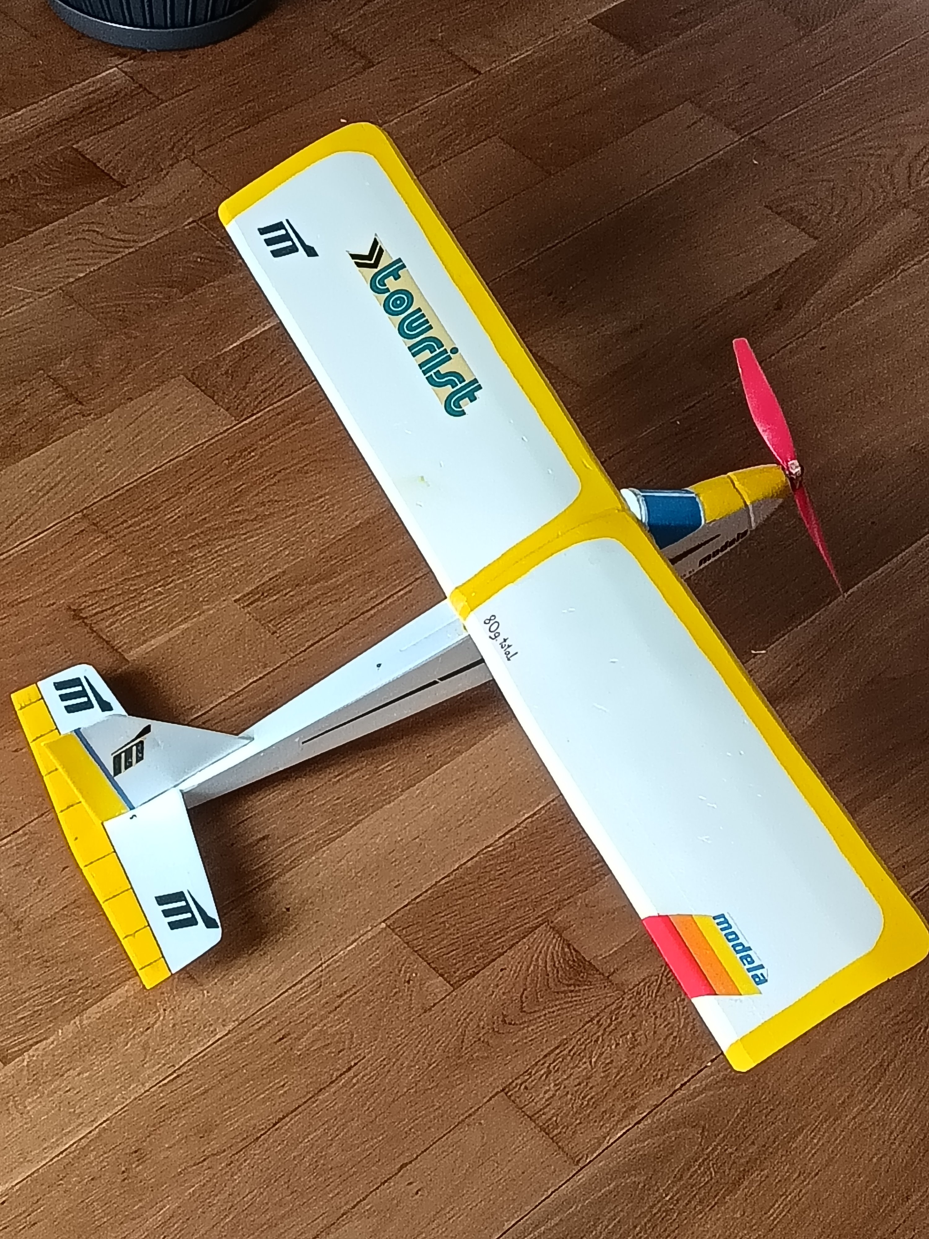

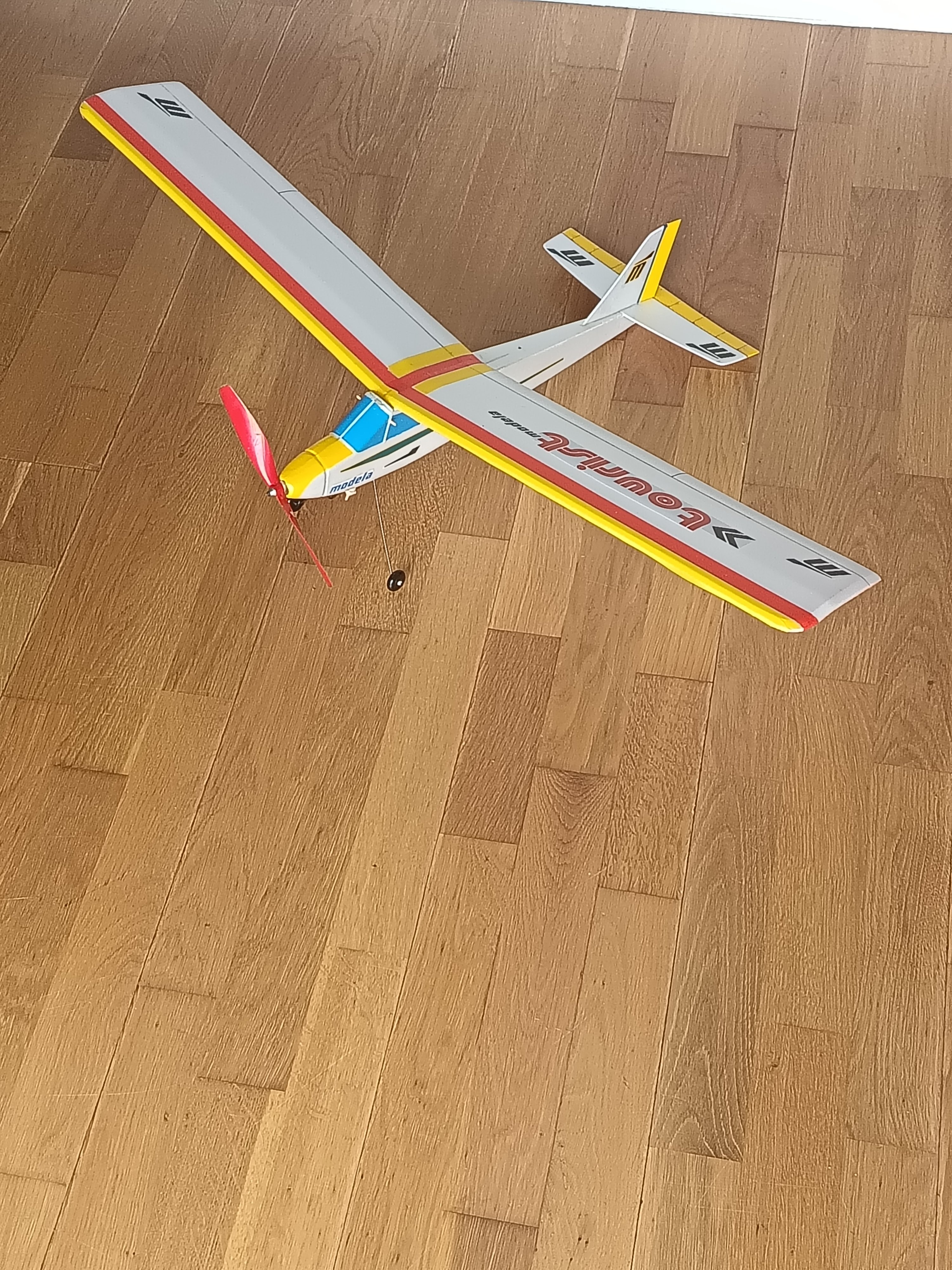

brigadyr Opublikowano 17 Września Autor Opublikowano 17 Września Nowe znalezisko,zabudowałem silnik w kadłubie, zastosowałem przedłużony wał 3
japim Opublikowano 17 Września Opublikowano 17 Września Nie ma problemów z wyważeniem? A jak wibracje na takim długim niepodpartym wale?
brigadyr Opublikowano 17 Września Autor Opublikowano 17 Września Witam kolego od brigadyra 😉,nie ma problemu bo zbiornik jest znacznie bliżej przodu niż w oryginale,wibracji nie ma żadnych,w tym silniku oryginalne wygięcie rurek i oryginalny wał do zabudowy w makiecie pozdrawiam Skrzydło zrobiłem depronowe i odciazylem kadłub,bo oryginał bez silnika ważył 90 gram ,a mój z silnikiem waży 80 gramów,a przy tego typu modelach każdy gram mniej jest ważny. 1
