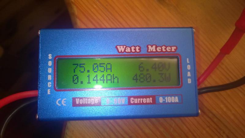

mike217 Opublikowano 5 Marca 2017 Opublikowano 5 Marca 2017 Tu masz pomiar pakietu 6100 2S 25C obciążonego na cirka 12C zobacz sobie co się stało z napięciem. Tyle są warte opisy na metkach.. Twoje wyliczenia są poprawne, pakiety dadzą sobie radę ale szybko zacznie narastać temperatura a napięcie poleci, w rezultacie czas lotu nie będzie zbyt długi a akumulator po locie gorący. Nie pożyje więc za dużo cykli.

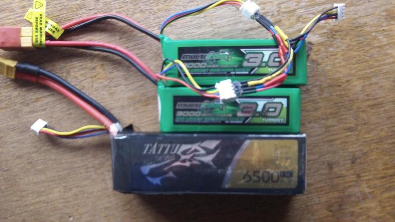

Pietuh Opublikowano 6 Marca 2017 Opublikowano 6 Marca 2017 Latam na różnych składankach, a ostatnio miałem bezpośrednie porównanie, u góry tanie Multistary obok drogi Tattu, pojemności i waga zbliżone. Teraz zagadka, który zestaw okazał się tańszy w przeliczeniu na długość eksploatacji?

Pietuh Opublikowano 6 Marca 2017 Opublikowano 6 Marca 2017 Osobiście mam ta serie tattu w pojemności 9000 i szczerze albo szajs trafiłem albo to jest przereklamowane. Multistar 10000 bije go na głowę. U mnie Tatu wytrzymało dwa razy dłużej jak ten zestaw na foto.
