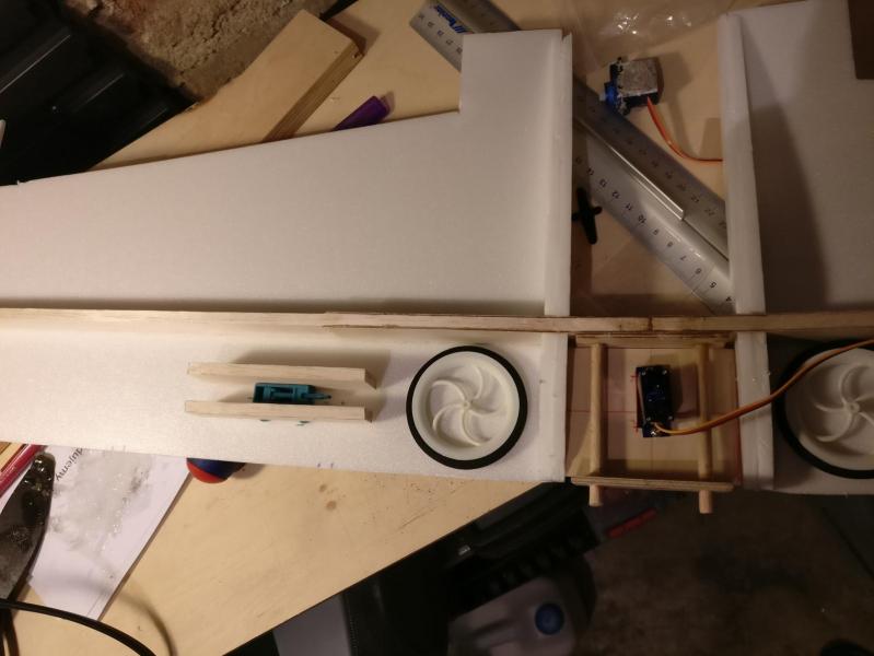

Togo Opublikowano 2 Kwietnia 2017 Autor Opublikowano 2 Kwietnia 2017 A Tym czasem. Skorzystałem z pomysłu montażu skrzydła na bolce i wykombinowałem coś takiego do składania podwozia. Po przeanalizowaniu wielu różnych koncepcji zdecydowałem, że w kwestii podwozia muszę odejść od koncepcji Spitfire i zrobić coś na wzór F6F tj. koła do wewnątrz. Zastosowałem, mechanizm taki jak ten. I czekam na gorszą pogodę, żeby wszystko poskładać do kupy. Jakby się okazało, że zrobiłem cegłę, to zawsze mogę zmienić skrzydło, ale nie zanosi się na to. Pozdrawiam.
piotrekrc Opublikowano 3 Kwietnia 2017 Opublikowano 3 Kwietnia 2017 czy to serwo w skrzydle będziesz montował w taki sposób jak na zdjęciu?odpuść sobie to chowane podwozie,walcz tak jak podpowiadają koledzy z wagą tego modelu 1
Togo Opublikowano 3 Kwietnia 2017 Autor Opublikowano 3 Kwietnia 2017 Tak, jak na zdjęciu, tj do góry "nogami" w sklejce 1mm. Czy widzisz w tym jakieś zagrożenie ? Jeśli chodzi o zbyt duży otwór to nie ma tematu, bo będzie przykręcone. Tych, którzy martwią się o wagę modelu, uspokajam. Robię chowane podwozie ze zwykłej ciekawości i chęci rozwiązania problemów na które się natykam. Skrzydło będzie demontowalne i nic nie stoi na przeszkodzie zrobienia drugiego w razie kompletnej klapy z chowanym podwoziem.

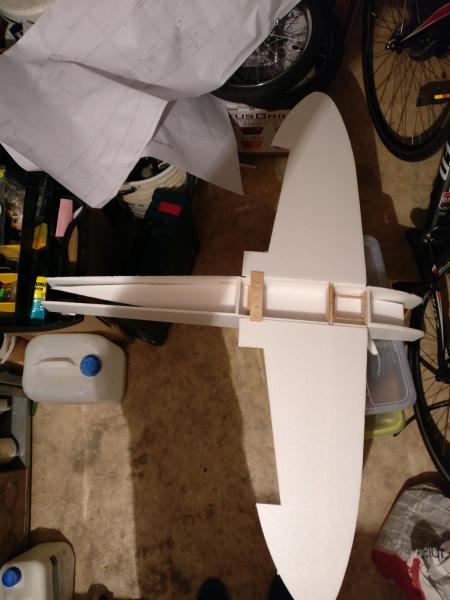

Togo Opublikowano 5 Kwietnia 2017 Autor Opublikowano 5 Kwietnia 2017 Prośba o poradę warsztatową. Czy ma ktoś pomysł jak naprostować kołki sosnowe ? Skrzydło ładnie mi się łączy z kadłubem na wysokości spływu ale oś skrzydła przy krawędzi natarcia mija się o jakieś 1.5mm z osią kadłuba. problem rozwiązałoby naciągnięcie kołków do prawidłowego położenia ale nie wiem jak to skutecznie zrobić, żeby zostały w tej pozycji. Może namoczenie -> zgięcie -> wysuszenie w prawidłowej pozycji pomoże ?

Bartek Piękoś Opublikowano 5 Kwietnia 2017 Opublikowano 5 Kwietnia 2017 Nic nie naciągaj. Odklej sklejkę w kadłubie, w którą wchodzą kołki i naklej ją z odpowiednim przesunięciem, żeby osie symetrii się pokryły.
