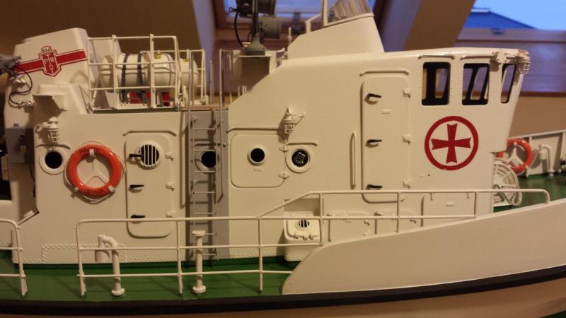

MareX Opublikowano 8 Kwietnia 2018 Udostępnij Opublikowano 8 Kwietnia 2018 Wiem Krzysztofie, że model dopiero w budowie i zapewne w dalszych krokach przewidziałeś odpowiednie "postarzenie" całości. Piszę o tym, bo w tej chwili np. ten zielony pokład jest "jak z pod igły" , a liny nawinięte na bębny też, jak z fabryki. Nie żebym się czepiał, bo żaden ze mnie znawca takich statków pływających, ale ta "nowość" jest teraz bardzo widoczna. Tyle z mej strony i przepraszam, że się wtrącam. Odnośnik do komentarza Udostępnij na innych stronach Więcej opcji udostępniania...
ostry_gl Opublikowano 9 Kwietnia 2018 Udostępnij Opublikowano 9 Kwietnia 2018 Marku jesli to model na zawody to ma być jak z pod igły. Niestety Naviga, nie przewiduje za "brudzenie" dodatkowych punktów, a nawet nie jest ono wskazane. Szkoda bo techniki modelarskie idą do przodu, a nadało by to tylko realizmu. Postęp, postępem, a przepisy przepisami ???? A model piękny ???? Odnośnik do komentarza Udostępnij na innych stronach Więcej opcji udostępniania...

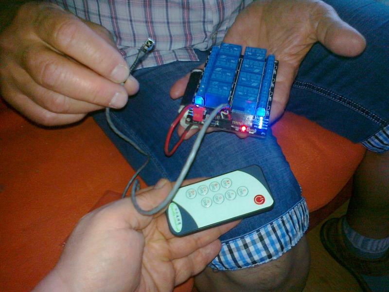

kaszalu Opublikowano 20 Maja 2018 Udostępnij Opublikowano 20 Maja 2018 Temat podglądam i kibicuję ! Mam pytanie - czujnik podczerwieni do sterowania płytką przekaźnikową świateł w nadbudówce jest przelutowany na kablu i wyprowadzony na prawej burcie w bulaju pod lampą pokładową - czy wcześniej był schowany wewnątrz nadbudówki razem z płytką przekaźnikową i powodowało to jakieś problemy w sterowaniu ? Czy po przelutowaniu nie było problemu ze sterowaniem z uwagi na dołożony kabel ? Pytam bo sam przymierzam się do wykorzystania tego patentu !! Pozdrowienia ! Odnośnik do komentarza Udostępnij na innych stronach Więcej opcji udostępniania...
herkristo Opublikowano 26 Maja 2018 Udostępnij Opublikowano 26 Maja 2018 Byłem zmuszony do umieszczenia czujnika podczerwieni poza płytką przekaźnikową ze względow praktycznych. sam czujnik zdecydowanie prościej jest umieścić np. w bulaju. Uważam jednak, że nie jest to dobre rozwiązanie, ponieważ trzeba dokładnie celować pilotem w bulaj, a i to nie zawsze jest dokladne. Chyba trzeba to zmienić na sterowanie radiowe. Pozdrawiam Krzysztof Odnośnik do komentarza Udostępnij na innych stronach Więcej opcji udostępniania...
kaszalu Opublikowano 26 Maja 2018 Udostępnij Opublikowano 26 Maja 2018 (edytowane) Poradziliśmy sobie z kol. Januszem "Jamykiem" poprzez umieszczenie czujnika na dłuższym kablu. Będzie można czujnik umieścić np. na maszcie i wtedy nie trzeba tak dokładnie celować jak w bulaj ! Sprawdziliśmy że kąt aktywnej wiązki ( o ile czujnik nie jest schowany lub ograniczony z boków) wynosi po ok 30 stopni w prawo i w lewo od czujnika, czyli razem ok 60 stopni - bulaj faktycznie mocno tą "kilzonę" ogranicza ! Pomogło by na pewno większe wysunięcie czujnika z bulaja na zewnątrz, ale to może popsuć ocenę modelu na zawodach ... W rekreacyjnym pływaniu da się to przeżyć !! A - jeszcze jedno - kabel do czujnika musi być EKRANOWANY !! Edytowane 26 Maja 2018 przez kaszalu Odnośnik do komentarza Udostępnij na innych stronach Więcej opcji udostępniania...
herkristo Opublikowano 26 Maja 2018 Udostępnij Opublikowano 26 Maja 2018 Wielkie Dzięki za podpowiedź. Rzeczywiście umieszczenie czujnika na maszcie ma sens. Ale... kiedy ja ten maszt zbuduję ?, tego sam jeszcze nie wiem...na razie WAKACJE . pomyślę o tym w dlugie zimowe wieczory... 1 Odnośnik do komentarza Udostępnij na innych stronach Więcej opcji udostępniania...

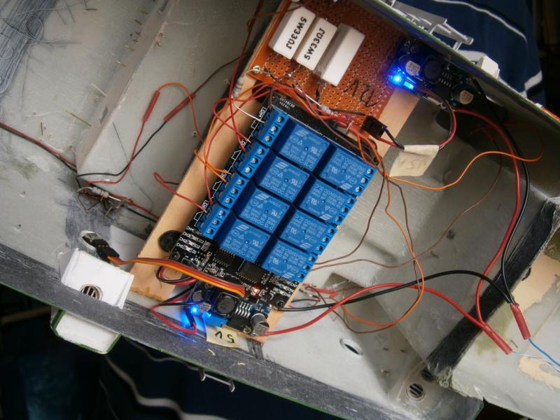

qnii Opublikowano 4 Lutego 2019 Udostępnij Opublikowano 4 Lutego 2019 Praca w stoczni trwa . Oświetlenie, jeszcze niepełne rozdzielnia oświetlenia k30.JPG i troszkę elementów fototrawionych we własnym wykonaniu budowniczego k31.JPG Wow, super Tak na marginesie, należy uważać na tanie przekaźniki. Miałem sterownik do akwarium morskiego na arduino. Podczas częstego „stukania” wytwarzał się ładunek, który restartował arduino. Szczegółów nie pamiętam, ale można o tym poczytać na http://magu.pl Odnośnik do komentarza Udostępnij na innych stronach Więcej opcji udostępniania...

strzelec Opublikowano 28 Lutego 2019 Udostępnij Opublikowano 28 Lutego 2019 Model bajka, gratulacje. Jeśli przekaźnik podczas pracy zakłóca obwód należy w taki obwód wpiąć kondensator elektrolityczny rzędu 100 czy 470 uF, podzespoły można znaleźć: http://abcmodelhobby.pl/pl/p/Przetwornica-3A%2C-3-35V-na-1%2C5-30V-DC-DC-step-down-LM2596-do-FPV/1890 http://abcmodelhobby.pl/pl/p/Modul-przekaznika-4-kanaly-5V-10A250V-z-optoizolacja-Arduino-/1901 Odnośnik do komentarza Udostępnij na innych stronach Więcej opcji udostępniania...

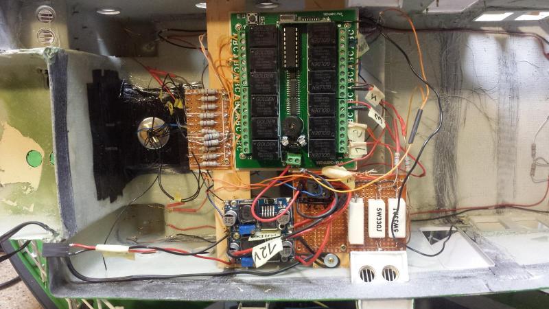

herkristo Opublikowano 28 Lutego 2019 Udostępnij Opublikowano 28 Lutego 2019 Zmieniłem sterowanie światłami z urządzenia na podczerwień na 12 kanałowy zestaw zdalnego sterowania radiowego. Teraz nie musze kierowac pilota i w konkretny punkt. Odnośnik do komentarza Udostępnij na innych stronach Więcej opcji udostępniania...
herkristo Opublikowano 11 Marca 2019 Udostępnij Opublikowano 11 Marca 2019 Zmieniłem sterowanie światłami z urządzenia na podczerwień na 12 kanałowy zestaw zdalnego sterowania radiowego. Teraz nie musze kierowac pilota i w konkretny punkt. 20190228_220933.jpg Odnośnik do komentarza Udostępnij na innych stronach Więcej opcji udostępniania...
