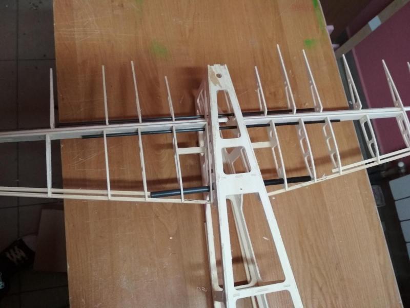

Marcin kurcze aż przejrzałem zdjęcia ze swojej budowy i ty masz inaczej robione stateczniki poziome.
Chodzi mi o listewki sosnowe w krawędzi natarcia, ja mam jedna listewkę na całej długości , a ty masz dwie.
Jedną masz tak jak ja, ale pod nia masz jeszcze jedną listewkę która nie zaczyna sie od kadłuba tylko od trzeciego żeberka licząc od kadłuba.
I tak się zastanawiam bo nawet jak bym chciał tak zrobic to nie miałem miejsca w żeberkach na dwie listewki.

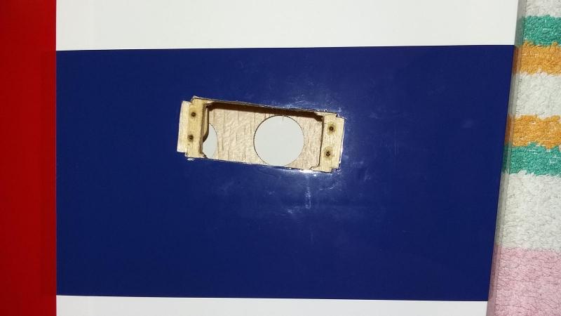

Postanowiłem dziś przymierzyć serwo do statecznika poziomego , i mam problem :( .
Serwo nie chce wejść, otwór w żeberku ma dobry wymiar.
Problemem jest kabel , niby jest wycięcie na kabek w żeberku , i tutaj jest super.
Ale kabel z serwa wychodzi z boku i przy wyjściu z serwa jest  powleczony takim plastikiem który wystaje za serwo z 2mm.
I tak normalnie nie mogę włożyć serwa bo z kablem sie nie zmieści, muszę włożyć serwo pod skosem aby miejsce wychodzenia kabla z serwa wpuścić pod żeberko w pierwszej kolejności, ale żeberko jest z dwu warstw sklejki , ma 6mm grubości i aby przełożyć miejsce wyjścia kabla z serwa pod żeberko , muszę serwo ustawić pod sporym kątem , a tak wkładane pod skosem to za nic sie nie zmieści.
Czy ktoś ma patent jak zmieścić serwo pod kątem? albo jak go włożyć prostopadle do otworu przygotowanego pod nie, ale w otwór który mieści serwo na styk i nie ma miejsca na wypust kabla , razem z kablem zresztą.
Bo ja posiedziałem trochę i wydaje mi się to niewykonalne :)
Wiesław, a małego pilniczka nie masz. Kilka ruchów i wypiłujesz miejsce na sztywny ogonek serwa. Nie wycinaj większych otworów, nie ma sensu.

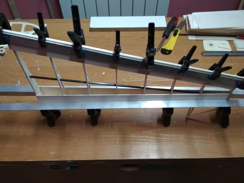

Pytanie, gdyż nie jestem pewien, na tym natarciu (na tej listwie z otworkami na zawiaski), dwie listwy balsowe szerokości 20mm i grubości 2, czy 3 mm?
Nie za bardzo wiem o jakie listwy pytasz.
Ja dziś zabrałem się za krawędzie natarcia , zrobiłem dzis jedno skrzydło.
Jutro zrobię drugie , i będzie chwila przerwy bo po jutrze powinna być paczka z folią na mx-a, ale idą w niej tez dźwignie sterów do extry.
Więc jak paczka przyjdzie to w pierwszej kolejności chcę naprawić extrę i sobie polatać, i dopiero będę się zaczynał uczyć oklejać  model folią.
Sam jestem ciekaw jak to będzie szło , w każdym razie szału się nie spodziewam, bo ja dopiero będę sie zaczynał uczyć oklejania.
Więc takiemu początkującemu modelarzowi jak ja , jak to oklejanie by nie wyszło to i tak będzie dobrze :) .
Czy kształt krawędzi natarcia jaki wyszlifowałem jest do przyjęcia? czy trochę krawędź przytępić?
Pisałem o sterze kierunku. Na tę listwę balsową 6x6 z otworami na zawiaski, przykleja się dwie (pod kątem 90 stopni) listewki balsowe szerokości u dołu 20mm i zwężające się ku górze. Chodzi mi o ich grubość 2, czy 3 mm?
