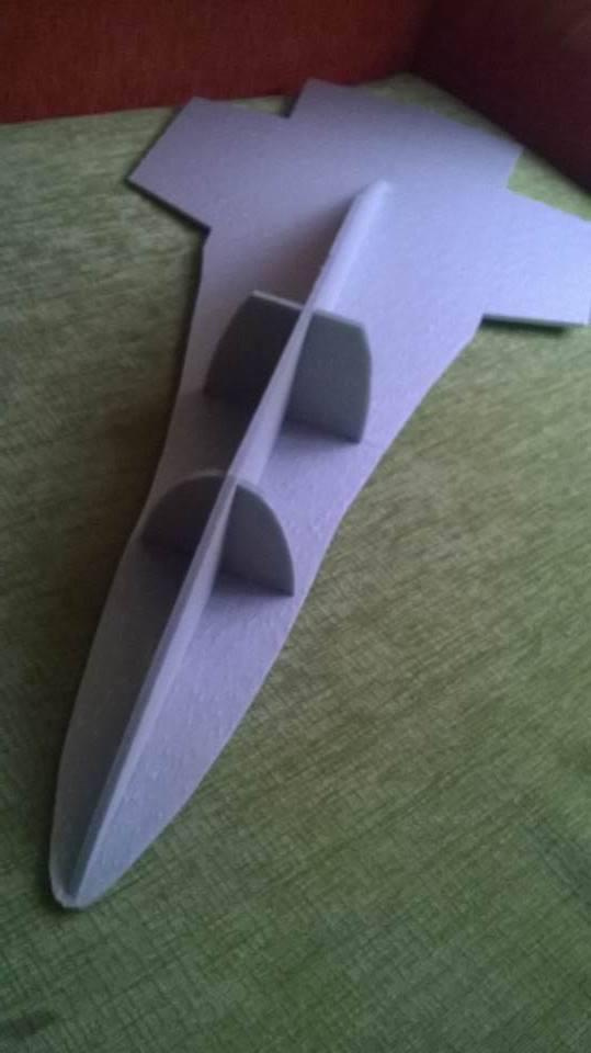

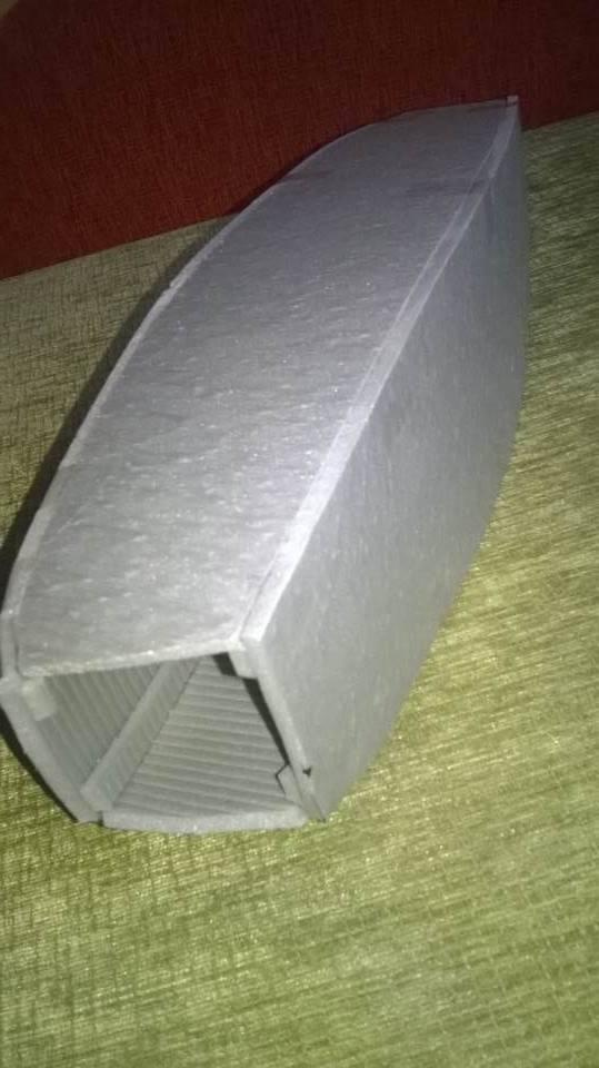

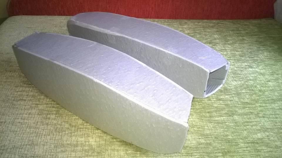

No i prace ruszyły. Tak jak mówiłem, zacząłem robić gondole, będą one oszlifowane na odpowiedni kształt, jedną już nawet zacząłem ale klej jest jeszcze trochę za miękki więc wolę poczekać. Zacząłem także budować kadłub. Żeby nie było, że nic nie robię to wstawiam zdjęcia :) .
 Plany na sterowanie na razie mam takie, że na skrzydłach będą klasyczne lotki, i jeśli kształt kadłuba pozwoli to kandary będą sterem wysokości, a jeśli nie to pójdę za radą Pana Sławka i zrobię sterolotki z wektorami za silnikiem.

Widzę małą niekonsekwencje ; kadłub bedzie miał zbliżone przekroje do pierwowzoru  a gondole robisz jako pudełka ,troszkę szkoda .
Mozesz je zrobić podobnym  sposobem jak kadłub tylko zamiast wręgi podłużnicy wstawisz  w wręgi gondoli np.  depronową rurkę o średnicy wlotu i wylotu    .
Będzie sztywne nie trudne do odrysowania formatek poszycia między wregami  a po oklejeniu rura zapewni  przepływ powietrza dla zmniejszenia oporu .
Trzeba by było to zrobic z co najmniej 3 sekcji poszycia .(ala Mały Modelarz)
Lub prościej-  mogłeś przynajmniej górne poszycie skleić z kilku warstw -było by z czego nadać  bardziej zaokrąglony kształt bo w tym momeńcie zaokrąglisz tylko kanty  i to w nie duzym stopniu .

Nic jeszcze nie jest przesądzone, mogę to jeszcze zmienić. Dzisiaj spróbuję je oszlifować i jak okażą się zbyt kanciaste to zbuduję nowe w inny sposób. Trochę się obawiam metody z oklejaniem wręg bo nigdy tego nie robiłem tym bardziej bez panów, no ale cóż, jak moja metoda się nie sprawdzi, to trzeba będzie poznać inne techniki budowy :) .
