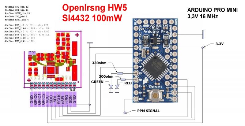

W dniu 18.01.2018 o 16:12, maxiiii napisał:
Każdy pin na wyjściu może być zdefiniowany prawie na dowolny sposób jako dowolny kanał, przełącznik wyjście analogowe i jeszcze kilka innych których nawet nie znam:)
Jak mogę przenieść sygnał PWM4 z pinu A5 na pin A3? Co muszę zmienić w programie?
