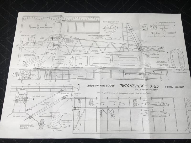

Czy wicherek to dobry model na początek. to będzie mój pierwszy model
Oto plany modelu

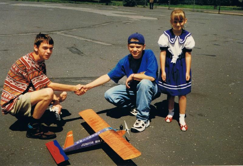

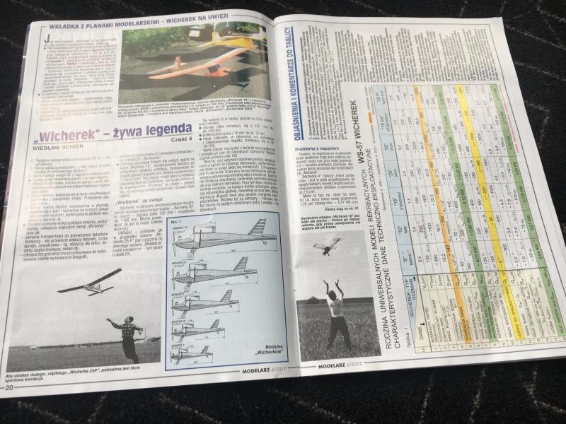

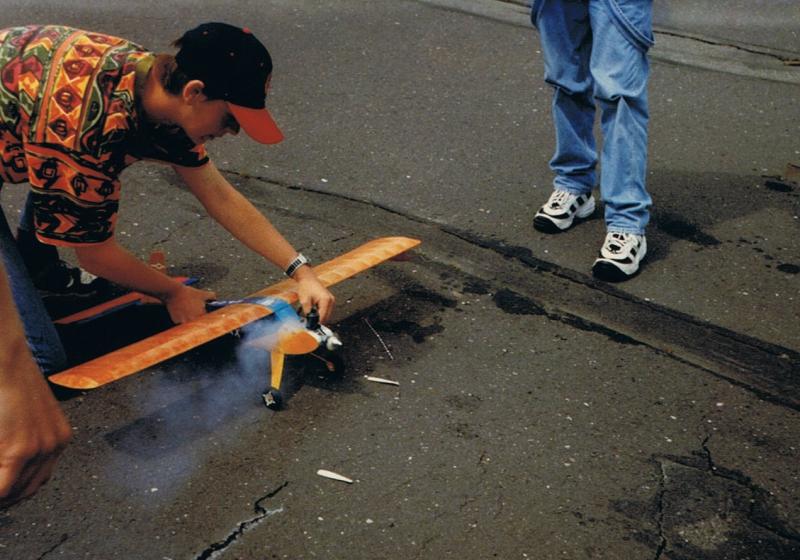

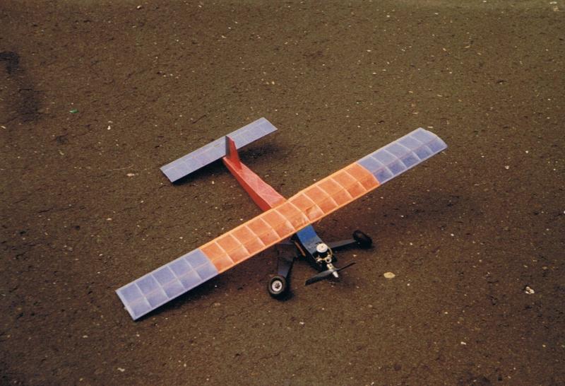

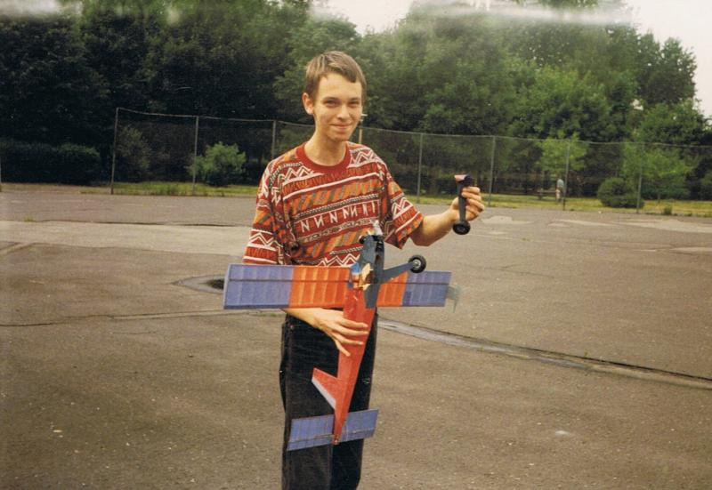

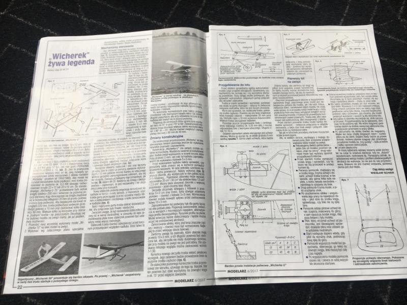

Witam Konrad. Trzymam za ciebie kciuki. Też zaczynałem od wicherka na uwięzi i pierwszego oblatałem w 1995 roku. Zbudowany był z tych planów. ????. Później miałem jeszcze dwa wicherki na uwięzi. Jeśli coś mogę ci doradzić to służę pomocą. Planujesz użyć silnika mk17 który ma 1,5ccm. Mój pierwszy był napędzany MVVSem 1,5D i niestety silnik był za słaby do tej wielkości modelu. Po naprawie dostał KMD 2,5ccm i latał świetnie. Do silnika 1,5ccm zbudowałem wersję pomniejszona do 90cm rozpiętości i te też bardzo fajnie latały. Jednego nawet mam jeszcze w komórce ????.
Pierwszego wicherka mam tylko takie zdjęcia. Skanowane z odbitek. (zdj 1 i 2)

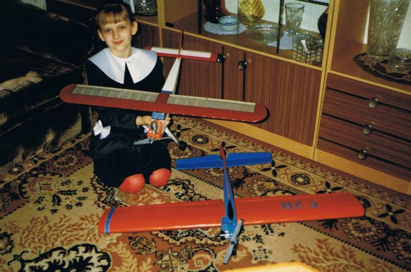

Drugi wicherek był o rozpiętości 90cm z silnikiem COX 1,5. Na zdjęciach po twardym lądowanie spowodowanym urwaniem dźwigni steru wysokości. (zdj 3 i 4)
Trzeci to trochę zmodernizowany aby był podobny do cessny. :) W zasadzie to dodałem tylko okrągłe końcówki skrzydeł i zmieniłem trochę wygląd kadłuba. Też na silnik 1,5. Tego mam jeszcze w komórce. (zdj 5)
Wszystkie trzy latały na uwięzi.

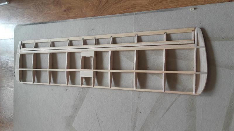

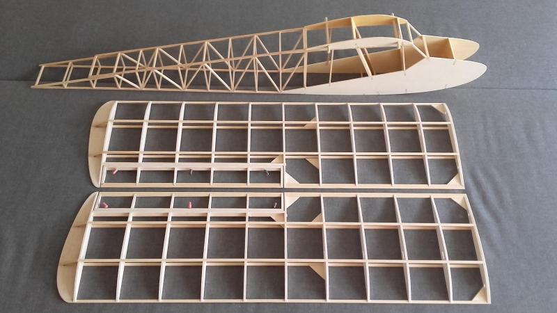

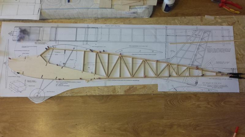

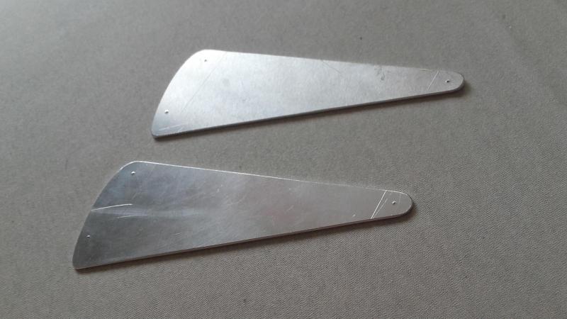

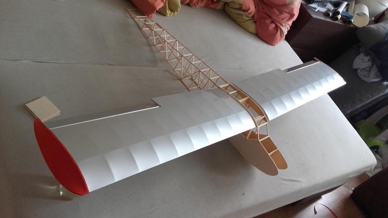

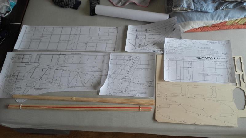

A aktualnie jestem w trakcie budowy Wicherka 25 RC o rozpiętości 180cm. To na reszcie zdjęć.
