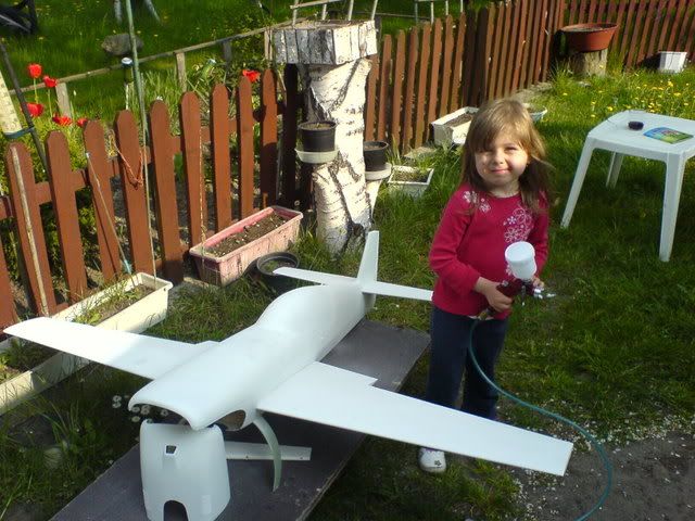

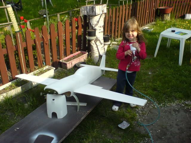

Jako że mój tata ma spory kłopot zdrowotny od tygodnia:( obowiązki działkowe chwilowo spadły na mnie. Więc zabrałem córkę wysłuchałem zaleceń ojca i pojechałem przygotować folie pod pomidory :) Przekopałem podlałem itp. Miałem jeszcze trawę skosić ale nie mogłem znaleźć kluczy do garażu :(
PO cieżkiej pracy ogrodniczej należyty odpoczynek :D
Po chwili leniuchowania znów mozolna praca, tym razem praca-hobby. Córka dzielnie pomagała
I po około 2h uzyskaliśmy taki efekt :D

najskuteczniejsza metoda pozbycia sie tego badziewia jest przetryskac calosc cienko podkladem i wtedy dobrze widac wszystkie pory i nastepnie zaszpachlowac na 0 wszystkie dziurki drobnoziarnista szpachla (wykonczeniowa jest drobna) i potem całosc przeszlifowac najpierw papierem 400 i potem 800
po 800 mozna juz w zasadzie malowac, ewentualnie przeglaskac troche 1200
tyle ze jak ci sie poprzeciera to do laminatu to pod lakierem moze byc to widac wiec ze szlifowaniem to ostroznie i od reki bez zadnych klockow
to zrób ta: :D
wypij piwo albo lepiej 2 :rotfl:
wez zaszpachluj wsystkie pory ale tak aby zapchac tylko dziurki obok ma byc widac podklad
potem wez czarnego spraya i delikatnie przypyl wszystko (sprey ci do to ze bedziesz widzial jak szlifujesz)
jak przeschnie to papier wodny najpierw 400 ale delikatnie bo sotro tnie i potem 800
i scieraj do delikatnych przeswitów ale tak aby laminat nie wyszedł na wierzch
jak tak zrobisz to wyjdzie ci lekko i błyszczaco
jesli dociera sie do laminatu a czarny sprey zostaje to znaczy ze albo laminat bardzo krzywy lub dales za malo podkladu i trzeba przetryskac jeszcze raz (jesli ma byc ladnie i blyszczaco)
spray jest poto zebys dobrze widzial jak szlifujesz, kladziesz go bardzo cienko, wrecz tylko przydymiasz i potem jak bedziesz tarł to go zetrzesz
a o 2 malowaniu podkladem mówie ale to tylko wtedy gdy pomimo szlifowania jedne miejsca przecieraja sie do laminatu, a w 2 jest nie domatowane czyli widzisz przypylke ze spraya
