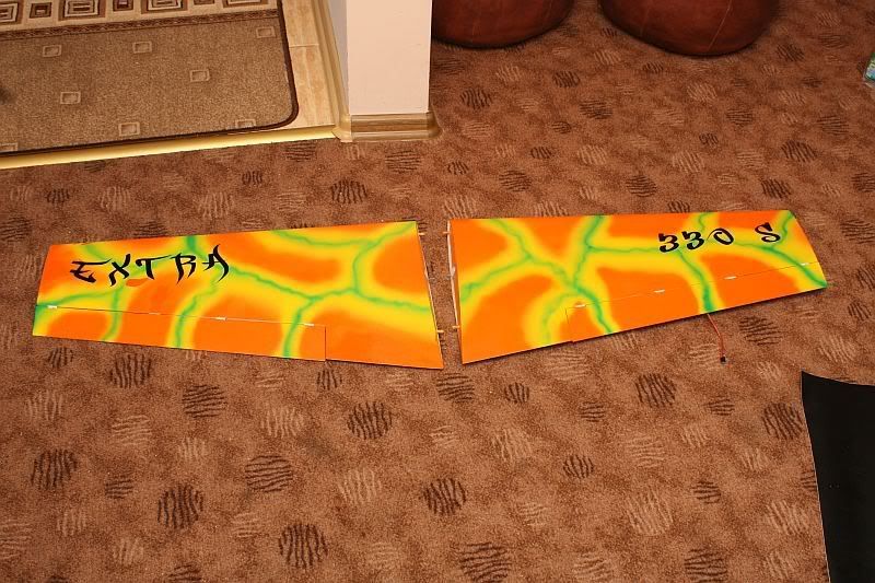

Jest plan na dniach oblatać, tylko muszę sprawdzić czy mam wszystkie snapy i końcówki :D
Gratuluje wytrwałości i cierpliwości w budowie, widzę, że niedługo oblot.Ja mam jeszcze trochę czasu moja Extra cała balsiasta wisi pod sufitem już cały rok. Brak mi weny żeby ją okleić nie mogę się zdecydować na kolor upierzenia.
Już postępy idą mocno do przodu :D Generalnie zostało już tylko zrobić popychacze do lotek i wyważenie :D
Odbyło się również oficjalne ważenie, mało optymistyczne ale cóż na to poradzić:( Waga wskazała 3467g, do tego dojdzie 0,5l paliwa hmmm.........

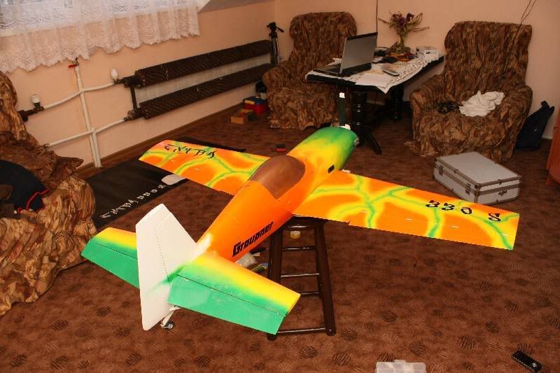

No to dzis poleciała :)
Nie było takiej tragedii jak się spodziewałem. Model rozpędzony sam się unosi. Silnik docierany 3 minuty i w powietrze. Model leci jak po sznurku, jest to jak do tej pory najlepiej słuchający się model w mojej stajni :)
Lądowanie- no tu już by długo pisać, Prędkość Prędkość Prędkość !! Wewnętrzna chęć lądowania na początku pasa spowodowała że pierwsza próba zakończyła się lądowanie z boku pasa w wysokiej trawie, lądowanie prawidłowe ale w trawie - zero uszkodzeń , Drugie lądowanie nie dolot do pasa jakieś 8m. lądowanie również poprawne ale też trawa która tym razem wyhaczyła model i naderwało laminat kadłuba od podwozia. Trzecie lądowanie całkiem poprawne, mały kangurek i zahaczenie śmigłem o pas. tym razem prędkość większa i lądowanie jakieś 60m od siebie - zero uszkodzeń. Czwarte lądowanie tez na sporej prędkości tym razem naderwany laminat nie wytrzymał i całe podwozie się wymontowało :(
Przy okazji wyszło że niestety, podwozie to moja wina. Laminatowa kształtka słabo wlaminowana w kadłub i na dodatek nie potraktowałem jej papierem ściernym, a ona z formy więc rozdzielacz pozostał. Także podwozie sam zkopałem :(
A teraz silnik - POEZJA. kolega @choina widział cały proces :) Model zatankowałem, przed odpaleniem spaliłem 2 nowe świece, klips zamiast do żarzenia podpoiłem pod starter 12V poszło :( Włożyłem 3 nową rozrusznik do ręki, 3 obroty silnik pali. Potrzymałem na żarzeniu 3/4 przepustnicy próba regulacji coś widać, ale w przeciwieństwie do 2t regulacja jest dziwna. albo odkręcam silnik delikatnie zmniejsza obroty i dalsze odkręcania nic nie zmienia, albo przykręcam i obroty rosną, aż po przekroczeniu pewnego punktu odcina nagle :( Wolne obroty podregulowałem przejście płynne, szkoda czasu. Do tankowałem i w górę :D Model wykręca 10100 RPM na śmigle MA 14x6 i to chyba nie wyważonym :( Wolne obroty mogę ustawić na 2400RPM i będą względnie stabilne, ale utrzymuje 2800RPM dla bezpieczeństwa :D
tylko pilot musi potrenować lądowanie tym modelem :D
nie bądz złośliwy , pierwsze ladowanie bylo prawidlowe , drugie poprawne , trzecie poprawne , dopiero w czwartym coś nie poszło :devil:
a tak na poważnie to chyba jeszcze nie raz podwozie trzeba bedzie naprawiać , lądowanie ciężkim modelem który nie chce latać wolno wcale nie jest proste i lepiej może nie wzmacniać zbytnio kadłuba , niech wyrywa podwozie a nie łamie kadłub
