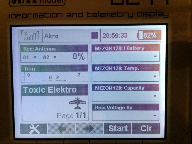

Marcin.O Opublikowano 8 Września 2017 Udostępnij Opublikowano 8 Września 2017 Na apce pokazuje wszystko co sobie ustawisz , prąd , pojemność pakietu , ile prądu zjada w danej chwili , ile wyssał z pakietu , temp. ragulatora itd. Z radia ustawiasz wszystko tak samo jak na Jeti Boxie. Odnośnik do komentarza Udostępnij na innych stronach Więcej opcji udostępniania...
heksodus Opublikowano 8 Września 2017 Autor Udostępnij Opublikowano 8 Września 2017 Na apce pokazuje wszystko co sobie ustawisz , prąd , pojemność pakietu , ile prądu zjada w danej chwili , ile wyssał z pakietu , temp. ragulatora itd. Z radia ustawiasz wszystko tak samo jak na Jeti Boxie. Miałem na myśli sam esc ale ok. Na apce pokazuje wszystko co sobie ustawisz , prąd , pojemność pakietu , ile prądu zjada w danej chwili , ile wyssał z pakietu , temp. ragulatora itd. Z radia ustawiasz wszystko tak samo jak na Jeti Boxie. Bardzo sympatycznie to wyglada;) Bez względu które radio ? Mam na mysli 14 i 16 mają identycznie? Odnośnik do komentarza Udostępnij na innych stronach Więcej opcji udostępniania...
Marcin.O Opublikowano 8 Września 2017 Udostępnij Opublikowano 8 Września 2017 Tak , nie wiem jak 24 ale 14 i 16 tak samo . Ja mam 14 . Odnośnik do komentarza Udostępnij na innych stronach Więcej opcji udostępniania...
