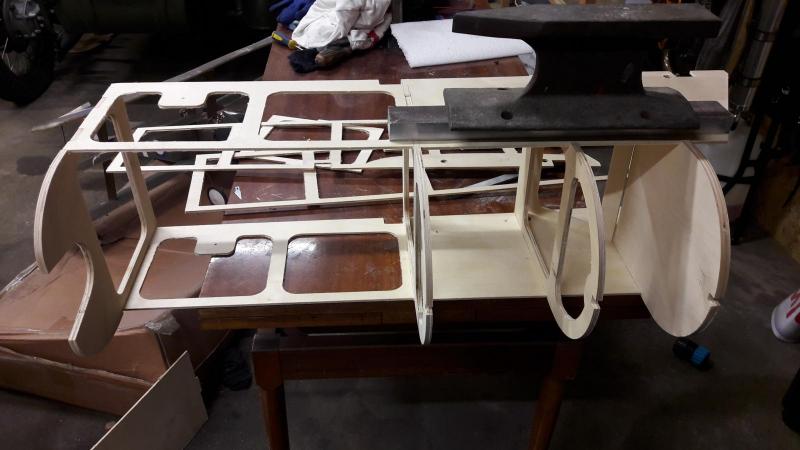

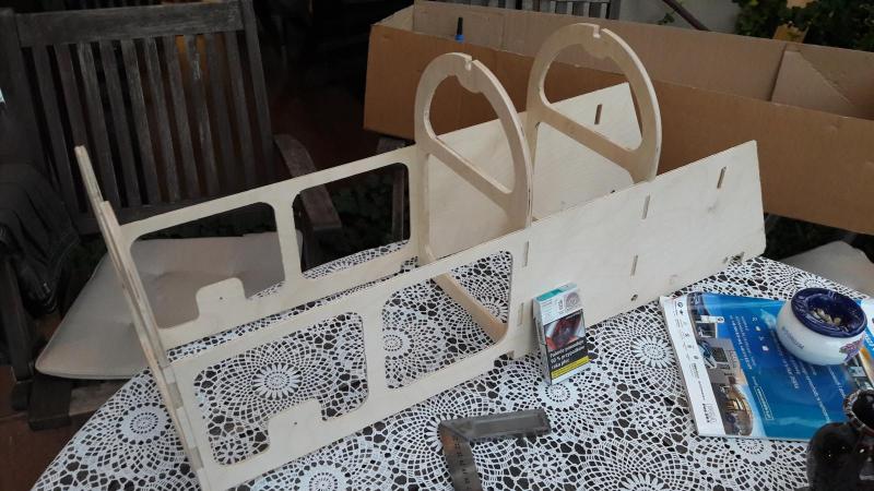

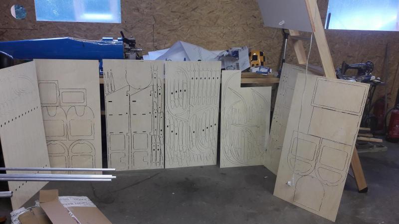

wdowi Opublikowano 11 Września 2017 Opublikowano 11 Września 2017 Witam wreszcie ruszył projekt DH-2 w skali 1/3 , dzięki uprzejmości modelarza z RC SCALEBUILDER otrzymaliśmy plany modelu w 1/3 , powstają trzy modele , parę dni temu wycieliliśmy pierwszy model ,planowany oblot wiosna 2018 a to początki kadłuba
Iras 11 Opublikowano 11 Września 2017 Opublikowano 11 Września 2017 No wreszcie zaczynacie robić modele słusznych rozmiarów mam nadzieję że na piknik Warbirdsów 2018 skończycie ?
wdowi Opublikowano 11 Września 2017 Autor Opublikowano 11 Września 2017 Irek no przecież ,a oblot planuję na wiosnę , na Piknik to trzy DH -2 będą ,są robione prawie jednocześnie.
Iras 11 Opublikowano 11 Września 2017 Opublikowano 11 Września 2017 Wiem wiem świat jest mały wszystko już wiem , a majówka aktualna ?

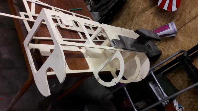

pacek Opublikowano 21 Września 2017 Opublikowano 21 Września 2017 no i ja mam swoją wycinankę WIELKIE DZIĘKI GREGOR

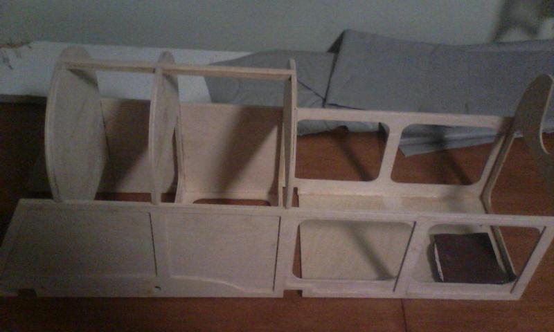

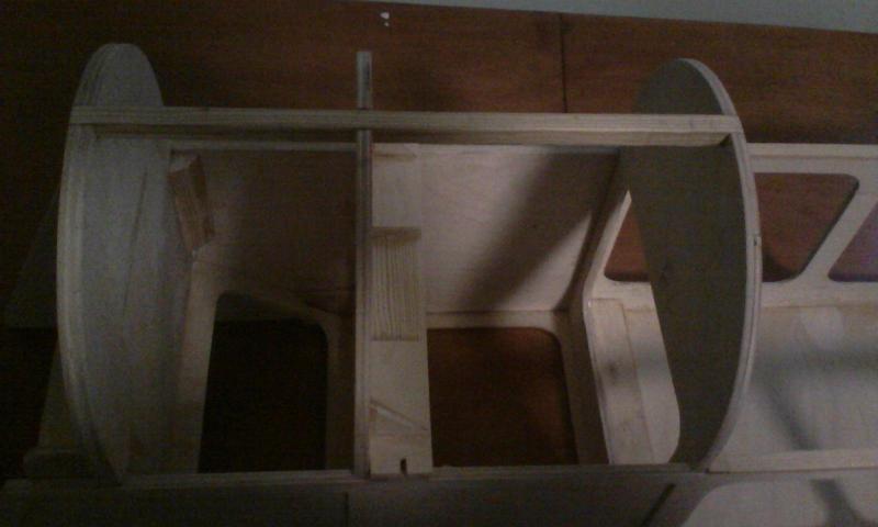

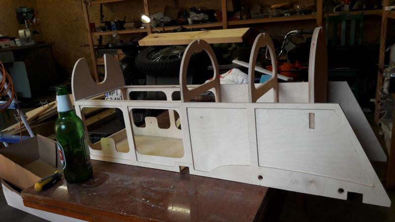

pacek Opublikowano 23 Września 2017 Opublikowano 23 Września 2017 żeby nie było, że nic nie robię, powolutku powstaje "budka dla pilota" niczego nie reklamuje, to coś tylko celem pokazania wielkości na tą chwilę z grubsza finisz ale nie mam fotki.

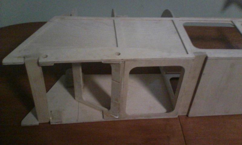

JacekK Opublikowano 23 Września 2017 Opublikowano 23 Września 2017 Jak jest rozwiązany nosek kokpitu? 1
wdowi Opublikowano 23 Września 2017 Autor Opublikowano 23 Września 2017 nosek jest robiony z laminatu ,formę zrobimy póżniej nosek jest robiony z laminatu ,formę zrobimy póżniej a to są zdjęcia Airco zrobionego w Stanach mój kadłub dostał już wzmocnienia ,mocowania stójek i mocowanie podwozia ,czas na centropłat

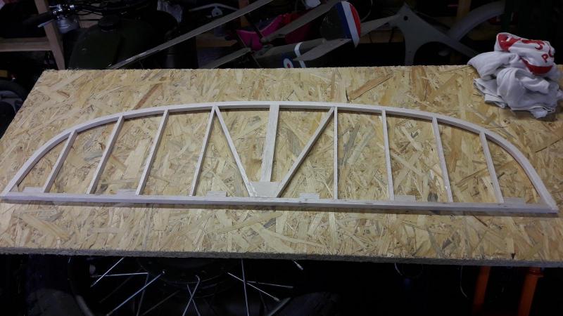

pacek Opublikowano 23 Września 2017 Opublikowano 23 Września 2017 a tu porównanie z browarkiem, sześciopak wchodzi bez problemu

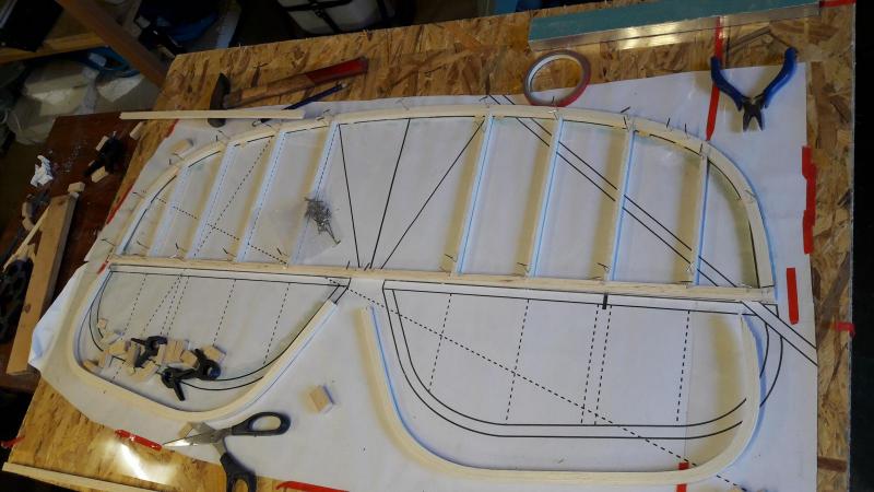

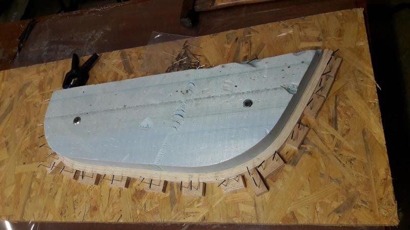

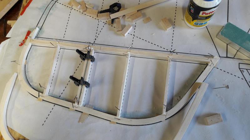

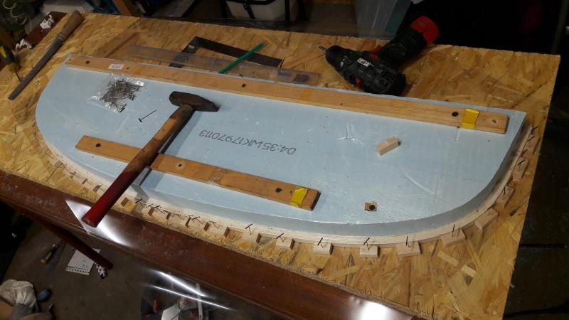

pacek Opublikowano 28 Września 2017 Opublikowano 28 Września 2017 co prawda koledzy przewidzieli inny sposób na wykonanie stateczników, ja postanowiłem zrobić to bardziej tradycyjnie, na razie zaczęło się lamelowanie. natarcie statecznika poziomego jedna połówka steru wysokości
Wenar Opublikowano 28 Września 2017 Opublikowano 28 Września 2017 Wycinanie że styroduru? Jakiego drutu z jakim V używasz? Na jakiej rozpiętości drut? Może znasz temperaturę pracy drutu? A może to tylko forma na wygięcie?
pacek Opublikowano 28 Września 2017 Opublikowano 28 Września 2017 to tylko forma do lamelowania, wycięta zwykłą wyrzynarką do drewna.
