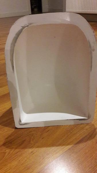

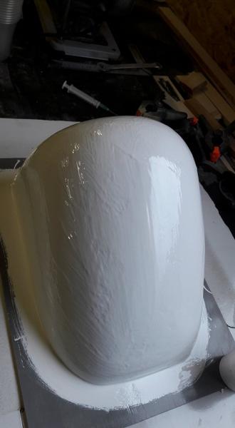

pacek Opublikowano 19 Listopada 2017 Opublikowano 19 Listopada 2017 no i w końcu zmęczyłem formę. Powiem tak łatwo nie było i wszystko jakby sprzysięgło się przeciw mnie. Na początku upuściłem gotowe kopyto i oczywiście lekko je uszkodziłem, na szczęście w w miejscu które i tak będzie wycinane, bo tam będzie wystawać lufa km. Pierwszy raz robiłem formę z poliestru, ponoć nisko skurczowy, Błąd nr 1 postanowiłem zrobić formę niedzieloną, bo kształt wydawał się łatwy do wyjęcia, ..... wydawał się po stwardnieniu formy w żaden sposób nie byłem w stanie wyjąć kopyta, w efekcie kopyta już nie ma Na szczęście forma wyszłą w miarę ok może nie jest to mistrzostwo świata, ale mam nadzieję, że wystarczy do wyklepania 2-3 nosków kadłuba.

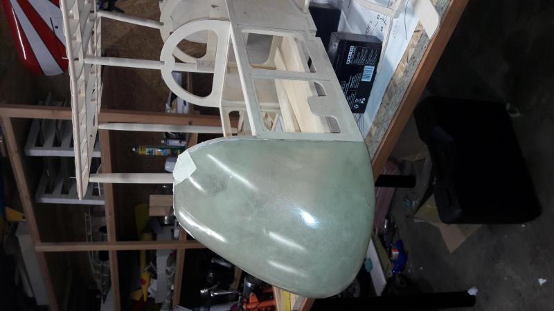

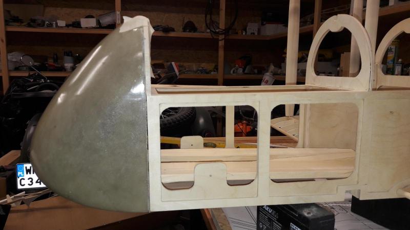

pacek Opublikowano 25 Listopada 2017 Opublikowano 25 Listopada 2017 ten tydzień miałem zawalony pracą, dziś zresztą też, bo wróciłem do domu po 17.00. Wczoraj wieczorem, a właściwie w nocy udało mi się wyklepać "nosek" cztery razy 110, chyba wystarczy wyszło dość sztywne, teraz tylko dociąć na wymiar i dorobić wręgę wzmacniającą. wstępnie przycięte, pierwsze przymiarki

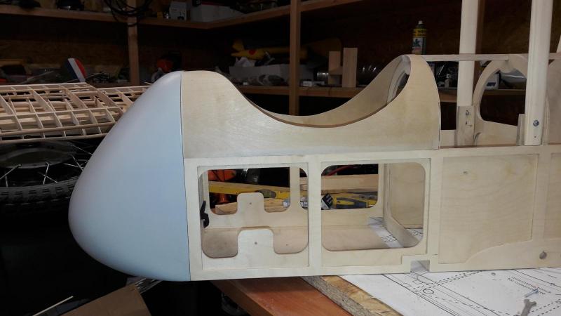

pacek Opublikowano 26 Listopada 2017 Opublikowano 26 Listopada 2017 z tym tempem to nie przesadzaj ostatnio jakoś mocno spadło . a jak chcesz ryjek to wyślij tkaninę, bo w moim magazynku tylko jakaś cienizna została. .......... trochę dzisiaj próbowałem nadgonić niewiele ale zawsze krok do przodu, maska prawie pasuje

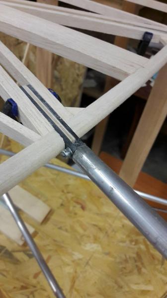

pacek Opublikowano 5 Stycznia 2018 Opublikowano 5 Stycznia 2018 Żeby nie było, ze nic się nie dzieje z budową, co prawda trochę tempo spadło. Wszystko przez nową zabawkę - drukarkę 3D, ale już wszystko wraca do normy. Zaczął się najtrudniejszy element budowy tzn montaż części ogonowej kadłuba. Trochę trwało przygotowanie stanowiska do montażu. no i trochę kombinowania jak tą całą druciarnie połączyć w całość i żeby jeszcze prosto było. łącznik dolnych belek ogonowych, jeszcze niekompletny. mocowanie górnych belek ze statecznikiem mam nadzieję, że w weekend kolega wytnir mi na cnc trochę okuć do olinowania skrzydeł. cały czas myślę o napędzie, marzy mi się silnik z przekładnią, żeby można było założyć duże śmigło tak ze 32 cale.

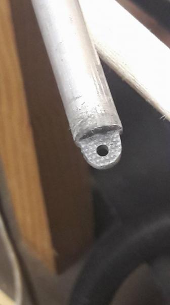

pacek Opublikowano 7 Stycznia 2018 Opublikowano 7 Stycznia 2018 no i kolejny mały kroczek, mocowanie stateczników prawie gotowe. teraz muszę czekać na okucia do skrzydeł, bo wolałbym nie pochrzanić geometrii przy mocowaniu belek kadłuba do płatów. Może zna ktoś jakiś prosty sposób na wywiercenie w rurze równoległych otworów, dla ułatwienia dodam że otwory są od siebie oddalone o jakieś 0,5 m. Chodzi o otwory pod rozpórki w kratownicy kadłuba.

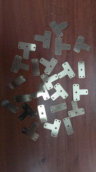

pacek Opublikowano 15 Stycznia 2018 Opublikowano 15 Stycznia 2018 dłubie cały czas przy kadłubie i może nawet wczoraj miałbym finał części ogonowej ale skończyła się "ropa" do dmuchawy i zimno wygnało mnie z garażu ale na pocieszenie dostałem od kolegi wycięte okucia do skrzydeł zastanawiam sie tylko czy nie za "chytro" potraktowałem odległość otworów na linki, od krawędzi.
Iras 11 Opublikowano 15 Stycznia 2018 Opublikowano 15 Stycznia 2018 A blacha jaka gruba jak 2mm to jest dobrze

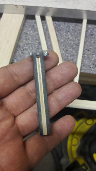

pacek Opublikowano 15 Stycznia 2018 Opublikowano 15 Stycznia 2018 1 mm, na razie zakładam, bo muszę napiąć linki w skrzydłach żeby ostatecznie zmontować kadłub, jak się okaże, że za słabo to się poprawi i wytnie nowe.
wdowi Opublikowano 15 Stycznia 2018 Autor Opublikowano 15 Stycznia 2018 no Arek trochę do przodu pociągnołeś , no ale już wróciłem ze szpitala i za tydzień cię dogonię ,na razie montuję stanowisko montażowe do kadłuba ,i małe to nie jest,robi się fajna przestrzenna konstrukcja a jeżeli chodzi o okucia to ja robię je z blachy 0,8 stalowej

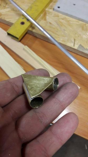

pacek Opublikowano 15 Stycznia 2018 Opublikowano 15 Stycznia 2018 kombinowałem z tymi okuciami, a dziś się okazało, że 4 sztuki będzie trzeba zrobić od nowa, zapomniałem o mocowaniu linek od strony kratownicy kadłuba
MareX Opublikowano 15 Stycznia 2018 Opublikowano 15 Stycznia 2018 Uważam Arku, że te 0,8 blaszki stalowej także w zupełności by Ci wystarczyło. Ale , jak już masz z "jedynki" też będzie dobrze. 2 mm w tym przypadku, to już "pancerz", jak u T-34 ;-)
pacek Opublikowano 16 Stycznia 2018 Opublikowano 16 Stycznia 2018 No dobra przyznam się fotka nieźle przekłamuje, wyglądają jak by były wycięte ze stali, a w rzeczywistości wycięte są z mosiądzu, tak gra światło przy robieniu zdjęć.
