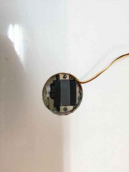

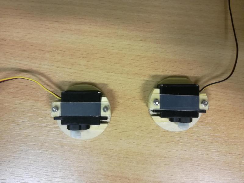

djmalolat23 Opublikowano 28 Września 2017 Opublikowano 28 Września 2017 Słabo widzę tą piankę. Polecam coś takiego.
BRoman Opublikowano 29 Września 2017 Opublikowano 29 Września 2017 Te samoróbki mocowania serwa są absolutnie prawidłowe ! Piankowe i owszem ale z twardej ,nie kruszącej się pianki. Są takie ?? Nie eksperymentuj z doświadczeniami na piankowych mocowaniach w swoim modelu. Wklejenie uchwytów serwomechanizmów MUSI być na sztywno ! Pozycja mechanizmu ma być raz na zawsze ustalona i jakieś ruchy całości są niedopuszczalne- nigdy nie będziesz wiedział jak naprawdę wygląda "0" mechanizmu .
Quant Opublikowano 3 Października 2017 Autor Opublikowano 3 Października 2017 Ciekawe rozwiązanie - muszę to wypróbować szczególnie że serwo można łatwo wymienić. Rozumiem że całą okrągłą płytkę wklejamy otworu na żywicy do styropianu bo on tam jest, chyba że powinno się styropian wydłubać aż do pokrycia. Oryginalnie do modelu dołączone są właśnie takie piankowe mocowania z bardzo twardej pianki. I takie się sprawdziły np w Fascination 3.80 z TopModelu. Poniżej zdjęcie z modelu Fascination po 2 sezonach Wydaje się że większym wyzwaniem są jednak serwa. Ostatnio stwierdziłem że mam duży luz około 5mm na końcówce klapy. Wydawało mi się że puściło mocowanie serwa, jednak mocowanie jest ok a pojawił się luz na serwie. Użyłem 17g Redoxy M160MG. Wyglądały dobrze (stosunek ceny do jakości) się OK a jednak po 2 sezonach latania są chyba do wymiany. Może ktoś ma jakieś inne doświadczenia z serwami? Może te są "za tanie"? Ale wydaje się, że przy intensywnym lataniu małe serwa w skrzydłach nie wytrzymają dłużej niż sezon. No i lądowania nie zawsze miękkie, gdzie serwo najbardziej dostaje po zębatkach. Wojtek
wojt1125 Opublikowano 3 Października 2017 Opublikowano 3 Października 2017 Ja robię tak: usuwam styropian aż do górnego pokrycia i laminuję gniazdo kilkoma warstwami tkaniny 50tki. Kołki ustalające kleję bezpośrednio w otworze. Serwo przed włożeniem podklejam jeszcze dwustronną taśmą żeby wyeliminować wszelkie luzy i zamykam przykręcaną klapka jak kolega powyżej. Dopiero takie mocowanie sprawdziło mi się w dużych szybowcach. Gniazdo djmalolat23 na pewno dobrze trzyma serwo, ale samo może się odkleić od skrzydła i poluzować - ja tak miałem. W szybowcach tej skali używałem HS-85MG na lotkach i klapach - lepiej centrują niż popularne HS-82MG i generalnie wg. mnie są solidniejsze. Pozdrawiam
djmalolat23 Opublikowano 3 Października 2017 Opublikowano 3 Października 2017 To samorobne gniazdo serwa wklejałem na żywicę bez wydłubywania styropianu. Trzyma znakomicie. Co do serw polecam Hitec HS-85MG takie mam w swoim ASW i jest ok. Przeżyły poważny wypadek. Pozdrawiam.
