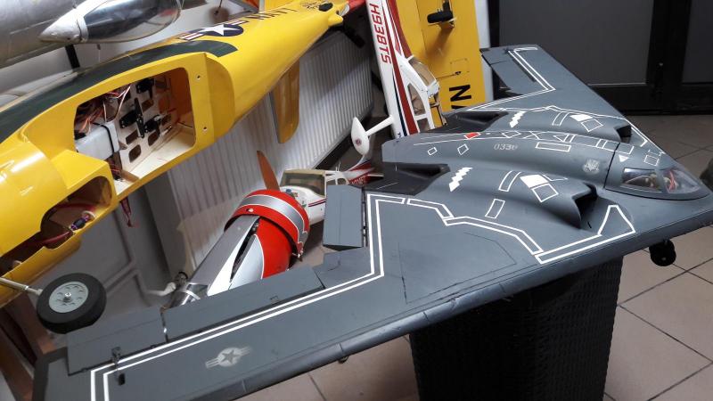

pietka Opublikowano 25 Września 2017 Opublikowano 25 Września 2017 Po konkretnej demolce udało się odtworzyć model. Jak tylko pogoda pozwoli będzie oblot. Edf 2x64 mm 1
Piotr STM Opublikowano 25 Września 2017 Opublikowano 25 Września 2017 Robi wrażenie konstrukcja własna czy plany? Pozdrawiam
pietka Opublikowano 25 Września 2017 Autor Opublikowano 25 Września 2017 Niedokończony model z bananahobby. Uległ destrukcji w czasie przeprowadzki do innego pomieszczenia. , się zgniótł znaczy i rozleciał na strzępy. Miał być gotów 2 lata temu. Dużo pracy odtworzeniowej. ale teraz tylko sznureczki do klap podwozia dowiązać i na pas. Na szczęście w tym roku wyasfaltowali nam drogę obok lotniska modelarskiego, także nie będzie potrzeba wózka czy katapulty. Ale myślę nad dużym wózkiem do "strzelania" większych edfów z gumy. B2 będzie ( mam nadzieję) startował na kółkach, lądował na brzuszku. Zaczynam kontynuacje B2 konstrukcyjnego wg planów od Zirollego, rozp 2 m. Projekt zarzucony z wielu powodów ale mam nadzieję, ze trochę podgonię w zimie. Zobaczymy. Na razie jeszcze 2 projekty edf się kończą, także jest co robić, a czasu mało. Jak coś się urodzi to pokażę. Pozdrawiam
pietka Opublikowano 27 Września 2017 Autor Opublikowano 27 Września 2017 No i nici z oblotu. Od dwóch dni wiater mało łba nie urwie choć gwiazda rodzicielka grzeje, ale nawet dobrze się stało bo po dokładnym sprawdzeniu znalazł się jakiś jeszcze lużny zawias, jakieś poprawki nitek do zmykania drzwi podwoziowych, no i wyważenie. Kurde... nie wiedziałem, że może tak wkurzyć prosta w sumie sprawa. Na teraz do dzioba muszę dołożyć 130 g choć akumulator wysunięty do przodu na maxa. Wyważam i na pleckach, i na brzuszku. Za każdym razem trudno uchwycić punkt równowagi. Moja wyważarka po raz pierwszy utrudnia raczej niż pomaga ...... Jutro jeszcze postaram się to jakoś ogarnąć. Próby kołowania przed modelarnia udane, ale wiatr nie pozwalał na więcej zabawy. Cuga z dupki jest megaaaa....... Aha: pochwalę się: Mój kumpel z pewnego słynnego i lubianego kabaretu będzie moim kamerzystą, także powinno być wesoło i bez stresu na oblocie, aby tylko terminy mu pasowały. Jak się da to może wciągnę jego syna na zajęcia do modelarni..?. zobaczymy. No to siema, do oblotu.
pietka Opublikowano 29 Września 2017 Autor Opublikowano 29 Września 2017 Wczoraj w nocy udało mi się wyważyć model. Jakim cudem? sam jeszcze nie wiem do końca. max wysunięta do przodu bateria i 185 g ołowiu w dziobie nad mechanizmem podwozia przedniej goleni. Ale punkt CG zalecany przez producenta wydaje się osiągnięty. Nie obyło sie bez drobnych uszkodzeń. i nowych wgniotek. No i białe trimline nie trzyma się pomalowanego Pactrą modelu. Ale to najmniejszy problem. Przez nieuwagę połamałem drzwi przedniego podwozia. konstrukcja modelu utrudnia wyważenie. Bateria umieszczona wysoko, metalowe elektryczne podwozie dość daleko z tyłu ( i przez to sporo ołowiu z przodu ;( ) i trudno uchwycić moment kiedy model na wyważarce jest w stanie równowagi. Ale po długich bojach jest, leciutko przeważony na dziób, zobaczymy. Jutro ma być słaby wiater to lecę na lotnisko. Postaram się zrobić film. Pozdrawiam wszystkich
robertus Opublikowano 29 Września 2017 Opublikowano 29 Września 2017 Może zamiast tyle ołowiu do oblotu zrób rurkę pitota z pręta stalowego. Ciężar na takim wysięgniku będzie mniejszy do wyważenia.
pietka Opublikowano 30 Września 2017 Autor Opublikowano 30 Września 2017 Myślałem o rurce ale po przewertowaniu znalezionych w sieci opisów budowy tego modelu zrezygnowałem. Wszyscy użytkownicy doważali ten model podobną ilością ołowiu. zazwyczaj ok 175 g umieszczanych w demontowalnej kabince. Biorąc pod uwagę, że mam metalowe tylne mechanizmy podwozia i większą wage tylnej części modelu niz z plastikami i serwami to te 185 g nie jest chyba jakimś problemem. Od rana wyglądam co chwila za okno i patrze na portale pogodowe. Słońca duzo. Wiatru jeszcze więcej- 15, /17 km/hw porywach nawet do 24-30 km/h. Niestety w poprzek drogi jaka mam do startu. No... zobaczymy. Po południu tak czy siak jadę na lotnisko.
