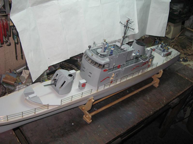

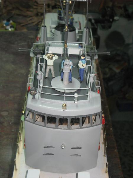

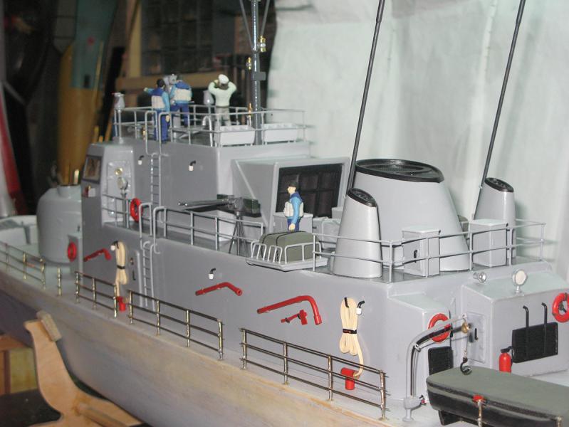

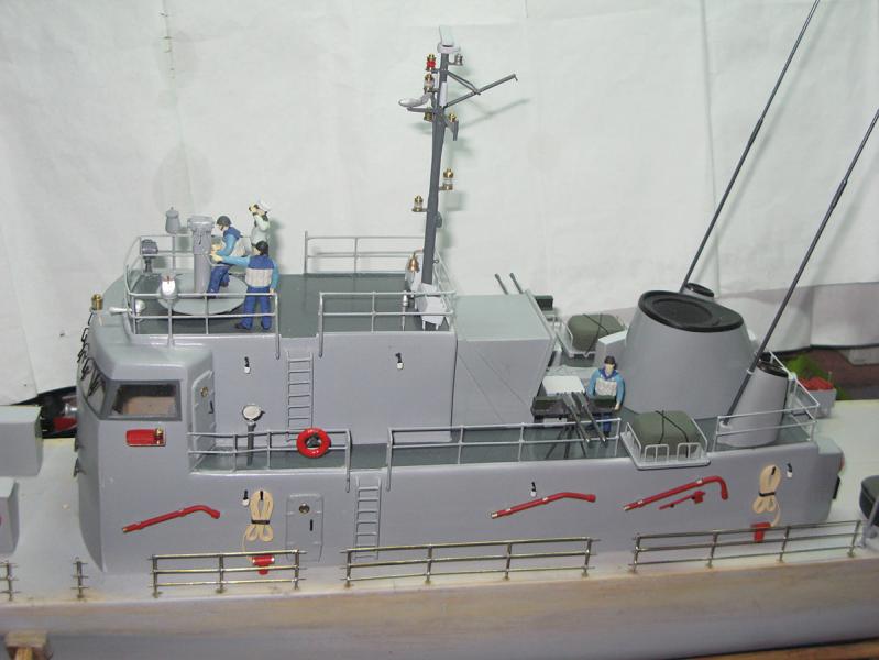

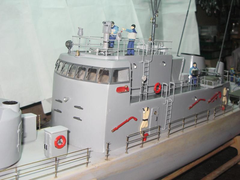

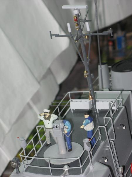

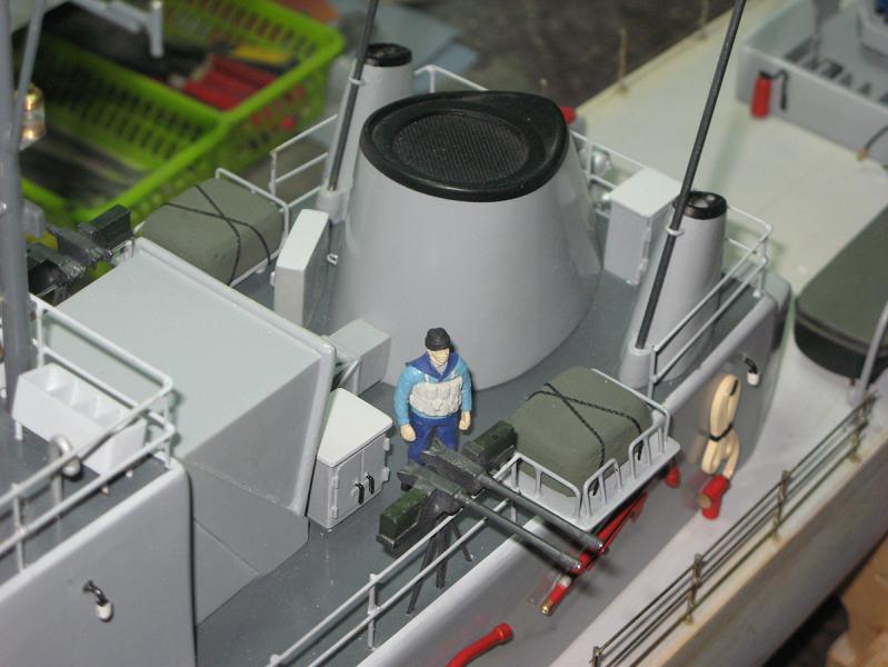

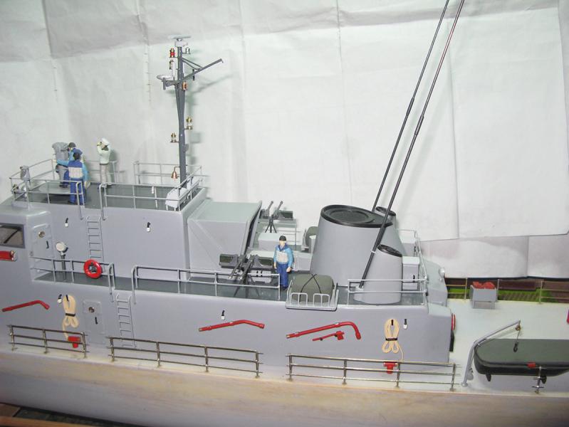

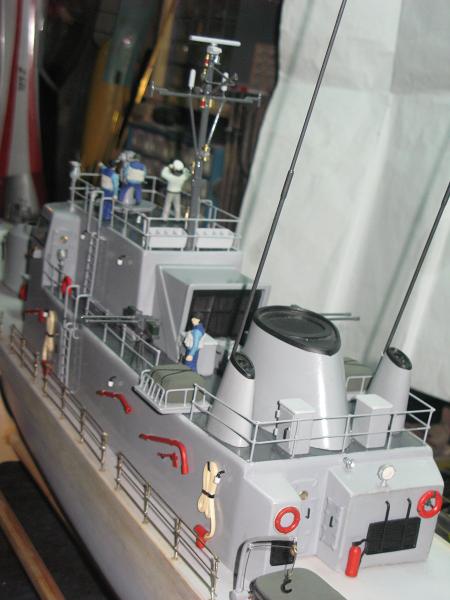

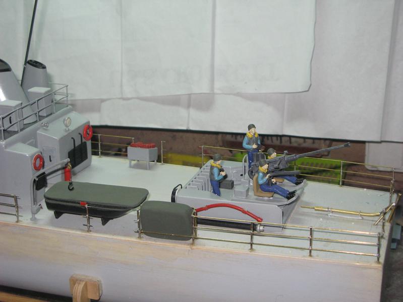

Ponownie była przerwa w relacji z budowy CROCKETTA – czas jednak wypełniony był twórczo. Zakończyła się budowa i wyposażenie nadbudówki okrętu - szczegóły na fotkach. Udało się „zaokrętować” kilku członków załogi. Kolejnym etapem będzie wyposażenie kadłuba. Jego elementy są gotowe, ale wymaga on jeszcze w kilku miejscach bardzo delikatnego szpachlowania i polerowania oraz nałożenia właściwych kolorów. Po umocowaniu wszystkich elementów na pokładzie będzie można cały model postawić na wodzie i rozmieścić zestaw napędowy: żelowy akumulator główny 12V zasilający silniki napędowe, generator dymu oraz symulator dźwiękowy wraz z głośnikiem, akumulator napędu anteny stacji radiolokacyjnej, regulator obrotów, odbiornik RC, włączniki RC i kilka pozostałych detali.
Pogoda zaczyna sprzyjać, zbliża się więc czas uruchomienia mojej balkonowej lakierni.
CDN …

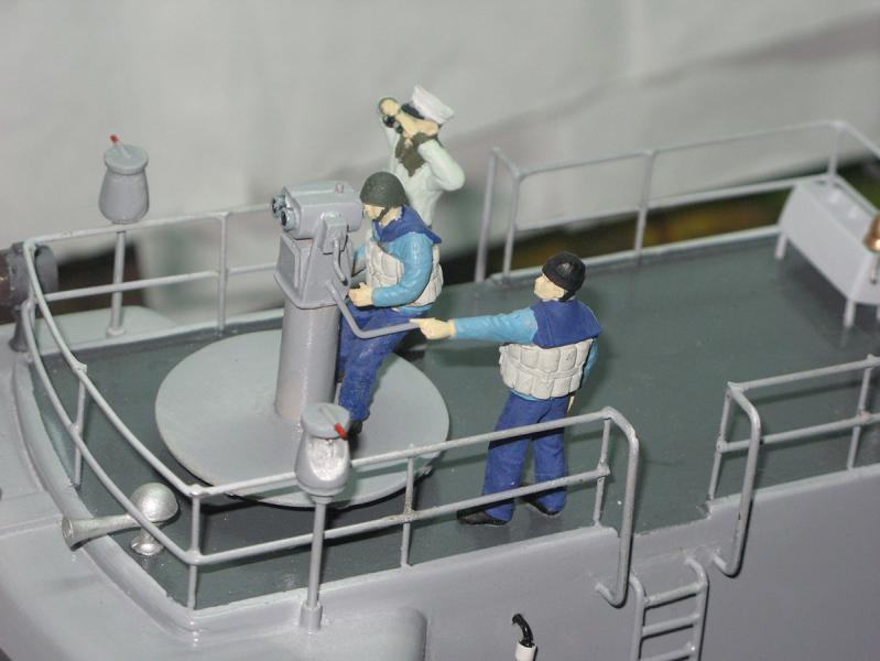

Załoga jest z zaciągu od Italerii (zestaw marynarzy) pasujących do skali Crocketta  - ! : 35.Jakoś się to spasowało. Taki zestaw to ośmiu chłopa do poklejenia i malowania humbrolem.
Sprawdź w sklepie w Jeleniej Górze. U nich kupiłem załogantów do Klimka (1:25) firmy Graupner. Zobacz też na ebay-u - bywają figurki w tej skali.

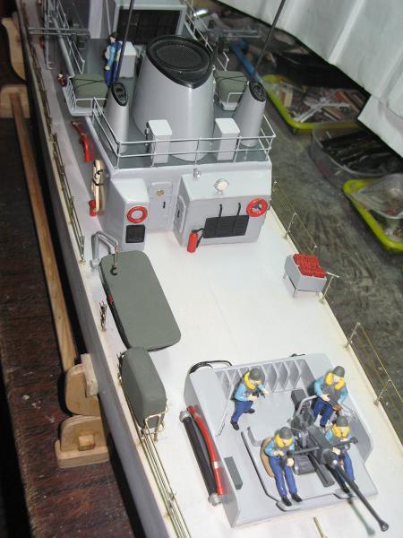

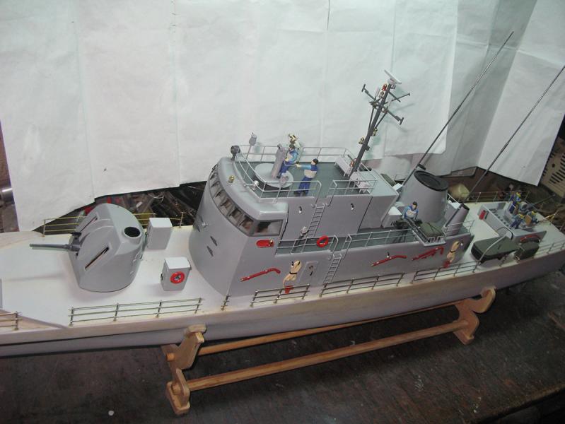

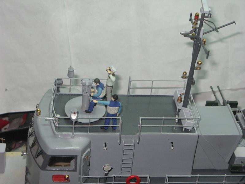

Kadłub USS Crockett dość długo czekał na położenie właściwych kolorów. Pogoda sprzyja, można „uruchomić” moją lakiernię. Na zdjęciach kolejne fazy malowania natryskowego: cały kadłub - podkład szary jasny, burty ponad linia wodną – szary średni, pokład – ciemny szary, linia wodna – czarna, spód kadłuba czerwony. Takie kolory podano w opisie budowy modelu okrętu. Kolory nakładane kolejno po ich dobrym utwardzeniu, co spowodowało że całość prac lakierniczych trwał prawie tydzień. Wyszło chyba dobrze. Oceńcie sami…
Obecnie trwają prace przy rozmieszczeniu wyposażenia wewnątrz kadłuba: silniki napędowe, regulator, akumulatory zasilające, odbiornik RC, moduł dźwiękowy, włączniki RC do napędu anteny stacji radiolokacyjnej i generatora dymu oraz ułożenie kabli zasilających.

pięknie wyszło, tylko brakuje fotki jak ten czarny pasek był malowany.
no i czy jest we właściwym miejscu ? był test zanurzenia czy na oko ?
