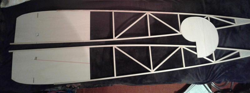

Irek M Opublikowano 3 Grudnia 2017 Autor Opublikowano 3 Grudnia 2017 No i stało się, gdy już tak bardzo chciałem skleić przynajmniej jeden bok kadłuba zauważyłem pierwszy błąd - rozstaw wycięć na dźwigary w boku kadłuba nie zgada się rozstawem dźwigarów w skrzydle, różnica to jakieś 1,5cm. Pierwszą myślą było, że to wina operatora, który drugi arkusz powiększał nie w tej samej skali ale na planach w skali 1/4 jest to samo. Z tego powodu zatrzymałem się na wycięciu pierwszego "otworu", drugi chyba najzwyczajniej przesunę o te 1,5cm.
Irek M Opublikowano 4 Grudnia 2017 Autor Opublikowano 4 Grudnia 2017 Pierwszy bok kadłuba skleiłem wczoraj - jeszcze bez rozpórek dlatego nie wklejam fotki. Mimo, że profil kadłuba nie jest prosty do uzyskania to bardzo ładnie ukształtował się. Za chwilę idę do pracy i biorę ze sobą ramę by ostatecznie sprawdzić czy to mieści się w samochodzie. Jeśli tak to tytuł tematu ulegnie zmianie
Irek M Opublikowano 10 Grudnia 2017 Autor Opublikowano 10 Grudnia 2017 Zgodnie z planem czyli baaardzo wolno ale do przodu . Na dzień dzisiejszy to co na fotce. Aż chce się już połączyć kratownice ale to zrobię dopiero po wybraniu sposobu amortyzacji podwozia: albo tak jak w czeskim zestawie - prostszy albo tak jak w oryginale ale tu będą kłopoty z demontowaniem podwozia.
JacekK Opublikowano 10 Grudnia 2017 Opublikowano 10 Grudnia 2017 Możesz zrobić jeszcze tak jak ja: zrobić sztywną konstrukcję podwozia i tylne punkty mocowania zrobić jako oś obrotu, a przednie zawiesić wewnątrz kadłuba na "resorze piórowym" zrobionym ze stali sprężynowej. U mnie wyszło 20mm skoku i spokojnie wystarcza, niezależność zawieszenia poszczególnych kół nie jest niezbędna. Zaleta tego rozwiązania to niska masa i łatwość budowy. Dałem nawet kawałek pianki elastomerowej nad i fajnie tłumi wyboje.
Irek M Opublikowano 10 Grudnia 2017 Autor Opublikowano 10 Grudnia 2017 Jacek, a gdzie to coś można zobaczyć? Jestem raczej wzrokowcem. Nie dopisałem, że kreska na lewej połowie kadłuba to kąt mocowania skrzydła.
