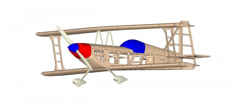

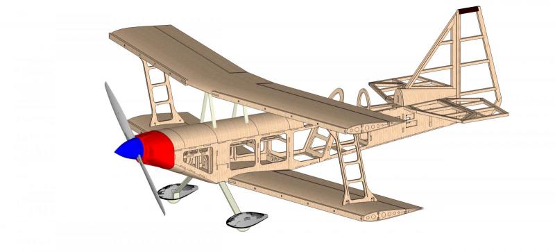

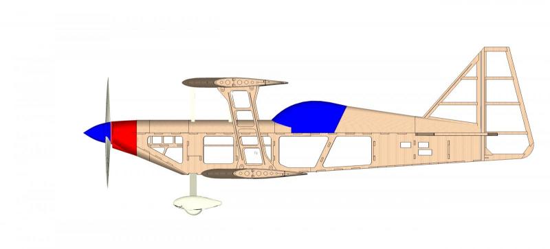

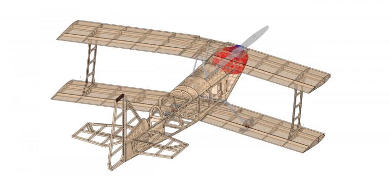

Rozrysowałem sobie jakiś czas temu ultimate. Zleciłem wycięcie ale coś się to opóźnia.

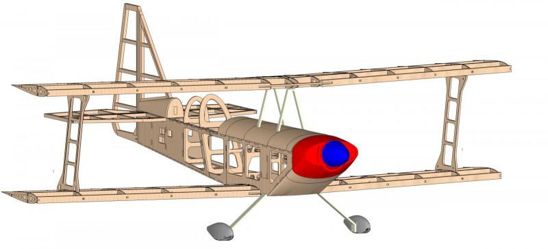

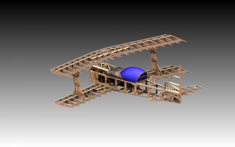

Model o rozpiętości 955mm i długości 1033mm. Zbudowany głównie z balsy 2,5 i 1,5mm z pewną iloscią węgla , balsosklejki isklejki brzozowej 0.8mm.  Założyłem sobie że dostęp do pakietu ma być bardzo łatwy. Na screenach dość wczesny etap rysowania. Kilka elementów jest zmienione w tym ażury kadłuba. Czekam na wycinankę.

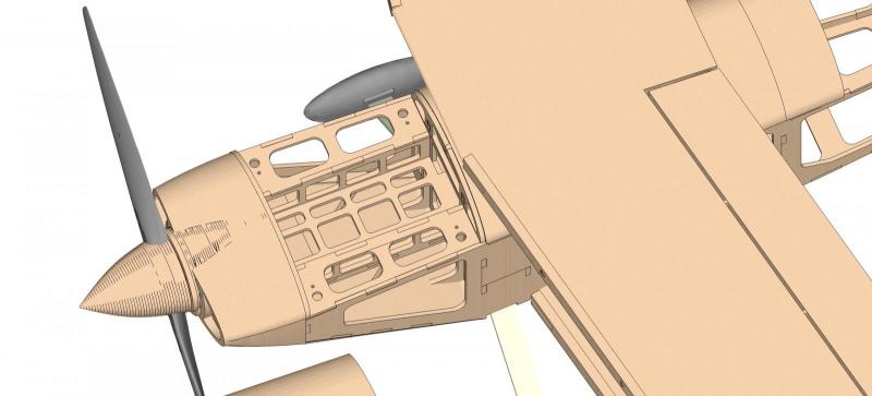

Dorobiłem kabinę, trzeba wyciągnąć z niej przekroje do kopyta. Nadal nie mam informacji w temacie wycinanki. Muszę czekać....

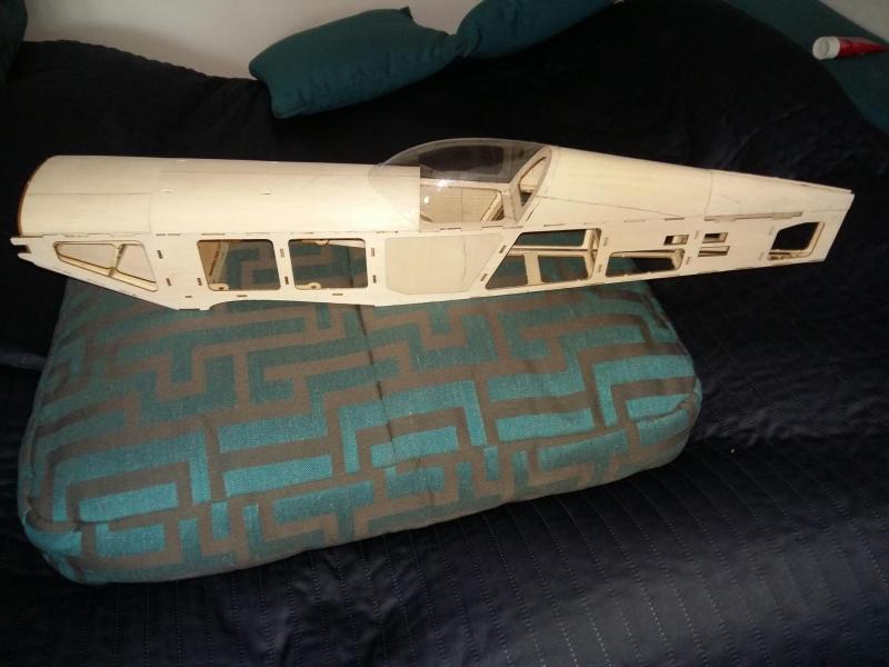

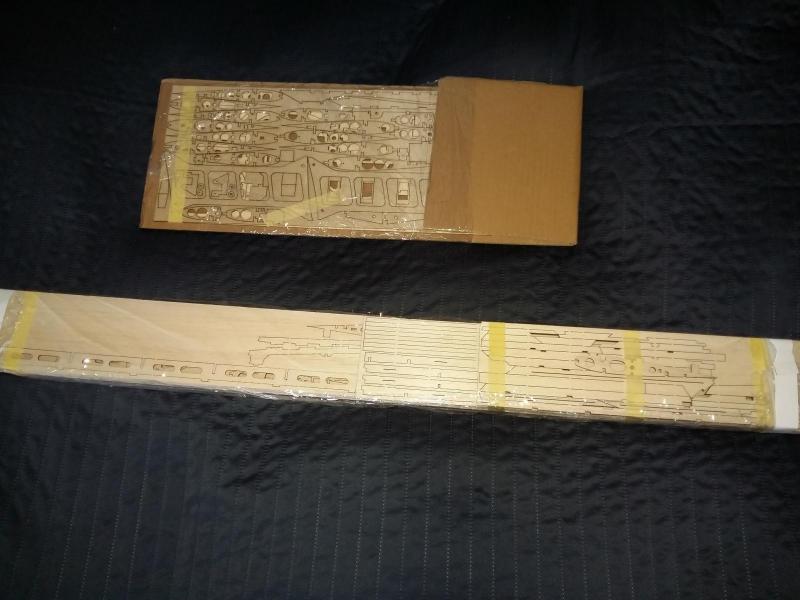

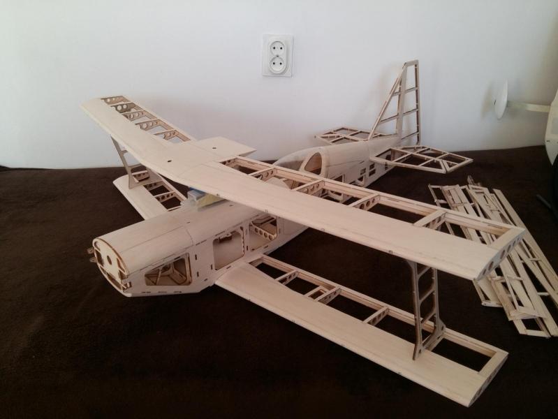

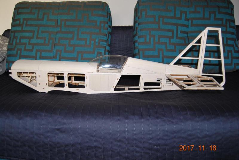

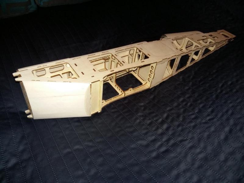

Dziś miałem chwilę i odebrałem wycinankę. Miałem robić relację "krok po kroku" ale chyba nikogo by to nie  interesowało. Rozpakowałem elementy no i popłynąłem.  Kadłub tak jak na zdjęciu waży 143g ( z tymczasową kabiną)
No nieźle, nie dość że wygląda ładnie, to jeszcze tempo składania iście olimpijskie.
Spodziewaj się, że Ci będę wiercił dziurę w brzuchu o większe modele. Świetnie projektujesz i składasz (a wiem co mówię, gdyż miałem przyjemność już jedną extrę oblatywać i opisywać na forum - świetny model), więc czas przejść na 1,5-2m :P

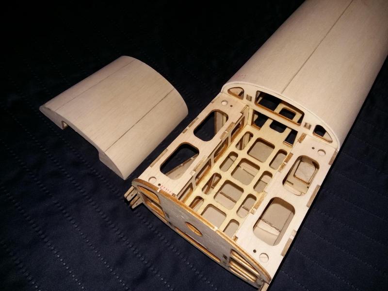

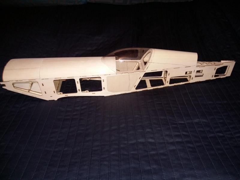

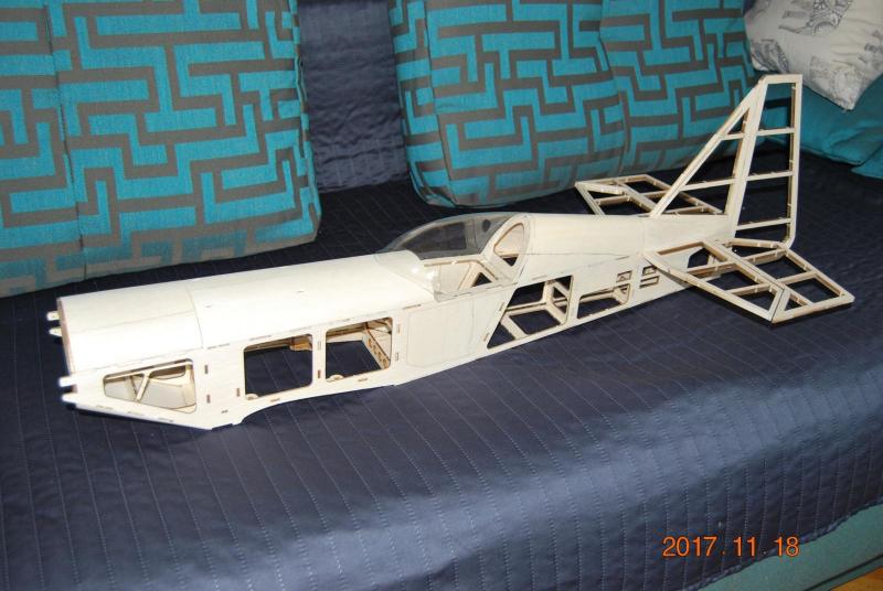

Rano zrobiłem zakończenie kadłuba. Zwalony jestem pracą zawodową i postępy są dość małe niestety. 155g z czego kabina 20g. Zrobi się lżejszą.
Tempo świetne :)

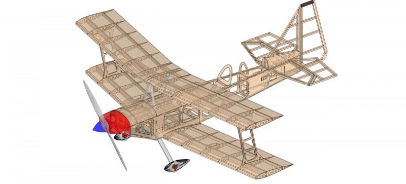

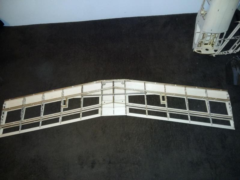

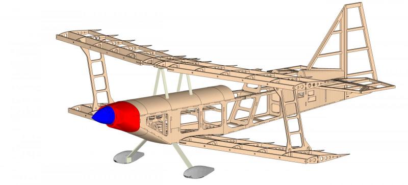

Tak w tej chwili rzuciłem okiem na te rendery konstrukcji. Może to takie złudzenie, ale czy nie za dużo tych żeberek na obu skrzydłach, nie za gęsto, może mniej by wystarczyło, a zawsze będzie lżej.
Źeberka są głownie z balsy 1.5mm i 2.5mm. Niektore wzmocnione sklejkowymi ale tylko te ktore mają przejmować obciąźenie od łącznika.75 procent kadluba wykonane jest z balsy 2.5mm i 1.5mm.
To co na zdjeciach 177g. W sumie to niewiele.Mordka pewnie doda z 15g. Ultimate pomimo metra rozpiętości będzie dość duży. Ciekawe ile wyjdzie do lotu.

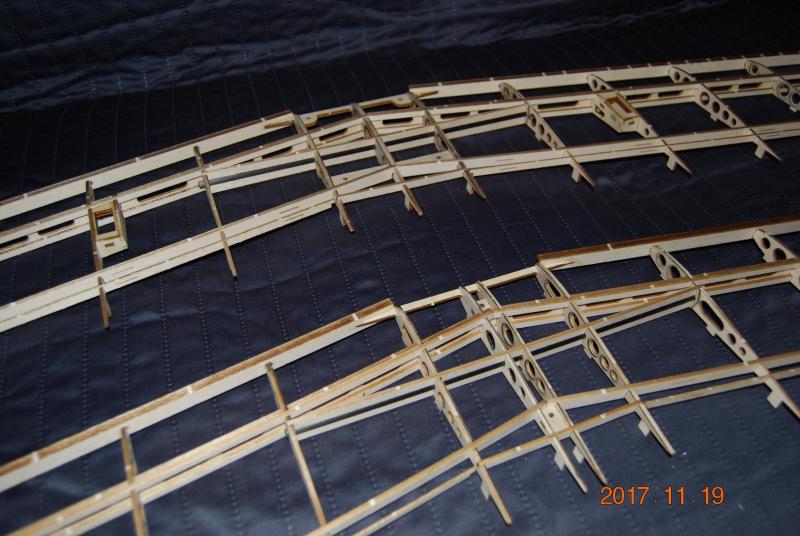

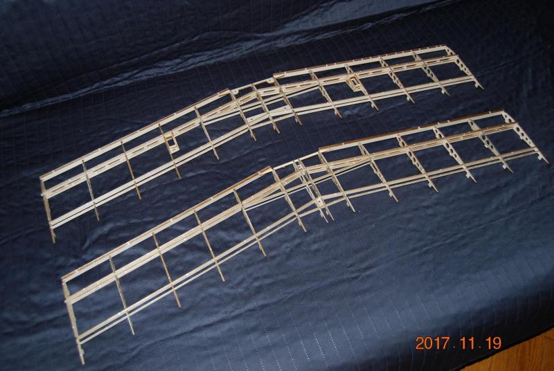

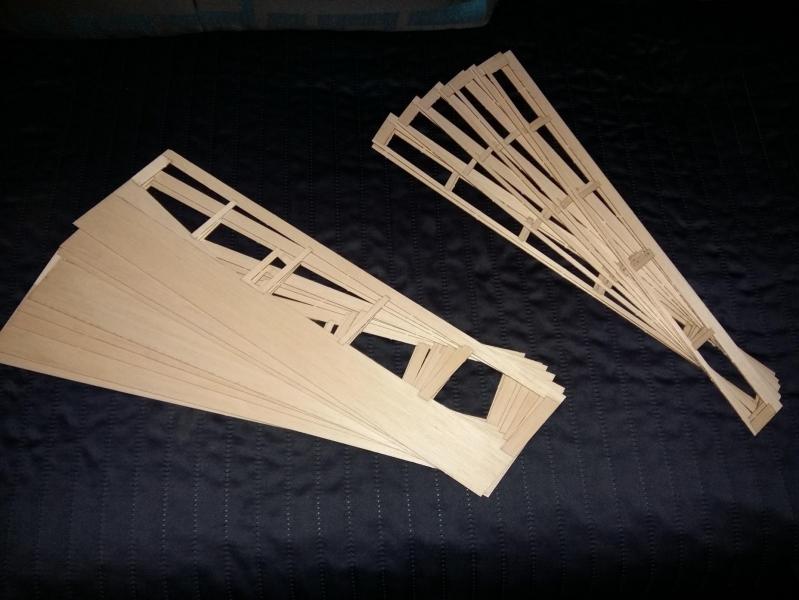

Edit: skleiłem i wyszlifowałem pokrycia skrzydeł i lotek, łącznie 136 elementów- 58g. Dojdzie jeszcze pokrycie centropłatów -8 elementów.

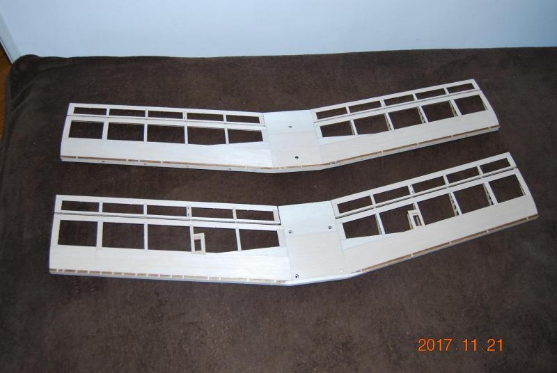

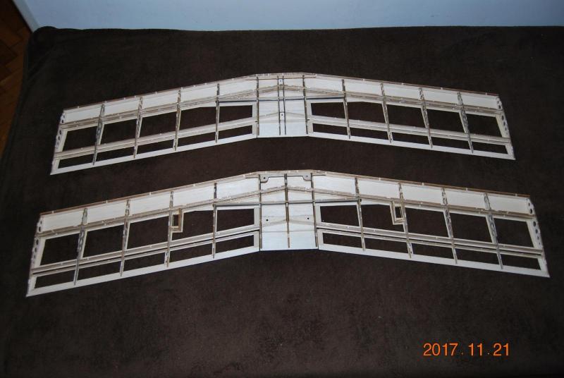

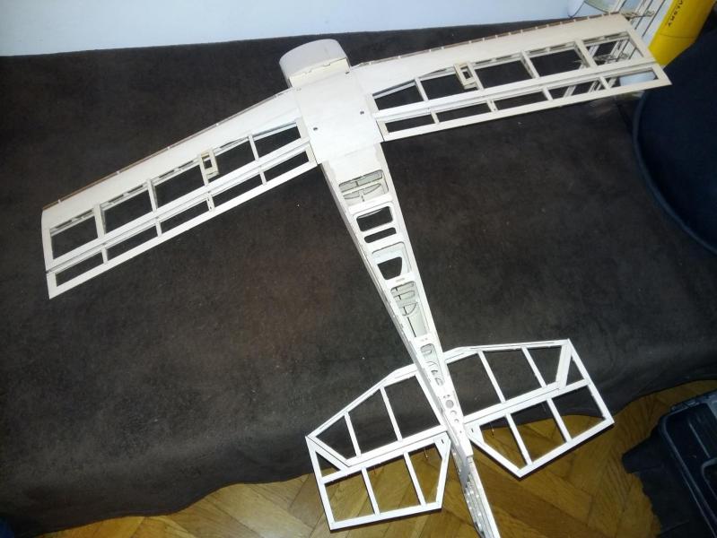

Złożyłem szkielet skrzydełek. Oba kompletne z pokryciami będą ważyły około 140g :)  To co na zdjęciach trzyma się bez kleju. Jutro załatwię prostą deskę montażową to posklejam wszystko. Cały model tj. kadłub, skrzydła z kabiną ( to co na zdjęciach plus pozostałe drewniane elementy niewidoczne typu zastrzały) waży na tą chwilę 350g. Jest szansa na 500-550g wagi pustego modelu bez rc. Zobaczymy. Przy pow. nośnej 32dcm2 może wyjść lekki model. Oby....

Może do wiosny się wyrobię :) Pokryłem jedną stronę drugiego skrzydła. Powoli do przodu.
Pokryłem i wyszlifowałem wstępnie skrzydła. Lotki jeszcze przede mną. Tak ma to mniej więcej wyglądać.
