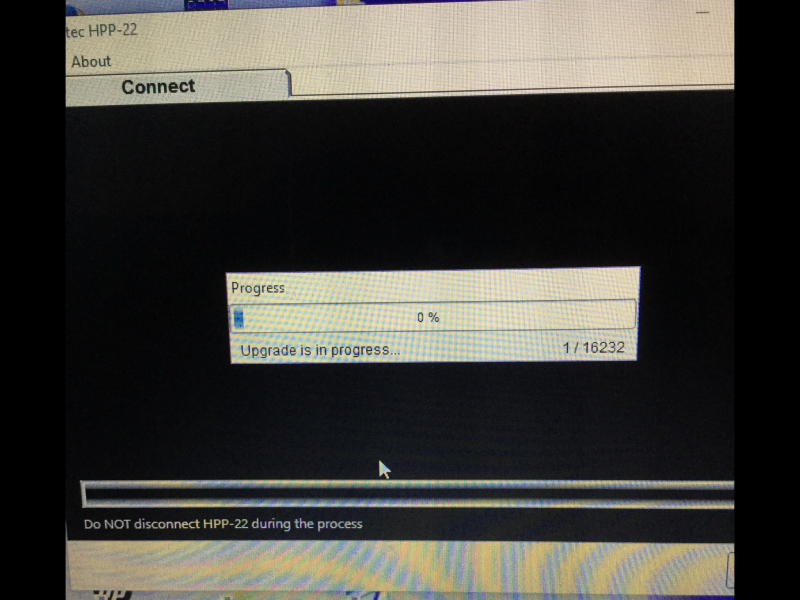

BartEX Opublikowano 19 Listopada 2017 Opublikowano 19 Listopada 2017 Witam Proszę o pomoc może ktoś mądrzejszy pomoże. Opis problemu: W trakcie aktualizacji oprogramowania aurory 9 przez moduł HPP-22 przypadkowo odłączyłem kabel usb. Doszło do utraty łączności. Kolejne podłączenie powoduje, brak postępu na pasku. Aparatura - ekran ciemny bez podświetlenia. Dioda czerwona. Po odłączeniu kabli przełącznik on/Off na aparaturze nie reaguje. Dioda - ciagle czerwone światło. Fabryczny reset – bez reakcji. Ekran ciemny + czerwona dioda. Pozdrawiam

BartEX Opublikowano 21 Listopada 2017 Autor Opublikowano 21 Listopada 2017 HPP-22 działa. Próbowałem przywrócić cstaryvupdate, wgrywać nowe, historyczne i jeden po drugim. Niestety bez efektu Pasek progresu 0/100 przez całą noc. Mam 2 aurory na drugiej wszystko śmiga.
BartEX Opublikowano 21 Listopada 2017 Autor Opublikowano 21 Listopada 2017 HPP-22 działa. Próbowałem przywrócić ostatni update, wgrywać nowe, historyczne i jeden po drugim. Niestety bez efektu Pasek progresu 0/100 przez całą noc. Mam 2 aurory na drugiej wszystko śmiga.
