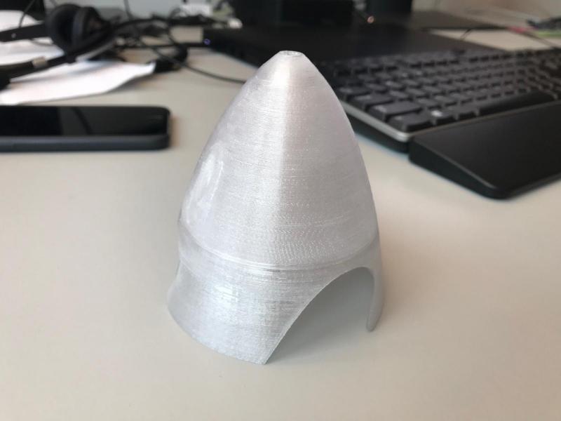

dukeroger Opublikowano 27 Listopada 2017 Opublikowano 27 Listopada 2017 Chyba wypada zacząć od tego że zawsze chciałem mieć Spitfire’a. Jest cos w kształcie tego samolotu co po prostu wygląda dobrze w powietrzu. No i jakoże rozpocząłem swoja przygodę z drukiem 3D wpadła mi w oko oferta firmy 3Dlabprint. Firma ta sprzedaje modele w postaci plików do drukarki. W tym przypadku mówimy o modelu: - samolot: Supermarine Spitfire MkIX - długość: 1488mm - rozpiętość: 1700mm (normalny), 1505mm (clipwing) - obciązenie powierzchni nośnej: 71,9 g/dm2 - masa modelu gotowego do lotu: 3700g (z pakietem LIPO 6s 4500mAh) - czas lotu (z 30% zapasem) 10min - chowane podwozie - klapy Za $48 dostaję się dostęp do strony gdzie można zaciągnąć kilka spakowanych archiwów w których dostępne są pliki pozwalające: - wydrukować model wprost (gcode) na drukarkach serii Prusa I3 (najlepiej oczywiscie oryginalnych ale na klonach też da radę) - wydrukować model z własnymi parametrami (pliki STL) i na dowolnym oprogramowaniu (polecają Simplify 3D) Do tego są do wydrukowania oznaczenia, 2 wersje zakończenia skrzydeł, detale kadłuba jak anteny, działka, drukowane koła (opona i felga), podwozie, kołpaki pod 2,3 i 4 płatowe smigło) itp. Firma poleca drukowanie modelu z PLA (najprostrzy i najbardziej łamliwy z materiałow do druku), dopuszcza PET-G (co mi się podoba) oraz nie poleca ABS (potencjalnie najlepszy wygląd). Jako standardową polecaja dysze 0,4mm i drukarkę z polem pracy 195x195x150mm oraz grzaniem stołu. No to ja będę drukował w PET-G (chyba). Na razie na próbe poszedł kołpak, nei wyszło idealnie ale i jak na pierwszy raz jest nieźle. Drukowałem z przygotowanych plików i jakość kodu jest naprawdę wysoka. Wieczorem wrzucę zdjęcie. Na razie kilka fotek ze strony producenta: Więcej tutaj: https://3dlabprint.com/shop/supermarine-spitfire-mkix/ Prosze trzymać kciuki za postępy w budowie. 1

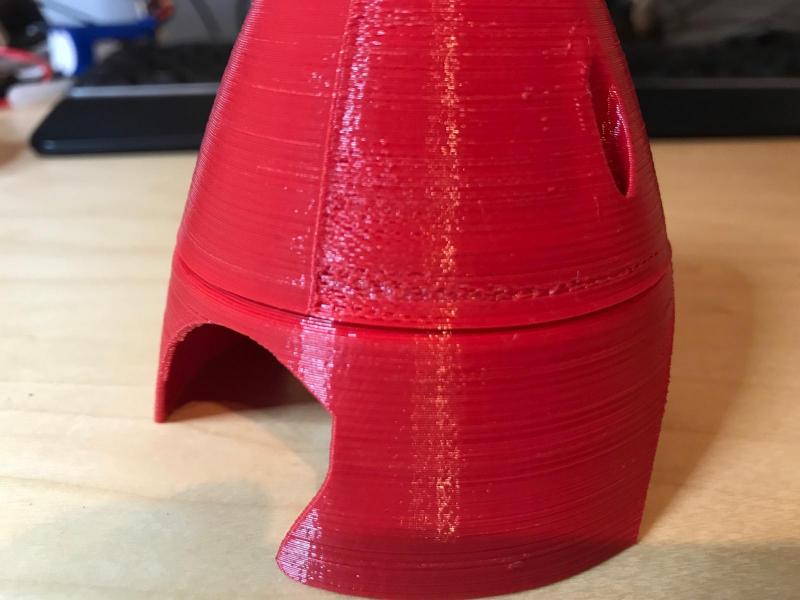

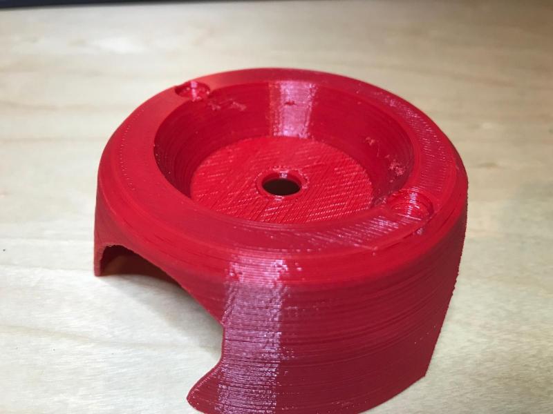

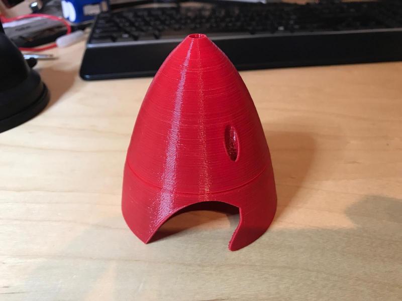

dukeroger Opublikowano 27 Listopada 2017 Autor Opublikowano 27 Listopada 2017 w instrukcji odwołują się do docelowej wagi części (gdzieś jest zamieszczona) która pozwala optymalnie dobrać ustawienia wydruku, na razie nie udało mi się znaleźć kołpak z PET-G wygląda tak: na drugim zdjęciu widać problem gdy głowica kończy/zaczyna warstwę, możne retrakcja jest za duża. jeszcze nie rozgryzłem. Zmieniam tez dysze z 0,3mm na 0,4mm (tak polecają) Przy okazji: w zestawie plików są kołpaki na 2,3 i 4 łopatowe śmigło

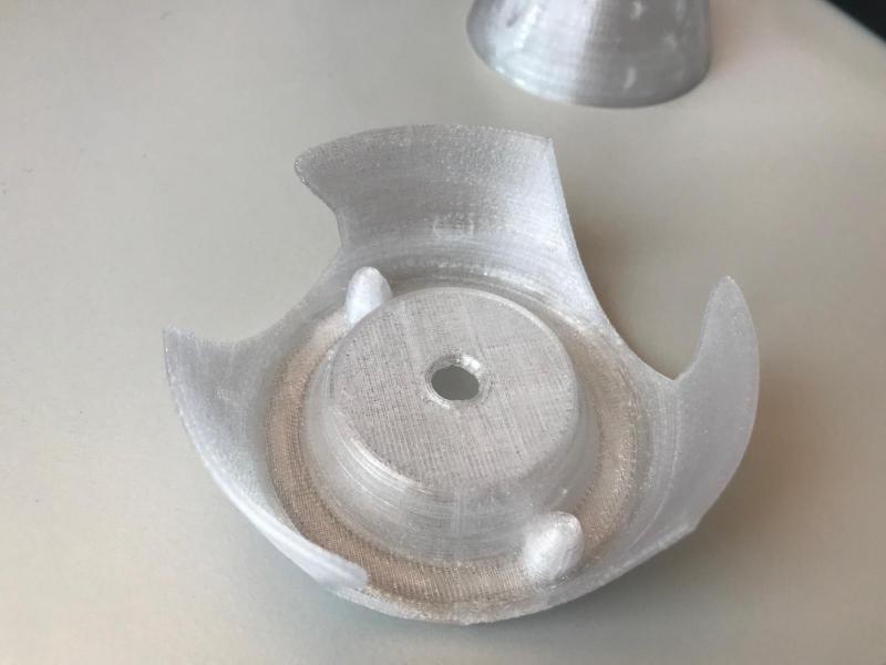

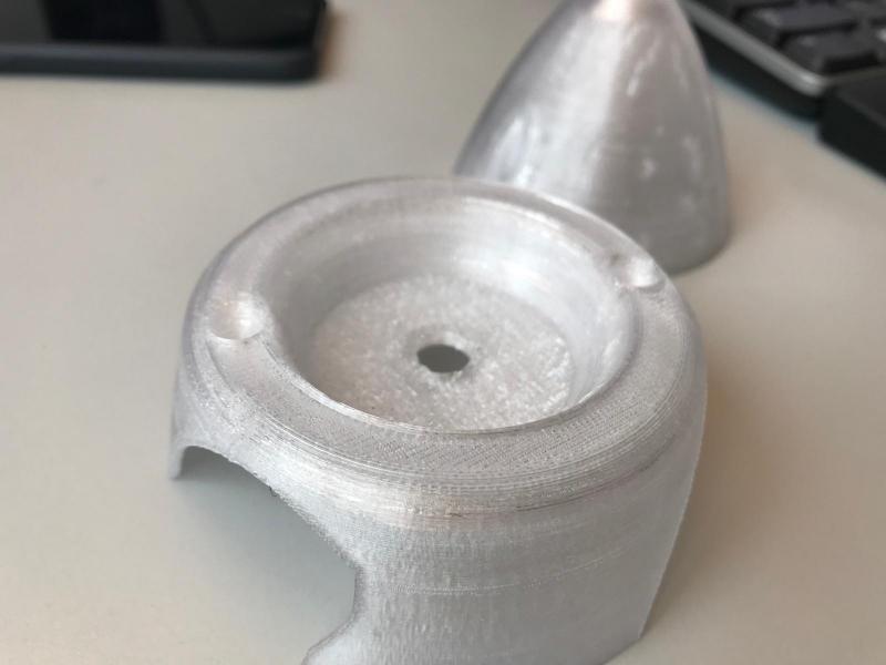

dukeroger Opublikowano 27 Listopada 2017 Autor Opublikowano 27 Listopada 2017 Dobra leci kołpak od nowa dysza 0,4mm z przeźroczystego PET-G, na razie wygląda super EDIT: sam koniec kołpaka 17g, cały zestaw standardowy kołpaka 35g, material PET-G (przeźroczysty), dysza 0,4mm, wyszło super
