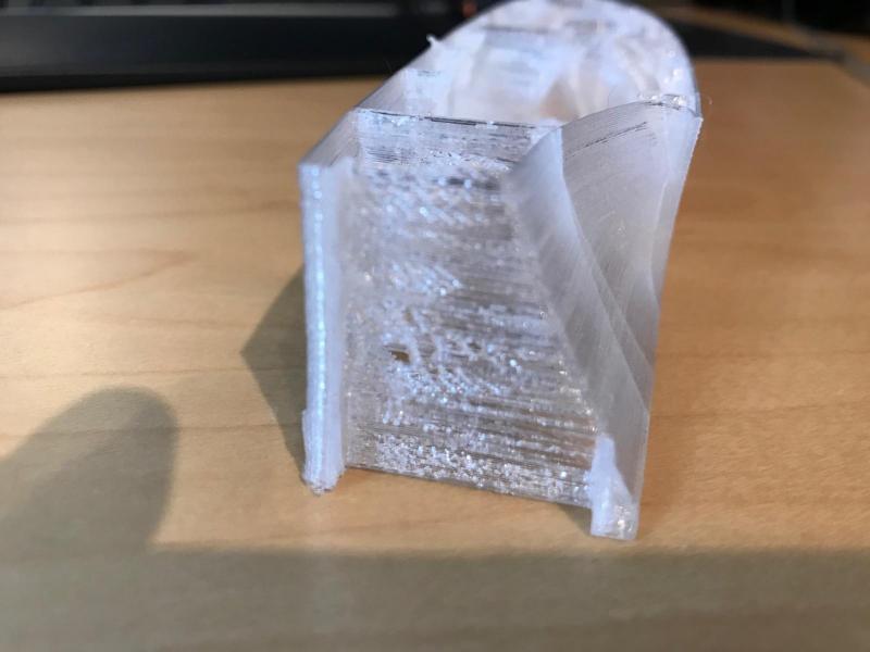

dukeroger Opublikowano 6 Grudnia 2017 Autor Opublikowano 6 Grudnia 2017 Mam oba rodzaje plików ale oryginalne gcody są przesunięte X=15mm, Y-15mm. Skończyło się drukowaniem na Simplyfy 3D z ustawień dostarczonych przez producenta modelu + offset. Na razie widzę że muszę podbić extrusion do 110%. Pozostał problem ze ścieżką gdzie zaczyna się wartswa, wygląda jakby drukarka miała mało filamentu (za duże wycofanie?) i początek warstwy ma dziury.Drukuje z PET-G ale nie wiem czy nie wrócę do PLA. Później dorzucę zdjęcia.
coster Opublikowano 6 Grudnia 2017 Opublikowano 6 Grudnia 2017 W dniu 6.12.2017 o 19:42, dukeroger napisał: Mam oba rodzaje plików ale oryginalne gcody są przesunięte X=15mm, Y-15mm. Skończyło się drukowaniem na Simplyfy 3D z ustawień dostarczonych przez producenta modelu + offset. Na razie widzę że muszę podbić extrusion do 110%. Pozostał problem ze ścieżką gdzie zaczyna się wartswa, wygląda jakby drukarka miała mało filamentu (za duże wycofanie?) i początek warstwy ma dziury.Drukuje z PET-G ale nie wiem czy nie wrócę do PLA. Później dorzucę zdjęcia. extrusion masz na110? domyslnie jest 200 masz za malo .a drukujesz przez slicera czy inny program? ja drukuje prosto z karty z tego co czytalem to pet-g czesto zapycha dysze i jesli nie ma sie dobrej drukarki to jest odradzane drukowanie ,ja wszystko robie przez REPETIER HOST prosty program szybko sie ustawia,sprubuj wrzucic pliki na karte i z karty wydrukuj jutro wrzuce kilka zdjec
dukeroger Opublikowano 6 Grudnia 2017 Autor Opublikowano 6 Grudnia 2017 110% w Simplify 3D, PET-G nie zapycha dyszy, raczej ciagnie nitki. Wydłubałem już w helpach 3dlabprinta ze nalezy podnieść parametr "extra restart distance", u mine bylo 0,04 a powinno byc miedzy 0,05 a 0,2. Zrobię próbe na 0,1. Sorry za jakość zdjęć

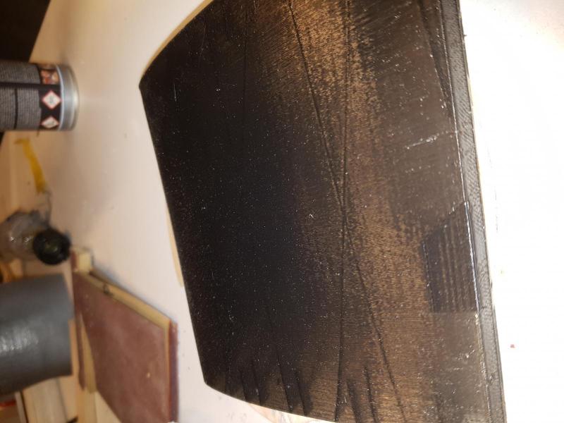

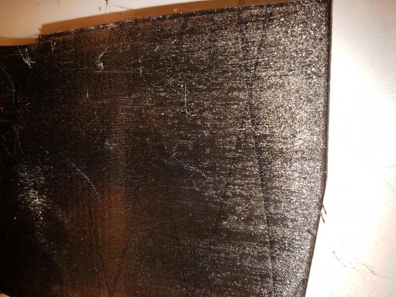

coster Opublikowano 7 Grudnia 2017 Opublikowano 7 Grudnia 2017 W dniu 6.12.2017 o 22:02, dukeroger napisał: 110% w Simplify 3D, PET-G nie zapycha dyszy, raczej ciagnie nitki. Wydłubałem już w helpach 3dlabprinta ze nalezy podnieść parametr "extra restart distance", u mine bylo 0,04 a powinno byc miedzy 0,05 a 0,2. Zrobię próbe na 0,1. IMG_5548.jpg IMG_5549.jpg Sorry za jakość zdjęć u mnie się tak działo jak była za duża temperatura grzania extrudera w plikach jest zapisane na 230st, i tak mi sie działo właśnie jak tobie ,po zmniejszeniu na 200 zaczeło drukować normalnie zaraz wrzucę zdjęcia pierwsze zdjęcie 200st, drugie 230 z gotowych plików

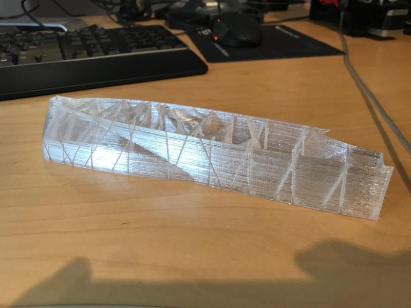

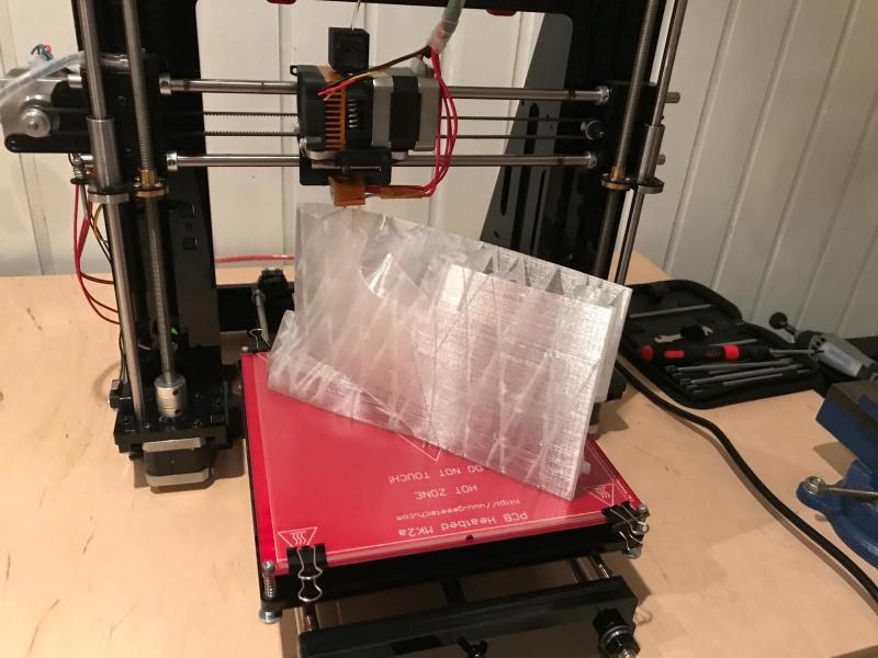

dukeroger Opublikowano 11 Grudnia 2017 Autor Opublikowano 11 Grudnia 2017 postępy: - opanowałem ustawienia w Simplify3D, zszedłem na grubość warstwy 0,2mm, obniżyłem extrusion rate do bazowych 100%, obniżyłem temperaturę do 225C o podniosłem "extra restart distance do 0,2mm. Wydruk wygląda dobrze z jednym wyjątkiem. Mam przesuniecie warstw na 82,5mm od podstawy. Co wiem: - przesunięta jest cala warstwa na 82,5mm - przesuniecie jest na X i Y - nie jest to problem mechaniczny - na 2 kolejnych wydrukach jest na tej samej wysokości, w międzyczasie całość czyściłem i smarowałem - nie jest to problem komunikacji z komputerem, drugi wydruk był z karty SD - w slicerze jest ok, wydruk jest gladki ktoś ma pomysł?
japim Opublikowano 11 Grudnia 2017 Opublikowano 11 Grudnia 2017 Jeżeli masz takie trwałe przesunięcie a potem idzie już pionowo i wydruk nie wraca na miejsce to znaczy, że silnik zgubił krok: a) albo z powodu zaczepienia głowicy o wydruk, b drukarka niechcący łapie sygnał z krańcówki (np luźne przewody, zakłócenia) c) przegrzewa Ci się step stick d) przegrzewa się silnik
dukeroger Opublikowano 11 Grudnia 2017 Autor Opublikowano 11 Grudnia 2017 hmmm.... 2 ostatnie punkty mam problem połączyć z moja sytuacja jako ze dzieje się to dokładnie na tej samej wysokości (zmieniła się wysokość drukowanej warstwy, extrusion rate itd, trzeba popatrzeć, mam jeszcze plan podejrzeć sam gcode
dukeroger Opublikowano 12 Grudnia 2017 Autor Opublikowano 12 Grudnia 2017 No i miałeś Przemek rację a w sumie to częściowo; winnym okazało się złe ułożenie wydruku, jak pisałem trzeba było go przesuwać i okazało się że wyższe warstwy wysuwają się w zakres pracy krańcówki, co powoduje ze wydruk kolejnej warstwy zaczyna się od przesuniętego zera. Efekt się ukrył w tym że element jest pod kątem 45stopni na stole i nie widać na jakim kierunku jest tak naprawdę przesunięcie.

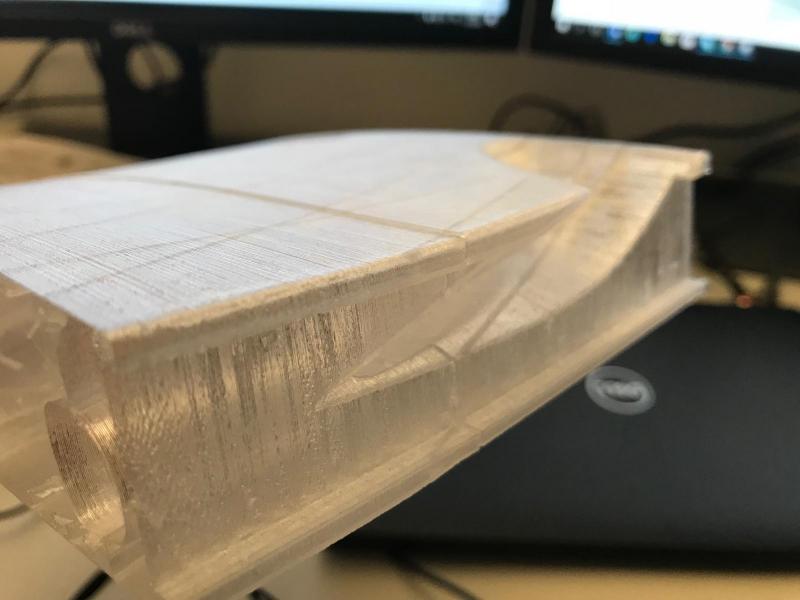

dukeroger Opublikowano 14 Grudnia 2017 Autor Opublikowano 14 Grudnia 2017 W końcu dałem radę wydrukować poprawnie element z PET-G: Modyfikacje ustawień wyglądały następująco: 1. zmniejszona wysokość warstwy do 0,2mm 2. podniesiony parametr "extra restart distance" do 0,2mm -> to on odpowiada za dziury na początku warstwy 3. temperatura stołu 85C (wydruk na szkle z Dimafixem) 4. temperatura dyszy 230C 5. Reatrakcja 1,2mm -> ten parametr odpowiada za ilość "smarkow" oraz pośrednio nitek (nitek z PET-G zupełnie uniknąć się nie da 6. parametr "extrusion rate" 1,02 7. Slicer - Simplify3D Niby wszystko miodzik tylko jak położyłem na wagę to mi uśmiech znikł - wyszło 126g zamiast planowanego 99g. Na koniec wszystko przelicza się na extrusion rate wiec dziś w nocy poszedł wydruk na 0,75, rano było 75% wydrukowane i z wyglądało dobrze, jak wrócę z pracy to potwierdzę czy to są ostateczne ustawienia. Czas druku takiego elementu to ok. 9h na mojej drukarce, koszt filamentu ok 5,50 PLN
