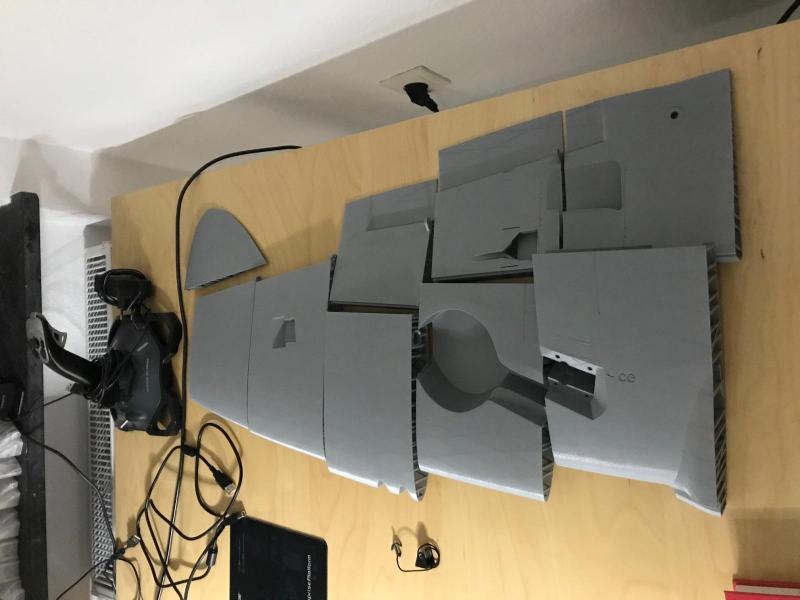

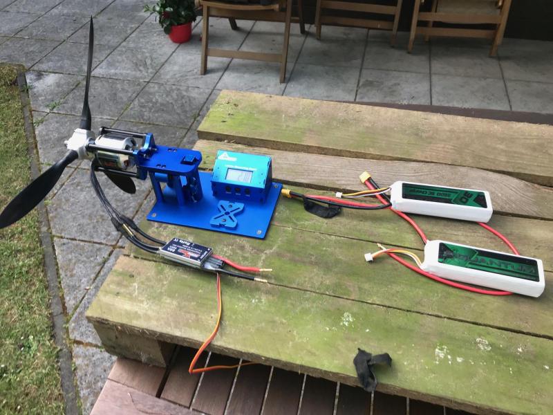

Mam już całe skrzydła, prawie caly kadłub i skończył mi się filament ;) więc zamówiłem i dziś chyba będzie. W miedzyczasie zaczałem dobierać napęd i mam zonga.
Mam silnik Turnigy Sk3 5055 430kv, kupilem do tego nastawne śmigło Ramoser varioprop. Czytając instrukcję 3Dlabprintwy brałem piastę 12C and 15'' łopaty. jak wrzucam to do  PropCalc dostaje 3.4-6.5min lotu, prędkość poziomą 79km/h i prąd 66A. Skok wymagany wychodzi mi 7 (nie wiem czy da się to uzyskac z tego  smigła) i 8000RPM gdzie maksymalnie dopuszczalne są 6500.
Z tym silnikiem (który już mam) optymlanie wyglądają łopaty 13''(i skok 9) wtedy pędkość rośnie do 101km/h a czas lotu 4.4-7.8min. Dalej mam obroty 8250 gdziew dopuszczalne dla większej piasty 16D są 8000. Nie mam takiego doswiadczenia z PropCalkiem ale czy wyglada to rozsądnie? Znalezlem fajny watek na rcgroupsach ale tam doszli do innych wniosków ktorych nie potrafię podeprzeć PropCalkiem - sugeruja albo 4 łopatowe 15'' smigło z mniejszą piastą 12C albo 3 łopatowe 18'' z większą piastą 16D. Zaden z tych setupow nie przechodzi w Procalcu, albo za wolno to leci albo smazy się ESC albo smaży sie silnik. Rady?

Co tam panie w Spitfajerach, ano buduje się panie buduje...
Status na dziś to poklejony kadłub, zaczynam sklejać skrzydło, wydrukowałem koła (z gumy) - całkiem wyszło choć było po drodze kilka prób. Lekcja z tego że musi być niższy extrudion rate (80%) i niższa prędkość (80%).
Śmigło warioprop firmy Ramoser z 14,9'' łopatami wygenerowało 4,8 kg ciągu statycznego na połączonych szeregowo 2 pakietach 3S. Docelowo pakiet będzie 4500-5000 mAh.
No i trochę fotek:
kadłub już w jednym kawałku
zespół testowy napędu
szczegóły śmigła Ramoser
ustawianie skoku
