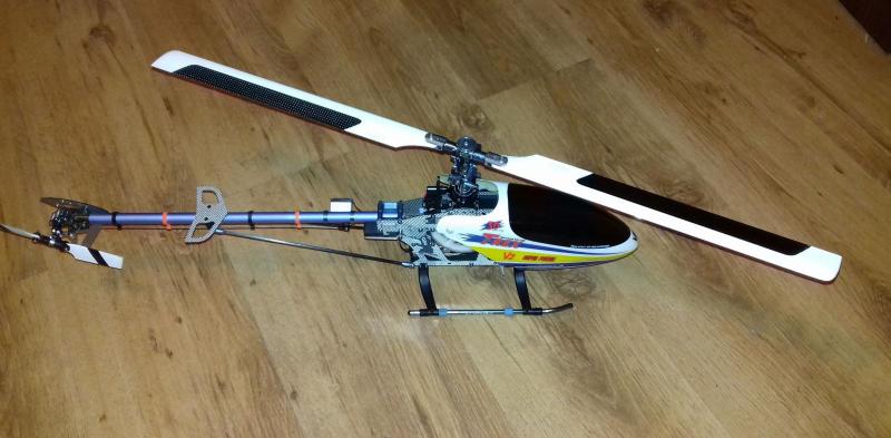

Patryk Sokol Opublikowano 9 Stycznia 2018 Autor Opublikowano 9 Stycznia 2018 Dotarł do mnie ZYX, więc nie zostało mi nic innego, jak wmontować go w miejsce poprzedniego żyroskopu. Wmontowałem, skonfigurowałem przez USB i poszedłem latać. Wyszło to... źle... Po poderwaniu stwierdziłem, że ogon jest stabilny jak skała, a heli jest bardzo stabilny. Ale kiedy spróbowałem pochylić do powolnego lotu postępowego, to spotkała mnie przykra niespodzianka. To co się działo to był całkowity chaos, powolny, ale jednak chaos.Po krótkiej walce udało mi się helikopter postawić na ziemi w jednym kawałku. W efekcie na kolejne próby założyłem podwozie treningowe, żeby zminimalizować ryzyko kontaktu łopat z glebą. Walczyłem długo z ustawieniami, najlepiej latało się na ustawieniach "Extreme 3D", ale od komfortu było to dalekie. Niestety - ZYX się z flybarem gryzł. Myślę, że gdybym więcej w to chęci włożył, to bym to wyregulował, przez edycję parametrów PID osobno, ale... Ale wymyśliłem coś takiego: Czyli - odflybarowałem swojego helika I nie wydałem na to ani złotówki Jak widzicie - jest to przerobiona flybarowa głowica. Przeróbka, polegała na przeniesieniu ramion zmieniających skok łopat (ramion górnego miksera?) (1) bezpośrednio na głowicę (co nawet nie popsuło geometrii popychaczy, teraz są nawet bliżej prostopadłości do płaszczyzny łopat niż wcześniej) oraz na przeróbce ślizgacza(2), na coś co się nie ślizga Ta część przeróbki była bardziej intruzywna. Najpierw musiałem zeszlifować z ramion zmieniających kąt flybara (ramion dolnego miksera?) (4) mocowanie kulek, tak aby móc założyć na nie popychacze, które dbają o odpowiedni kąt fazowy tarczy (3) (czyli dbają żeby kręciła się razem z łopatami). To było o tyle istotne, ze gdy były z drugiej strony ramion, to zablokowany ślizgacz ograniczałby maksymalny skok łopat na jakieś 6st (bo część gdzie były kulki jest po prostu dłuższa i daje więcej miejsca na odsunięcie ślizgacza). Później musiałem zeszlifować mosiężną tuleję ślizgacza na równo. Sam ślizgacz jest zablokowany w miejscu przez zacisk używany do osadzenia wału na konkretnej długości, który ostał się po wale pogiętym podczas kraksy. Po tej prostej przeróbce mam heli całkowicie flybarless Tym razem heli ustawiony na presecie do F3C zachowuje się poprawnie w zawisie. Jest jakiś taki nerwowy, ale to już będę musiał dograć za dnia, a nie w świetle dwóch latarni, na parkingu pod domem. Na pewno będzie się latać dobrze, bo po paru minutach takiego zawisu zaczynam już temat czuć. Na pewno nie ma tej dziwnej bezwładności którą robił flybar. Zdecydowanie trzeba przywyknąć, ale czuję tu potencjał na dobrą zabawę
Patryk Sokol Opublikowano 10 Stycznia 2018 Autor Opublikowano 10 Stycznia 2018 No i problem nerwowości został zażegnany. Powód? Nie ustawiłem expo (efekt robienia nowej pamięci dla heli z ZYX) Dużo nie polatałem, bo tylko jeden pakiet, ale wrażenia są bardzo pozytywne. Znacznie lepiej pracuje ogon, nie ma żadnych tendencji do uciekania. Nawet przy opadaniu pionowo w dół, ogonem do ziemi utrzymuje kierunek idealnie. Ogólne wrażenia są nad wyraz pozytywne, lata się po prostu bardzo przyjemnie

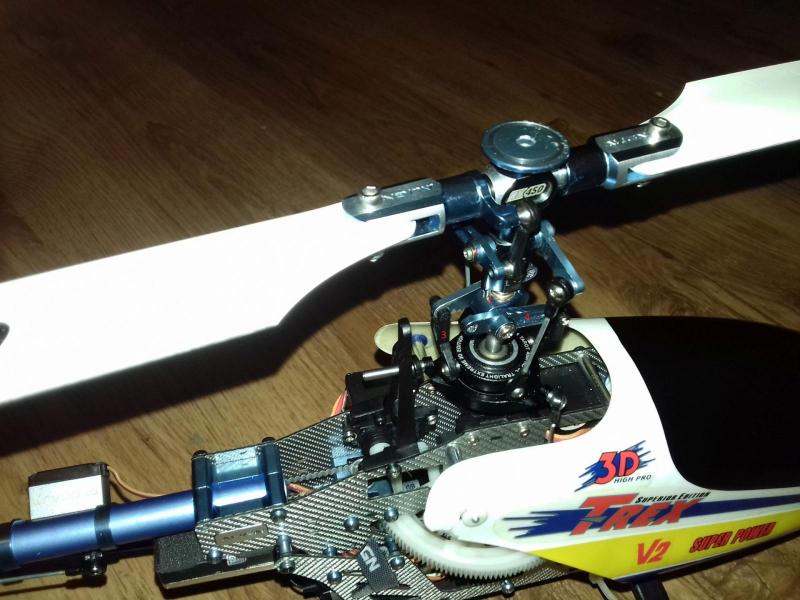

Krzysiek "Viper" Opublikowano 10 Stycznia 2018 Opublikowano 10 Stycznia 2018 Patryk powiedz mi że NIE LATAŁEŚ z flybarem z podpiętym żyroskopem 3 osiowym Powiedz mi, że źle zrozumiałem to co wyżej napisałeś Flybar chciał robić swoje a żyroskop swoje... Jak już chciałeś lecieć z flybarem to trzeba było wpiąć w żyrko tylko kanał od serwa ogonowego i spróbować czy działa najpierw " na sucho " na ziemi. Dobrze że heli w jednym kawałku. To co zrobiłeś żeby pozbyć się flybara będzie dobre ale raczej na krótką metę. Oglądnij się za głowicą FBL. Zobaczysz różnicę. Ustawienie F3C jest bardzo miłe w pilotażu. Nie grzeb na razie w ustawieniach zaawansowanych. To sobie dopieścisz potem. Wczujesz się w model i zobaczysz czy trzeba coś korygować. Gratuluję przesiadki na FBL. Dopiero poczujesz jaka jest różnica między FB a FBL Co do expo to nie ruszaj ogona. Na pozostałych możesz dać nawet 40 jak lubisz
Patryk Sokol Opublikowano 10 Stycznia 2018 Autor Opublikowano 10 Stycznia 2018 Patryk powiedz mi że NIE LATAŁEŚ z flybarem z podpiętym żyroskopem 3 osiowym Powiedz mi, że źle zrozumiałem to co wyżej napisałeś Flybar chciał robić swoje a żyroskop swoje... Jak już chciałeś lecieć z flybarem to trzeba było wpiąć w żyrko tylko kanał od serwa ogonowego i spróbować czy działa najpierw " na sucho " na ziemi. Dobrze że heli w jednym kawałku. To co zrobiłeś żeby pozbyć się flybara będzie dobre ale raczej na krótką metę. Oglądnij się za głowicą FBL. Zobaczysz różnicę. Ustawienie F3C jest bardzo miłe w pilotażu. Nie grzeb na razie w ustawieniach zaawansowanych. To sobie dopieścisz potem. Wczujesz się w model i zobaczysz czy trzeba coś korygować. Gratuluję przesiadki na FBL. Dopiero poczujesz jaka jest różnica między FB a FBL Co do expo to nie ruszaj ogona. Na pozostałych możesz dać nawet 40 jak lubisz Oczywiście, że podpiąłem żyro 3osiowe do flybara. Musiałem wiedzieć co się stanie, spać bym nie mógł Po przemyśleniu dochodzę do wniosku, że dało się to pożenić, ale konieczne byłoby wyzerowanie części całkowej w regulatorze PID (czyli wartości I). Flybar przeszkadza właśnie temu elementowi (bo wprowadza bezwładność). Ale teraz już za późno by to sprawdzić, choć doniesienia z zachodnich for zdają się potwierdzać moją teorię. Zmianą głowicy nic bym nie poczuł*, bo mechanicznie układ jest identyczny jak klasyczny FBL (nie DFC). Jedyna różnica to dodatkowa dźwignia między tarczą, a okuciem. Tyle, że z perspektywy kinematyki nic to nie robi, więc działa to identyczne, jak dłuższa dźwignia na okuciu i bezpośrednie prowadzenie cięgna do tarczy. Zostaje to tak długo jak będzie działać, czyli do kraksy * ok to taka 3/4 prawda. Głowica DFC jest niższa, więc łopaty były by bliżej ŚC. Ale tylko tyle, kinematycznie to działa tak samo.
Krzysiek "Viper" Opublikowano 11 Stycznia 2018 Opublikowano 11 Stycznia 2018 Niby optycznie to samo ale ja mimo wszystko wolałabym głowicę stricte FBL czy DFC
miruuu Opublikowano 11 Stycznia 2018 Opublikowano 11 Stycznia 2018 Technicznie nie ma znaczenia. Nawet mini prostos miał opcjonalne części to szybkiego przerobienia FB na FBL. Różnicą jaką poczujesz będzie charakterystyka lotu. A to przez inną wysokość środka cieżkości. Ja osobiście lubie latać na możliwie nisko umiejscowionych głowicach. Model jest wtedy jakby zrotniejszy i inaczej robi się szybkie akrobacje. Natomiast przy Twoim lataniu nie będzie to miało żadnego znaczenia.
Krzysiek "Viper" Opublikowano 11 Stycznia 2018 Opublikowano 11 Stycznia 2018 Dokładnie. Wyżej umieszczony wirnik to inne przełożenie na zwrotność. Zauważ że nawet prawdziwe śmigłowce mają wirnik nośny stosunkowo nisko nad kadłubem. Przekłada się to na manewrowość śmigłowca. Inaczej lata się śmiglakiem z wysokim wirnikiem a inaczej z niskim. Osobiście wolę jak wirnik jest niżej.

Patryk Sokol Opublikowano 15 Stycznia 2018 Autor Opublikowano 15 Stycznia 2018 ... Mam wrażenie, że omija mnie jakiś żart z podtekstem, muszę się dziewczyny zapytać o co chodzi Niemniej - mimo paru dni ciszy to dosyć regularnie katuje helika (a tak ze 4 loty dziennie). ZYX spisuje się najlepiej jak się da, czyli zapomniałem o nim FBL to był bardzo sympatyczny ruch, heli prowadzi się naprawdę bardzo, bardzo przyjemnie. Aczkolwiek - wiszenie w porywistym wietrze jest mocno schizowe, bo heli przesuwa się z podmuchami, ale kąt względem ziemi trzyma jak przymurowane. Czyli nie byłoby o czym pisać, ale dziś miałem okazję wylądować autorotacją. Ale po kolei. Po poprzedniej kraksie nie było śladu, poza nieco głośniejszą pracą napędu. Wczoraj postanowiłem się temu w końcu przyjrzeć, przyczyną okazał się wyłamany ząb na odbiorczym kole zębatym. Stwierdziłem, że warto by wymienić to koło, więc posłużyłem się kołem z zapasów po poprzednim właścicielu Rexia. Samo koło było specyficzne - z miększego tworzywa niż oryginalne (tak na macanki, nie robiłem próby metodą Shore'a) i z wbudowanym łożyskiem jednokierunkowym (normalnie jest osobno przykręcana tuleja z łożyskiem). Pierwsze trzy loty wykonałem na tym kole całkowicie poprawnie, żadnych niespodzianek. Przy czwartym stwierdziłem, że spróbuje nieco pobawić się flipami, więc zrobiłem solidną wysokość i zacząłem przerzucać heli na plecy i z powrotem. Zabawa szła fajnie, kiedy dodając gazu usłyszałem jedynie jęk i gwałtowny wzrost obrotów silnika. Siłą rozpędu dokończyłem flipa ze stratą wysokości i spróbowałem zrobić autorotację jak na symulatorze. Wyszło to średniawo, przyziemienie było na tyle twarde, że lewa część podwozia się poddała i heli przyjął pozycję flądry. Powód utraty mocy był bardzo podstawowy - ścięło zęby na nowym kole zębatym. Niestety jedna z łopat uległa złamaniu (a szkoda, lubiłem się z nimi). O dziwo - mimo kontaktu łopaty z glebą to wał jest prosty (tak - turlałem już po szybie, nie mówię na oko). Straty niby niewielkie, ale powrót do dziwacznych, starych łopat Aligna (takie co są węglowe z otworami ulżeniowymi zaklejonymi folia) smuci, bo jakoś tak głośno pracują. A podwozie naprawiłem kawałkiem aluminium i nitką kevlarową, spokojnie można tak latać do czasu aż poczta uwinie się z nowym podwoziem. Tutaj jeszcze mam do Was pytanko - jakie są zalety modnego ostatnio pochylonego podwozia? Mam pomysł jak mogę to zrealizować w swoim heliku, ale zanim to zrobię to muszę wiedzieć po co się to robi
Krzysiek "Viper" Opublikowano 16 Stycznia 2018 Opublikowano 16 Stycznia 2018 Zalety podwozia pochylonego: Większa odległość tylnego wirnika od podłoża - mega plus przy lądowaniach. Ładniejszy wygląd modelu dzięki pochylonej ku przodowi sylwetce. Moim zdaniem jest lepsze pochylone podwozie. Autorotacja 450-ką jest trudniejsza niż 600-ką. Wirnik trzeba mocno rozpędzać i w ostatniej chwili zacząć dodawać kątów. W 600 jest to bardziej płynne i mniej nerwowe
