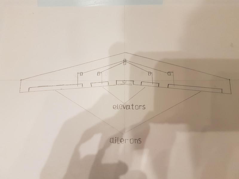

Karolek98 Opublikowano 26 Grudnia 2017 Autor Opublikowano 26 Grudnia 2017 Ja buduje podobne skrzydło z tą różnicą że na dwóch silnikach. Waga jaką chcę uzyskać to max 800gr. Poniżej kilka fotek. Mam drobny problem z tym skrzydłem, mianowicie nie bardzo rozumiem jego działanie. Jak to jest zrobione ze lotki mogą poruszac sie jednochesnie symetrycznie jak i niesymetrycznie? Czy moge zastosować taka budowę by sobie ulatwic i czy bedzie ona dzialac?
robertus Opublikowano 26 Grudnia 2017 Opublikowano 26 Grudnia 2017 Do tego jest mix elevon w aparaturze. Zacznij czytac podlejone tematy w działach. To rozjaśni Ci trochę tematykę
Poli25 Opublikowano 27 Grudnia 2017 Opublikowano 27 Grudnia 2017 Mam drobny problem z tym skrzydłem, mianowicie nie bardzo rozumiem jego działanie. Jak to jest zrobione ze lotki mogą poruszac sie jednochesnie symetrycznie jak i niesymetrycznie? Czy moge zastosować taka budowę by sobie ulatwic i czy bedzie ona dzialac? Drążek w prawo, prawa lotka w góry lewa dół Drążek w lewo. lewa lotka do góry prawa w dół Drążek do siebie obie lotki w góry Drążek od przodu obie lotki w dół Tak ma to wszystko działać.
marcinolesno Opublikowano 27 Grudnia 2017 Opublikowano 27 Grudnia 2017 Ja nie bardzo wiem po co ci aż taka kombinacja, jaką pokazałeś. Skrzydło w trybie A ma pracować w następujący sposób: unosisz dziób do góry lotki idą w dół unosisz dziób w dół lotki idą do góry Przechylasz w prawo, prawa lotka w dół lewa do góry Przechylasz w lewo. lewa lotka do góry prawa w dół Drążek do siebie obie lotki w góry Drążek w dół obie lotki w dół Tak ma to wszystko działać. Coś pomieszales Wysłane z mojego WAS-LX1 przy użyciu Tapatalka
Poli25 Opublikowano 28 Grudnia 2017 Opublikowano 28 Grudnia 2017 Coś pomieszales Wysłane z mojego WAS-LX1 przy użyciu Tapatalka Już poprawiłem
marcinolesno Opublikowano 28 Grudnia 2017 Opublikowano 28 Grudnia 2017 Już poprawiłem A jak lotki idą do góry to dziub tez pojdzie do góry chyba ze się mylę to popraw Wysłane z mojego WAS-LX1 przy użyciu Tapatalka
Poli25 Opublikowano 28 Grudnia 2017 Opublikowano 28 Grudnia 2017 A jak lotki idą do góry to dziub tez pojdzie do góry chyba ze się mylę to popraw Niepotrzebnie odniosłem się do Autopilota. Miałem na myśli odpracowanie APM-a a trybie FBWA
Karolek98 Opublikowano 28 Grudnia 2017 Autor Opublikowano 28 Grudnia 2017 No to juz rozumiem wszystko, dziękuję :3
maxiiii Opublikowano 28 Grudnia 2017 Opublikowano 28 Grudnia 2017 A jak lotki idą do góry to dziub tez pojdzie do góry chyba ze się mylę to popraw Nie mylisz się, tak właśnie będzie się działo.
