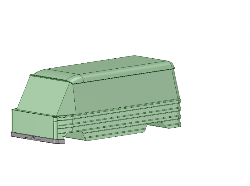

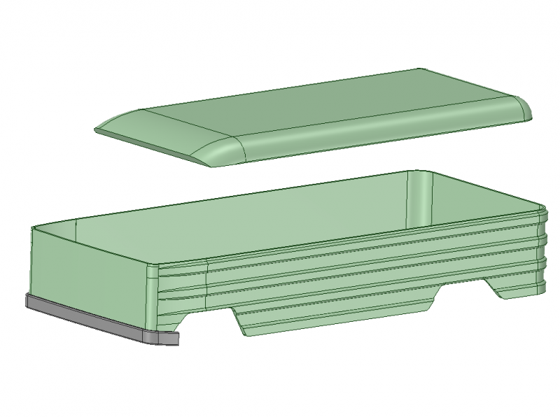

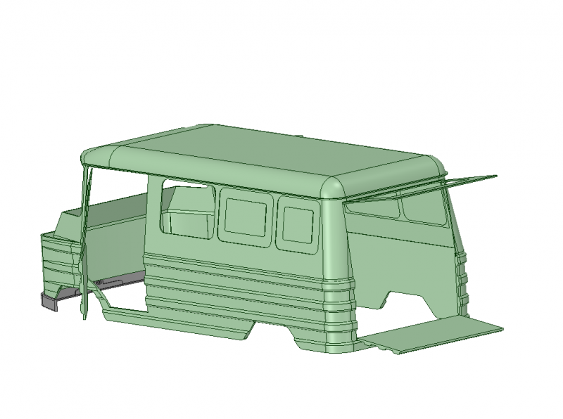

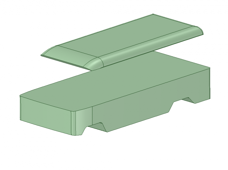

Tak sobie ostatnio dłubię w autach RC.
Chęć posiadania auta do jazdy w terenie "wymusiła" stworzenie własnej interpretacji tego typu pojazdu. W mnogości Defenderów, Jeep`ów i innych chcę stworzyć nasz krajowy pojazd.  ;)
Szkice wykonam/łem w DSM
Karoserię wydrukuję, a resztę się zobaczy :ph34r:
  • Lubię to 3
Czy zwiększysz mu rozstaw kół?

A jaki duży będzie?  :rolleyes:
Nie znalazłem informacji o Żuku 4x4 wypuszczonym przez fabrykę ale na przykład taką foteczkę

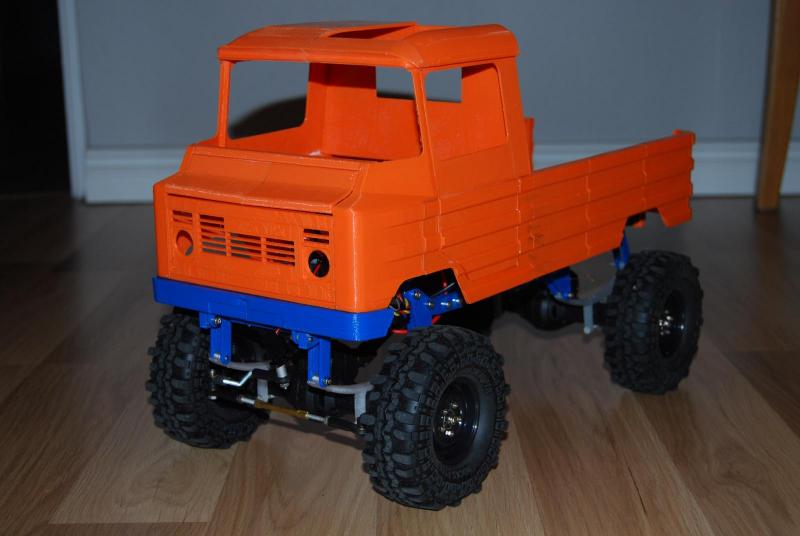

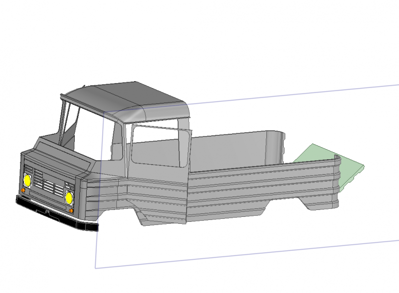

Można w realu to myślę, że jako model tym bardziej. Wybieram wersję Pick Up, elektronikę schowam w kabinie.
  • 1 miesiąc temu...
Kilkanaście godzin drukowania PLA
I jako "monster truck" to krótki epizod

Bardzo fajnie się żuczek prezentuje. Jakiej wielkości jest model ze musiał być drukowany w tak małych kawałkach ? Jest jakaś szansa na to, że kolega podzieli się plikami do druku ?
Żuk jest w skali 1:10, drukowany w kawałkach bo nie lubię długo czekać, a i drukarkę zbudowałem małą. Pliki dopiero po ukończeniu projektu. Czyli jeszcze trochę.
A tak na poważnie to dopiero badam temat.

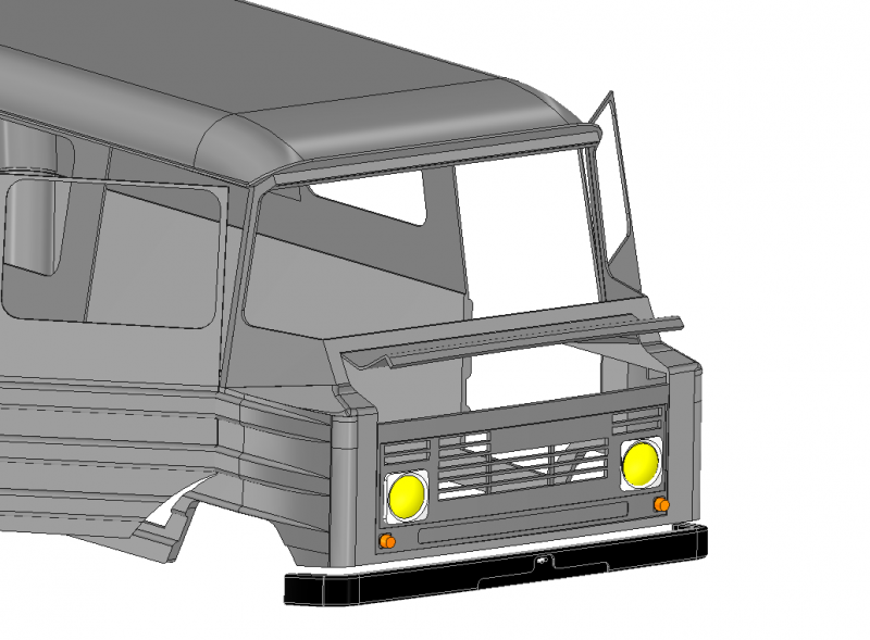

Szkicuję ramę i zawieszenie. Doszły nowe koła, takie bardziej.... Niedługo druk i będzie co pokazać.
