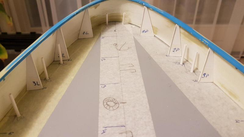

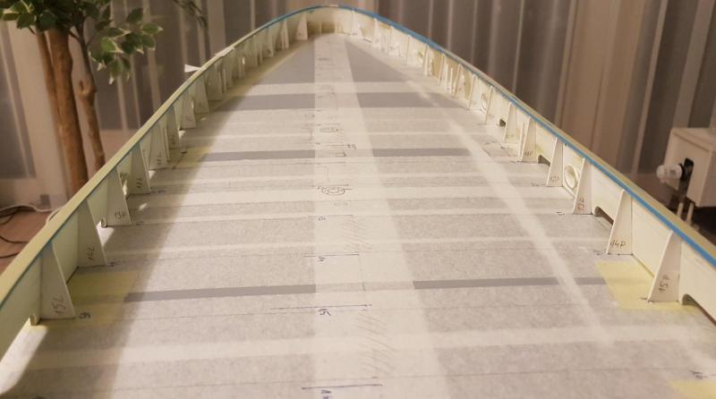

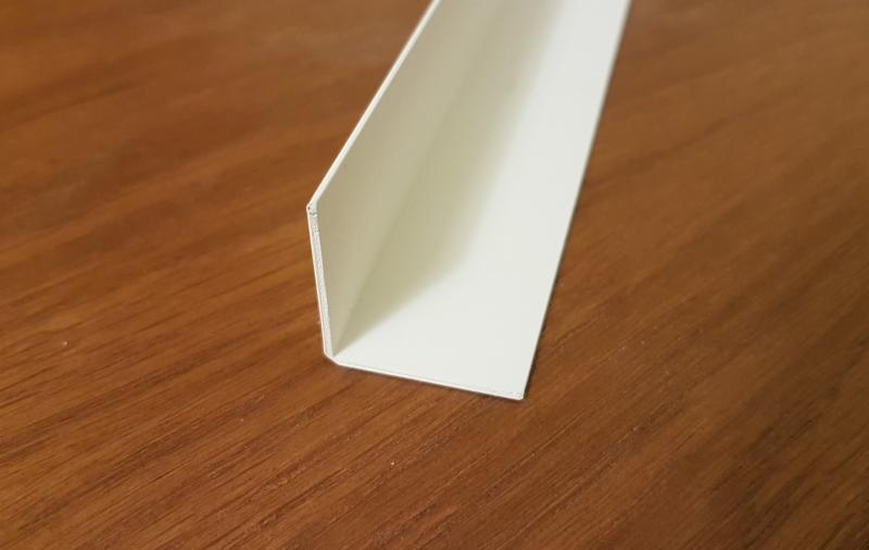

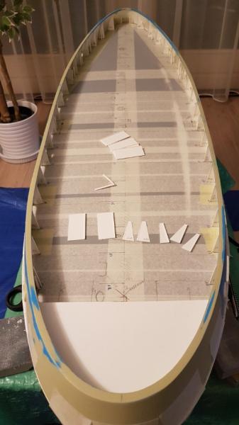

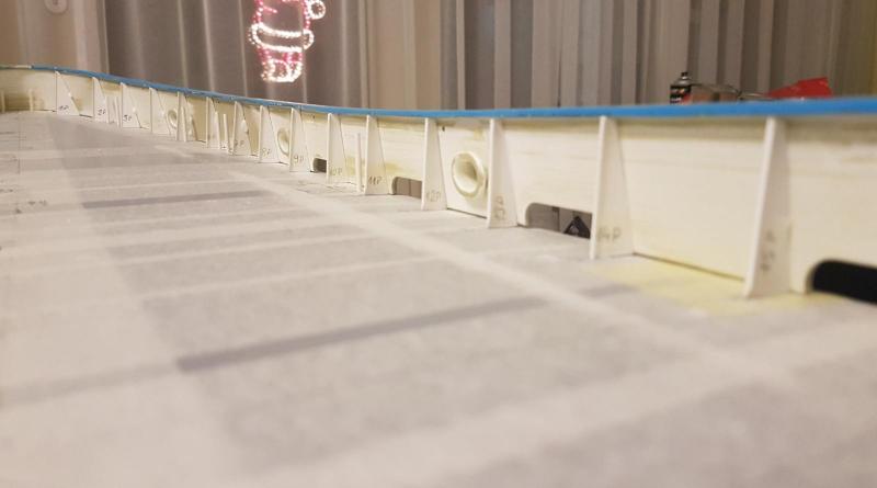

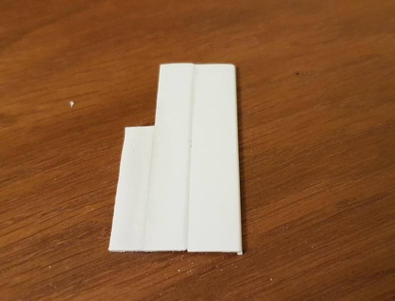

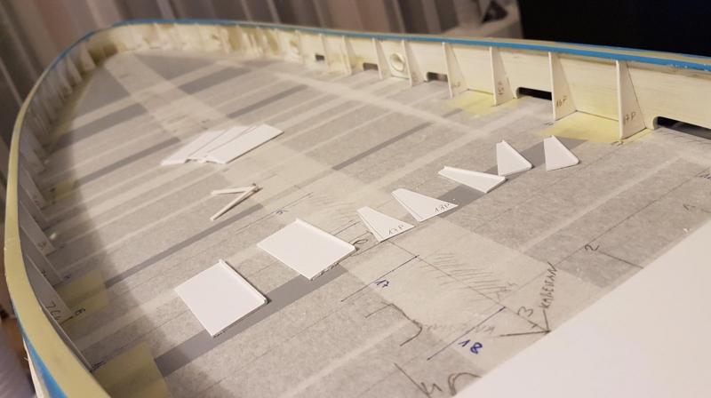

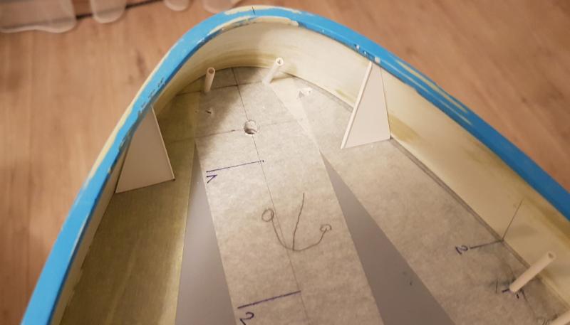

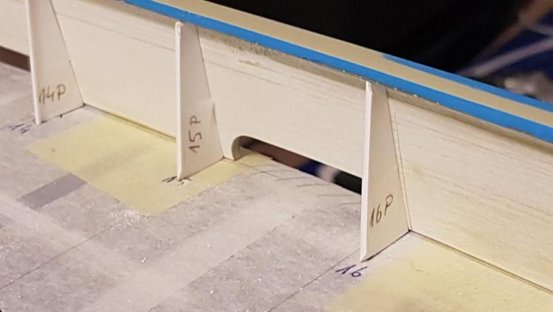

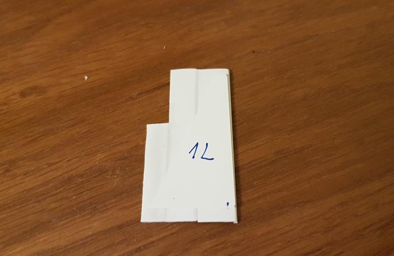

JADAR62 Opublikowano 18 Grudnia 2018 Autor Opublikowano 18 Grudnia 2018 Po dopieszczeniu okazało się, że kilkanaście wsporników jest szersze niż wycięte i poklejone kawałki PCV... dokleiłem, więc jeszcze jeden pasek płaskownika poszerzając go i znowu licując, aby nie było widać łączenia... gdy już wypucowałem i przymierzyłem jeden element i spojrzałem ile jeszcze pozostało, hm...., stwierdziłem, że to jednak nie to... nabyłem kątownik 25x25x1( w końcu!!!). Wyobliłem odpowiednio narożnik.... i dociąłem odpowiednią ilość kawałków... sfazowałem zagięte części wspornika i spasowałem na gotowo. Wkleję dopiero jak wszystkie będą wykonane. Narożnik pokład/nadburcie dotnę, gdy będą miał dopasowane wszystkie elementy, aby wyszło równo.
pawel4090 Opublikowano 21 Grudnia 2018 Opublikowano 21 Grudnia 2018 Widzę, że doszły mowe elementy do wspornikôw, to jako wzmocnienie, czy ma inne zadanie ?
JADAR62 Opublikowano 21 Grudnia 2018 Autor Opublikowano 21 Grudnia 2018 To jest tymczasowa masa plastyczna do ustalenia wsporników.

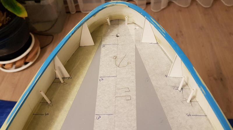

kaczma2 Opublikowano 21 Grudnia 2018 Opublikowano 21 Grudnia 2018 Masz jakiś sposób na malowanie nadburcia od wewnątrz? Wsporniki komplikują sprawę. Nadburcie od zewn. inny kolor, od wewn. inny kolor i pokład inny kolor lub drewniany.

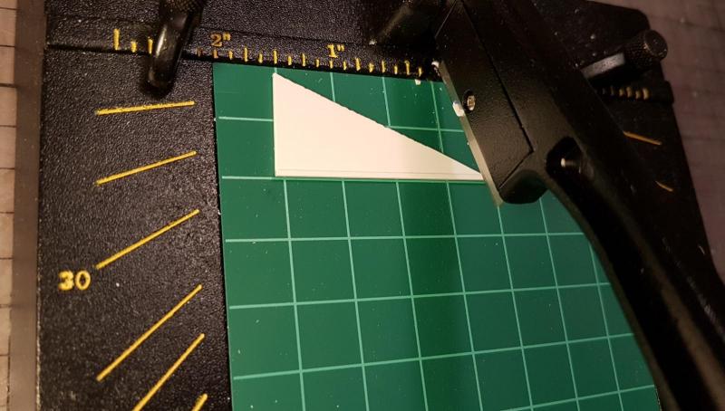

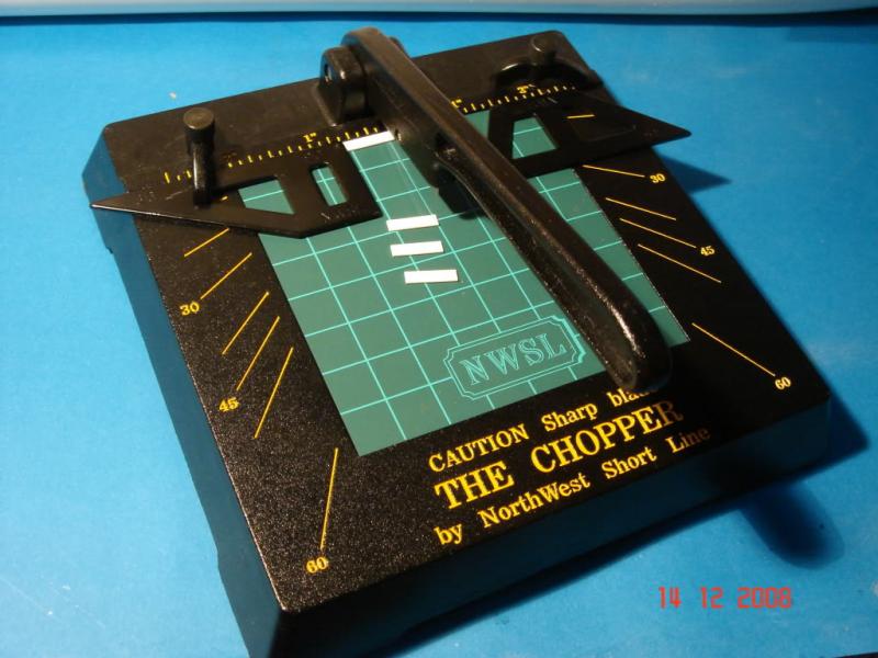

kaszalu Opublikowano 21 Grudnia 2018 Opublikowano 21 Grudnia 2018 (edytowane) Darek - zrób bardziej "szczegółową i kompleksową " fotkę tej gilotynki której używasz - to jakaś adaptacja czy narzędzie specjalnie do tych celów? Do jakiego rozmiaru tnie listewki i z jakich materiałów ( tworzywa,balsa, sosna, buk ?) Jakiś link ? Edytowane 21 Grudnia 2018 przez kaszalu
pawel4090 Opublikowano 21 Grudnia 2018 Opublikowano 21 Grudnia 2018 Proszę https://www.google.com/search?q=gilotyna+modelarska&client=ms-android-huawei-rev1&prmd=isvn&source=lnms&tbm=isch&sa=X&ved=2ahUKEwiX5dWXwrDfAhVQMewKHT4OCyMQ_AUoAXoECBAQAQ&biw=360&bih=631
JADAR62 Opublikowano 21 Grudnia 2018 Autor Opublikowano 21 Grudnia 2018 Tak jak ponizej na zdjeciu. Ta nie jest moja, zdjecie jest zapozyczone z internetu. Do ciecia, drewna i PCV. Raczej do prac precyzyjnych i malych profili. Tnie nawet papier. Kaziu - malowanie to troche dla mnie trudna sprawa. Nigdy nie bylem w tym dobry. Ale mysle, ze najpierw pomaluje trudno dostepne miejsca w gotowym nadburciu przed przyklejeniem do pokladu. Nastepnie je przykleje (tworzywo do tworzywa), czesciowo zamaskuje i pomaluje poklad. Po czym zamaskuje poklad i pomaluje ponownie nadburcie od wewnatrz. Tu bedzie troche mozolnej pracy z maskowaniem pokladu pomiedzy wregami. Dlatego zrobilem odpowietrzenia i polery na dodatkowych mocowaniach, bo bym nie dal rady z maskowaniem wokol nich. Po tej operacji zamaskuje calosc i pomaluje nadburcie wraz z kadlubem od zewnatrz. Do maskowania tasma Tamiya. Trzeba tez pamietac, aby pomiedzy nakladaniem poszczegolnych warstw farby odczekac klika dni (3-5), aby farba dobrze odparowala. Plan jest, teraz bedzie trzeba go wykonac. A to juz trudniejsze zadanie, aby uzyskac ladny efekt.

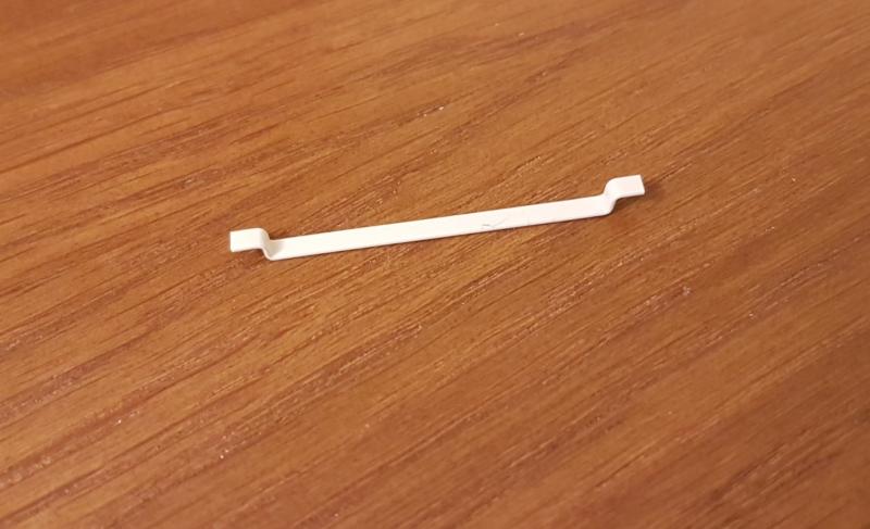

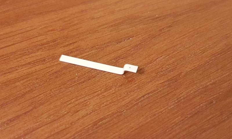

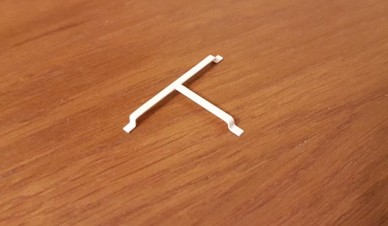

kaczma2 Opublikowano 21 Grudnia 2018 Opublikowano 21 Grudnia 2018 Malując wsporniki przydatny może być przyrząd ,do wycinania w taśmie maskującej kształtu, podstawy wspornika. Coś a la dziurkacz. W moim holowniku zrobię proste wsporniki. Nie kątowniki, nie teowniki. Łatwiej położyć kawałki taśmy papierowej, malarskiej. Można też malować ostrożnie pędzelkiem.

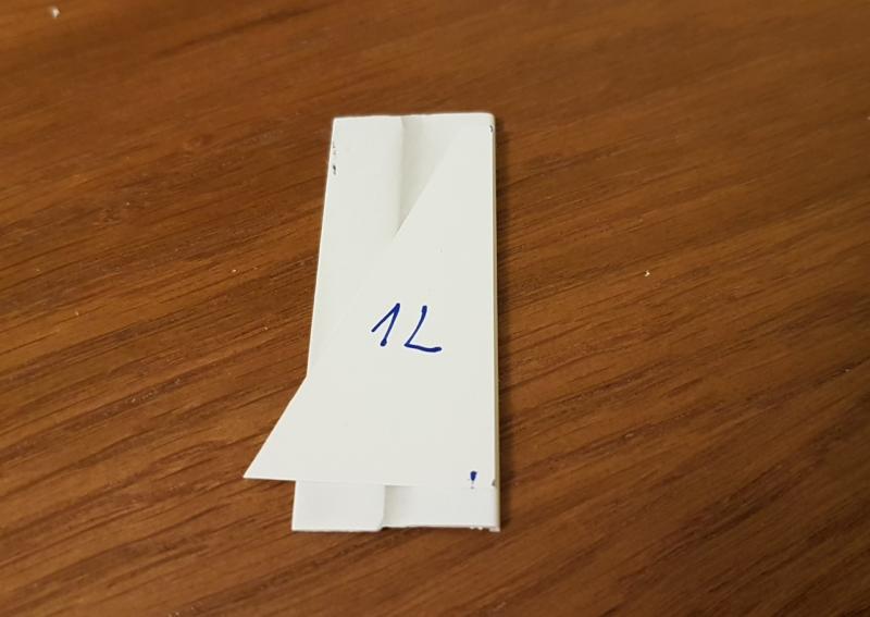

JADAR62 Opublikowano 21 Grudnia 2018 Autor Opublikowano 21 Grudnia 2018 Katownik wspornika nie dolega do pokladu. Czesc zagieta jest scieta pod katem. Doleganiem jest wiec linia prosta prostopadla do nadburcia. Tak samo maja sie wsporniki teowe. Tyle, ze sa sciete z dwoch stron.

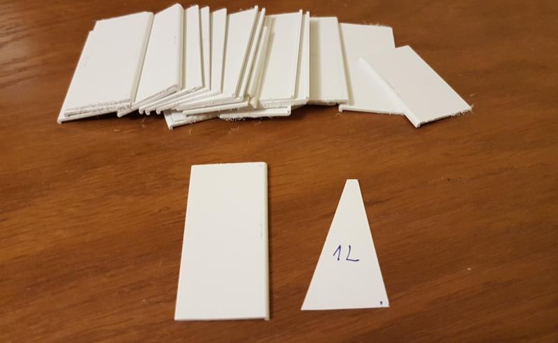

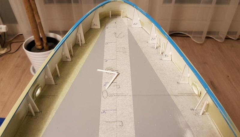

JADAR62 Opublikowano 1 Stycznia 2019 Autor Opublikowano 1 Stycznia 2019 Wszystkiego Najlepszego w Nowym 2019 roku!!! 30 wsporników wykonałem...
pawel4090 Opublikowano 3 Stycznia 2019 Opublikowano 3 Stycznia 2019 Co tu pisać, tylko podziwiać z otwartymi ustami. Brawo.
