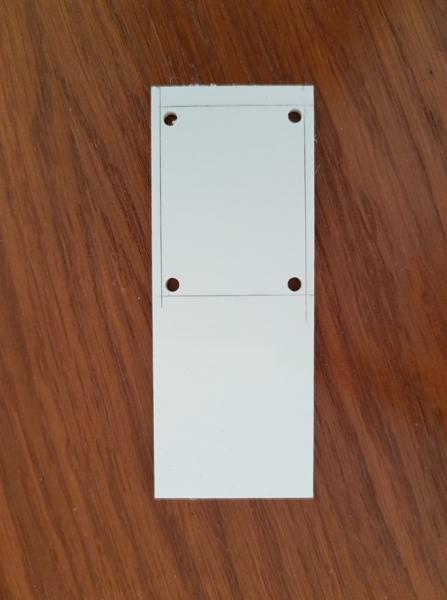

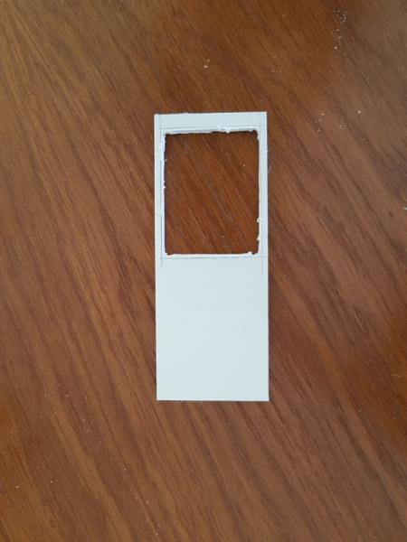

Szablony wycięte z PCV, nasmarowanie woskiem i wklejone od wewnątrz. Mam nadzieję, że odejdą, aby ostatecznie wkleić szyby z plexi

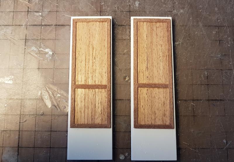

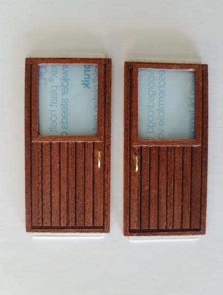

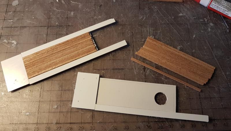

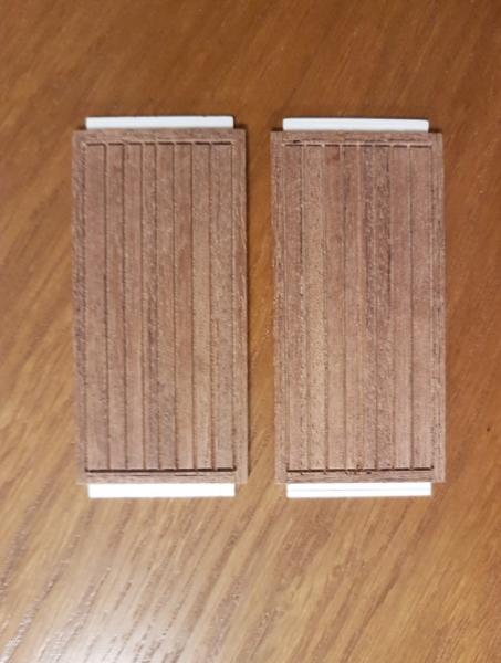

Szpachla schnie, a ja zabrałem się za drzwi do sterówki. Drzwi będą przesuwane na prowadnicach...

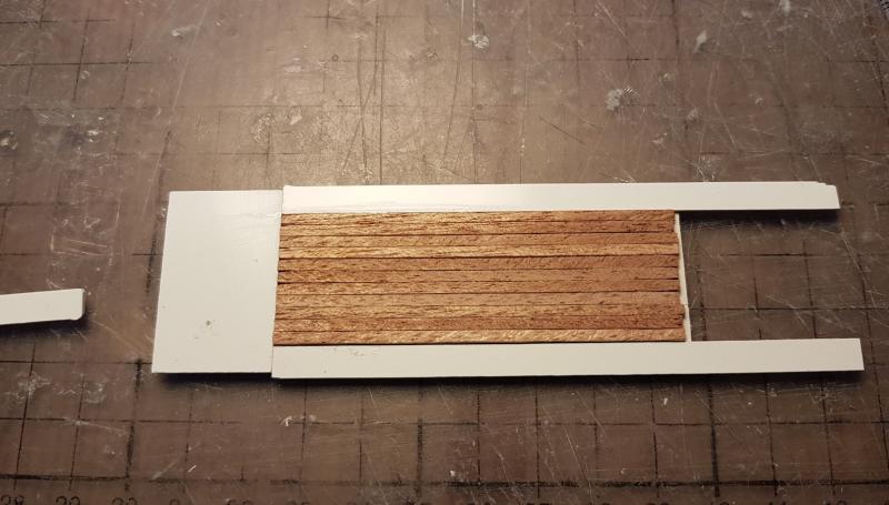

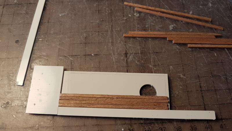

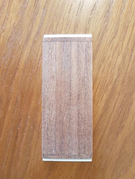

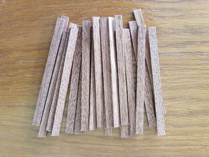

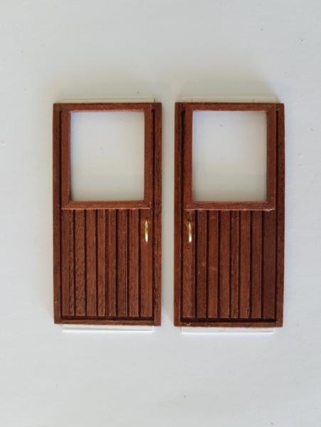

na okładzinę drzwi użyłem listewek mahoniowych 1x3 mm....
przerwy między listewkami nafrezowałem.....

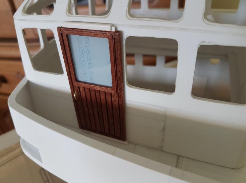

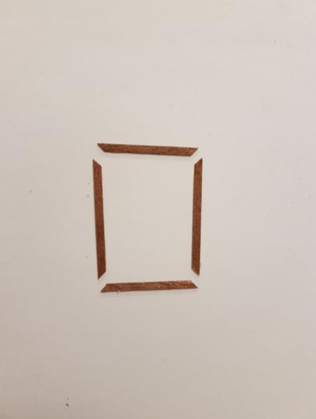

na ramkę okien listewki mahoniowe 0,7x2 mm....
i klamki....

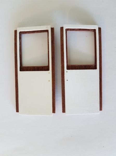

po lakierowaniu....
na szyby użyłem plexi 1 mm
co prawda prawdziwy ATLAS miał drzwi metalowe, białe, ale takie z klepki mahoniowej bardziej oddadzą klimat tamtych lat, no i są ładniejsze. Dziś się już takich nie spotyka.

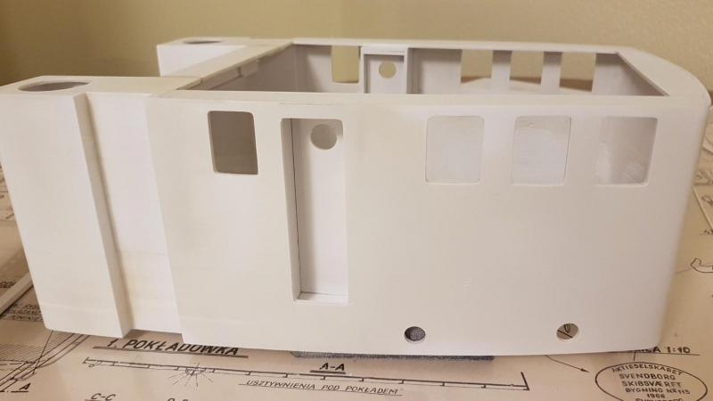

Szpachlowanie nadbudówki praktycznie zakończone, chyba, że coś małego wyjdzie w czasie obróbki.
Wewnętrzna strona gdzie wkleiłem szablony szyb....
oraz po odklejeniu....
i wygładzeniu...
dolny rząd okien dopracowany, pozostałe przede mną....
okna w trzech ścianach ukończone...
pozostała ściana rufowa....

Skleić, pomalować, oszklić.  Wklejanie szybek to nie taka łatwa sprawa. Wklejałem na CA. Żeby nie zapaprać szybki wylewałem dużą kroplę na płytę i pręcikiem nakładałem klej. Nie było zacieków. Można spróbować igłą lekarską.
Planuje wklejac szybki na silikon. Po sklejeniu calosci bede mial slabe dojscie do okienek w sterowce. Jakos nie widze wewnatrz moich dloni. No nic zaczne i samo wyjdzie.

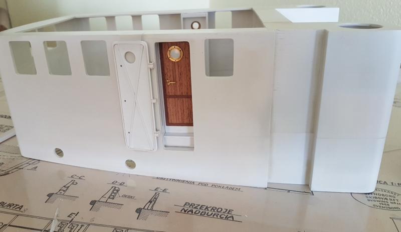

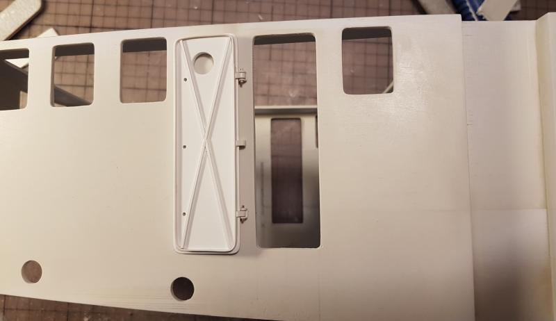

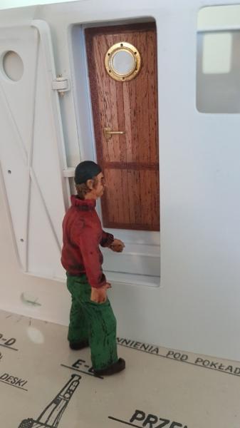

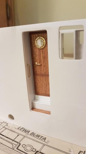

Na zdjęciach dopatrzyłem się, że tak jak na dużych statkach i tu przed wejściem do nadbudówki jest przedsionek.

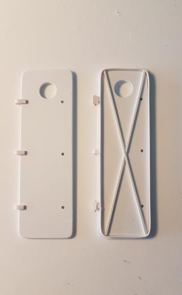

Postanowiłem w związku z tym zrobić drzwi otwierane. Nie zmniejszy to wodoszczelności, a uatrakcyjni model.
Będzie to wymagało wykonania dodatkowej komory dla oświetlenia....

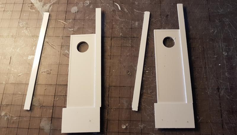

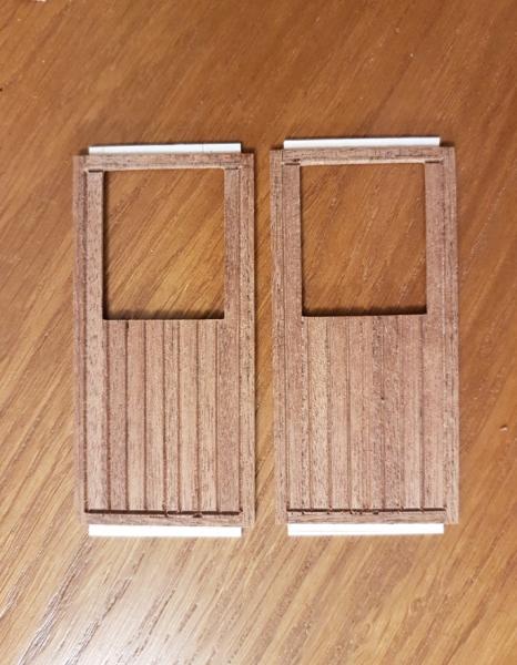

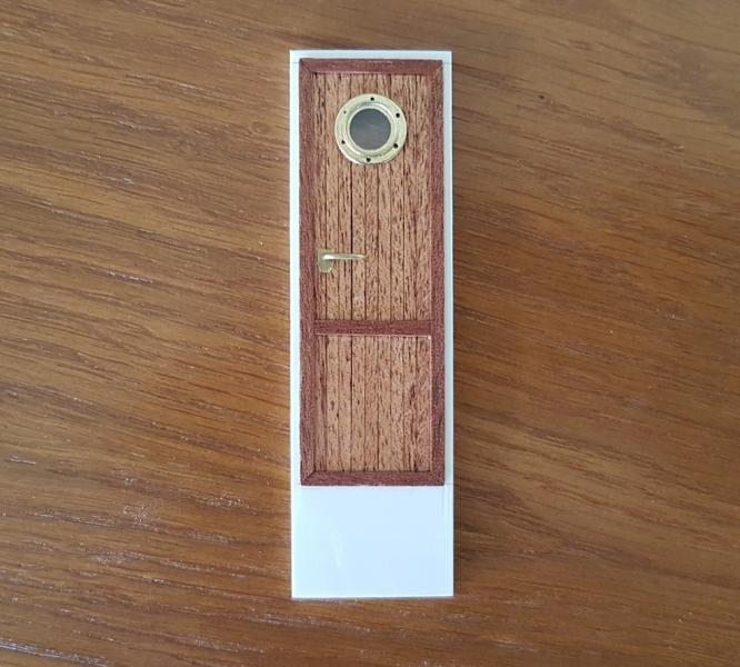

Drzwi wewnętrznych ciąg dalszy....
użyłem listewki 1,5x2mm oraz 0,7x2mm
tym razem mahoń o różnym odcieniu...
i po lakierowaniu...
załoga w końcu może wejść do wewnątrz.....

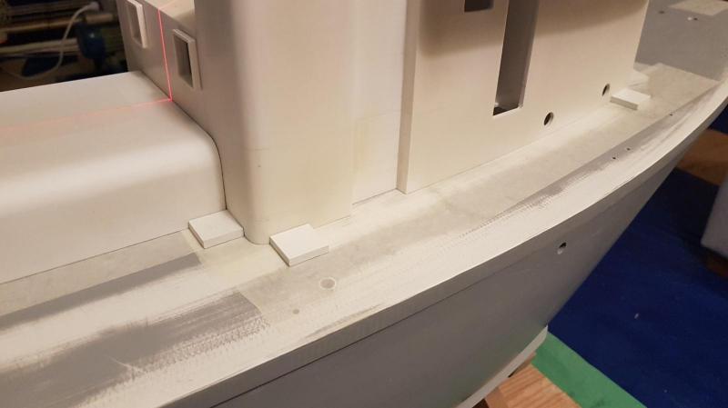

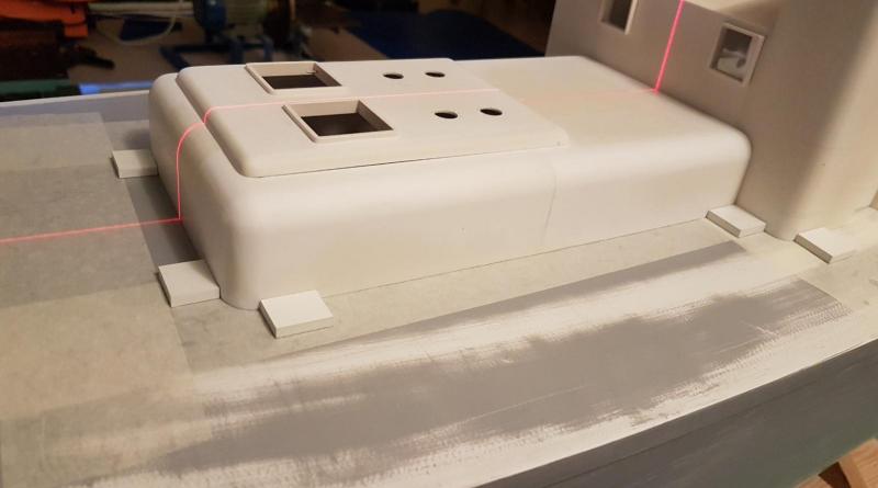

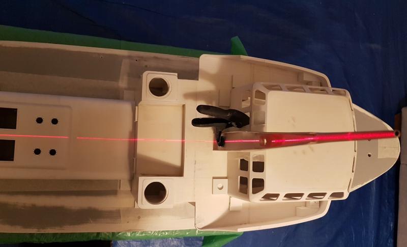

Ostatnie dni to pasowanie elementów nadbudówki względem siebie i pokładu. Tu milimetr, tam milimetr i robi się na końcu łańcucha różnica pół centymetra.
Musiałem to wszystko uśrednić i gdzieś te różnice pogubić, aby całość sprawiała wrażenie, że jest prosto.
Największym wyzwaniem było pionowe i centralne ustalenie masztu. I znowu poziomica laserowa okazała się niezastąpiona.
Na koniec maszt dopasowałem do sterówki za pomocą szpachli.
Stopery ustalające przykleiłem taśmą dwustronna...

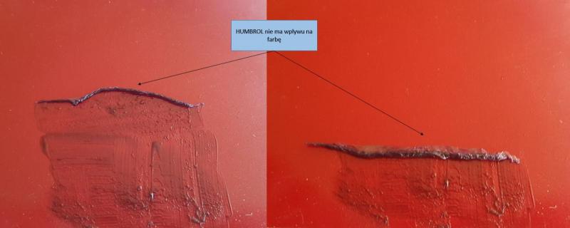

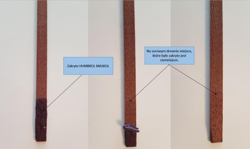

Do zakrywania części do malowania  jest specjalny płyn, który po wyschnięciu farby odrywa się jak guma odkrywając nie pomalowany fragment.
Wypróbowałem....
okazało się, że z niektórymi farbami wchodzi w reakcję i pozostawia powierzchnię matową. Zalecany tylko do nakładania na niemalowane powierzchnie.
ten natomiast....
jest dużo lepszy. Nie reaguje z farbą i łatwiej się usuwa.
Obydwa się nakłada podobnie i schną równie szybko.
Test na surowym drewnie....

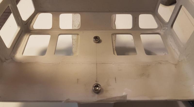

Maszt przykręcony, dla łatwego i czystego montażu po połączeniu nadbudówki ze sterówką. Łatwiej też będzie go pomalować.
otwór drzwiowy do sterówki......, jednak zrobię drzwi otwierane.
