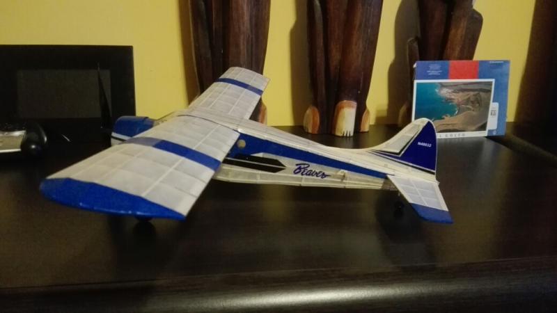

Powrót do klasycznego modelarstwa ,już od dłuższego czasu korciło mnie by wykonać model starą technika ,jak to dawniej bywało. Czyli balsa ,papier japoński i nitrocelon . Jako że miejsca mało zdecydowałem się na gumowaczkę firmy  Guillows  wybór padł na DHC-2 Beaver .Można go dosłownie zbudować na małej tablicy korkowej.

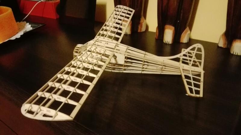

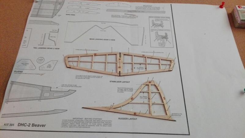

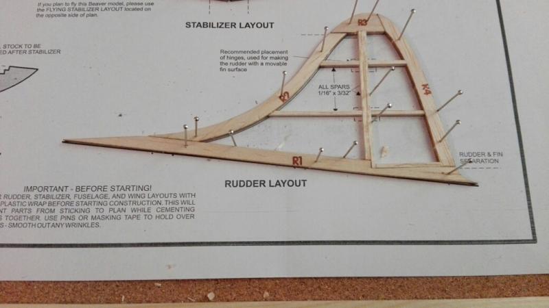

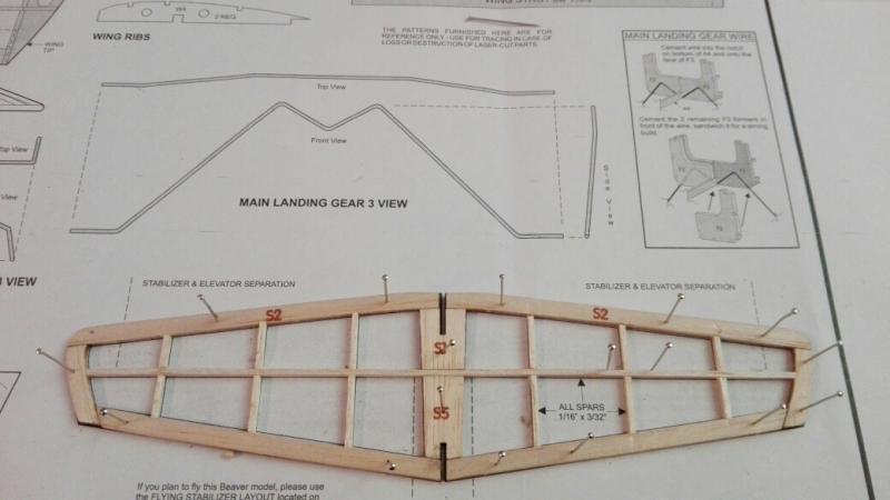

Budowę zacząłem od stateczników tu uwaga bo są dwie wersje statecznika poziomego do wersji statycznej i druga do wersji latającej .

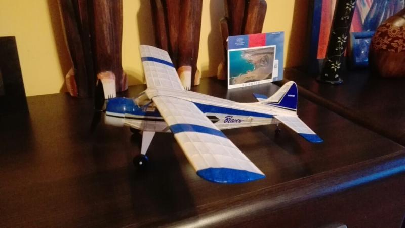

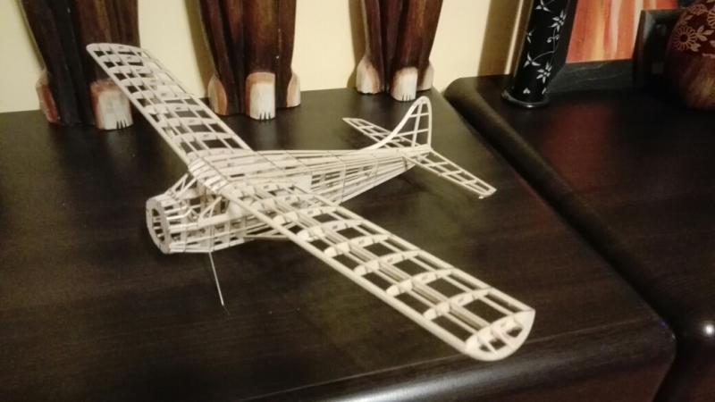

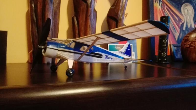

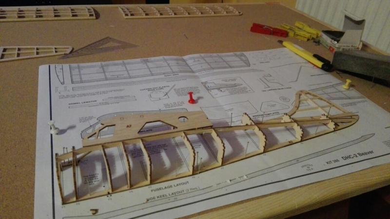

Następnie budowa skrzydeł i kadłuba całość pokryta została papierem japońskim i pomalowana akrylowym.

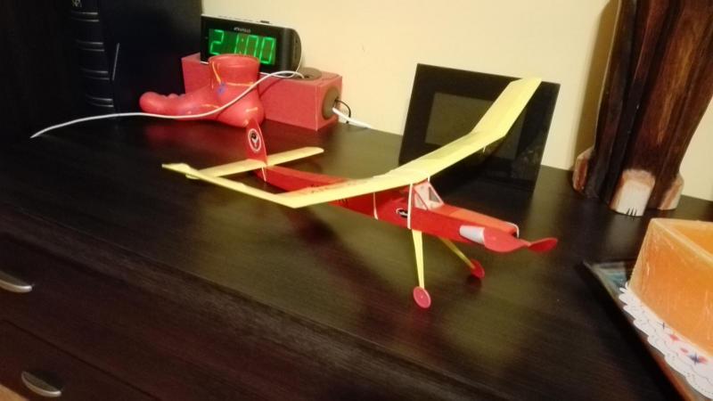

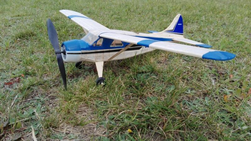

Całość została pokryta papierem japońskim i zaimpregnowana nitrocelonem ,zastosowałem oryginalną gumę z zestawu ,tu pojawia się problem trzeba by tą gumę zaimpregnować bo szybko pęka i dobrać jej długość ,lot swobodny tego modelu bardzo statyczny niestety krótki ze względu na brak doświadczenia z napędem gumowym lata ok 40 sekund .

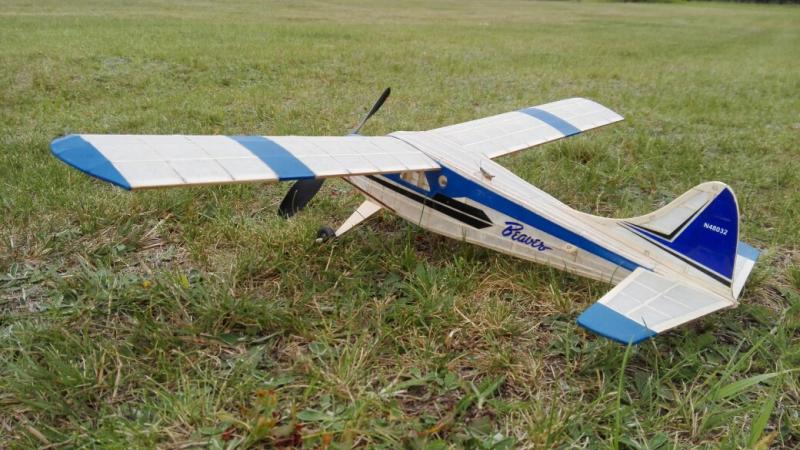

Tak jak pisałem lot krótki bo trzeba by się wtajemniczyć w napęd gumowy ,start z ręki lot bardzo stabilny ,lądowanie wręcz wzorcowe ,ze względu na rozmiar śmigła zdarza mu się skapotować poza tym ok

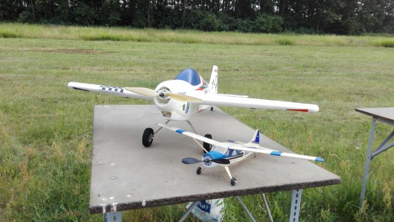

Brawo modelik super, a to że jest gotowy do lotu i lata to już coś.Szkoda tylko że takich maluchów
jest na tym Forum tak mało.Nie myślałeś aby go zrobić jako RC.

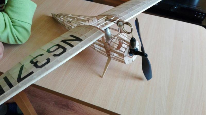

chciałem zrobić klasyka więc nie zakładałem wersji RC .Powstaje już drugi modelik tym razem z zapomnianym już a w każdym bądź razie niszowym napędem na CO2 .Wstępna przymiarka silnika :
jest to cesna 170 z zestawu tego samego producenta, Jak już będzie ukończona zamieszczę relacje

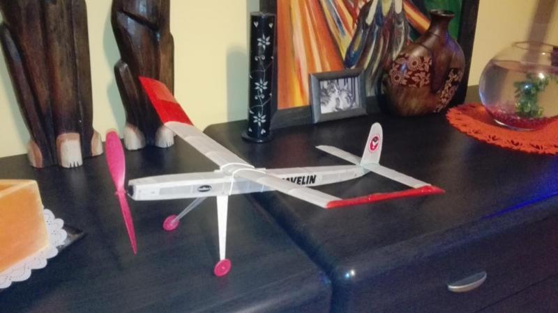

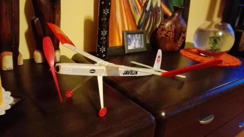

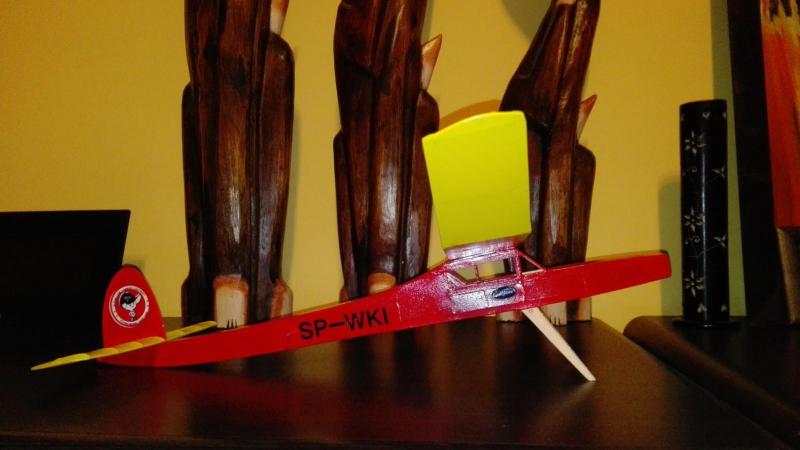

Tak to odskocznia od dużych modeli RC .A raczej modeliki te powstały do zabawy  synem ,może go zainteresuje go modelarstwem ,czynnie uczestniczył w ich budowaniu i oblotach .Na te potrzeby powstały jeszcze dwie gumówki ze stajni Guillows Javelin i Lancer
