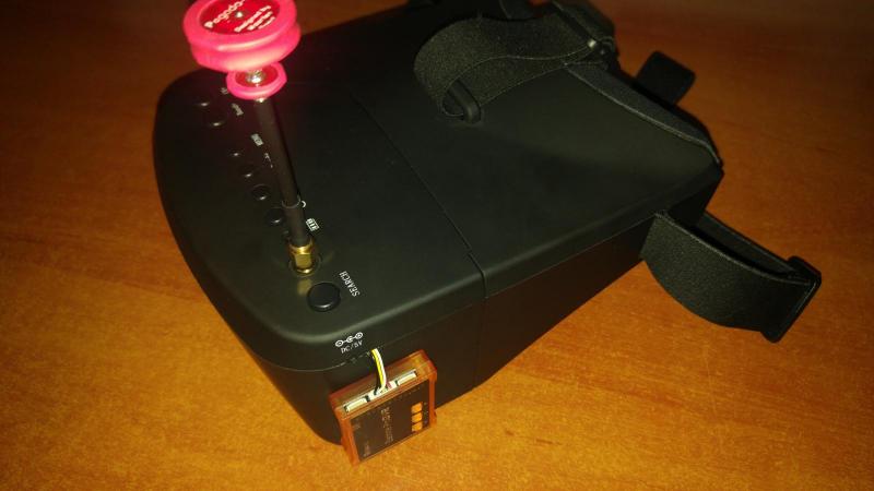

Cześć, nabyłem nagrywarkę Eachine ProDVR. Zlutowałem sobie wszystkie kabelki według opisów które można znaleźć w internecie do gogli EV800 i generalnie wszystko działa. Nie mam podglądu interfejsu nagrywarki w goglach (EDIT: Jednak mam bo dostałem z goglami kabelek cinch i mogę podłączyć się do gogli przez niego), ale mogę dostać się do niego poprzez podłączenie cinch'ów pod telewizor (w sumie fajna dodatkowa opcja podglądu wideo z FPV na telewizorze :) )
Problem pierwszy polega na tym, że po wybraniu opcji nagrywania HD(1280*480) lub DV (720*480) i wyjściu z menu nie mogę rozpocząć nagrywania, klikam przycisk jednak nic się nie dzieję, karta również jest pusta. Dopiero po wyborze VGA (640*480) i wyjściu z menu mogę rozpocząć nagrywanie i zostaje ono na karcie. Czy problemem może być wina rozdzielczości gogli (800x480) ? Kabelki są przylutowane do odbiornika więc myślę, że nie ale po prostu się nie znam :)

I trzecie sprawa, zauważyłem, że po podłączeniu nagrywarki do gogli obraz w nich lekko przygasa, czy może to być wina tego że coś zrobiłem źle? Czy może po prostu "kradnie" to część sygnału? Na początku zasilałem nagrywarkę przez przetwornicę pololu jednak przy niej obraz poza przyciemnieniem lekko "falował" mimo tego, że dodałem kondensator, przypuszczam, że to wina zakłóceń które generowała przetwornica w środku gogli. Na szczęście i bez przetwornicy nagrywarka pracuję dobrze, zostawiłem tylko kondensator.
