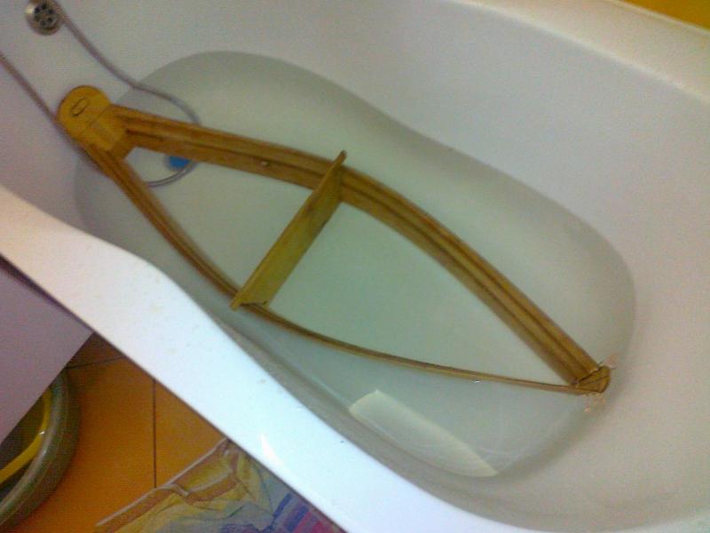

michał-z Opublikowano 6 Listopada 2018 Autor Opublikowano 6 Listopada 2018 ...po krótkiej przerwie: Przepraszam Kaszalu i resztę że nie kontynuowałem z Wami dyskusji. Czekając na wyschnięcie kolejnej warstwy lakieru na fornirze i dawszy sklejce czas żeby nabrała kształtów,opowiem co robię. Po pierwsze postanowiłem przestać zaniedbywać łódź. Poza tym zrezygnowałem z bejcowania forniru bo po kilku próbach stwierdziłem że pomalowany bezbarwnym lakierem wygląda lepiej niż każda bejca którą mam ( i zgrywa się mniej więcej kolorem z górnym pokładem). Inne czasochłonne metody konserwacji też odrzuciłem. Ze względu na ten czas właśnie. Wyciąłem pokład dziobowy ze sklejki 1mm. Teraz moczy się w wannie żeby choć trochę wygięła się w drugą stronę. Inaczej będę musiał wubrzuszyć ją od spodu jakimś wspornikiem opartym na dnie dzioba. Lakieruję mniej więcej wycięty już fornir, szlifuję go, i maluję ponownie. Między warstwy lakieru myślę że wkradną się jakieś drobne ślady używania pokładu(rdza, plamka oleju lub inne). Pokład główny postanowiłem wyciąć jednak ze sklejki dwumilimetrowej, która po obróbce, stała się przyjemnie wiotka i według mnie dobrze się ułoży( czy łódź jest kobietą? ) Główny pokład czeka na fornir. Trochę zmarnowałem i nie wystarczyło. Idę zerknąć do stoczni. No właśnie...odkładam temat napędu ale w końcu i za to będę musiał się wziąć.. Zostawiam zdjęcia z ostatnich prac Zapomniałem dodać że nie byłem ostrożny w wycinaniu forniru do tego stopnia, że pierwszy kształt wyciąłem w poprzek słoi
