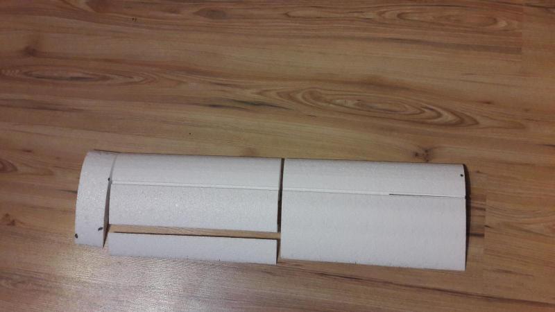

Niestety lotki są nieuniknione, po rozpakowaniu skrzydeł - są już wycięte. Chyba, że zakleję je taśmą przy oklejaniu skrzydeł.

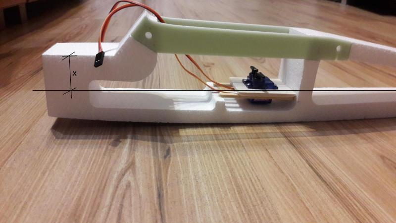

Silnik montujesz na jakiej wysokości ci odpowiada i pod jaka maskę silnika będziesz  planował (jeśli wcale)
Proponuje  pod górną krawędzią -jak np w RWD 5 Skazoo
Będzie dzięki temu mniejszy efekt zadzierania od napędu i zmniejszy sie tarcza śmigła pod brzuchem co pozwoli na krótsze podwozie .
Pamiętaj o nadaniu silnikowi skłonu w dół  i wykłonu w prawo (przy śmigle "pusher" w lewo ) lub/i możliwość tego  regulacji .

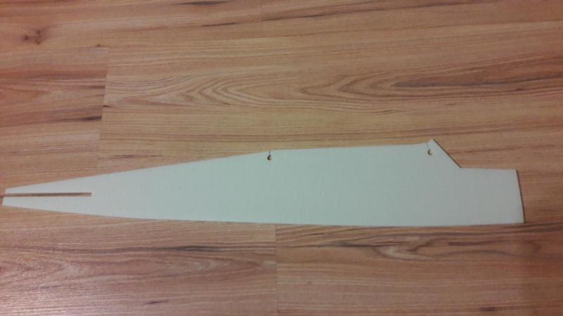

To zielone coś po bokach  kadłuba to z czego jest?  jeśli to styrodur pomyśl nad wzmocnieniem - kołki , gumy ,skrzydło  weź to do kupy i wyobraź sobie kraksę i co się dzieje w tym miejscu .....nie znam tego modelu i dalszych rozwiązań jego konstrukcji ale na tym etapie jest tam za delikatnie .

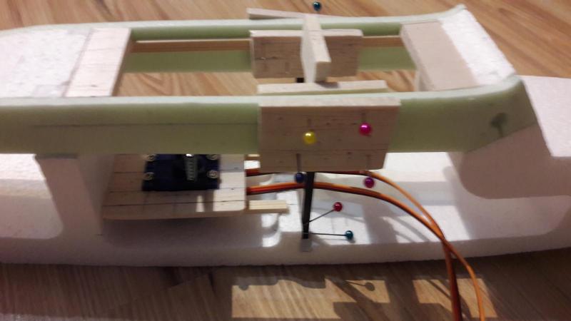

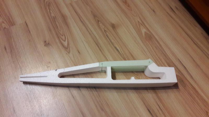

To zielone coś to jest styrodur 4mm, puki co wzmocniony listewką sosnową oraz dzisiaj wkleiłem słupki z profilu węglowego. Docelowo wklejone zostaną jeszcze skratowania w celu wzmocnienia sztywności konstrukcji.
Kadłub od spodu został wzmocniony listewką węglową - niby nic ale znacząco zwiększyło sztywność

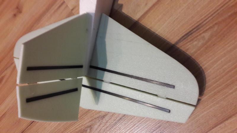

Ogon wzmocniony profilem węglowym, ze względu na to że był wykonany tylko ze styroduru 4mm i był bardzo podatny na wygięcia w każdą możliwą stronę

Niepotrzebnie ładowałeś ten węgiel w kadłub - samo oklejenie styrodurem by wystarczyło.
Źle wkleiłeś płaskowniki na statecznikach/sterach - trzeba je było najpierw te stery naciąć, nacięcie rozszlifować, a w powstałą szczelinę wkleić płaskownik "na sztorc" - prostopadle do płaszczyzny steru, czy statecznika.
Wystarczyło by tam dać płaskownik 3x0,5mm.
Słupki myślę że były już zbędne ,podobnie jak odcinki węgla na ogonie kadłuba .
Usterzenie wystarczyło wzmocnić listewkami sosna lub balsa w miejscach zawiasów (np)
Domyślam się że to dosłownie PROFILE a nie płaskowniki bo w tym drugim przypadku wklejasz je jak opisał Marcin .
I były by lżejszym ,tańszym  i bardziej subtelnym rozwiązaniem niż te profile (przy tym samym efekcie sztywności)
"Skratowania" -nie wiem gdzie ale ja już bym sobie odpuścił , najważniejszymi miejscami które mogły być wzmacniane to część pod skrzydłowa kadłuba i miejsca tam na kołki i to masz widzę zrobione .
Jeśli będziesz oklejał model taśmą klejącą a co zalecam gorąco , lub folią  to ona przyjmie sporo z usztywnienia "na siebie "  bez nadmiarowych wzmocnień konstrukcji -będzie i lekko ,sztywno i estetycznie (polecam kolorowe taśmy pakowe) ewentualne dodatkowo  dekoracje z kolorowej foli (oczywiście samoprzylepnej :) )  czyli jakieś "szybki kabiny " numerek czy napis... itp

1-wzmocnienia SW SK jak najbardziej potrzebne  lecz mogły śmiało być delikatniejsze.
2- zdaje się że już wkleiłeś usterzenie -  jest delikatne nieco i znacznie będzie ci utrudniać dalsze prace nad kadłubem .
4-Wzmocnienia dna kadłuba  wykonane nieco za wcześnie , Lepiej byłoby je ewentualnie wkleić po pierwszym uszkodzeniu kadłuba. Kadłub nie         jest wcale taki  wiotki -wręcz przeciwnie
5- silnik umieść centralnie to nie RWD i tutaj trochę nienaturalnie  by wyglądał
6- półka pod serwa mnie zaintrygowała , nie dostałeś oryginalnej z depronu ?
7- wzmocnienie  w pionie kabiny  niepotrzebne, podobnie jak planowane wykratowanie tego miejsca . i tak  złamie się za silnikiem . Możesz jedynie wzmocnić miejsce styku przejścia pełnego kadłuba w pustą przestrzeń kabinową wklejając począwszy od firewalla do 1/3 kabiny dodatkowe boczki z balsy np. 2 mm. i dodatkowo oklejając taśmą.
Płaskowniki gdybym wkleił, zrobił bym jak radzisz, ale jest to jak napisałem profil (dodatkowo kwadratowy) więc z naukowego punktu widzenia wszystko jedno jak jest wklejony :)

No to masz teraz na ogonie całą kopalnię węgla...
A każdy dodatkowy gram na ogonie, to 5 - 10 gramów na dziobie, żeby utrzymać wyważenie.
Ogon buduje się lekko - to jest podstawowa zasada i powtarzaj ją sobie jak mantrę.

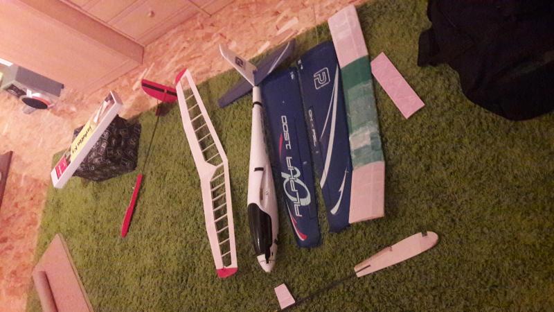

początkujący lub nie. Przy waszym doświadczeniu oczywiście jestem początkujący. Latam mniej więcej od dwóch lat - ze skutkiem w mojej opinie dość dobrym (jak na razie jedna kraksa, ale opanowana). Dużą przyjemność sprawia mi konstruowanie modeli (z mniej lub bardziej pozytywnym skutkiem) W swojej kolekcji posiadam:
-jaskółkę - zbudowaną własnoręcznie
- MiMi - wykonany własnoręcznie, tu był wykorzystany EzeKote (w tym momencie pokryty japonką i oblatany) stare zdjęcie
- Alpha 1500 (ten jest już kupiony:) )
i właśnie zamarzył mi się jakiś niedrogi model startujący na kołach, przyjemny w pilotażu. Ale dość o mnie, wracamy do tematu:
1. Mówicie panowie, że rezygnujemy z lotek? czyli te co są w zestawie zaklejam taśmą
2. W przypadku rezygnacji z lotek - jaki powinien być wznios?
3. Mocowanie skrzydeł - lepszym rozwiązaniem było by mocowanie na gumę czy na śruby nylonowe?
Jak już masz skrzydło z odciętymi lotkami to moim zdaniem nie ma co kombinować z przyklejaniem ich na powrót, rób więc z lotkami.
