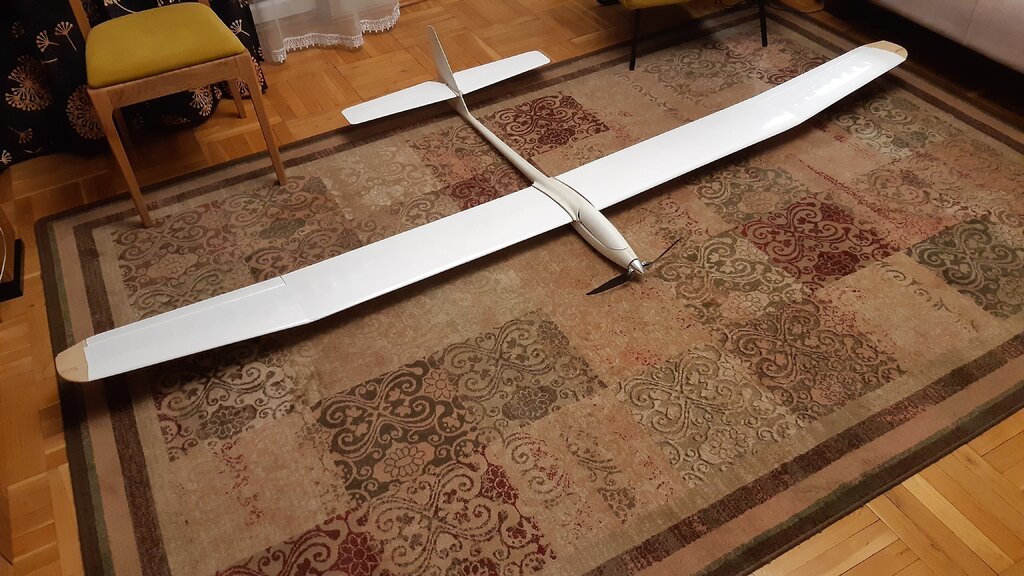

bocian Opublikowano 24 Marca 2021 Autor Opublikowano 24 Marca 2021 No i zrobiony, prawie. Rozpiętość 2,8 m, powierzchnia skrzydła i statecznika poziomego 67 dm2, waga 1715 g, dojdzie farba na kadłubie, trochę folii czerwonej, mocowanie kabinki, będzie 1770 g. 2
bocian Opublikowano 9 Sierpnia 2022 Autor Opublikowano 9 Sierpnia 2022 7 sierpnia był pierwszy lot. Załączam filmik ze startu. Musiałem doważyć przód o 40 g, szybowiec lata wolno i majestatycznie. Silnik daje spokojnie radę. Startowałem z połową gazu. Wyciągałem go na 120 m. Nadajnik Radiomaster TX16S, odbiornik FrSky "szybowcowy",G-RX6, w telemetrii pokazuje mi wysokość i wznoszenie/opadanie - super zabawa. Daleko ode mnie wylądował, bo leciał i leciał przy ziemi. lot.mp4 2

bocian Opublikowano 10 Sierpnia 2022 Autor Opublikowano 10 Sierpnia 2022 RobRoy, żona miała sfilmować tylko start i tak zrobiła. Z komórki trudno sfilmować lot szybowca, łatwiej nagrać ładną kobietę. Model jest biały, tylko kabinka jasnoniebieska. Coś by trzeba przykleić pod spodem, bo mimo sporych wymiarów Return na tle białych chmur jest słabo widoczny.
