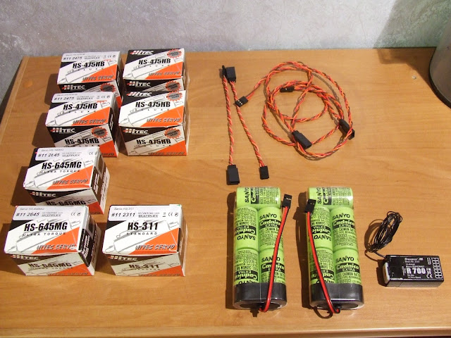

Marcin Opublikowano 3 Października 2008 Autor Opublikowano 3 Października 2008 Żeby nie było, że się kurzy (choć się kurzy ) to powoli zbieram do niego wyposażenie. W pierwszym poście zrobiłem literówkę - serwa mają byc 475 HB nie MG Zdjęcie przedstawia prawie całe wyposażenie RC modelu. Brakuje jednego serwa HS 475 HB do wyczepu holu oraz managera zasilania Accusw3. Również odbiornik może zostanie zamieniony na HFS 08 RO. Najprawdopodobniej zrezygnuję z wyłaczników na rzecz goldów - w kadłubie jest sporo miejsca na swobodne połaczenie ich, a przy benzynie jakoś tak nie ufałbym wyłącznikom. Choć masa ludzi na nich lata i nie narzeka Pozostaje kwestia zasilania serw - puścić wszystkie 8 przez odbiornik tylko albo zastosować jakieś dublowanie kabli. Myślałem, żeby serwa wysokości i kierunku, gazu i wyczepu podłaczyć tylko do odbiornika, natomiast do przedłużaczy łączących odbiornik z serwami skrzydeł dolutować osobne kable zasilające bezpośrednio podłączone do Accuswitch. Wtedy odciążyłbym odbiornik no i miałbym lepszy rozpływ prądów.
klaps6 Opublikowano 3 Października 2008 Opublikowano 3 Października 2008 Myślałem, żeby serwa wysokości i kierunku, gazu i wyczepu podłaczyć tylko do odbiornika, natomiast do przedłużaczy łączących odbiornik z serwami skrzydeł dolutować osobne kable zasilające bezpośrednio podłączone do Accuswitch. Wtedy odciążyłbym odbiornik no i miałbym lepszy rozpływ prądów. Nie ma większego sensu robienie czegoś takiego. Ten R700 to pojedyncza przemiana (chyba że się mylę) Bardziej jednak ufałbym temu hitecowi, sam na nim latam a także inni stosowali te odbiorniki (przykłady na forum) i to w dużych akrobatach.
Marcin Opublikowano 3 Października 2008 Autor Opublikowano 3 Października 2008 W takim razie R700 pójdzie do 4.2m szybowca ASW a Hitec przeniesiony zostanie do holownika.
motyl Opublikowano 3 Października 2008 Opublikowano 3 Października 2008 Sam używam 5 Graupnerów z pojedynczą przemianą i jednego Hicka. Niestety Hicek lata w "zabawkach" bo bardziej ufam Graupnerowi
Marcin Opublikowano 3 Października 2008 Autor Opublikowano 3 Października 2008 Za Hiteca jestem pewny -nigdy mnie nie zawiódł. Mam też R16 Scan i też nigdy nie było problemów. Podejrzewam, że przy R700 też nie będzie. Muszę zdecydować gdzie potrzebuję 7 a gdzie 8 kanałów. Faktem jest, że Pilatus będzie musiał być przystosowany do 6 kanałów a więc lotki i klapy na Y, wyczep, gaz, wysokosc i kierunek.
klaps6 Opublikowano 3 Października 2008 Opublikowano 3 Października 2008 Niestety Hicek lata w "zabawkach" bo bardziej ufam Graupnerowi Zasadniczo też ufam bardziej Graupnerowi niż hitecowi ale ten konkretny model odbiornika jest zwyczajnie sprawdzony i dlatego wybrał bym go zamiast tego R700.
Marcin Opublikowano 3 Października 2008 Autor Opublikowano 3 Października 2008 klaps6, wszedlem na Twoja galerie Picasa - mozesz mi powiedziec co to za benzynowa 50tka? Ile kosztowal wraz z tym tlumikiem bo wlasnie do Pilatusa taki mi sie przyda.
klaps6 Opublikowano 3 Października 2008 Opublikowano 3 Października 2008 Ile kosztowal wraz z tym tlumikiem bo wlasnie do Pilatusa taki mi sie przyda. To SV-50 ccm, kupiony w chinach, konkretnie w UH. Jest wątek o nim w silniki spalinowe -> benzynowe. Moim zdaniem ten silnik wypada mizernie na tle DL, jeśli masz teraz kupować benzynkę 50ccm to wybierz Dl50. Co do ceny to wyszedł pod 700zł.
