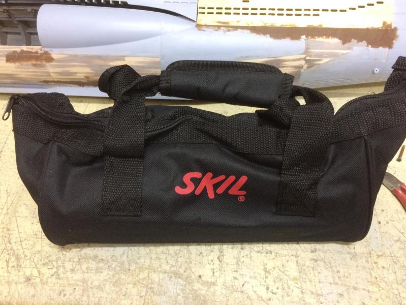

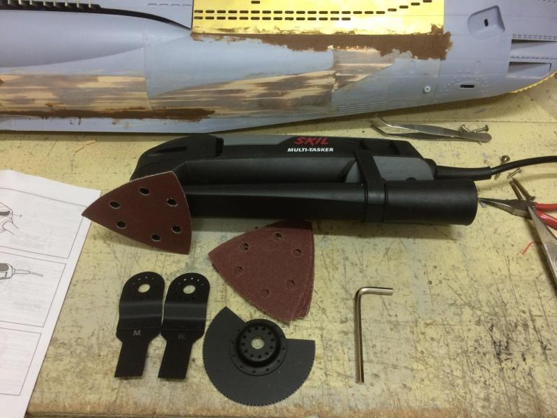

A więc wracając na chwilę do tematu warsztatowego wiążącego się z klejoną układanką, pochwalę się nowym narzędziem w mej "stajni", które wczoraj do mnie dojechało. Kurier przywiózł je tak zafoliowane:
i po rozcięciu folii pokazało się takie pudełeczko, a w nim czarna torebeczka.
W środku torbisi same cuda i dziwy:
Czegóż tam nie było! Maszynka całkiem sprytnie w dłoni leżąca i mało ważąca. Regulacja obrotów wibratora i poręczny przełącznik on/off, śrubeczka do przykręcania piłek /3 sztuki/ i "gimbus" do niej i 2 x po 3 szt. papierów ściernych 80 i 120. Drobniejszą gradację sam sobie bez większych problemów wytnę jeśli będzie mi się chciało. Była także rurka do odsysania drobinek do odkurzacza, ale ta pierwotnie nie chciała wejść na swoje miejsce, jednak drobna praca ostrym nożykiem zaraz temu zaradziła. No cóż, w końcu "chińszczyzna" też jakieś swoje prawa ma, choć to niby oryginał prosto z Niderlandów.
Zaraz też przez moment popróbowałem, jak to będzie szlifowało i było całkiem "do rzeczy", ale bez podłączenia odkurzacza się nie obejdzie, albo trzeba się będzie z tym procesem szlifierskim przemieścić "na pole".

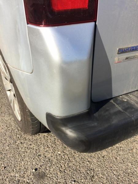

W ubiegłym tygodniu, kiedy męczył mnie jakiś azjatycki katar /? , a czemu nie azjatycki ?/ i bolała mnie głowa, cofałem tyłem skręcając w prawo i kompletnie nie zauważyłem, że stoi za mną jakieś małe białe coś, wożące części zamienne do autek. Zanim zauważyłem, to coś, poczułem to coś na tylnym zderzaku. Szczęście w nieszczęściu, bo trafiłem go swoim tylnym lewym rogiem w jego tylne lewe nadkole, na linii przechodzenia dziury w błotnik. Praktycznie nic mu się nie stało, ot lekkie wgniecenie na tym kancie. Chłop mało się nie rozpłakał /to nie moje auto, co ja teraz zrobię...?/, ale jakoś w końcu przypomniał sobie, że ma jakiegoś znajomego mechanika i na stówce się skończyło. Moje prawie nowe auteczko, trzeci roczek mu idzie i na liczniku 37500, doznało większej szkody, bo zdrapał się lakier do "żywego" plastiku i głupio wyglądało. Przemyłem to nitrem, nast. przeszlifowałem delikatnie 320-ką, okleiłem taśmą okolicę i prysnąłem stosownym metalikiem wg numeru katalogowego. Wg numeracji kompaktów motipowskich był to 55240 i fajnie. Robiłem to w ubiegłą niedzielę , przy pełnym słoneczku i kiedy farba wyschła rzuciłem jeszcze drugą warstwę bezbarwnego połysku i spoko. W wypełnianie szpachlą ubytku po pierwotnym lakierze już się nie bawiłem, bo teraz tak to miejsce się ma:
i raczej, bez dogłębnego wgapiania się w to miejsce, tylko ja wiem, co tam było.

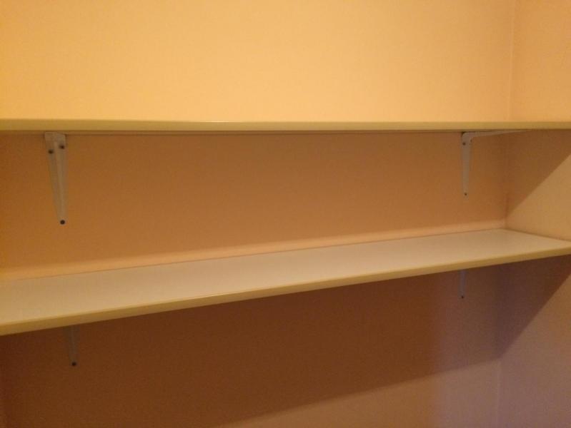

W poniedziałek koleżanka -małżonka zawyrokowała, że najwyższy czas /po zaledwie ośmiu latach  :P / zrobić wreszcie w garderobie dwie półki od ściany do ściany , głębokie na 30 cm. No to pojechałem do Casto, nabyłem wszystko , co potrzeba za całe 82,50 , wróciłem do chaty i po ok. dwóch h półki wisiały na ścianie i tak sobie nadal wiszą:
Samemu nie mogłem się nadziwić, że tak mi się udało, ale to nic - małżonka doceniła i pochwaliła !  :rolleyes:

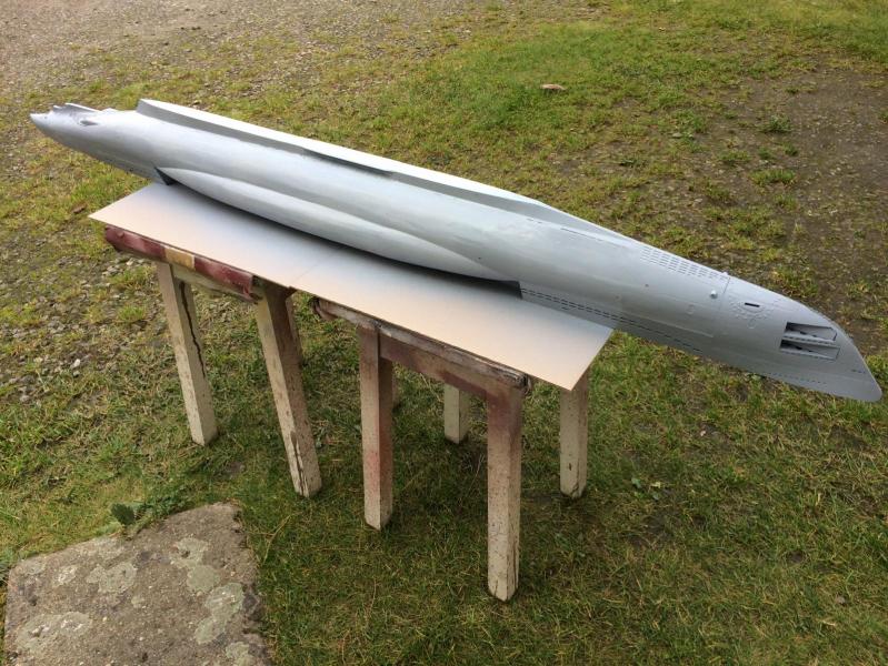

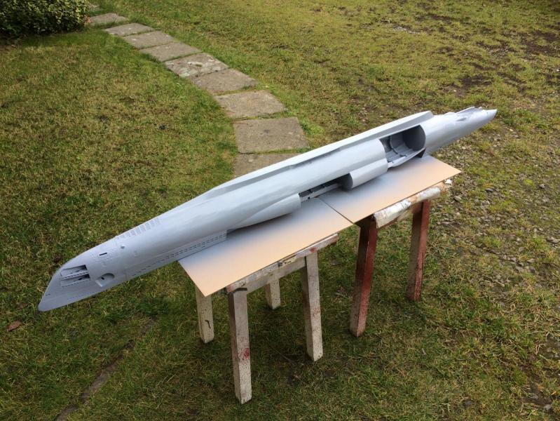

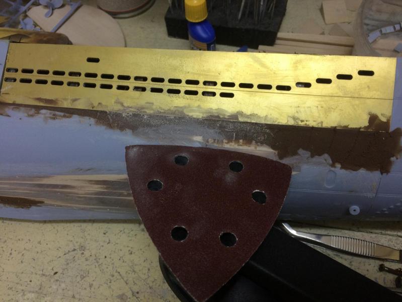

Dzisiaj po pracy zabrałem się za tę nową maszynkę samoczynnie wibrującą i wszystkie ostatnie szpachlowania /tym razem szpachlą nitro/ zacząłem szlifować. Wcześniej musiałem skombinować przejściową rurkę łączącą maszynkę z wężem odkurzacza, ale nie był to problem. Skróciłem nieco jedną z rur będących na wyposażeniu odkurzacza i już miałem łącznik.
Szlifowało się rewelacyjnie i autentycznie żałowałem, że tej maszynki nie miałem wcześniej. Po skończeniu i przetarciu resztek pyłu znowu pomalowałem całość podkładem i tak sobie schło:

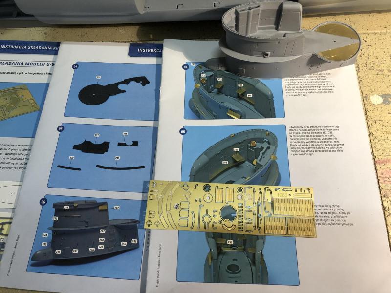

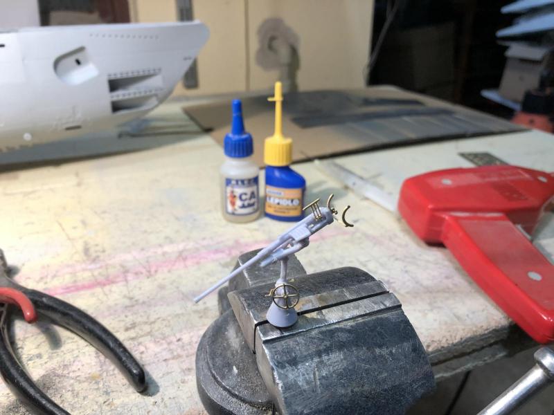

Wracając do tematu łódki bardzo podwodnej, to udało mi się poprzyklejać do tego odzyskanego działka p-lot trochę jakiś mikroskopijnych detalików i tak się teraz ma:
Prysnę teraz podkładem i kiedyś będę to dalej malował też jakimś mikroskopijnym pędzelkiem. Wczoraj studiowałem kolejną załączoną blaszkę z tym milionem wytrawionych detalików i było to dosłownie "studiowanie", bo twórcy tej układanki zrobili ją na tym etapie budowy także "łamigłówką" nie pokazując na żadnym obrazku jaki numer ma każdy detalik z tej blaszki. Tak to poglądowo się ma:
gdzie widać blaszkę oraz fotkę kiosku z detalikami i ich numerami, ale numeru nie ma nijak przyporządkowanego do tego konkretnego detalu, tylko trzeba zgadywać, że to jest to, a tamto, to co innego.
No, ale nic to.Mam nadzieję, że jakoś i tę przeszkodę udanie pokonam i do kwietnia /wtedy właściciel ma imieniny  ;) / udam mi się całość skończyć.

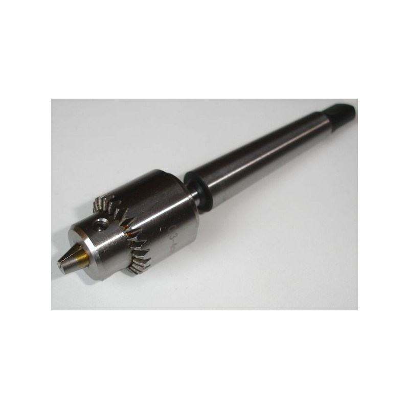

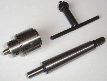

A cieniutkie wiertełka.... możesz chwycić
- albo w uchwyt pośredni (0,3=3mm, są też podobne z trzpieniem do Dremela)
uchwyt-wiertarski-glowka-03-4-mm-typu-dr
- albo bardzo precyzyjny kluczykowy maszynowy jak ten(0,3-4mm) z trzpieniem lub bez jeśli masz we wrzecionie wiertarki gniazdo Morse'a Mk1/Mk2(+ tulejka redukcjyjn2/1 lub trzpień Mk2)  lub stożek skrócony B10  na wrzecionie (nadaje się też do osadzenia w koniku tokarki - mam z trzpieniem Mk1+redukcja)
https://modelemax.pl/pl/akcesoria/18154-uchwyt-wiertarski-morsea-1-03--4-mm.html
lub https://allegro.pl/precyzyjny-uchwyt-wiertarski-na-trzpieniu-mk2-i7115046440.html
lub uchwyt z tulejkami, ale moletka na trzpieniu może decentrować przy chwytaniu w uchwyt wiertarki
A w praktyce, możecie wierzyć lub nie, to wierciłem w metalu wiertłem 0,6mm na głębokość 5mm(8D!), zamocowanym w typowym, fabrycznym uchwycie który jest od nowości więc już swoje przeszedł w mojej starej, poczciwej wiertarce stołowej, Oczywiście na najwyższych obrotach, bardzo delikatnie, z kropelka oleju silikonowego dla smarowania i chłodzenia, i .często je wycofując dla wyrzucenia wiórów (olej skleja drobinki wiórów utrudniając wyrzut)
I o dziwo wiertła nie połamałem  :)
Ważne tylko by samo wiertło nie miało w uchwycie bicia, i było prowadzone precyzyjnie w prostej linii by się nie wyginało pod obrotami bo wtedy pęknie na pewno. Tuleja wysuwna wiertarki czy wrzeciono nie może mieć luzów promieniowych w korpusie.
No i oczywiście możesz takimi wiertłami wiercić Dremelem (lub klonem), ale z doświadczenia wiem że ręczne prowadzenie takich małych wierteł najczęściej źle się dla nich kończy (zwłaszcza jak ręce się trzęsą, i oczy już nie te... old.gif ), chyba, że w stojaku.
Takie to ci mam ja te uchwyty wymienne do tego "pseudodremela" i nawet nie pamiętam skąd je mam. W oryginalnym uchwycie od tej DDR-owskiej wiertarki da się chwycić wiertło 0,7 mm, ale już nie cieńsze. I faktycznie bardzo istotna jest kwestia prowadzenie takiego cieniutkiego wiertła, tak jak pisze Roman, bo wystarczy chwila nieuwagi i ok. 3 PLN idzie "się pieprzyć" .

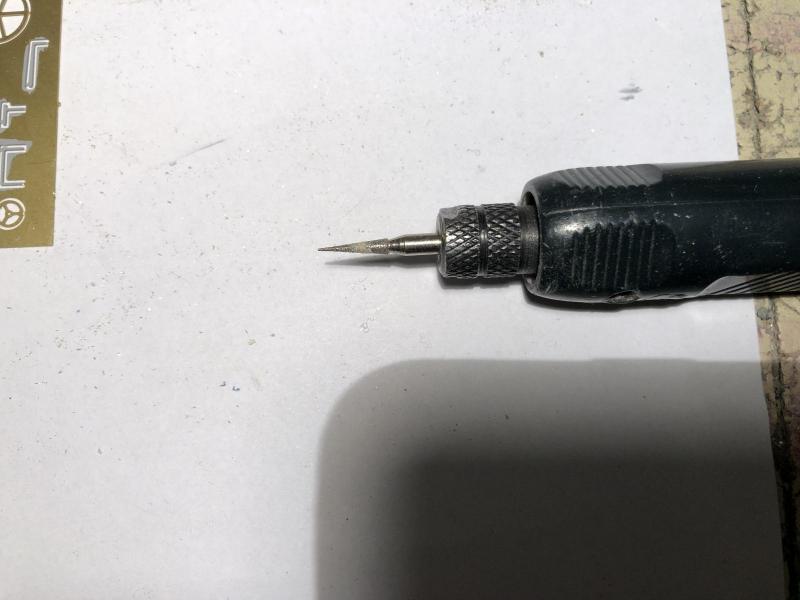

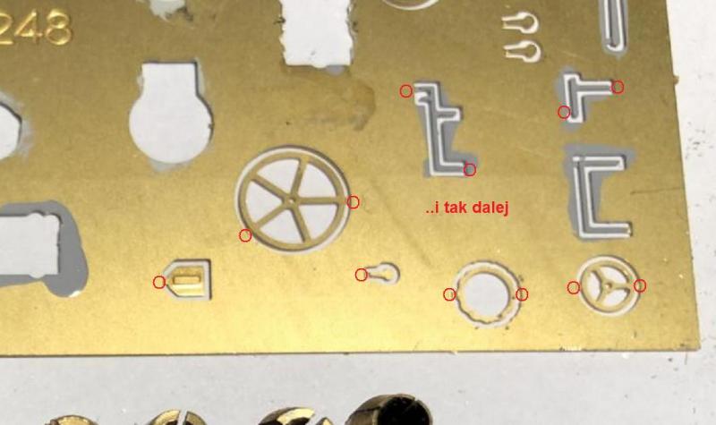

Wiercenie to nawet nie taki duży problem. Oddzielanie wytrawionych elementów od płytki mosiężnej, to jest wyzwanie!
Do tej pory oddzielałem je ostrym nożem, ale to jest bardzo mało profesjonalne. Próbowałem cienkim frezem dentystycznym, ale klapa. Mam jeszcze takie "ustrojstwo" w tym moim "pseudo" i zrobię próbę. Może lepiej będzie się ta drobnica oddzielała.
Ale to po pracy zawodowej, czyli po południu.
A nie myślałeś żeby spróbować oddzielać czymś na kształt małej gilotynki (o ile dobrze widzę to "mostki" mają szerokość b ≤1mm a blaszka cieniutka) zrobionej np z małego stojaka do wiertarki albo czegoś podobnego, np praski kaletniczej, tak jak wycina się krążki.
https://www.google.com/search?q=Napownica,+praska+r%C4%99czna+kaletnicza&client=firefox-b&source=lnms&tbm=isch&sa=X&ved=0ahUKEwimhL7txJ_fAhX4RBUIHbBrBPIQ_AUIDigB&biw=1425&bih=903
Zamiast wiertarki mocujesz małej średnicy(2-3mm) stempelek z kwadratowej, lub dla łatwości lepiej okrągłej stalki HSS, a matrycą będzie płytka/krążek ze stosownym do średnicy stempla otworem (krawędź obu na ostro). stolik pozwoli na swobodne ustawienie blaszki do wyciecia.
Można nawet delikatnie obcinać pukając młotkiem, ale tu problem z trafieniem w oś otworu stemplem.
