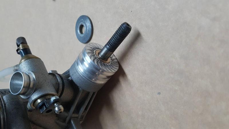

Bolo Opublikowano 24 Marca 2018 Opublikowano 24 Marca 2018 Witam, Zamontowałem w Fan Fly silnik z helikoptera OS-Max 55HZ i próbuję go odpalić ale po kilku obrotach odkręca mi sie śmigło, i mam pytanie czy oryginalny silnik do samolotu ma lewy gwint czy też prawy jak w moim ew. co mam zrobić aby się nie odkręcał?
piotr jet Opublikowano 24 Marca 2018 Opublikowano 24 Marca 2018 Witaj A jaka jest piasta na której mocujesz śmigło?, Typowa pod śmigło czy płaszczyzna przylegania śmigła jest gładka?. Wlej zdjęcie. Piotrek
Tomasz Opublikowano 24 Marca 2018 Opublikowano 24 Marca 2018 Witam, Zamontowałem w Fan Fly silnik z helikoptera OS-Max 55HZ i próbuję go odpalić ale po kilku obrotach odkręca mi sie śmigło, i mam pytanie czy oryginalny silnik do samolotu ma lewy gwint czy też prawy jak w moim ew. co mam zrobić aby się nie odkręcał? Porównaj mocowanie śmigła dla silników do helikopterów i samolotów. To są zupełnie inne mocowania.

bynek Opublikowano 25 Marca 2018 Opublikowano 25 Marca 2018 Do silników Heli należy dorobić piastę taką jak do lotniczych, i jest po kłopocie. Poniżej fotki. Stożek samohamowny, kąt około 7 stopni. Ożebrowanie heli zdjęte, i dorobiony kołnierz trzymający wkładkę głowicy. Śmigło już się nie odkręci.

Bolo Opublikowano 26 Marca 2018 Autor Opublikowano 26 Marca 2018 NA fotach w necie ten motor nie ma w ogóle "piasty" o którą "zahaczyło" by się śmigło, to i nie dziwne że się odkręca... Po co w ogóle kombinować z silnikiem heli? mało to lotniczych konstrukcji? Nie będzie za mocno się chłodził z tym wielkim radiatorem na głowicy w samolocie? Witam, akurat taki mam w zapasie do heli 600-ki Rexa leży od dłuższego czasu i chcę go wykorzystać do samolotu. ad. bynek Dzięki za podpowiedź, z tą piastą a i gaźnik też chyba nie z helika tylko z samolotu albo na fotce nie widać.
