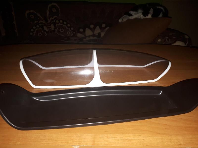

Grzesiek Opublikowano 28 Marca 2018 Opublikowano 28 Marca 2018 Witam niby banał,mozna na CA na taśme dwustronną.Ale te sposoby mnie nie przekonują,dlatego ze to sie rozkleja.Macie jakieś extra patenty na łaczenie abs-u
Francka Opublikowano 28 Marca 2018 Opublikowano 28 Marca 2018 Uchu Por klej kontaktowy https://aros.pl/ksiazka/klej-por-50ml-uhu-przez-pianka-styropian-41341pud?gclid=EAIaIQobChMI253L_8mP2gIVyagYCh38Xg0AEAQYAiABEgICSPD_BwE
Tomasz Opublikowano 28 Marca 2018 Opublikowano 28 Marca 2018 Kolega kleił kabinkę w ASW28 tym klejem, i był zadowolony. https://modelemax.pl/pl/kleje-tradycyjne/11434-klej-formula-560-elastyczny-087093004641.html http://www.supergluecorp.com/?q=zap/zap-glues/formula-560-canopy-glue http://www.nastik.pl/klej-kabin-canopy-glue-formula-59ml-p-2611.html
Grzesiek Opublikowano 28 Marca 2018 Autor Opublikowano 28 Marca 2018 Trzeba to jakos extra przygotowac przed klejeniem czy wystarczy odtłuscić
Tomasz Opublikowano 28 Marca 2018 Opublikowano 28 Marca 2018 Skontaktuj się z moim kolegą Marcinem, on kleił. djmalolat23 Jako taki przepis używania jest w trzecim linku. Ja nie kleiłem tym klejem, ale wydaje mi się że wyczyszczenie i odtłuszczenie jest oczywiste. Jeszcze jedna uwaga. Jeśli kabinka jest zrobiona z PET (butelki) to tego diabelstwa nie łapie prawie żaden klej.
Konrad_P Opublikowano 28 Marca 2018 Opublikowano 28 Marca 2018 Też polecam UHU Por. Przed klejeniem odtłuścić następnie posmarować obie części klejem i odczekać. Myślę, że około 1min wystarczy. Następnie masz tylko jedną próbę. Przytknąć i będzie trzymać. Uhu ma tą zaletę że jak trzeba koniecznie rozkleić części to od biedy idzie. Ja zawsze zostawiam około 0,5cm do 1 cm elementów do klejenie nie posmarowanych klejem. Dla ogólnej wytrzymałości nie ma to większego znaczenia ale jak trzeba odkleić to wówczas wkładasz w tą szparę coś bardzo płaskiego ale nie ostrego. Ja rozklejam skalpelem ale tą drugą stroną nie ostrą. Po rozłączeniu klej bardzo łatwo schodzi.
RomanJ4 Opublikowano 28 Marca 2018 Opublikowano 28 Marca 2018 Spawanie gorącym powietrzem (z ew. dodawaniem spoiwa), albo aceton. ABS jest świetnie rozpuszczalny w acetonie, a zatem bardzo dobrze też go nim klei. Poza tym mogę polecić bardzo dobry klej do twardych plastików (Technicqll Polichloride), lekko rozpuszcza klejone powierzchnie przez co łączą się one nie tylko siłą adhezji kleju. Stosowałem go wiele razy z dobrym skutkiem, i myślę, że powinien znaleźć się w każdym domowym warsztaciku majsterkowicza, nie pamiętam jednak czy ABS również nim kleiłem. http://www.technicqll.pl/index.php/pl/produkty/kleje-rozpuszczalnikowe/62-klej-do-twardych-plastik%C3%B3w
