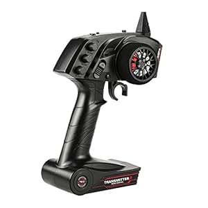

Gość RomanX Opublikowano 9 Kwietnia 2018 Opublikowano 9 Kwietnia 2018 jak sterować łódź z dwoma śrubami, aparaturą pistoletową ? jak to podłączyć ? bo w klasycznym układzie jeden kanał odpowiada za sterowanie silnikiem , a drugi sterem kierunku. natomiast tu są dwa silniki i brak steru, mamy gaz i pokrętło kierunku.
