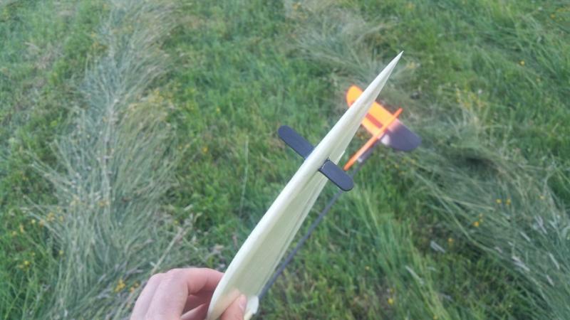

Witam, w DLG jak i na forum jestem nowy. Po zrobieniu podstawówki prawdziwymi szybowcami, postanowiłem coś samemu stworzyć w dziedzinie szybowców RC. Zawsze przyświecała mi zasada, jak najlepszej wydajności: włożonych nakładów do uzyskanych efektów. W koszt budowy modelu trzeba pamiętać o wliczeniu roboczogodzin x swoja stawka, więc aby model był rzeczywiście tani musi też być szybki w budowie. Moje założenia: tani materiałowo, szybki w budowie, niekoniecznie piękny, poprawnie latający.
 Tak zrodził sie pomysł na 1,2m model. Skrzydła z miękkiej pianki (trochę sztywniejszej od zwyczajnego styropianu). Pokrytej tkaniną szklaną 48g/m2. Całość zalaminowana w worku próżniowym. Stateczniki wzorowane z mimi, balsowe pokrytej szkłem 48. Rurka ogonowa (porażka) samodziełka z tkaniny szklanej, około 15g/mb, ale o sztywności to nie ma nawet mowy, mimo to wytrzymuje dowolnie silny rzut, jednak nie spotkanie z glebą. W następnym modelu użyję węglową pultruzję 8/7mm. Kadłub szklana rura 25mm, z odczepianym noskiem. Połączenie skrzydła, belka ogonowa, kadłub na sztywna piankę PU. Profil skrzydła AG35, waga do lotu 200g, bateria okrągła lipo Trunigy 15c 1200mAh - starcza na około 6-8h latania (ładuje raz na kilka wyjazdów), zasilanie bezpośrednio z lipola.

Model jest już po wielu przejściach. Wgniotek skrzydła milion, za to ten rdzeń styropianowy jest znacznie lżejszy od styroduru. Model nie wygląda ale wg mnie lata poprawnie. Bez wiatru i termiki do max 1,5min lotu z rzutu. Proszę o opinie o modelu, i rady do budowy kolejnego - 1,5metrowego. A może ma ktoś  do sprzedania używane dlg 1,5m, lub kadłub do dlg 1,5m?

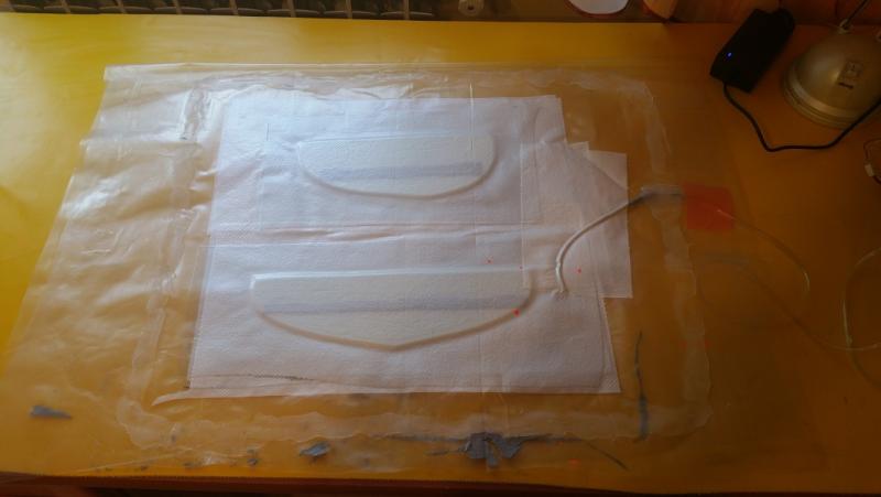

wyszły 2 wersje:
Grubsza (4,5mm)
Chudsza (2,5mm)

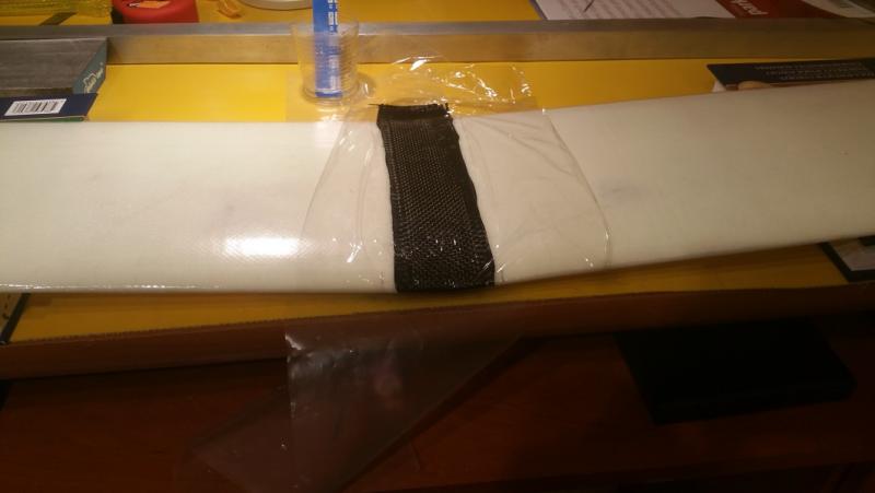

+ połówki skrzydła już się kleją, styrodurowe,  wznios 5°. Niestety skrzydła wzmocnienia mają ze szkła bo nie miałem jeszcze węgla jak je robiłem, a są to 3*48g/m2 na natarcie, paski pod kątem 45° na środku tam gdzie będą serwa i zaczynać się lotki, na końcówki skrzydła. Dźwigarów jako takich nie mają, ale gruby profil AG35 sprawia że są w miarę sztywne.
AG35 to średni wybór, bo jednak jest do większych modeli.
Szczerze polecam AG12-13-14 do tego typu konstrukcji. W prawdzie jest dosyc cienkawy, ale osiągi są wspaniałe.

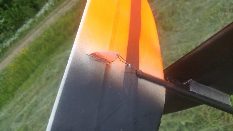

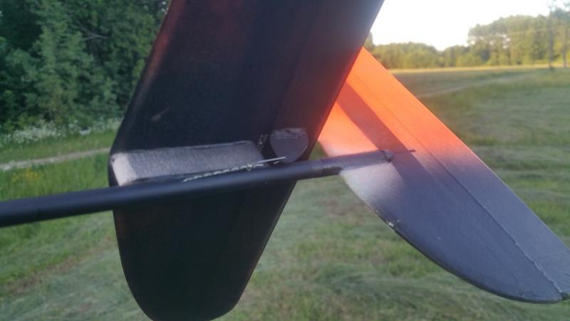

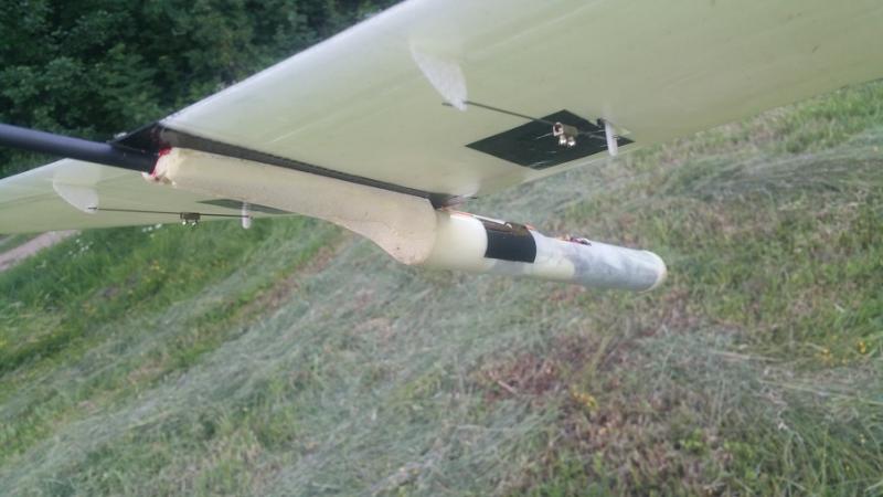

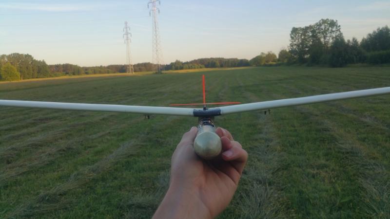

Ukończyłem 1.5m wersję mojego Biednego DLG, ku mojemu zaskoczeniu osiągami nie jest wcale tak biednie. Latałem razem z Markiem z forum i porównaliśmy osiągi naszych modeli w bezwietrzny wieczór. Mój ma wyraźnie niższy wyrzut, ale mimo to i wyraźnie dłużej utrzymuje się w powietrzu. Opadanie ma naprawdę minimalne.
Jedynym elementem który jest naprawdę źle (i dodatkowo obniża wyrzut) jest belka ogonowa. Najprawdopodobniej występuje flatter całego ogona, tak przynajmniej twierdzi Marek, albo lotek. Ogon rurka 8/7mm :mellow:
Skrzydło profil Ag35, max cięciwa 19,5 cm, skrzydło jest po prostu duże i przez to ciężkie bo waży aż 160g, w tym 10g łącznik.Bardzo dobre do powolnego latania, słabe do wysokiego wyrzutu.
Waga do lotu 305g
Ogólnie co do wytrzymałości skrzydła (bez dźwigara), to wytrzymuje mój dowolnie silny rzut, tak samo kołek.
