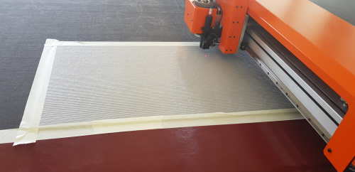

w tym celu rozwijam taśmę
i układam na niej pierwszy  kawałek  podkładu (posiadam podkład o wymiarach 1000 mm x 500 mm)
teraz całość odwracam i zaczynam ciąć

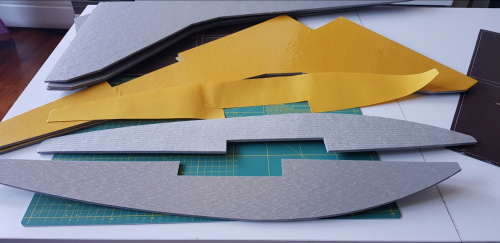

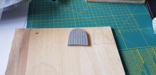

A tak prezentują się pierwsze wycięte elementy

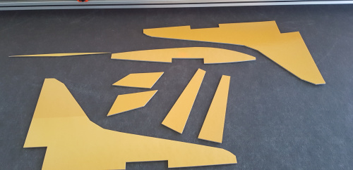

Wycielem resztę elementu które będą posiadaly taśmę dwustronną
I zabralem się za wycinanie elementów które nie będą posiadały taśmy
Wycięte elementy prezentują się tak

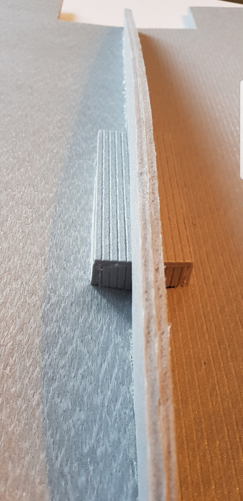

zacząłem od łączenia tych samych elementów aby powstały części o grubości 8 mm
następnie przy pomocy kleju UHU PRO  zacząłem  łączyć elementy do kupy
tu   jeszcze klej nie wysechł podczas wysychania wszystko wyprostowałem

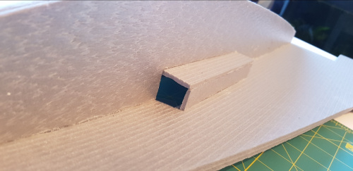

następnie zabrałem się za slot na baterie
wkleję wzmocnienie albo z pręta węglowego albo z pręta z włókna szklanego

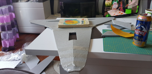

dziś  wzmocniłem skrzydło  prętem węglowym 3 mm
wkleiłem profil
I skleiłem 1 polówkę "poszycia"   teraz tak się zastanawiam czy te 8 mm to nie jest za dużo
Jak pręży przy montażu to ma prężyć. Na tym polega sztywność tej konstrukcji.
Dzięki!   Czyli wygląda na to ze jest dobrze

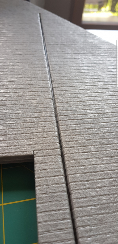

Taka mała uwaga. Modele z podkładów, wyglądają lepiej, jeżeli rowki schowa się do środka.
Jest to zmiana estetyczna, bez większego wpływu na zdolności lotne.
