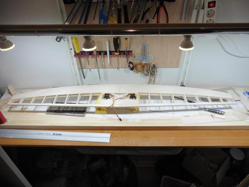

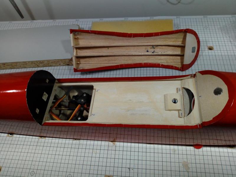

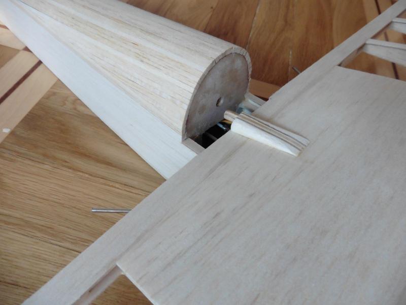

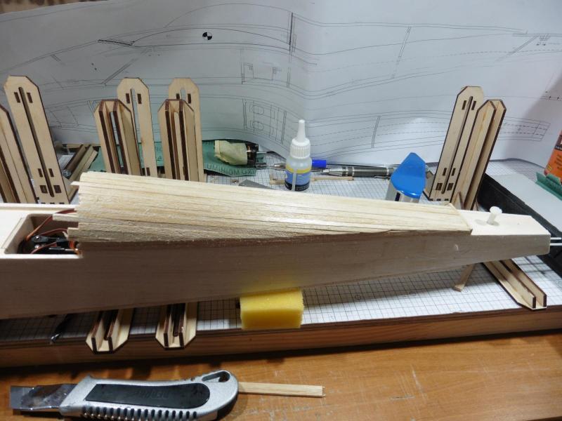

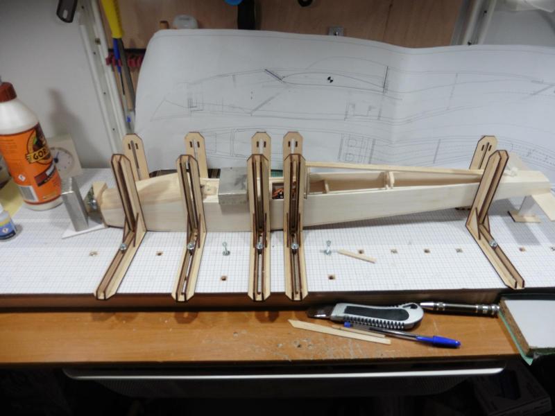

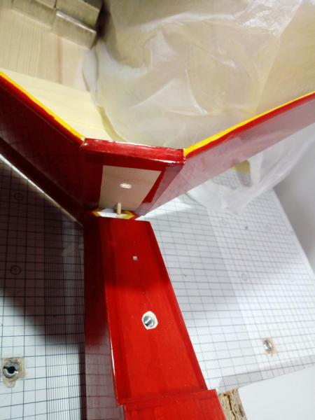

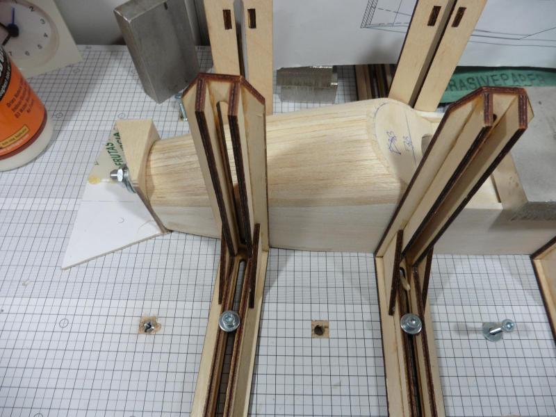

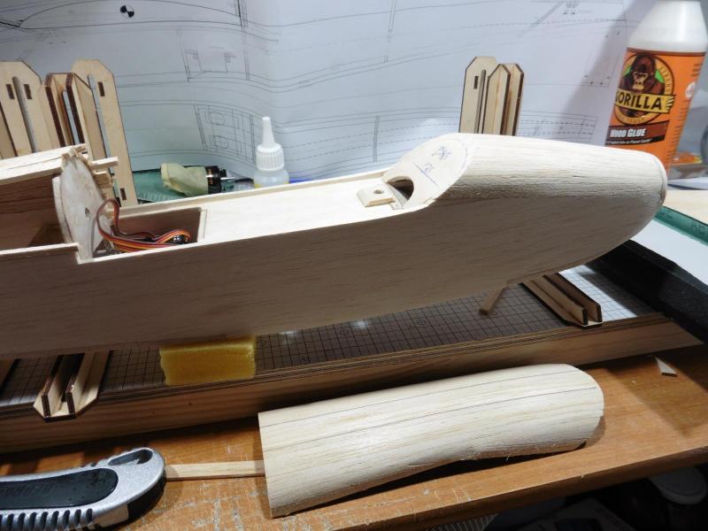

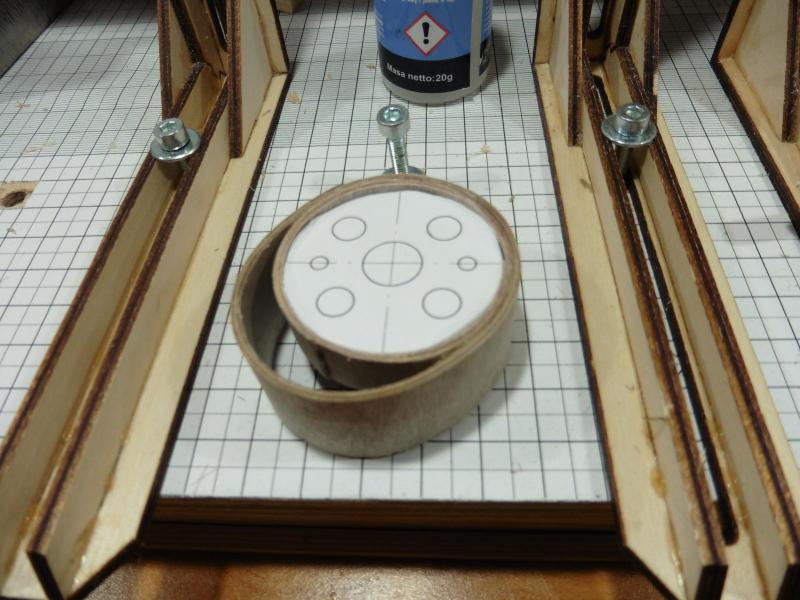

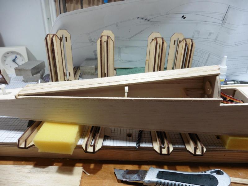

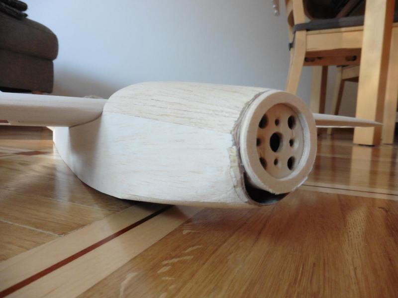

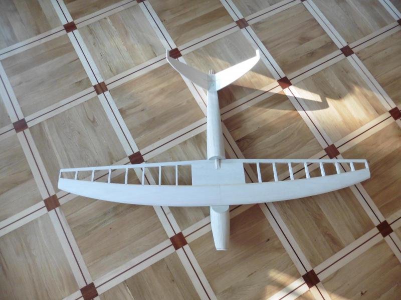

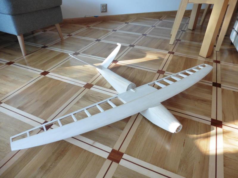

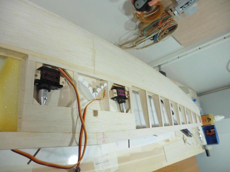

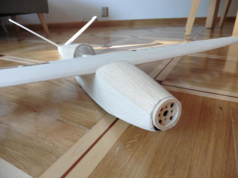

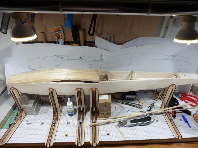

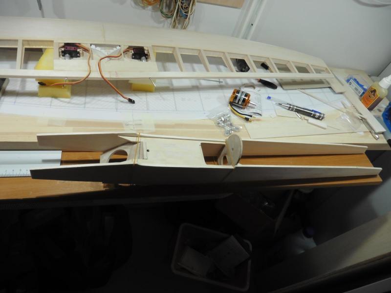

Plany z czasopisma są wydrukowane na papierze toaletowym (już podarły się od rozkładania) więc na swoje potrzeby przerysowałem model do Autocada i wydrukowałem. Niestety zdjęcia zacząłem robić w momencie gdy skrzydła były już w b. zaawansowanym stadium budowy więc brak jest zdjęć ich wnętrzności. W skrzydłach sterowanie lotek jest w systemie RDS jak w poprzednim modelu Chica. Podoba mi się, że nic ze skrzydła nie wystaje, sterowanie jest praktycznie bez luzów i jest lepsze wykorzystanie momentu obrotowego serwa (niestety nie pamiętam już na jakim forum z przedstawionymi obliczeniami to przeczytałem). Skrzydła mają kształt zbliżony do eliptycznego, a stąd wynika sposób klejenia dźwigara do czoła zakrzywionego kesonu, a dopiero potem do żeber. Połówki skrzydła są potem klejone łącznikiem ze sklejki. Od siebie dodałem pręty 0.5x2mm węglowe wzdłuż dźwigara i na łączniku połówek (niewidoczne na zdjęciach). Kadłub dość pracochłonny ze względu na rozwiązanie wlotu powietrza do kadłuba na bazie zwijanej wokół wręgi silnikowej sklejki 0.4-0.5 mm oraz pokrycie grzbietu kadłuba pojedynczymi listewkami. Sporo pracy ale niezły efekt. Z planów zrobiłem też przyrząd do montażu wlotu i wręgi silnikowej przy pomocy przyrządu ustawiającego skłon i wykłon. Poniżej fotki:
skrzydło:
kadłub:
główny expert ds. doboru silnika:
kadłub kont.:

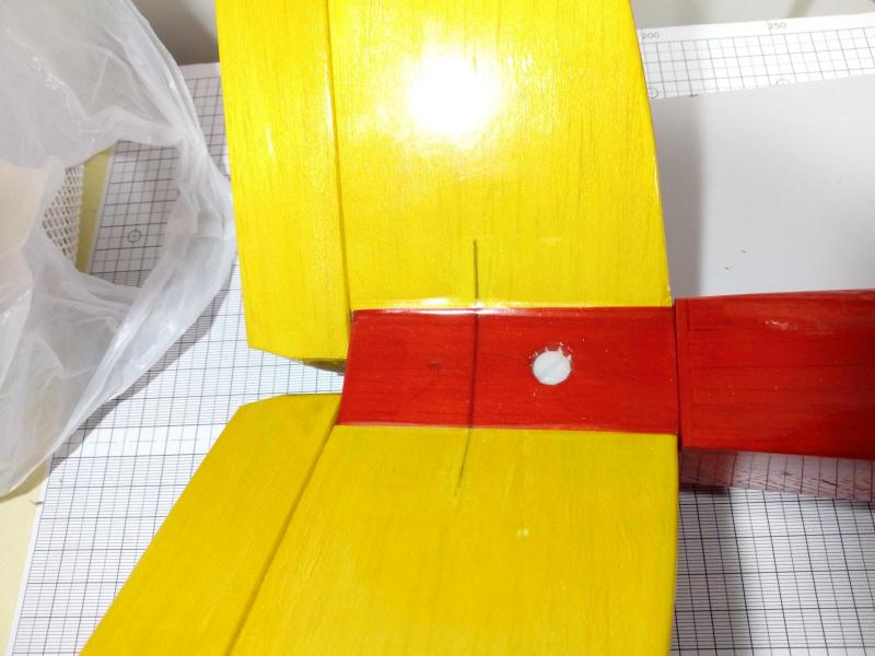

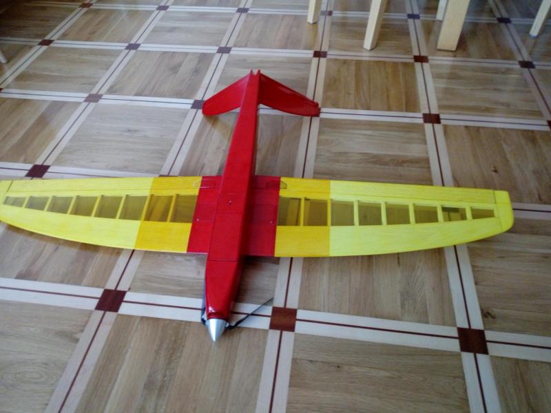

Krótka aktualizacja z przymiarką, kadłub potrzebuje jeszcze trochę szlifu, do zrobienia zostały lotki, końcówki skrzydła, stery, grzbiet pod kabina i kabina (z PET'a). Mały komentarz dot. skrzydła, w orginale Vamoose to jest wersja rozwojowa modelu Taboo (z tego samego czasipisma ale z roku 2012, zdjecia poglądowe tutaj: link), który ma bardziej skomplikowany, przestrzenny kadłub z wlotami powietrza po bokach i usterzenie T, oba modele mają te same skrzydła ale w Vamosse powinien mieć skrzydło skrócone o jedną sekcję żeby był bardziej zwrotny. Moje skrzydło przez pomyłkę ma skrzydło od Taboo, bo zaplanowałem zrobić oba modele ale rozrysowałem sobie od razu plan skrzydła wiekszego... ciął nie będę wiec na razie zostanie, sprawdzę jak lata, a potem dorobię kadłub do Taboo, krótsze skrzydło i je pozamieniam ;P

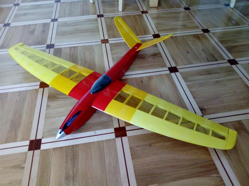

Witam ponownie z aktualizacją,

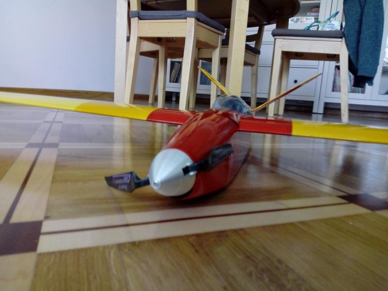

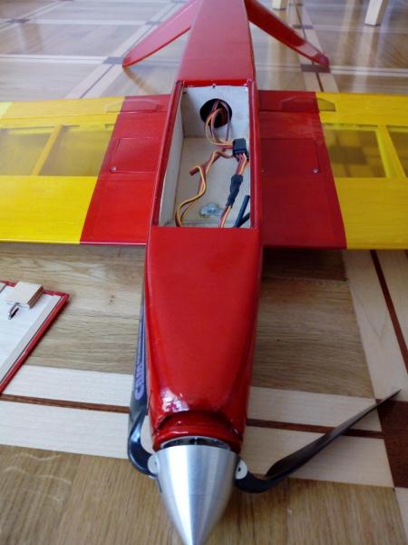

trochę to trwało ale model jest już ukończony i gotowy do lotu, Waga bez baterii wyszła 610 g, z baterią 3S 2200mAh wychodzi nieco ponizej 800g. Założyłem silnik emax GT2815 i wg producenta ma 1100g ciągu więc model powinien być całkiem do zabawy. Poniżej kilka fotek. Oblot pewnie dopiero na wiosnę, bo ostatnio zmarzłem na lotnisku i chwilowo mam dość ;) poza tym idzie zima i trzeba coś nowego wrzucić na deskę.

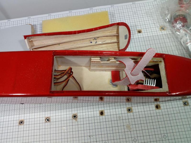

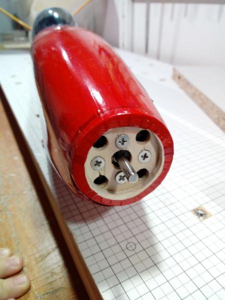

Czy mógłbym poprosić o zdjęcie bez kołpaka i śmigła. Chciałbym podejrzeć jak zamontowany jest silnik.
Pozdrawiam

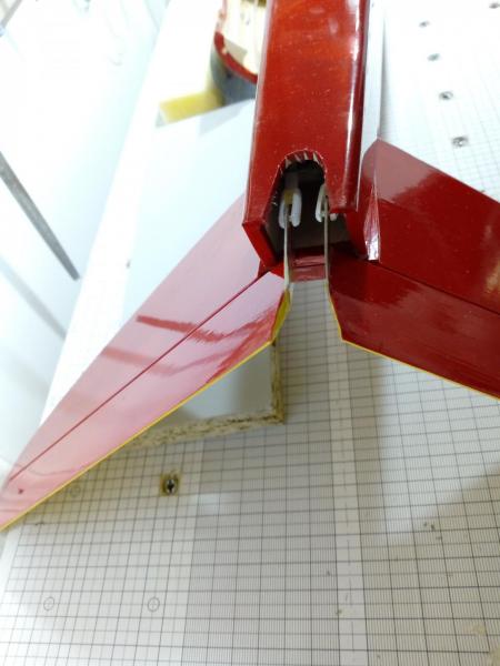

Witam,
cieszę się, że model się podoba, oby jeszcze dobrze latał 8)
poniżej przesyłam fotkę bez kołpaka, dodatkowo klka fotek innych detali.
Pozdrawiam,
