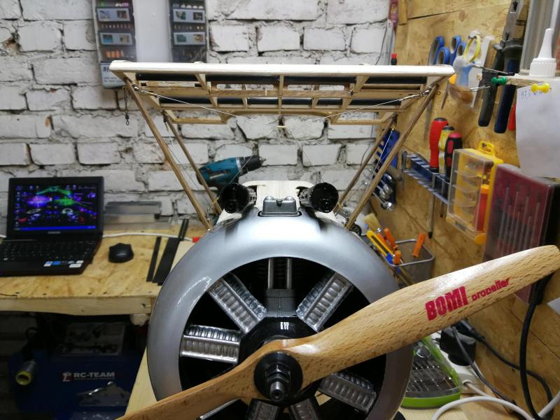

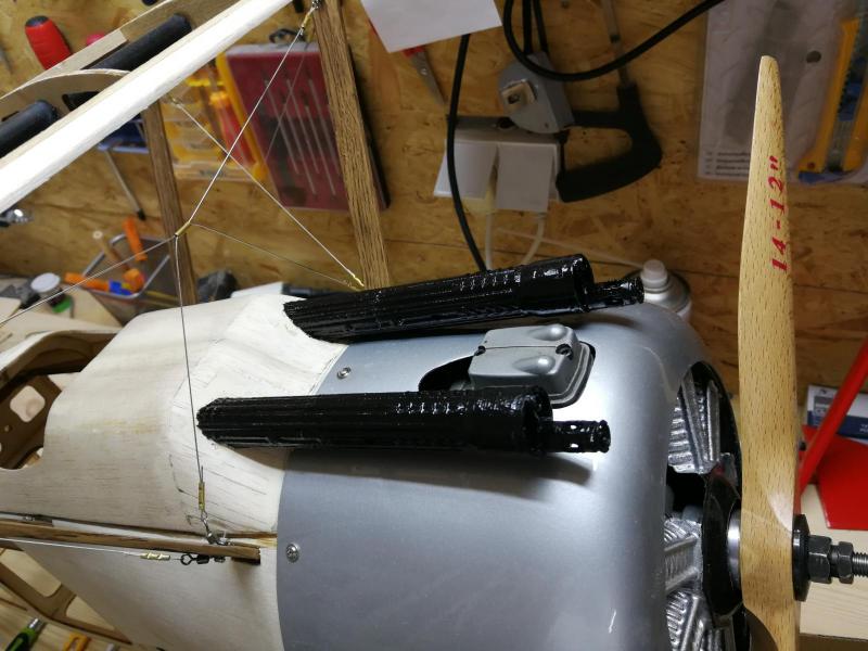

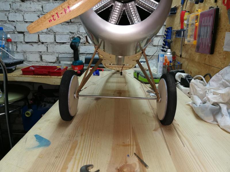

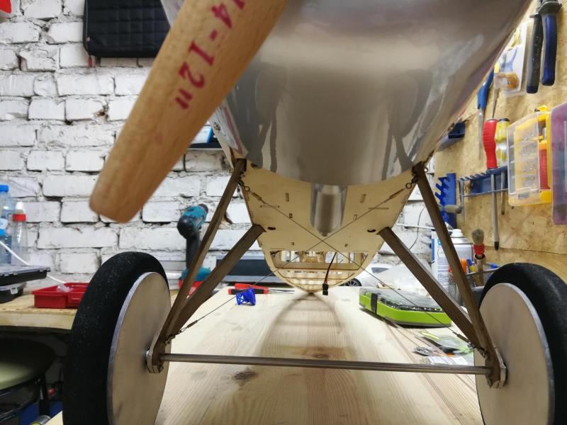

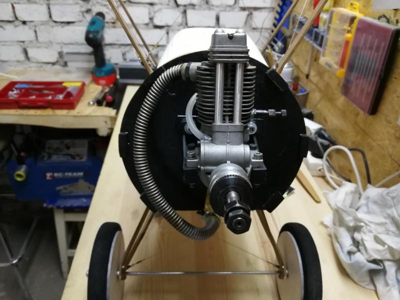

Ładnie i czysto. Super!

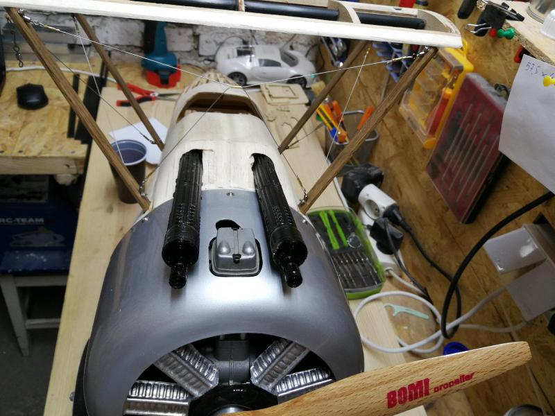

Jedno pytanie, patrzę i patrzę i chyba się nie mylę, śmigło jest 'lewe'?
Tzn czy ma się obracać jak wskazówki w zegarku?
Jeśli tak to z jakiego powodu i jak zmusiłeś silnik do tego kierunku obrotu?
Pozdrawiam,
Z
Pewnie śmigło jest odwrotnie założone... tak tylko do fotek... widać nadruk rozmiaru... czyli odwrotnie...
Wysłane z mojego ALE-L21 przy użyciu Tapatalka
Dzięki za ciepłe słowo co do budowy.
A tak na marginesie rozwieję wątpliwości co do śmigła. Jest to śmigło pchające, zamontowałem tylko do zdjęcia i dopasowania maski.
Planuję założyć  drewniane śmigło 15x6. Mam nadzieję, że będzie ok.
Pozdrawiam!!! :D :D :D :D :D :D :D :D :D :D B) B) B) B) B) B) B) B) :P :P :P :P :P :P :P :P

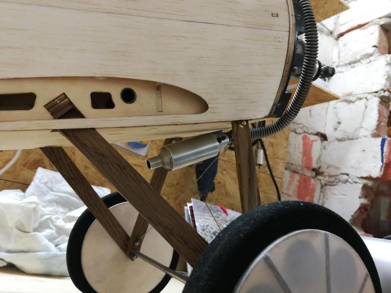

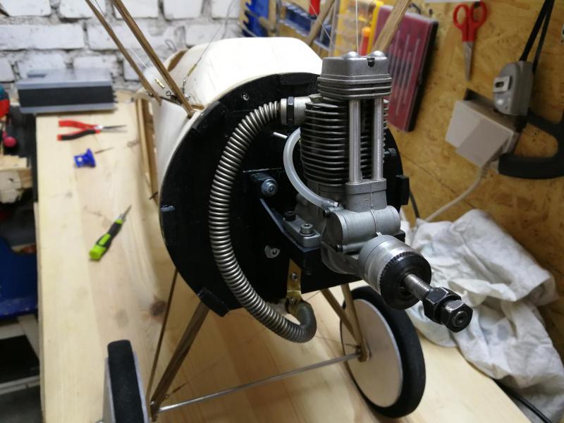

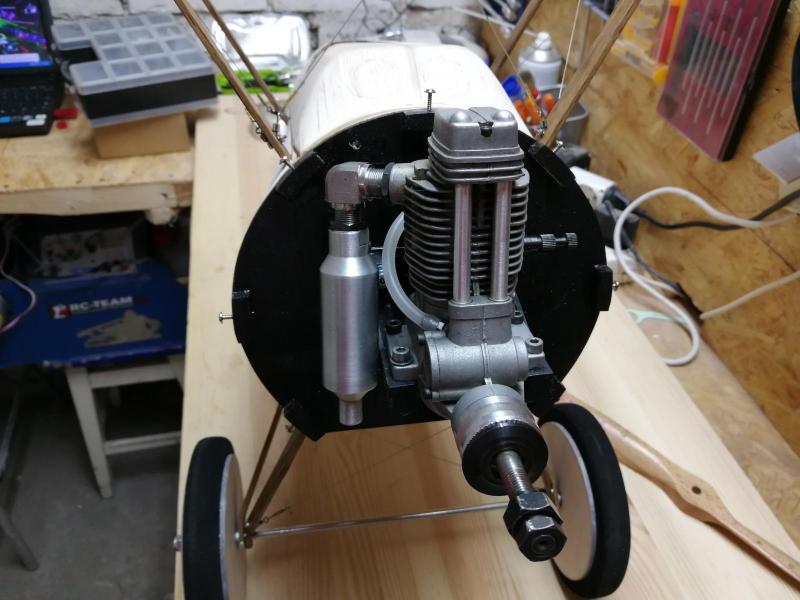

Witam w Nowym Roku.

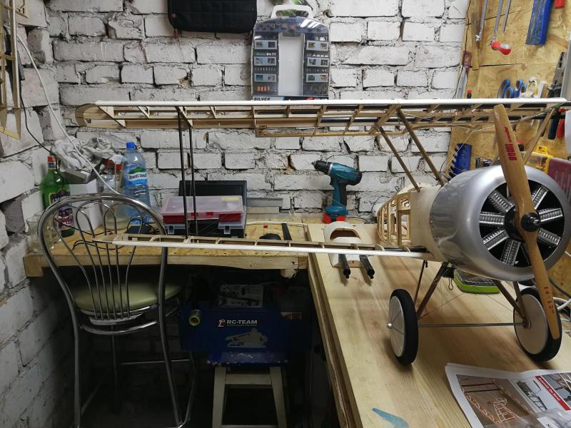

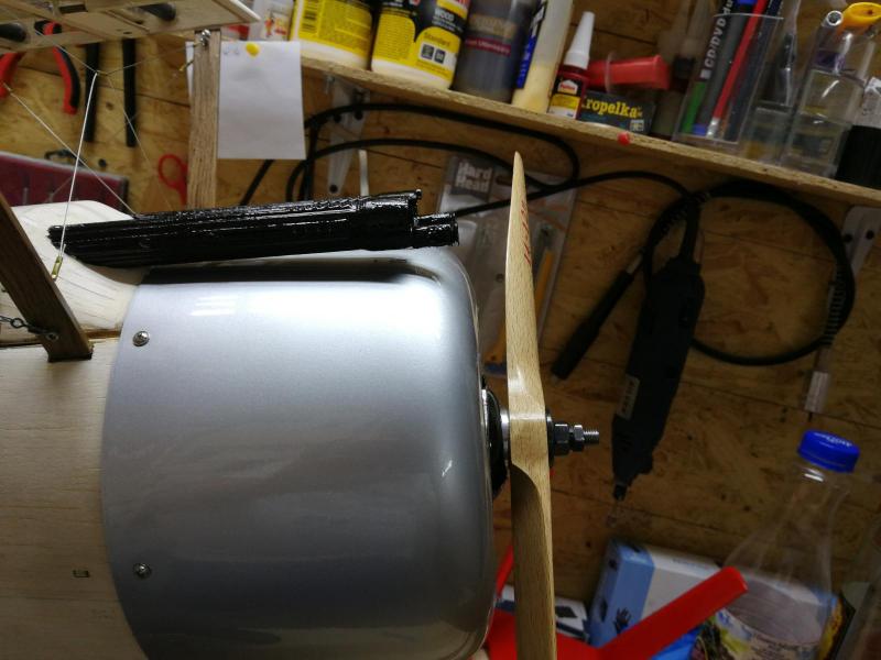

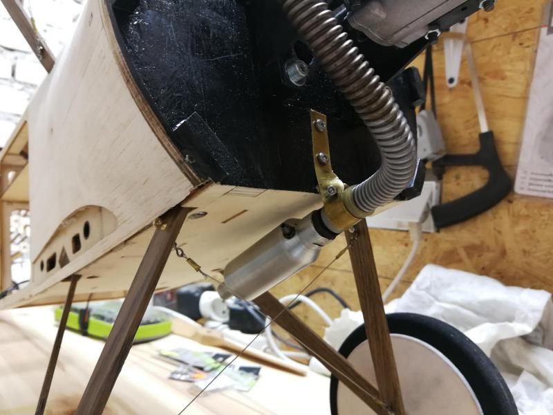

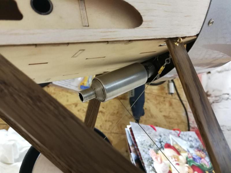

Dziś po kilku tygodniach przerwy zszedłem do modelarni. Patrząc na to co stało na stole doszedłem do wniosku, że muszę
zmienić koncepcję wydechu. Udało się. Teraz wygląda całkiem fajnie.
Poniżej foto jak było i jak jest teraz.
Pozdrawiam.

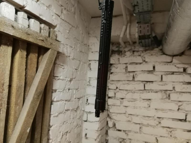

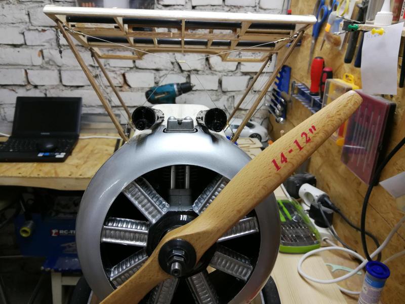

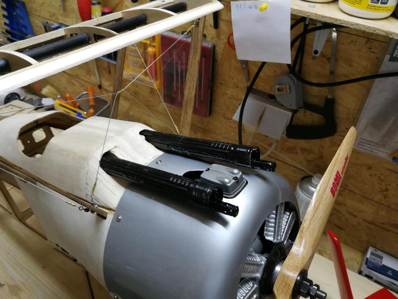

Dziś zabrałem się za karabiny.
Napotkałem małe problemy z wycinaniem symetrycznych otworów do obsady karabinów.
Na szczęście udało się. Co prawda trzeba zaklajstrować dziury wokół Wickersów. Jak to mówią ,, Przyjdzie kit i będzie git,,
Poniżej kilka fotek.
Pozdrawiam.

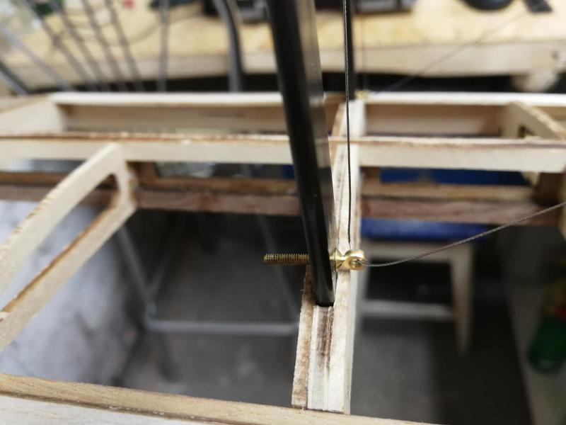

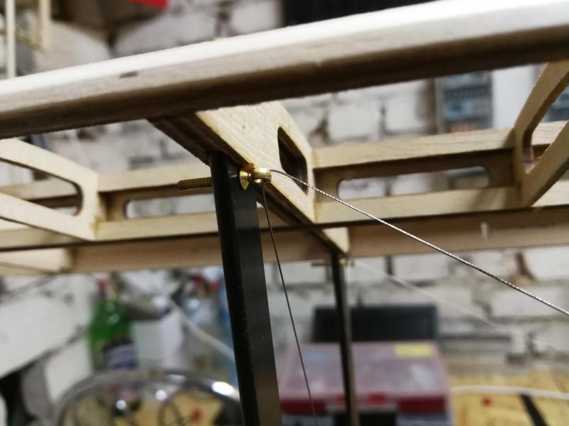

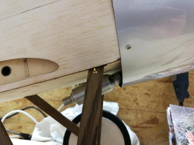

Jak zgniatasz linki to krótszy koniec jeszcze raz do tulejki dopiero zagniataj, tak wyrwie na bank.

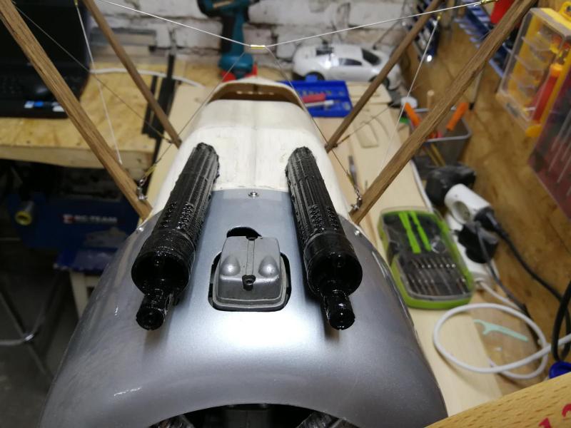

Super robota, może pistolety zrób matem. :)
Przyszedł kit i jest git. Dziś miałem pół godziny wolnego czasu więc odwiedziłem modelarnię. Chamskie otwory montażowe zostały zaklejone i teraz jakoś to wygląda. Co do koloru karabinów osobiście wolę połysk.
Pozdrawiam.

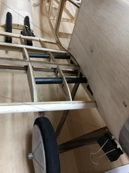

Witam.

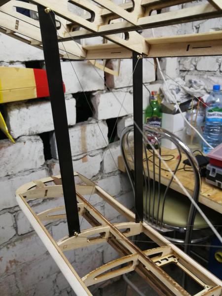

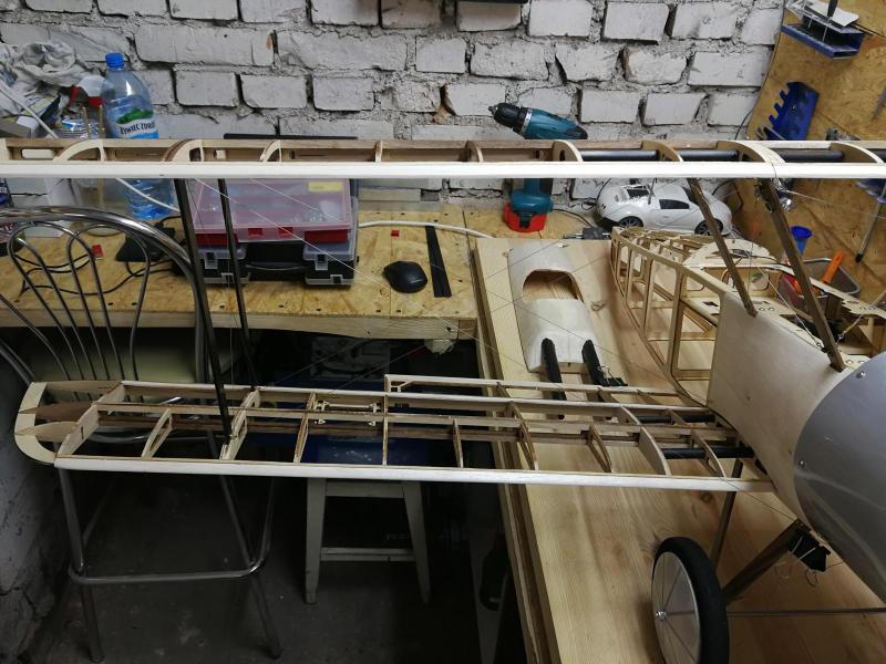

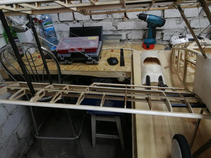

Dziś żona pozwoliła na to abym odwiedził modelarnię. Zacząłem przymierzać się do olinowania skrzydeł. Nawet fajnie to wygląda.
Pozdrawiam.

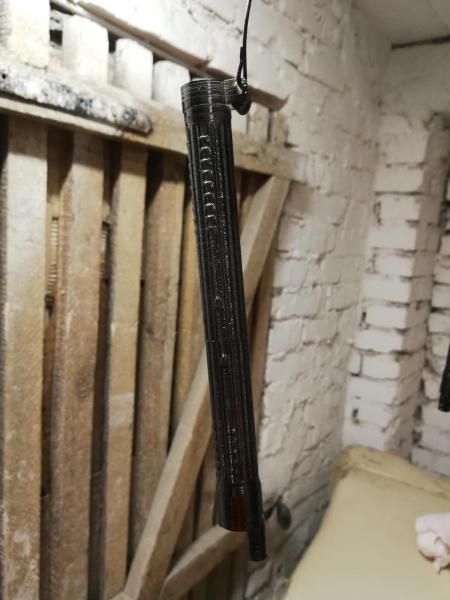

Z racji tego, że jutro są walentynki żona pozwoliła mi odwiedzić modelarnię. Byłem tam 3 godziny i udało mi się zbudować zbiornik paliwa i celownik do vickersów. Pojemność zbiornika według moich obliczeń wynosi 275 ml. Zrobiłem też próbę szczelności. Wszystko ok. Poniżej kilka fotek.
Pozdrawiam.
