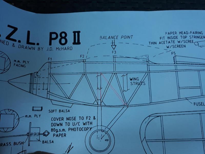

Michal4x4 Opublikowano 25 Lipca 2018 Autor Opublikowano 25 Lipca 2018 Dzieki raz jeszcze wszystkim kolegom;) prawde mowiąc tez sie nad tą tendencją do przepadania zastanawiam; myśle ze mogło być tak ze ponieważ dotąd latalem w zasadzie "ważkami" (i nieuport i fokkerek lataja b powoli i ja to polubilem) moglo byc tak że zamiast trzymać albo dodać gazu w zakręcie trochę zwolniłem zeby model nie odjechał za daleko - stąd zjazd wysokości.wydaje mi się ze ten modelik raczej lubi prędkosc (to mysliwiec w koncu;)) zatem zwrocę na to uwagę i muszę na pewno pamiętać o dodaniu sw. wzniosu nie zmienię ale sprawdzę z ciekawosci z planami, plany byly pod gumówke wiec wznios wydal mi sie akceptowalny. mod wywazal sie na wysokosci dzwigara zatem zgodnie z planem ale poniewaz to wlasnie gumowka moze trzeba bedzie sprobowac baterię jeszcze lekko do przodu upchać. jednym slowem bedę knuł co do detali juz nad nimi pracuję czyli będzie upragniony ciąg dalszy;) dzieki i pozdr. m

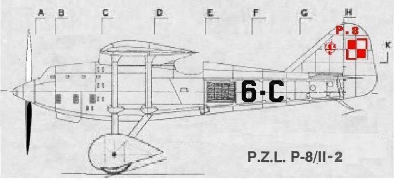

stema Opublikowano 25 Lipca 2018 Opublikowano 25 Lipca 2018 Pisałeś, że będzie szachownica. Pełne mitingowe malowanie było takie: No i szachownice na skrzydłach. (Całkiem kolorowo wygląda.)
Michal4x4 Opublikowano 25 Lipca 2018 Autor Opublikowano 25 Lipca 2018 Dzięki.Taki mam dokladnie plan zeby właśnie taką wersję osiągnąć z drukiem kalkomanii będę się musiał zapoznać ale może mi się uda. pzdr. m

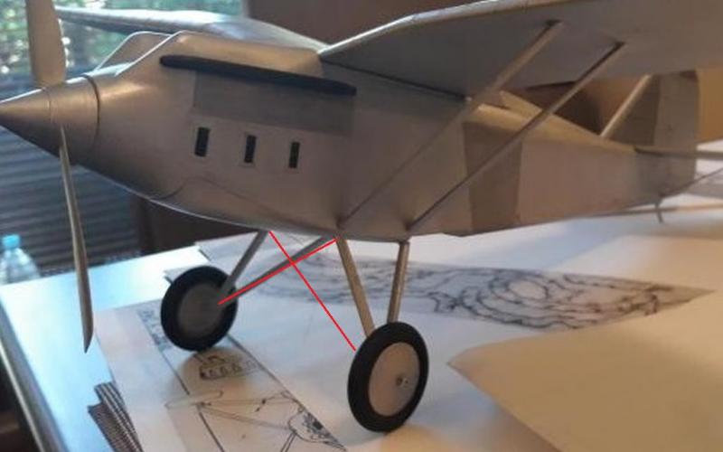

stema Opublikowano 26 Lipca 2018 Opublikowano 26 Lipca 2018 To podwozie to Ci się nie złoży/rozłoży? Pamiętaj, że Puławski wymyślił podwozie nożycowe.
Michal4x4 Opublikowano 26 Lipca 2018 Autor Opublikowano 26 Lipca 2018 dzieki za czujnosc:) odciągi zrobilem juz i widać je na zdjeciach tylko trzeba mocno powiększyć. tzn sa umocowane u gory goleni a z polącxeniem ich z dolem muszę czekac bo są z nylonu a "spodenki" kół bede montowac pewnie z uzyciem lutownicy i dlatego chcę odciagi polaczyc dopiero po przypięciu spodenek do goleni. a spodenki sie robią. pzdr.m

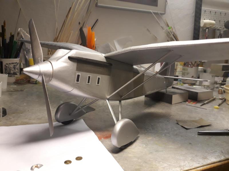

Michal4x4 Opublikowano 19 Sierpnia 2018 Autor Opublikowano 19 Sierpnia 2018 Dobry wieczor;) Po malym urlopie troche zadzialalem ale detali jeszcze troche zostalo. Idzie to wszystko wolno ale moze do wrzesnia uda sie go calkiem ukonczyc. Czy ktos z kolegow wie czy w necie jest jakies (proste w obsludze) zrodlo wzorow szachownic i loga pzl do sciagniecia w celu wydrukowania kalki? dzieki z gory;) pozdr. m

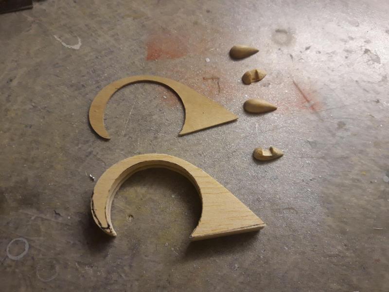

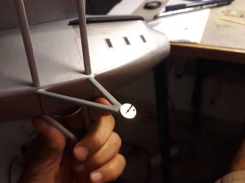

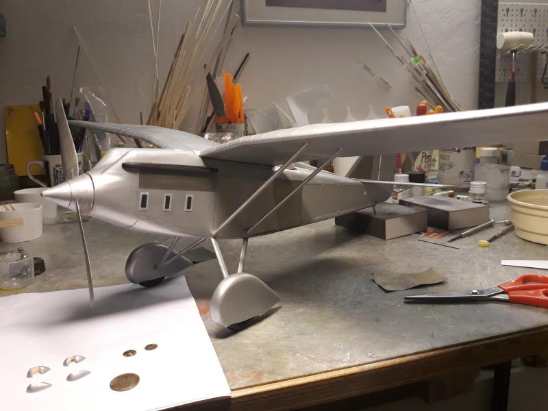

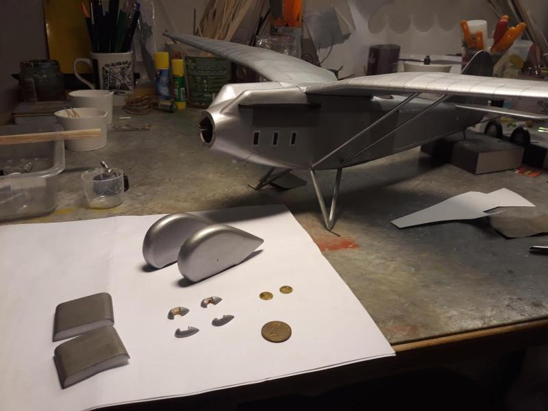

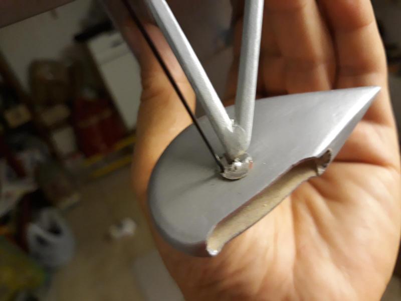

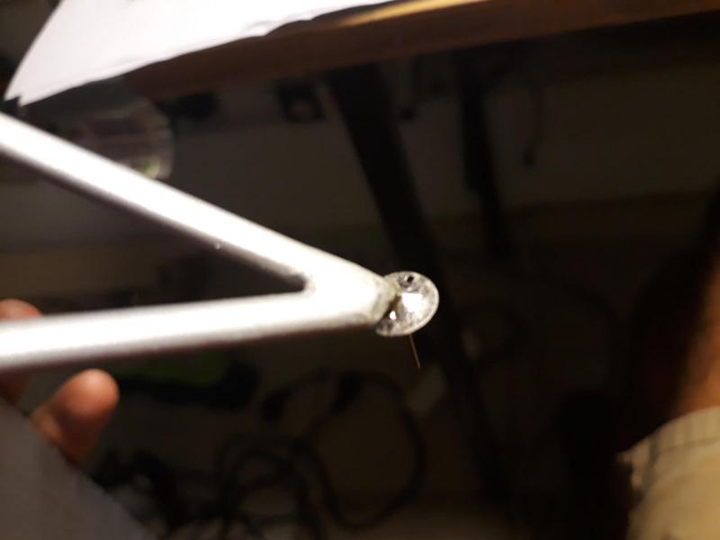

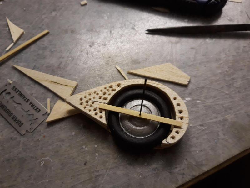

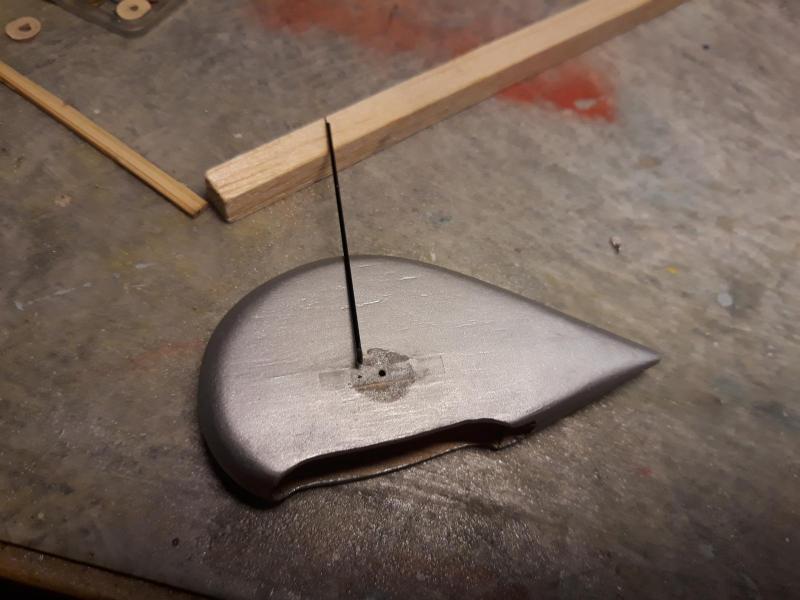

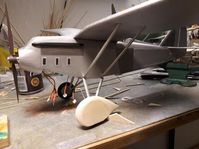

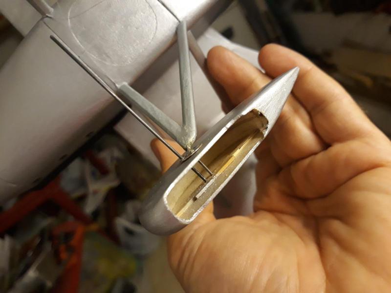

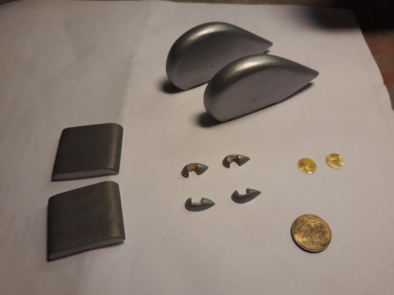

Michal4x4 Opublikowano 20 Sierpnia 2018 Autor Opublikowano 20 Sierpnia 2018 dobry wieczor, nie wiem czy to sie komus kiedys przyda ale moze? dzis w koncu zmagalem sie z mocowaniem owiewek kół. jak juz kiedys wspomnialem zrobilo sie z tego zagadnienie przez moja glupotę a konkretnie brak odpowiedniego przygotowania i przemyslenia tematu wtedy kiedy montowalem golenie podwozia. w efekcie zostalem z "gołą" osią podwozia do ktorej musialem przymocowac owiewki tak aby sie wokół niej nie kręciły (nie ma mowy o uzyciu/wykorzystaniu 2giej goleni). pomyslalem zatem o przylutowaniu do osi krążka z b.cienkiej blaszki mosiężnej i polączeniu go z owiewką za pomocą malego pręcika (bedzie wyglądal jak gwóźdź i pewnie zrobię go z węgla). na zdjęciu jest to dlugi pręt weglowy dla lepszej ilustracji. ponieważ po wstępnym "manualnym" sprawdzeniu wydaje się ze to dziala załączam niżej zdjęcia ktore pewnie wiecej mówią niż słowa. pzdr. m
jędrek Opublikowano 21 Sierpnia 2018 Opublikowano 21 Sierpnia 2018 dobry wieczor, nie wiem czy to sie komus kiedys przyda ale moze? dzis w koncu zmagalem sie z mocowaniem owiewek kół. jak juz kiedys wspomnialem zrobilo sie z tego zagadnienie przez moja glupotę a konkretnie brak odpowiedniego przygotowania i przemyslenia tematu wtedy kiedy montowalem golenie podwozia. w efekcie zostalem z "gołą" osią podwozia do ktorej musialem przymocowac owiewki tak aby sie wokół niej nie kręciły (nie ma mowy o uzyciu/wykorzystaniu 2giej goleni). pomyslalem zatem o przylutowaniu do osi krążka z b.cienkiej blaszki mosiężnej i polączeniu go z owiewką za pomocą malego pręcika (bedzie wyglądal jak gwóźdź i pewnie zrobię go z węgla). na zdjęciu jest to dlugi pręt weglowy dla lepszej ilustracji. ponieważ po wstępnym "manualnym" sprawdzeniu wydaje się ze to dziala załączam niżej zdjęcia ktore pewnie wiecej mówią niż słowa. pzdr. m Każda metoda dobra, jeśli skuteczna. W Citabrii zrobiłem trochę inaczej

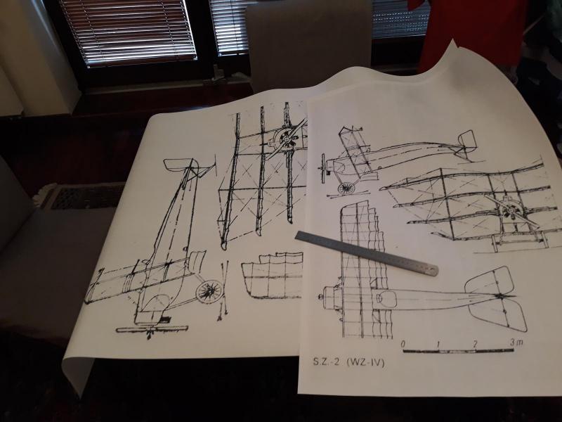

Michal4x4 Opublikowano 21 Sierpnia 2018 Autor Opublikowano 21 Sierpnia 2018 Dzieki! takie malutkie detale bardzo mnie interesują. a ponieważ wielu jeszcze nie próbowałem a b. bym chciał dzis, po wielu tygodniach myślenia co by tu (w 100ną rocznicę wiadomo czego) wymodelowac polskiego, poszedlem do mojego lokalnego punktu ksero i przynioslem cos takiego pzdr. m
ssuchy Opublikowano 22 Sierpnia 2018 Opublikowano 22 Sierpnia 2018 Łoooj, tyle takich płaskich, olinkowanych powierzchni nośnych - zrobić to wszystko centrycznie i nie zwichrować żeby model latał, a nie szalał, to dopiero sztuka. Rozumiem, że będzie to maluch dla tego działu? Bo to dodatkowa trudność wykonać: "ładnie i lekko" i dobrać do tego stosowne wyposażenie! Spore wyzwanie!! Wielu tutaj poległo na znacznie prostszych modelach. Jaką rozpiętość przewidujesz?
Michal4x4 Opublikowano 22 Sierpnia 2018 Autor Opublikowano 22 Sierpnia 2018 wybralem tak zeby mnie przeczolgalo! ale mozna sie mam nadzieje sporo nauczyc np. kolek szprychowych jeszcze nie robilem, skrzydelek metoda deva rees'a tez nie ale mnie b.korci;) wlasnie nad rozmiarem mysle jeszcze i on zdeterminuje metode budowy skrzydel ale maluch musi być bo ja duzych nie buduję. na razie obmyslam jeszcze sporo tematow no i muszę skończyć pzl-kę! ale zaraz potem bedę zaczynał wuzeta, sprobuję, najwyzej bedzie piekna katastrofa. pzdr. m

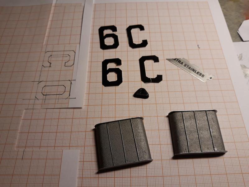

Michal4x4 Opublikowano 22 Sierpnia 2018 Autor Opublikowano 22 Sierpnia 2018 no to juz prawie ostatni odcinek tego serialu;) ostatnie (prawie) detale gotowe. zastosowalem tez moją wycinarkę 5d i numery boczne gotowe! jutro, dzieki koledze Emhyrionowi (jeszcze raz stoktrotne dzieki!!!) mam nadzieję na wydruk szachownic. nie wiem jeszcze gdzie sie uda je wydrukowac bo miescie moim wszystkie punkty jakie obszedlem odmowily druku w obawie przed uszkodzeniem sprzętu, ale coś będę knuł pzdr m
