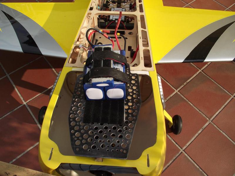

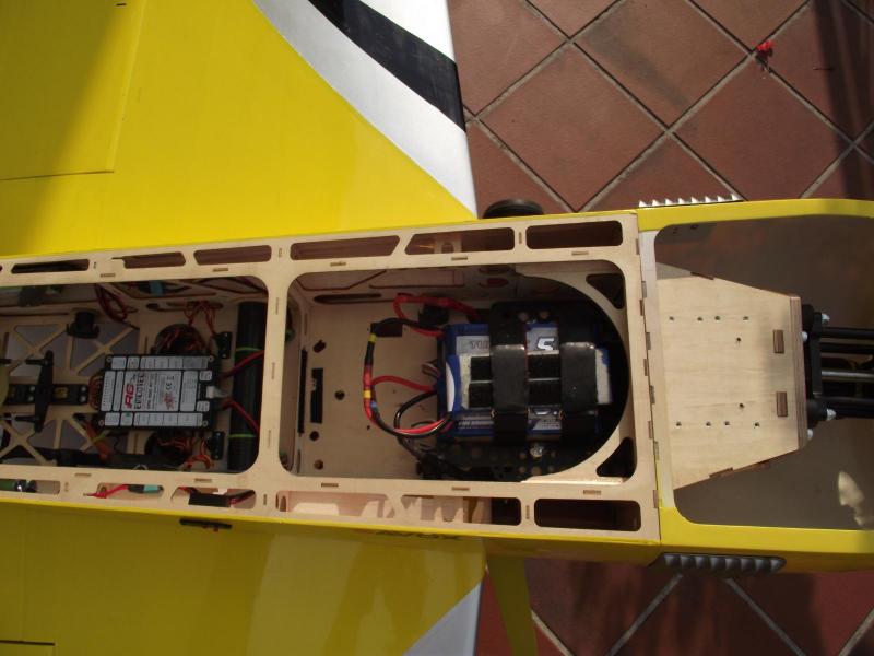

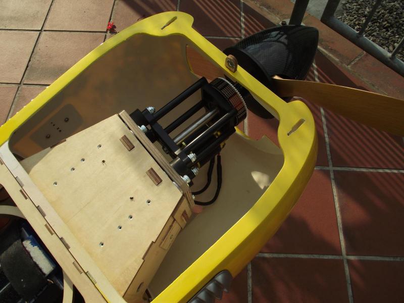

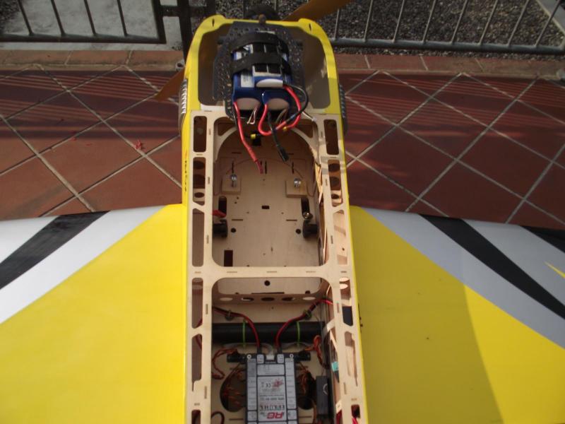

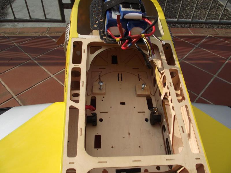

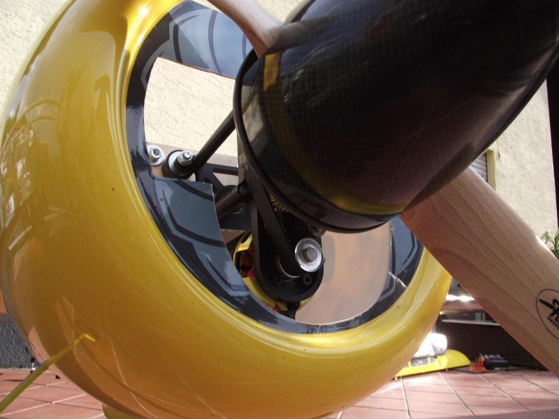

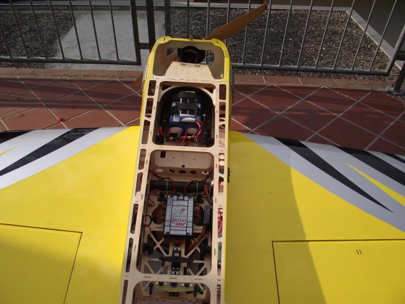

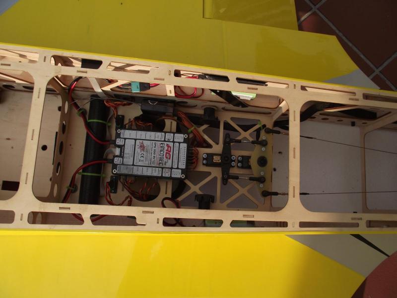

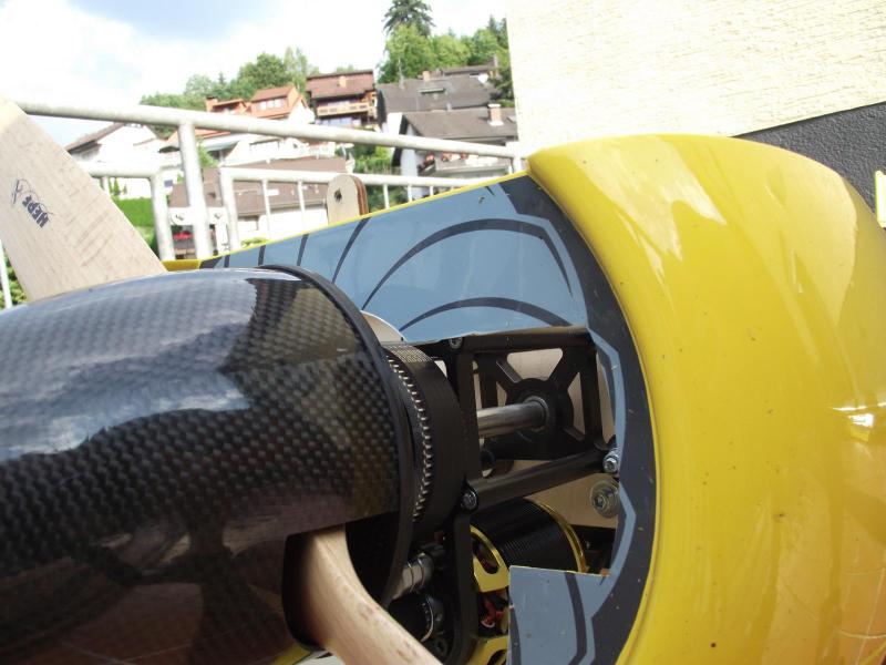

pablos Opublikowano 25 Lipca 2018 Opublikowano 25 Lipca 2018 Witam chciałbym przedstawić swój nowy model firmy Sebart Su 29 o rozpiętości 2.6m.Napędy elektryczne wkraczają coraz bardziej do modeli akrobacyjnych tej wielkosci,i właśnie na napęd chciałbym zwrócić waszą uwagę bo sam model jest znany i niejednokrotnie opisany.Ponieważ od lat do swoich modeli stosuję tylko napędy elektryczne tak i w tym wypadku nie mogło być inaczej.Napęd jaki zastosowalem to TB100ZR-125 firmy Flitework http://www.flitework.at/tb100zr.html .Jest to napęd na przekładni z paskiem zębatym. Regler Jeti Master Spin 220 pakiet 14s 5000 mAh Turnigy.Silnik bierze 130-140 A .Waga do lotu 13 kg śmigło Fiala 28/10 czas lotu dobre 5min i zostaje jeszcze jakieś 20% w pakiecie.Po locie przy temperaturze zewnętrznej 30 stopni regiel według Jetiboxa miał 46 stopni ale silnik był dosć ciepły.Zrobiłem dopiero kilkanaście lotów, z napędu jestem bardzo zadowolony moim zdaniem jest to dobra alternatywa zarówno cenowo jak i wagowo w porównaniu do innych markowych silników elektrycznych do modeli tej wielkości.Ciąg szacuję na przynajmniej 20 kg model wisi na na trochę więcej niż połowa gazu.Muszę jeszcze wyprubować śmigło 28/14 I jeszcze porównanie wielkości su 29 1.5m,2m,2.2m i 2.6m
pawelmolin Opublikowano 26 Lipca 2018 Opublikowano 26 Lipca 2018 Czy na lotnisko zabierasz kilka pakietów czy tez ładujesz jeden pakiet na miejscu - ten, o którym piszesz,pobierając prąd z dodatkowego akumulatora samochodowego ? Wysłane z iPhone za pomocą Tapatalk

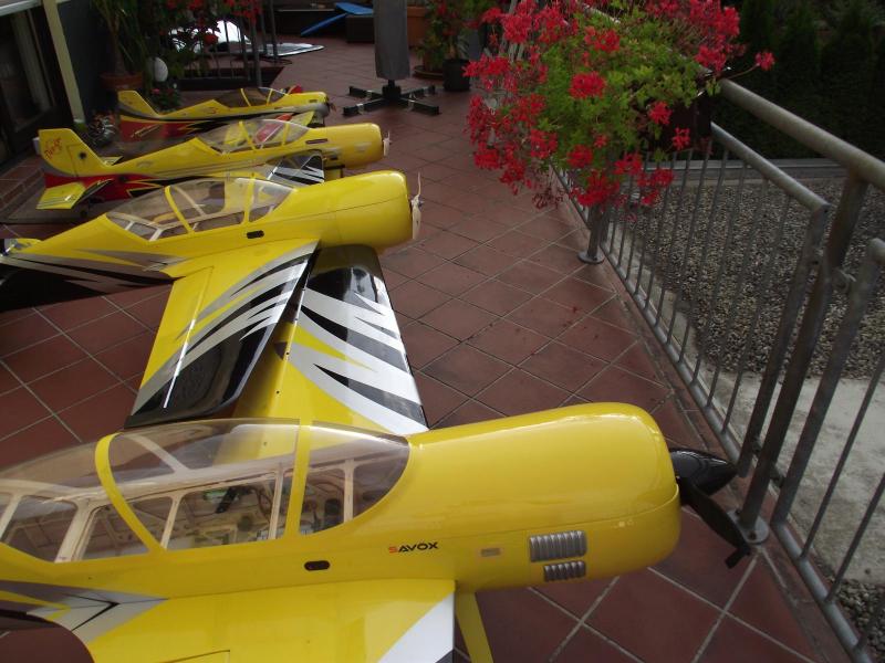

Viper Opublikowano 26 Lipca 2018 Opublikowano 26 Lipca 2018 Ładna kolekcja, same Sebarty Ale firma zacna, modele też fajne. Ciekawy napęd, dzięki za linka, ja w swoim Veloxie 2,2m rozpiętości mam inrunnera neu zintegrowanego z przekładnią, sporo lżejszy niż odpowiadające mu outrunnery, a poweru od groma, jedyna wada, to że głośniej pracuje, outrunnery są cichsze. A tak z ciekawości jaki silnik i regiel w tym 2,2m, bo rozumiem, że ten przedostatni to właśnie ten?

pablos Opublikowano 26 Lipca 2018 Autor Opublikowano 26 Lipca 2018 Witam, jeśli chodzi o ładowanie pakietów.Narazie ładuję ten pakiet jedną ładowarką w tym wypadku jest to ładowarka Hyperion EOS 720i SUPER DUO 3. Na jednym wyjściu nastawiam prąd ładowania 20A i ładuję 2 pakiety 6s jednocześnie czyli każdy ładuje się prądem około 10A .Na drugim wyjściu ładuję pakiet 2s prądem 10A ten pakiet ładuje się oczywiście szybciej niż dwa pozostałe. Proces ładowania trwa około 50 min mam kilka ładowarek więc mógłbym każdy pakiet ładować osobno wtedy czas ładowania mażna skrócić do jakichś 30 min.Ale narazie gdy ten pakiet się ładuje latam poprostu innymi modelami do których mam wystarczająco pakietów już naładowanych.Jeśli chodzi o żródło pradu do ładowania to wygłada to tak.W tej chwili mieszkam i latam w Niemczech należę do tego klubu, https://www.mfc-heidelberg.de/ jakby ktoś był w pobliżu to zapraszam.Mamy na dachu wiaty ogniwa słoneczne do tego kilka akumlatorów dużej pojemności do tego całą elektronikę przetwarzającą to na 220v i to nam daje wystarczająco prądu do naszych ładowarek w lecie, a w zimę trzeba się wspomagać akumulatorem. Wojtek jak założę skok 14 to będę szybciej latal żeby się silnik lepiej chłodził latają tym napędem na takich śmigłach i nic się nie pali także spoko Marcin tak to ten przedostatni siedzi tam silnik AXI 5345/14 HD regiel to DYMOND Profi EVO 150 Opto HV ale regiel dopiero co zamontowałem jeszcze nie był latany, wcześniej był Jeti Master Spin 125 ale poszedl do innego modelu Na pewno jestem orędownikiem napędów elektrycznych ale nie wrogiem napędów spalinowych wyższość jednych napędów nad drugimi była już na tym forum wałkowana w tym co na końcu napisał Wojtek "kosztowo i eksploatacyjnie gorzej" napewno jest sporo prawdy ale silnik benzynowy miałem nawet go zamontowałem do modelu i dotarłem ale nigdy nie poleciał bo mi się go nie chciało ustawiać i regulować czekać aż się po iluśtam lotach dotrze i ułoży i w końcu osiągnie swoją pełną moc.W napędzie elektrycznym mam to od razu pozatym czystość i niezawodność napędów elektrycznych, którym nie zdarza sie "zgasnąć w powietrzu" nie jest dla mnie bez znaczenia .Wiem że być może trochę demonizuję napędy spalinowe ale mi poprostu nie leżą.Chcialbym jeszcze zwrócić uwagę na jedną rzecz a mianowicie że nic nie bierze się z dnia na dzień. Ilość posiadanych silników takich czy innych, regli, pakietow, ładowarek ,modeli,i wszelakiego osprzętu jest z reguły wynikiem wieloletniego procesu.Latanie elektryczne na pewno wychodzi drożej od spalinowego ale ma też swoje zalety ,ze swojej strony mogę powiedzieć że nie taki diabeł straszny.............
