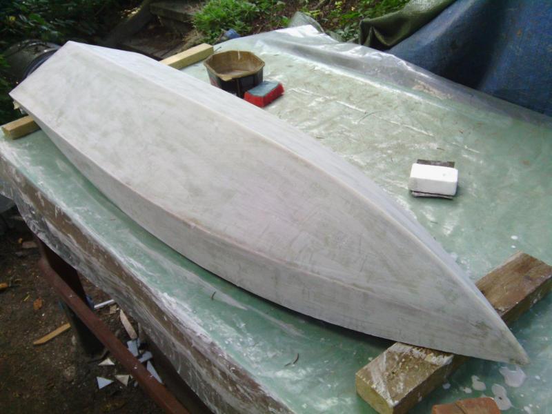

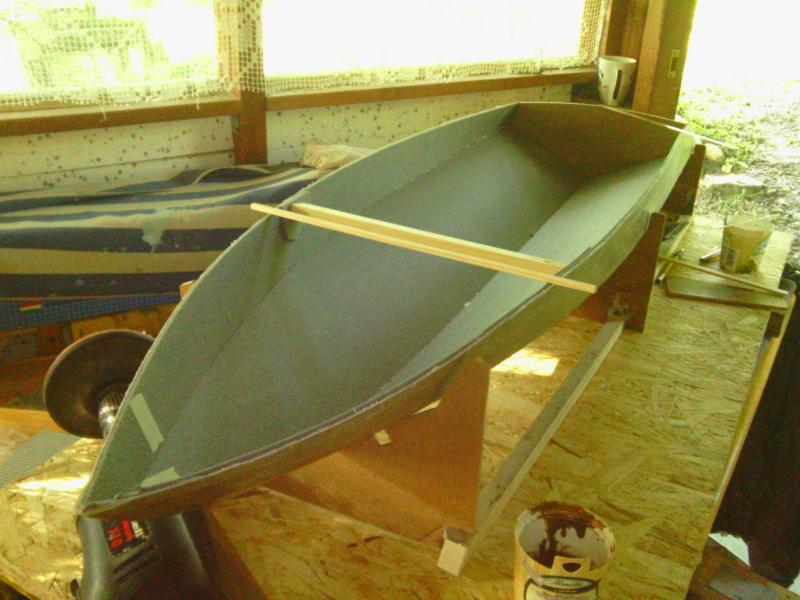

mjs Opublikowano 21 Sierpnia 2018 Opublikowano 21 Sierpnia 2018 Zdarzyło mi się zastosować podkład podłogowy Fix Prix 5 mm https://www.bricoman.pl/drzwi-okna-stolarka/panel-deski-parkiety-klej-listwy-akcesoria-do-podlog/izolacja-i-podklady/podklad-polistyrenowy-pod-podlogi-fix-prix-1200x500x3-mm-opak-4-8-m2 na kadłub PowerBoata 1,25 m. Wygodnie układa się, lekko ugina, zachowując jakby sztywność. Trzeba go dokładnie ujarzmić do jakiegoś szkieletu i delikatnie oblaminować. Później idzie już z górki... Po szpachlowaniu i szlifowaniu wyglądał zachęcająco: Oblaminowany epoksydem i tkaniną szklaną, szpachlówka epoksydowa.
