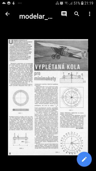

Po przeszukiwaniu netu znalazlem b.ciekawy artykuł P.Antonina Alferego (znanego pewnie kolegom), ktory pokazuje metode budowy małych i lekkich kółek szprychowych do tzw dwudziestek (modeli w skali 1/20).Artykul dostępny jest na stronie minimakety.cz. Moj model jest w skali 1/15 zatem kółka trzeba bedzie troche wzmocnić ale chciałbym tę metodę zastosować w moim modelu.

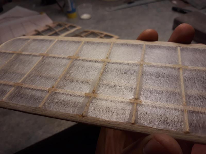

Dzien dobry,

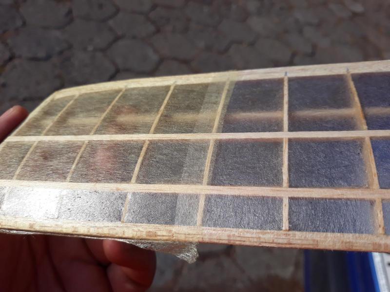

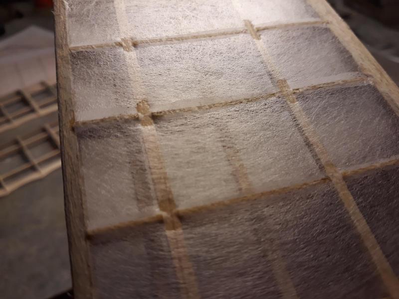

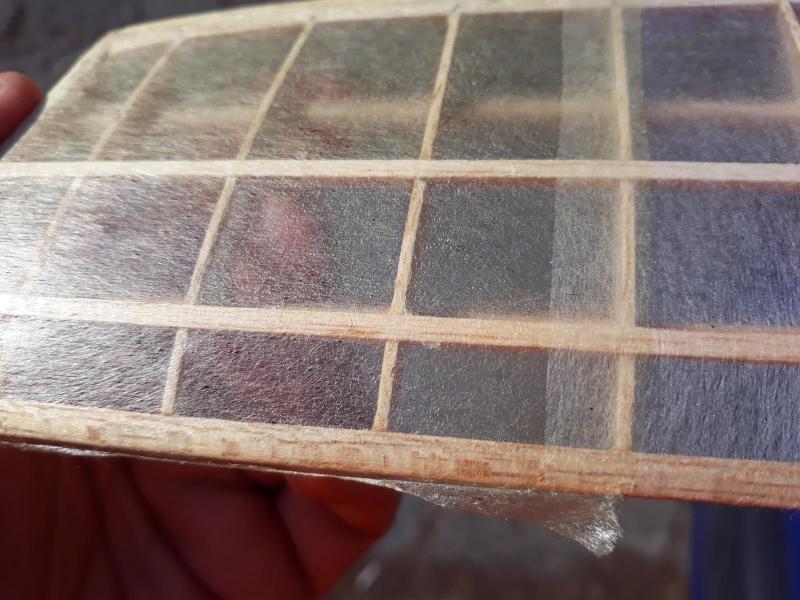

Dzis zrobilem próbę pokrycia wzornika dwoma rodzajami papieru koreanskiego, gramatury 8 i 9 gramów/m2 (na zdjeciach odpowiednio ten z lewej żółty i prawej biały). Mimo ze oklejalem "na szybko" i dosc brutalnie suszylem suszarką rezultat jest wg mnie b zadawalający. Papier przylega idealnie w czasie klejenia klejem do papieru (mimo ze zastosowalem najtanszy chinski klej w sztyfcie), nie zsuwa sie podczas namaczania, jest dość delikatny po zmoczeniu ale w rozsądnych granicach. Po cellonowaniu (dwukrotnym) w papierze 9gm/m 99% dziurek znika, w tym lzejszym trochę zostaje ale moim zdaniem tez jest b.dobrze jak na wage papieru. Będę oklejal tym bialym 9gramowym.
Zdjęcia mam nadzieję oddają dobrze rezulat.
Pzdr.
M

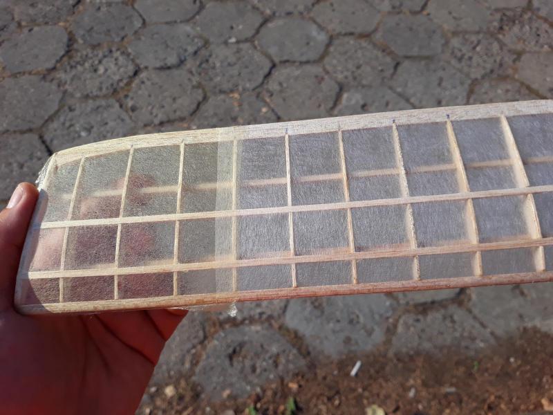

Ponieważ moje skrzydełka mają dosyć mocno wklęsły spód zrobilem jeszcze jedną próbę z nakładaniem plynnego wikolu na spodnią krawędź kazdegp zeberka. Rezultat jest wg mnie znakomity, papier wszędzie ladnie przykleił sie do zeberek (i nie tylko). Z oklejaniem spodu platow przy profilu wklęsło wypukłym mialem czesto sporo stresu a tutaj papierek idealnie lezy i napina sie doskonale. W ogóle mam wrażenie jakby byl sam w sobie odrobinę lepki i nadzwyczaj spręzysty troszke tak jak wilgotny papier ryżowy. Moze jest zrobiony z albo z dodatkiem ryżu? Spróbuję poczytac w necie.
Pzdr.
M

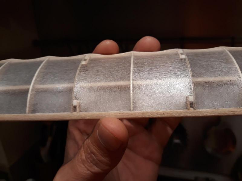

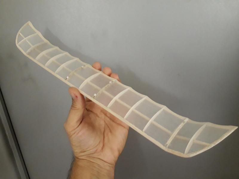

Dobry wieczor,

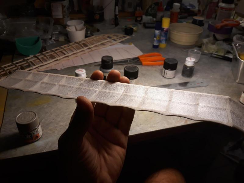

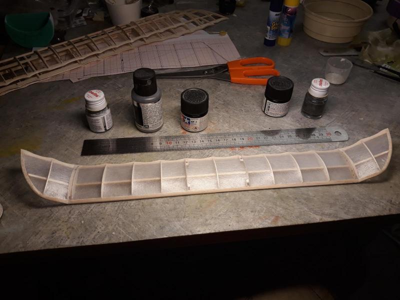

Dzis nalozylem papier na pierwsze, najmniejsze skrzydlo. Niestety nie przewidzialem ze te fale na krawędzi splywu mocno skomplikują sam proces pokrywania i mocno go wydlużą. Oblozenie papierem tego skrzydelka zajęlo mi dziś kilka bitych godzin więc ćwiczenie z cierpliwości bedzie:) na razie tylko napiąłem papier wodą ale rezultat jest jak dla mnie zadowalający. Jutro pójdzie cellon.

Dzien dobry,
Skrzydelko pocellonowane wyglada na razie ok.

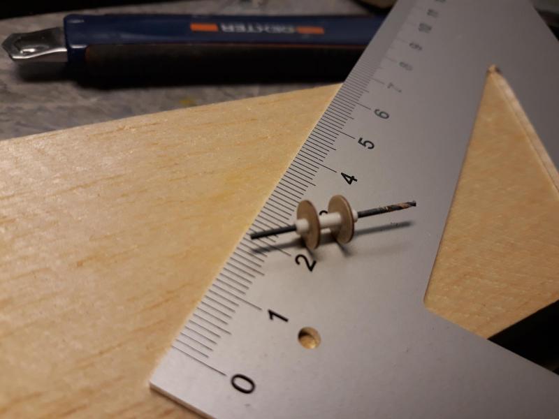

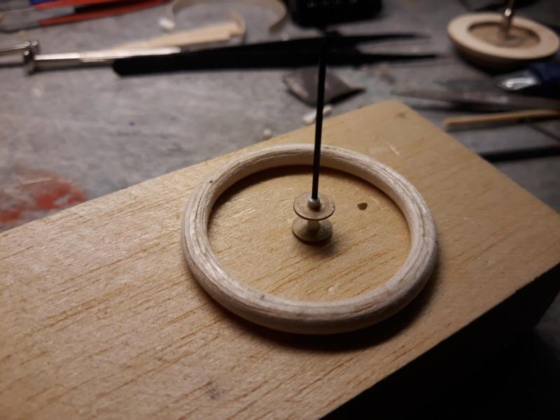

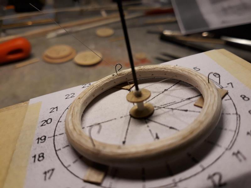

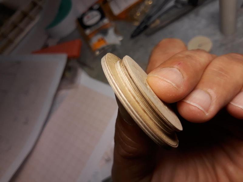

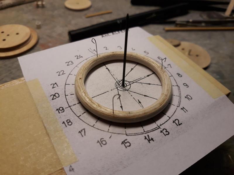

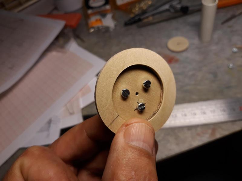

Dla odmiany wykonalem maly przyrządzik do sklejenia kółek. Mam nadzieje dowiedziec sie czy to zadziala i czy kółko bedxie wystarczająco mocne. Sporo myslalem nad tym jak je wzmocnic i postanowilem jako pierwszy wkleić pasek sklejki 0.4, ktora w zamysle ma byc wnetrzem "felgi" a potem bedę nakladal paski balsowe zgodnie z art.P.A.Alferego zeby z nich utworzyc "oponę". Dam znac jak to wyjdzie.
Pzdr.
M

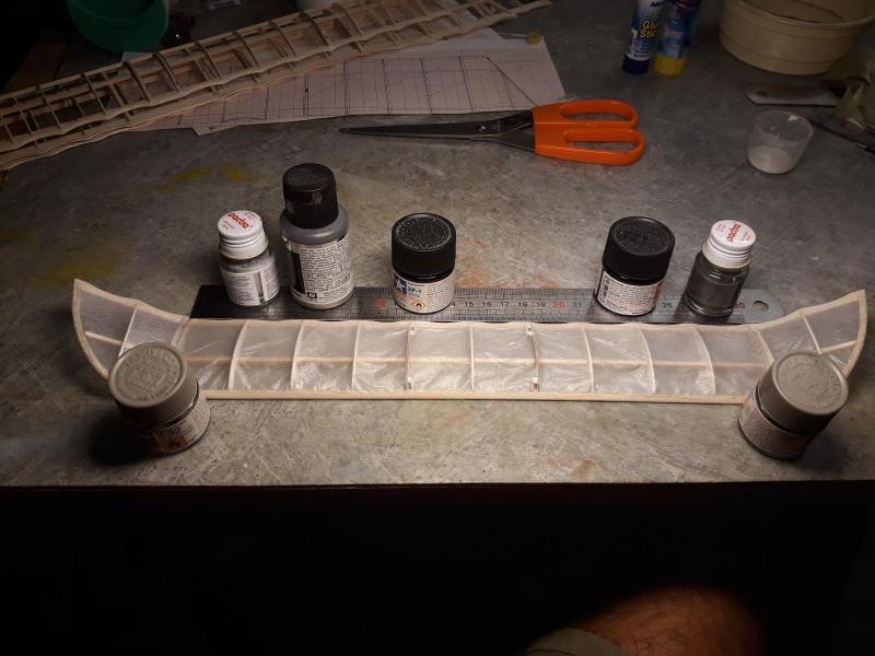

No fajnie to ci wychodzi, tylko czy skrzydełko się nie zwichrowało, nie zwichruje jeszcze?! Jak na mój gust, to jakoś krótko je "sezonowałeś" ("na sztywno" zamocowane do deski) po oklejeniu i lakierowaniu. Ono może się wydawać suche, a jeszcze "pracuje". No i te słoiczki, jako obciążenie przy wysychaniu, to tak jakby trochę mikrawe wagowo były, a może to tylko moje wrażenie. Chyba lepiej byłoby mocować skrzydełka do deski montażowej na czas schnięcia przy pomocy "uszu" ze sklejki i wkręcików (nie szpilek) i na wszelki wypadek cierpliwie odczekać trochę dłużej. Jak wiadomo, wystarczą mikroskopijne zwichrowania i ładny co prawda będzie, ale komplikolot-nielot, a tego raczej byśmy nie chcieli ;)  Ciekaw jestem tych kółeczek szprychowych, jak wyjdą.
PS Ile waży pocellonowane skrzydełko?
Dzieki! Trzymam skrzydlo caly czas w objeciach i dodam ciezarki! Skrzydelko wazylem, bylo 3 gramowe.
Kóleczek tez jestem ciekaw, dzis zdazylem tylko powyginac paski balsy na buteleczce i jutro jade dalej. To bedzie eksperyment bo slabo po czesku rozumiem i nie wiem czy te paski naklada sie na mokro czy na sucho? Postanowilem je najpierw wygiąc i nakladac na sucho bo inaczej bym musial je suszyc w mikrofali a moj przyrzadzik jest laczony na srubki czego mikrofala chyba nie zniesie. O rezultatach "doniosę";)

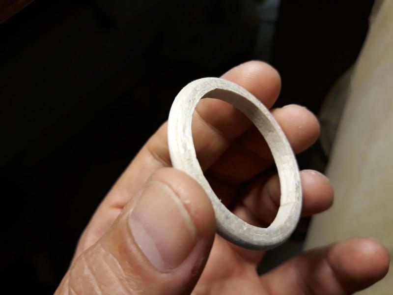

Dobry wieczor,

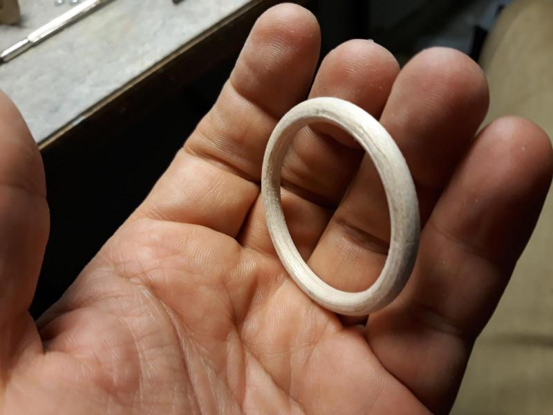

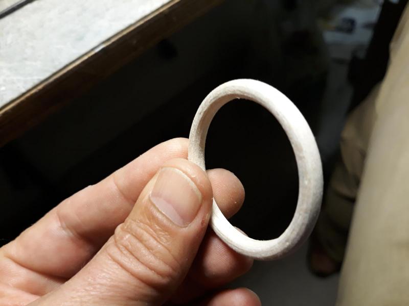

Pierwsza oponka gotowa. Bylo troche walki z ciasnym nalozeniem pierwszego zwlaszcza pierscienia balsy ale potem poszlo. Na "czuja" oponka wydaje sie dosyc mocna ale to sie okaze dopiero po zamontowaniu piasty.Jutro cd.
Pozdr.
M

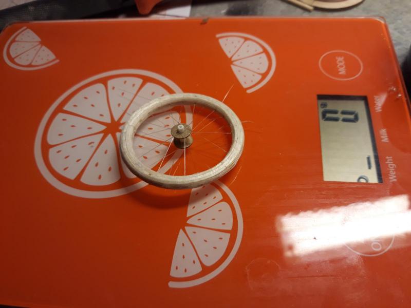

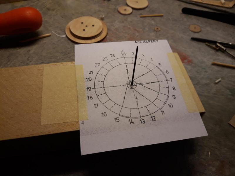

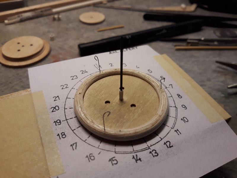

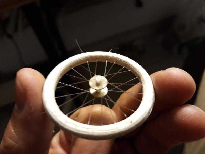

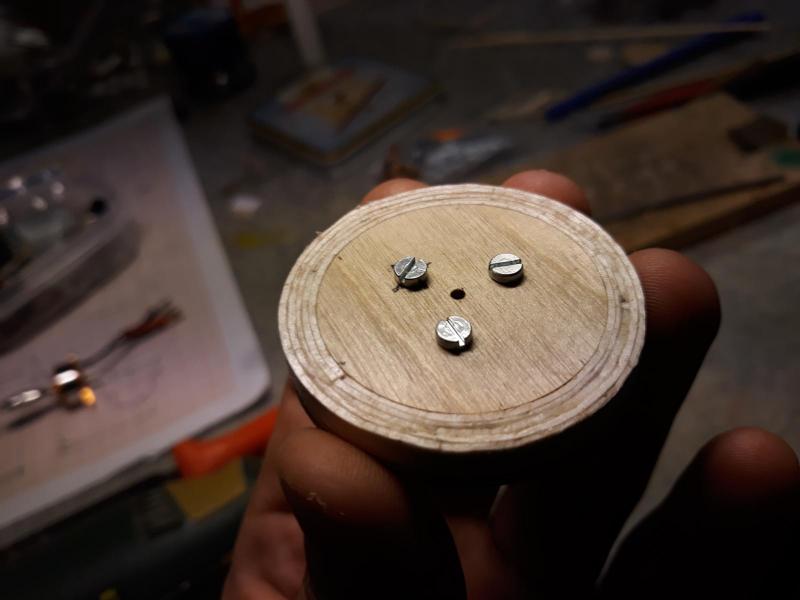

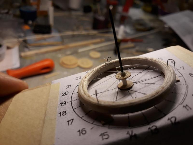

Dzieki!:) Dzis wyplatanie skonczone.Kółeczko wazy ponizej 1g, piasta jest b stabilna i koleczko wydaje sie mocne. Bedzie jeszcze lakier zatem wytrzymalosciowo na razie ok. Jest tylko kwestia czy wycinac zyletką odcinki oplotu ktore idą po zewn części opony, tak sugeruje autor i estetyka ale nie wiem czy w mojej skali nie nadweręży to wytrzymałości kółeczka. Mysle ze moze zeby w przyszlosci problem rozwiązać mozna wytrasować maly rowek wzdłuż obwodu kólka i tam schowa sie oplot. No ale o tym nie pomyslalem wczesniej.
Montaz kola okazal sie dosyc prosty, jedynie wykonanie otworow w oponie pod oplot zajęło mi b duzo czasu bo bałem się uzyc zwykłej szpilki i zrobilem mikroszpilki z tak cienkiego druciku ze trudno bylo utrzymac jaką taką symetrię.(autor artykułu uzywal chyba zwyklych szpilek moze jednak przesadnie uwazalem).
Trochę frustrujące bylo tez to ze autor (jak pisze) byl w stanie zmontowac jedno kółko w 1,5 godziny! No, niestety ja sie nawet do tego czasu nie zbliżyłem.
Ponizej kilka fotek przedstawiających fazy montazu.

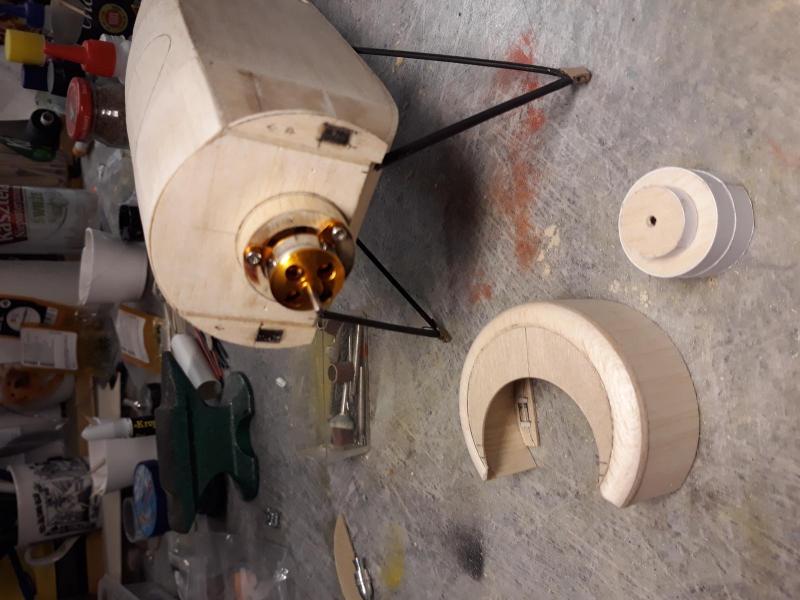

Dzien dobry!

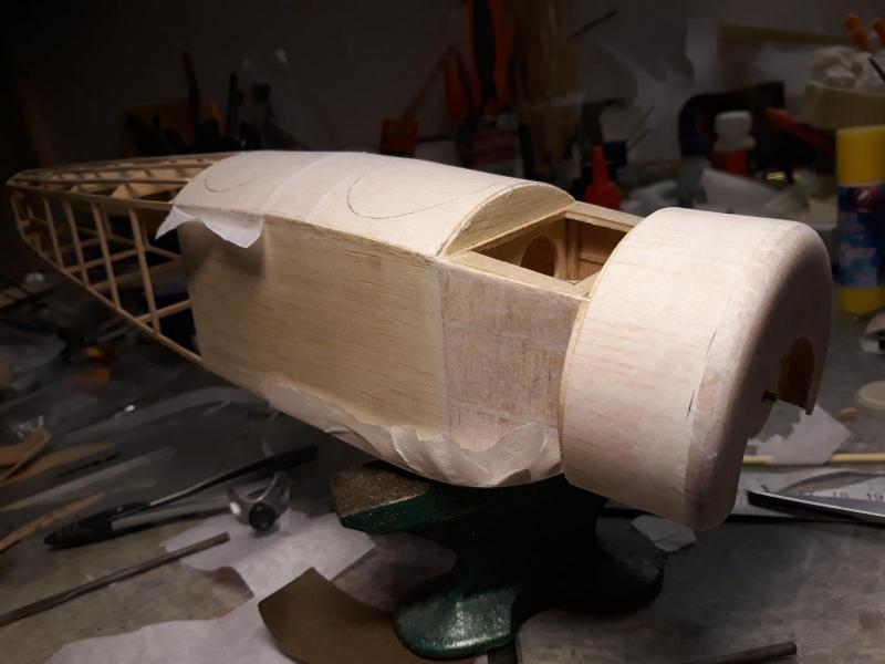

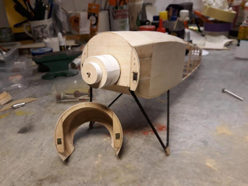

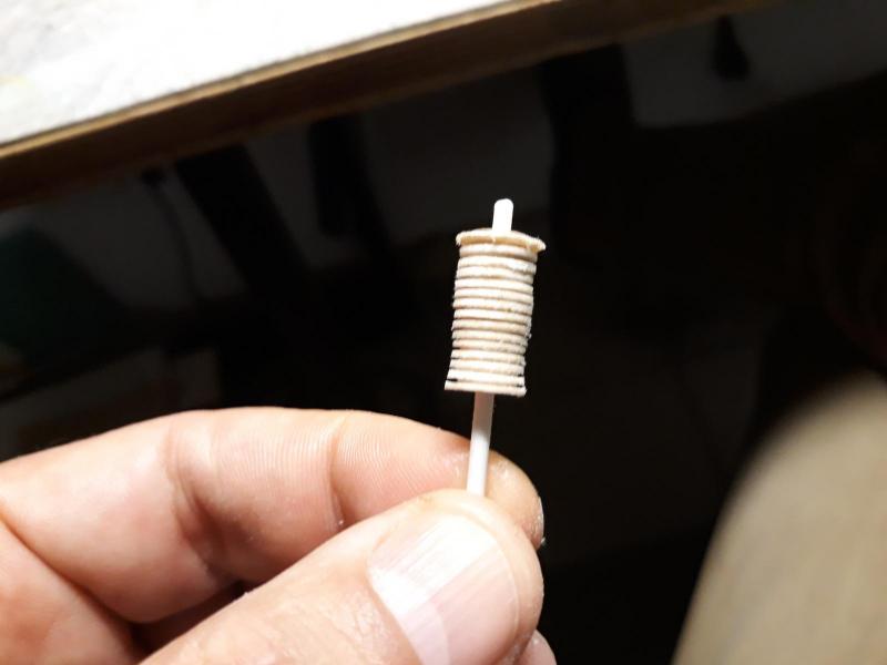

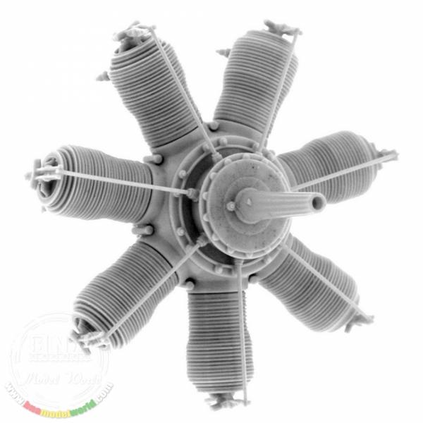

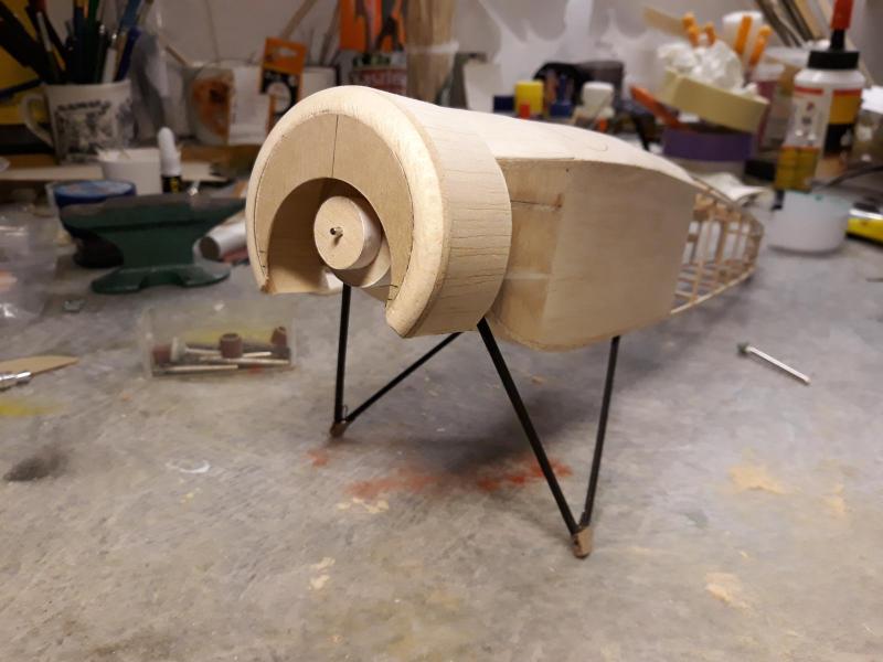

Maska silnika prawie gotowa. Sam silnik chyba za bardzo makietowy nie bedzie bo czas goni i jasnosci nie mam ktory silnik byl w którym wz. Zrobie chyba 7 cylindrowy i raczej uproszczony. Zresztą jakiegoś sprytnego patentu na wykonanie cylindrów (bez siedzenia godzinami) ciagle nie mam a druk 3d to nie moja półka;(
Pozdr.
M

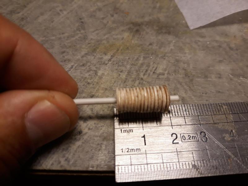

cylindry w papierowych modelach robiło się okręgami (Zależy od cylindra, może być owalny kwadratowy itp) jeden mniejszy jeden większy przekładając na zmianę, może tędy droga ? szybko i prosto się to robi.

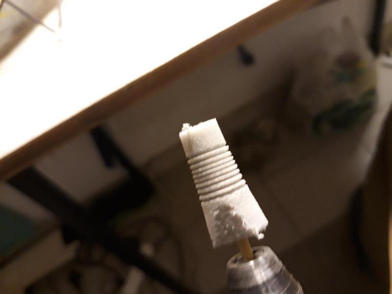

Tak,to tez mi chodzilo po glowie ale z wycieciem tych kolek tez masa roboty jest. Caly czas kombinuje jak by je na dremelku jednak zrobic, moze wynik (tj identycznosc cylindrow) nie bedzie super ale mozna je zrobic w jeden wieczór. Wlasnie z ciekawosci tylko dobralem sie do jakiejs plyty pianki ktora juz dawno kupilem w 'leroju'i sprobowalem. Rezultat musze powiedxiec niezly jak na naklad pracy rowny 5 minutom. Ale bedę dalej knuł;)
Pzdr.
M
Nie taka masa roboty, można wyciąć dwa szablony ze sklejki i w środek wsadzić np balse przyszlifowac i w chwilę roboty mamy ile się chce kółek, patent od Motylasty można wykożystać z drutem przechodzącym przez środek i blokady z kostek elektrycznych. Wszystkie wychodzą identycznie.
Dzieki chlopaki!:) moze tak spróbuję. Strasznie jednak, po raz kolejny, żałuję ze nie mam choćby malej maszynki do vacu. Chyba po tym modelu czas bedzie albo kupić albo zbudowac. Raz by sie porządnie zrobiło i szlus.
Pzdr.
M
Dobry wieczor,
Wczoraj, poddany presji środowiskowej, wykonalem probnik cylindra. Wyszlo,ze potrzebuje ponad 30 kolek na jeden. Troche probnych koleczek zmarnowalem bo nie polakierowalem wczoraj balsy. Teraz bede wiedzial:)
Na razie jednak, zeby zebrac sily do silnika rozpocząłem oklejanie kadluba.

Ps kolko szprychowane po przymiarce chyba okazalo sie zbyt male zatem jeszcze ciagle 2 do zrobienia. Ale technikę lekko mam nadzieję udoskonalę
