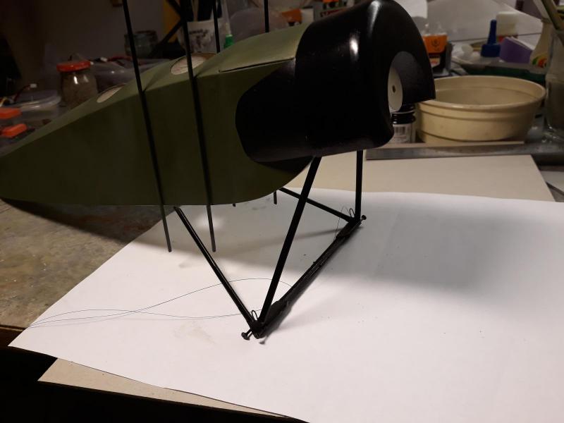

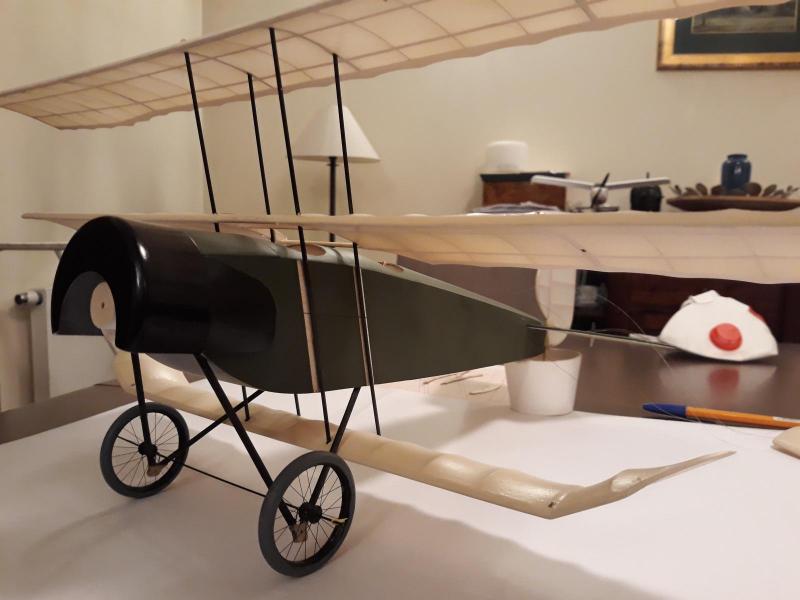

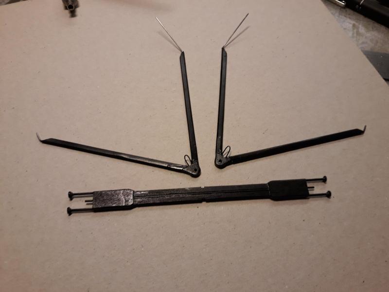

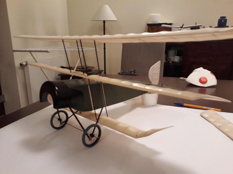

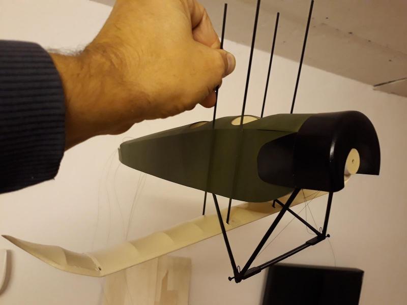

Juz myslalem ze skrzydla bedą sie pojawiać a tu sie okazało ze zanim wklejęvdolny płat trzeba wkleić podwozie. I tu chwilę zeszło. Ale już gotowe.

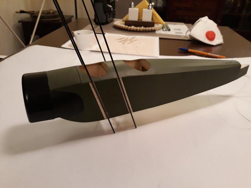

Zastrzaly w koncu jak widac na zdjeciach przykleilem do kadluba (są to rurki węglowe 2mm ), udało się je zamontowac w miare symetrycznie i z przymiarki skrzydelek jestem zadowolony. Powinno pojść ok bo te 4 wewn. zastrzaly są bardzo sztywne i wydaje się ze prawidlowo (circa) centrują płaty. O tym juz bardzo niedlugo...cdn

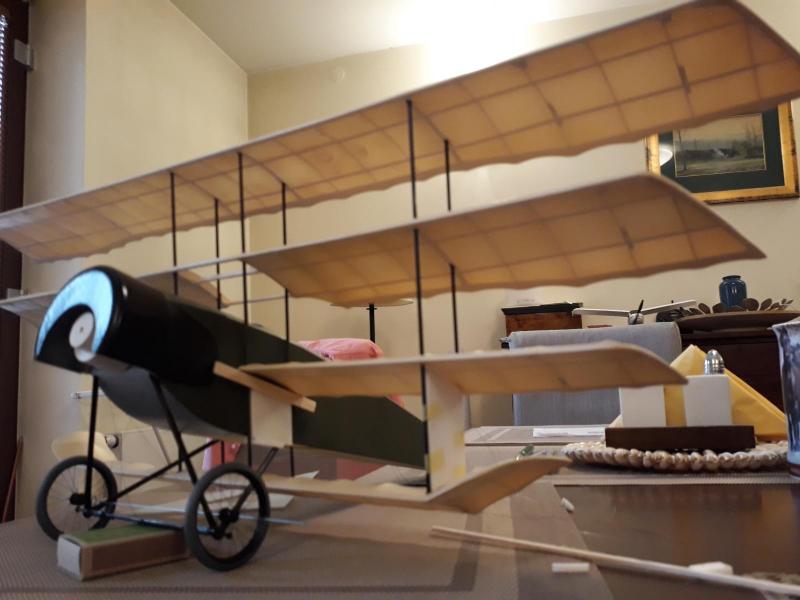

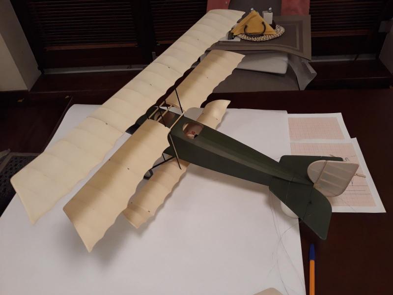

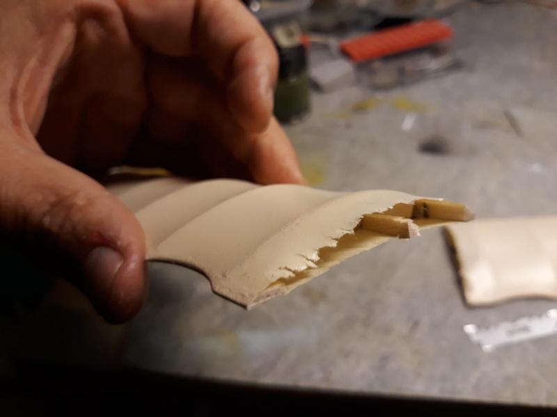

Jeszcze za chwilę. Dziś tylko jednopłat wyszedł ale juz sklejony. Było trochę walki z pasowaniem i obrażenia małe ale w końcu się udało. Na koniec trochę rzeżnickiej pracy nad 2gim skrzydelkiem i jutro mam nadzieję przynajmniej jedno piętro wzwyż;)

 Michał nie wiem co to za nici na podwoziu nie wiadomo czy wytrzymają lądowanie weź pod uwagę linkę jubilerską 0,3mm świenie się do tego celu nadaje

masz rację chyba ta zylka za cienka (0,15). A co to jest ta linka jubilerska o gdzie to mozna nabyc?

Aaa, dzięki, to stalowe jest! A jak wtedy na tym zamykasz pętelki, bo na żyłce to ja robię pętelki uzywając rureczki wyciągniętej na gorąco z wacików do uszu i CA, ale taka rurka chyba nie wytrzyma napięcia stalowej linki?

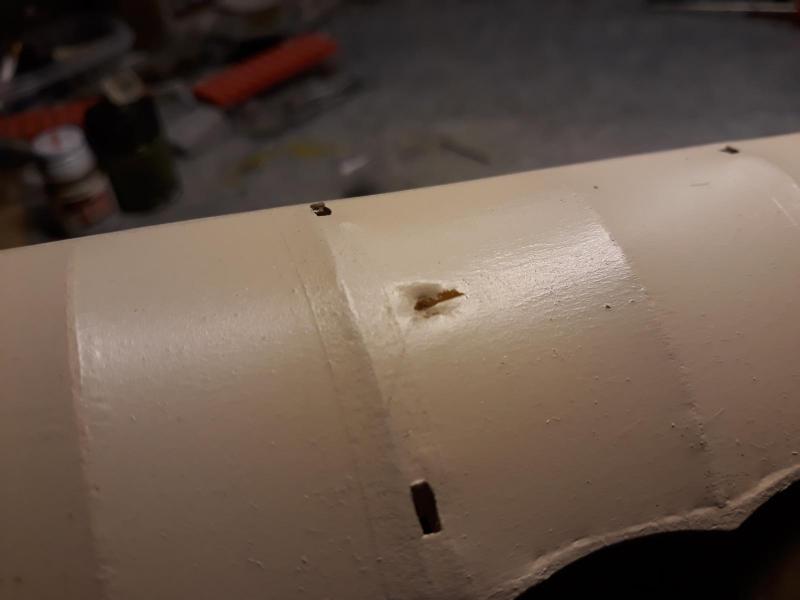

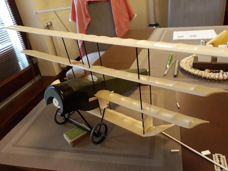

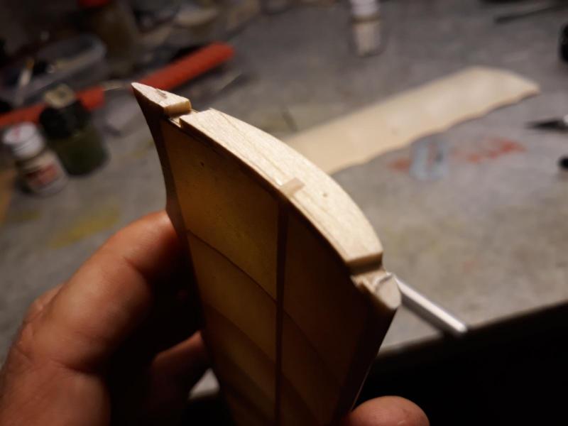

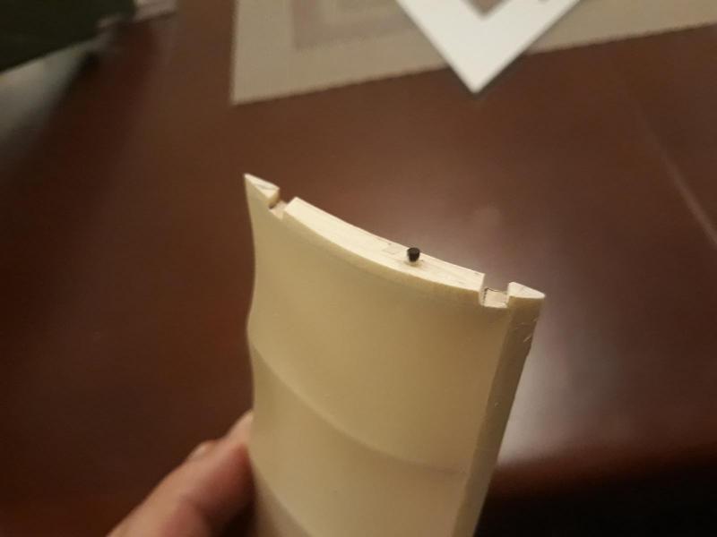

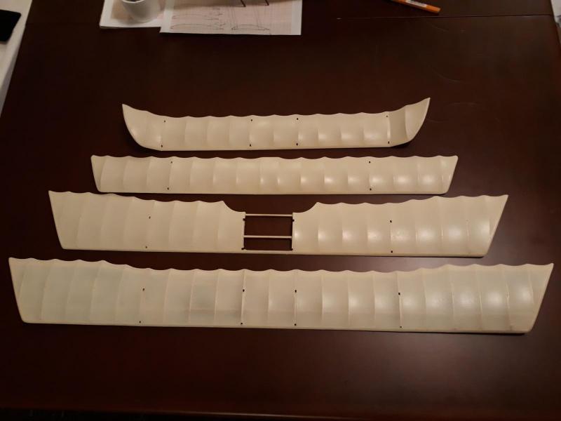

Po malym odwyku klejowym, dzis kontynuuję montaż. Idzie to b.wolno bo przemyśliwań mam dużo, bo pierwszy raz mam taką mase kątow do ustawienia. Zwlaszcza te 2gie od dolu skrzydelka trudno ustawic bo sa 2 osobne, w kazdą stronę się majtają i linki w kadlubie trzeba bylo zamontowac przed ich przyklejeniem. Postanowilem tez wkleic w kazde z nich po malym koleczku ustalającym (z balsy) ktory pomoze w montażu a w razie kraksy mam nadzieje nie narobi duzo szkody.
Zewnetrzne zastrzaly skrzydel na razie nie beda przyklejone, do momentu kiedy sprawdze dokladnie kat natarcia skrzydelek. No i tak powoli pnie sie do góry;)

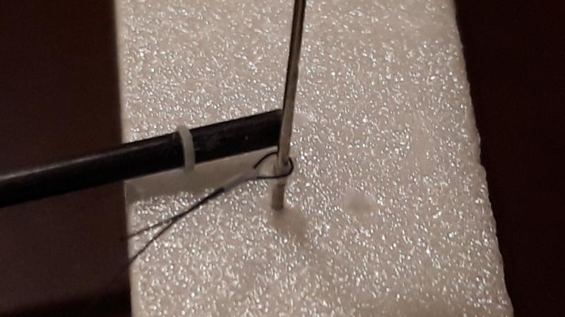

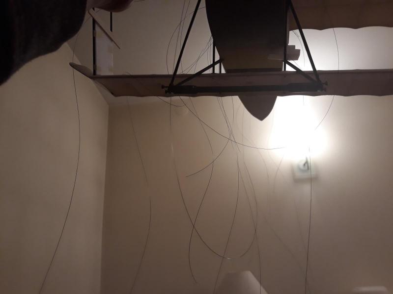

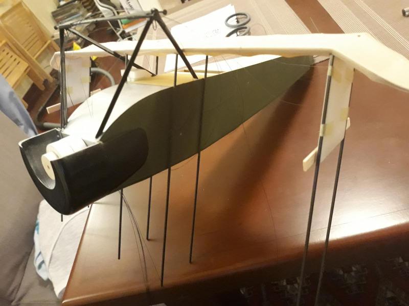

Dzis jeszcze tylko zdjecia"oplotu" modelu. Na weglowe zastrzały pójdą pierścienie z polistyrenu które stworzą wiązanie pętelek z żyłki. Pętelki z rurek polistyrenowych (patyczków do uszu). Tak planuję prawie wszystkie linki zamontować.
