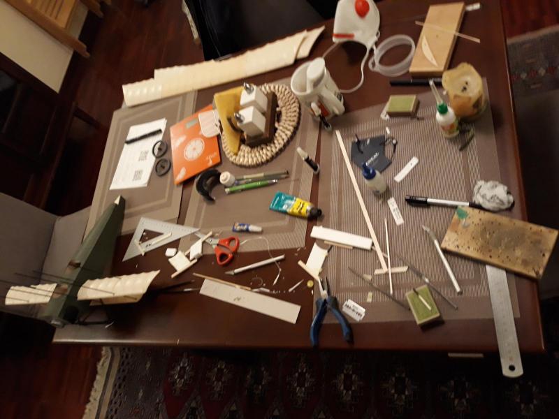

Michal4x4 Opublikowano 28 Października 2018 Autor Opublikowano 28 Października 2018 Dobry wieczór, Chciałem donieść uprzejmie że autor i model zyją ale walka z CA trwa i musiałem pół warsztaciku przenieść z piwnicy do pokoju i niestety pewne perturbacje to spowodowało, ale w końcu dostałem od malzonki zielone (ciemnozielone prawie czerwone) światło i kontynuuję walke z lineczkami. Postęp mały ale idzie, bedxie cd. Pozdr. M

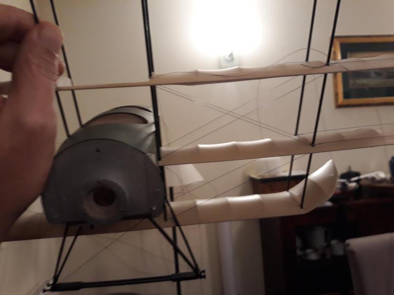

Michal4x4 Opublikowano 29 Października 2018 Autor Opublikowano 29 Października 2018 Dobry wieczor, Dzis szlo dobrze i na 3cie pietro sie "wspiąłem" ale w końcu przy wklejaniu ostatniego zastrzału cos mi odskoczyło i mam 3 mm błąd przy zaklinowaniu płata! Probowałem techniki rzeźnickiej ale nie działa. Jutro muszę kupić debonder, coś czego jeszcze nigdy nie używałem, to działa? Czy ktoś z kolegów wie czy to rozpuści też lakier akrylowy tj. czy trzeba ostrożnie aplikować kiedy wokół jest wszystko polakierowane? Z gory dzieki za info. Jutro cd. jak to cudo nie zadziała bede musiał odciąc kawalek kr. natarcia - trudno! Pozdr. M

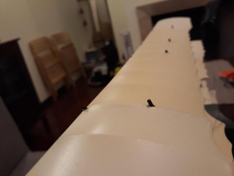

Michal4x4 Opublikowano 30 Października 2018 Autor Opublikowano 30 Października 2018 Dzien dobry, Chemia jednak b.dobrze zadziałała. Opisze w kilku slowach, moze sie komus przyda. Problem polegal na tym ze zastrzał (rurka weglowa) zostal błędnie wklejony w dość szczelnie przylegające trzy scianki kieszonki przy balsowym zeberku(balsa 1mm, jedna ścianka kieszonki nie byla do zastrzalu przyklejona). Próby rozcięcia miejsca sklejenia od gory i od dolu wąskim nożykiem nie dały rezultatu - spoina CA byla tak twarda ze dalszy nacisk grozil rozerwaniem calego skrzydełka. Udalo sie jednak utworzyć wyraźne szczeliny dookoła zastrzalu (i z gory i z dołu) w ktore dzisiaj, używajac pędzelka zaaplikowałem rozklejacz (debonder). Aplikowałem go w sumie może 5 razy, po pierwszym razie nic sie nie działo, po drugim (obracając modelem w gore i w dół tak aby grawitacja pomagała wnikaniu debondera, zaczęło być widać ze ca zamienia sie w papkę i daje sie go ze szczelin nozykiem wydlubywać. Po ponownym zalaniu szczelin debonderem zacząłem nacinać scianki wokół zastrzału i już dało sie wyczuć ze klej zmiękł i daje sie kontrolować nacinanie!!. Od tego momentu wstąpiła we mnie nadzieja. Po dobrych kilkudziesięciu manewrach nozykiem i tyluż minutach zastrzał został uwolniony! Jestem b.zadowolony bo prxy tej skali modelu i delikatności miejsca, to ustrojstwo zaoszczędxiło mi mnóstwo czasu i nerwów. Producent na ulotce ostrzega ze debonder rozpuszcza lakier i tak się dzieje, ale dramatu nie ma tj. nie penetruje farby na kilometr i nie rozpuszcza papieru. Tak ze po calej operacji, "rana" ( na zdjęciu) wcale źle nie wyglada, zwłaszcza jak sie to miejsce potem pomaluje. Ufff! To na razie tyle.cdn . Pzdr. M

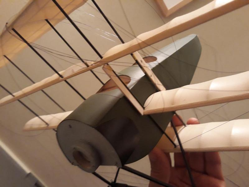

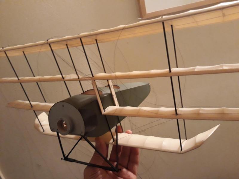

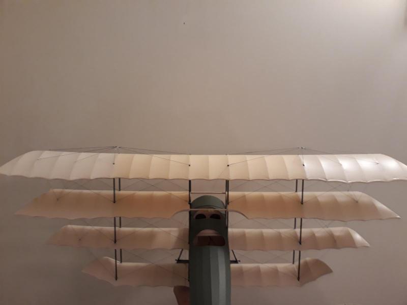

Michal4x4 Opublikowano 1 Listopada 2018 Autor Opublikowano 1 Listopada 2018 Dobry wieczór, Dzis jest wiadome swięto, a u mnie w końcu "wiecha" zawisła, jest 4te piętro ale bez windy. Niestety waga jest nieublagana, zostało tylko 29 g do setki;( [model bez silnika, baterii, esc i usterzenia]. No trudno, będę prosił o dyspensę. Na najwyższym z płatów zamontowałem małe kółeczka do kotwiczenia ostatnich wąsów, ale tego trochę jeszcze zostało. Cdn.pozdr. M
ssuchy Opublikowano 2 Listopada 2018 Opublikowano 2 Listopada 2018 Michał, spoko! Działaj dalej, bo niezwykła "pięknotka" wychodzi (o ile można przypisać żeńskie atrybuty modelowi samolotu?).

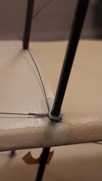

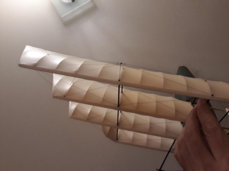

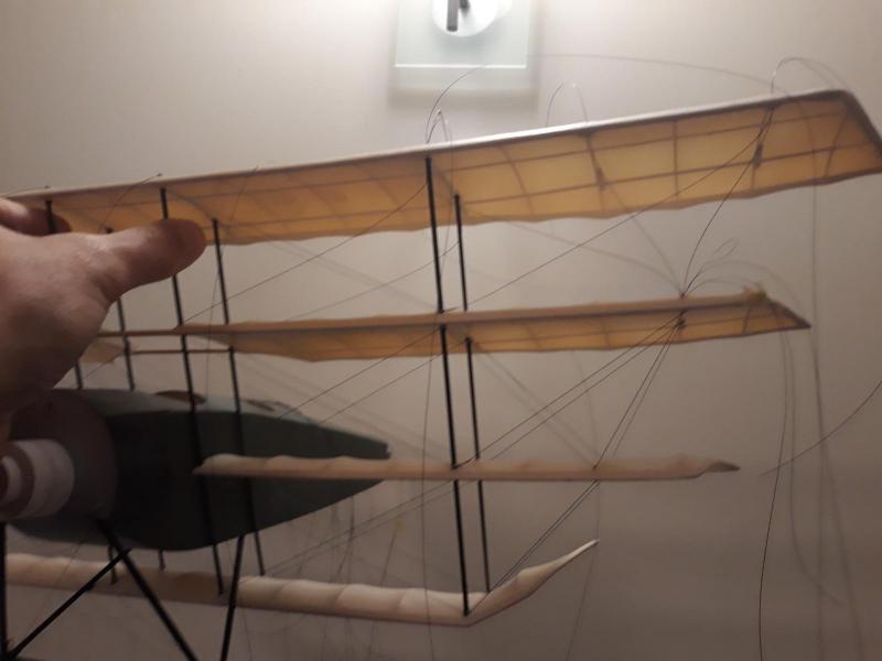

Michal4x4 Opublikowano 22 Listopada 2018 Autor Opublikowano 22 Listopada 2018 Dobry wieczor, Daję znak że prace nad modelikiem wznowione, żmudnie to bardzo idzie z powodów o ktorych pisalem ale jakiś postęp jest. Niestety etap olinowania jeszcze troche potrwa i zdjęć właściwie nie ma co na razie robić bo gęstwa linek jakby wzrasta w miarę skonczonych etapów;( liczę że w weekend ten serial linkowy sie skonczy:) Pozdr. M
Vesla Opublikowano 22 Listopada 2018 Opublikowano 22 Listopada 2018 Szaleństwo. Jak latający żaglowiec. Pięknie wygląda ale stawia niezły opór.

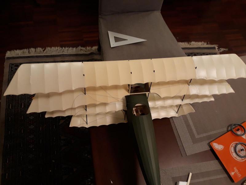

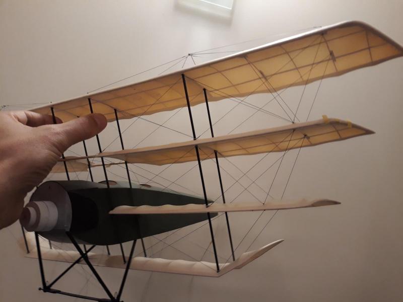

Michal4x4 Opublikowano 24 Listopada 2018 Autor Opublikowano 24 Listopada 2018 Dobry wieczór, Dzis juz ostatni post z cepeliowskiej sekcji rękodzieła wyplotu! Długo to trwało wszystko, bardzo mozolnie szło ale cała konstrukcja płatów jest bardzo mocna, nic się nie "majta" (czego się obawiałem) i teraz widzę ze można było troche cieńsze zastrzały może zrobić. W każdym razie od jutra wracam do normalnej modelarskiej roboty i wreszcie do mojego piwnicznego warsztaciku! Bedzie cd. Pozdr. M
