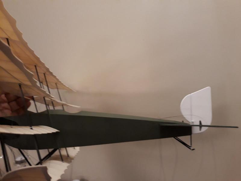

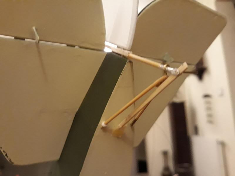

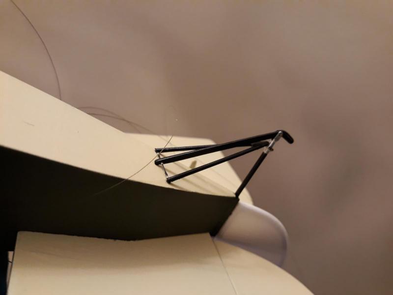

Michal4x4 Opublikowano 26 Listopada 2018 Autor Opublikowano 26 Listopada 2018 Dobry wieczor, Powoli końcówka nadchodzi. Stat.poziomy wklejony, teraz próbuję zamontować płozę. Ponieważ temat podwozia będzie zdaje się głównym motywem mojego następnego modeliku (przynajmniej taki mam plan), to w ramach przymiarki postanowiłem zrobić płozę z "amortyzacją" dla dodania odrobiny autentyzmu "temu modelu". Cdn. Pozdr. M

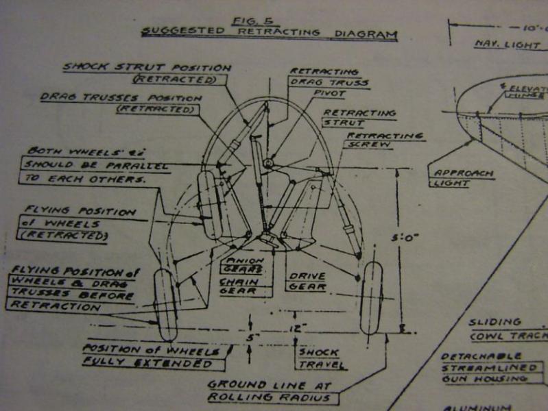

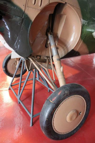

Michal4x4 Opublikowano 26 Listopada 2018 Autor Opublikowano 26 Listopada 2018 No właśnie tak do końca nie wiem jaki to będzie samolot, ale na pewno chciałbym się nauczyć jak wykonać mikro chowane podwozie w amerykańskim stylu lat 30tych. Obejrzałem wiele setek zdjęć podwozi głównie Hawka f2f, Grummana f3f i innych grummanów i chciałbym takie kiedyś zrobić (tj caly model z chowanym podwoziem), ale na początek jednak spróbuję czegoś łatwiejszego i chyba bedzie to Buffalo ale jeszcze na 100% nie wiem. Będę knuł. Pozdr. M Ps zdjecia z netu, nie moje (niestety!;() No właśnie tak do końca nie wiem jaki to będzie samolot, ale na pewno chciałbym się nauczyć jak wykonać mikro chowane podwozie w amerykańskim stylu lat 30tych. Obejrzałem wiele setek zdjęć podwozi głównie Hawka f2f, Grummana f3f i innych grummanów i chciałbym takie kiedyś zrobić (tj caly model z chowanym podwoziem, ale na początek jednak spróbuję czegoś łatwiejszego i chyba bedzie to Buffalo ale jeszcze na 100% nie wiem. Będę knuł. Pozdr. M
Vesla Opublikowano 26 Listopada 2018 Opublikowano 26 Listopada 2018 Chcesz takie podwozie w skali mikro? :-O to będzie ciekawe!!
Michal4x4 Opublikowano 26 Listopada 2018 Autor Opublikowano 26 Listopada 2018 Tak, bardzo bym chciał, zwlaszcza hawk iii mnie kręci, ale po wielu "przymiarkach" widzę że to jeszcze poza moim zasięgiem. Ale grummanowskie juz myślę bliżej, a tp z buffalo na początek myślę ze powinno być ok, właściwie mechanizm może być podobny do klasycznego, tylko z geometrią goleni trochę będzie trzeba powalczyć zeby kółka ładnie w kadłub wchodziły. Myślę ze na początek będzie ok, muszę od czegoś zacząć. Jeszcze myślę Pozdr. M

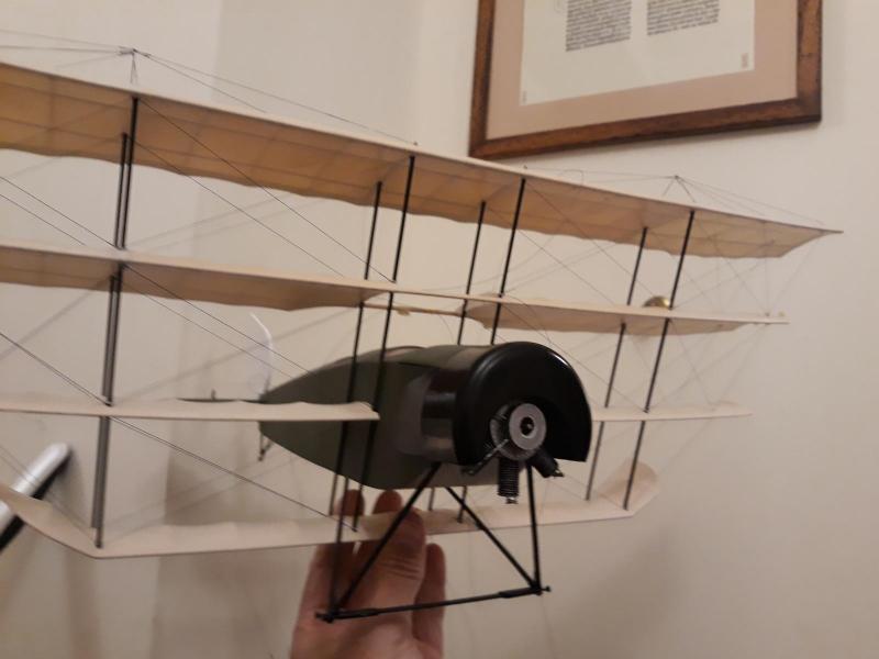

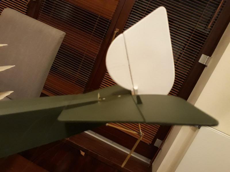

Michal4x4 Opublikowano 27 Listopada 2018 Autor Opublikowano 27 Listopada 2018 Dobry wieczór, Płoza gotowa, ogon wklejony. Trzeba będzie zabrać się za silnik, owiewki kabin i końcówka się zbliża. Cdn. Pozdr. M

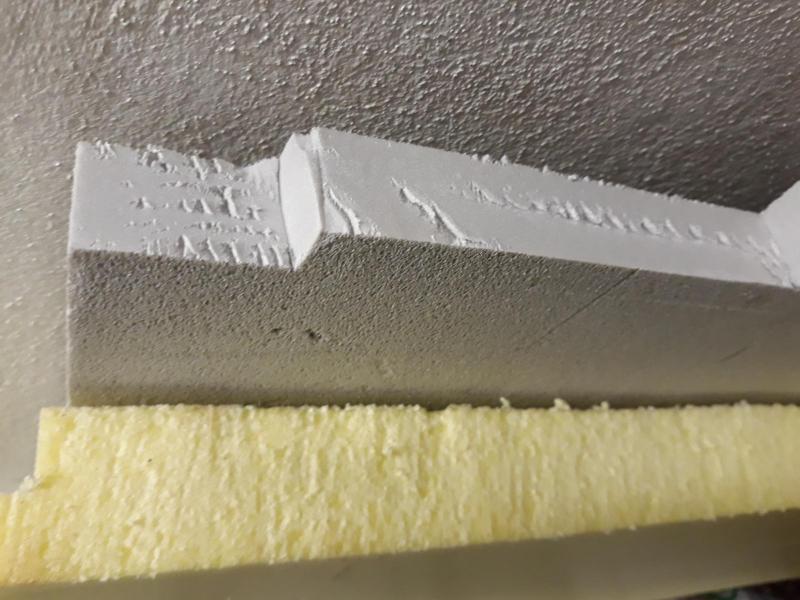

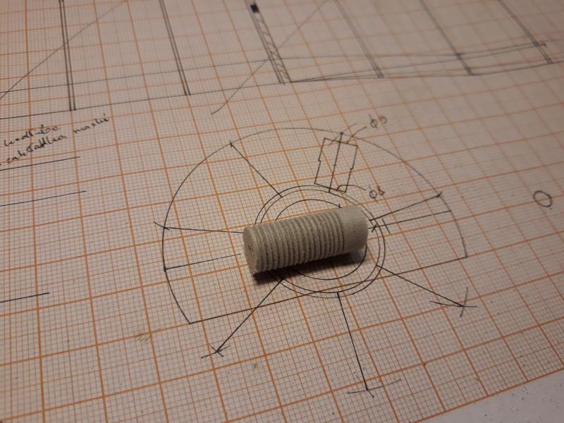

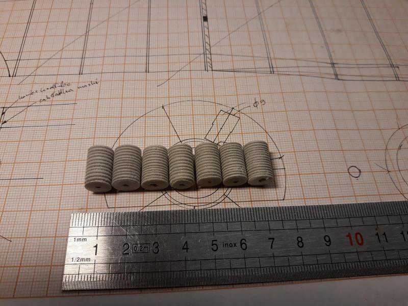

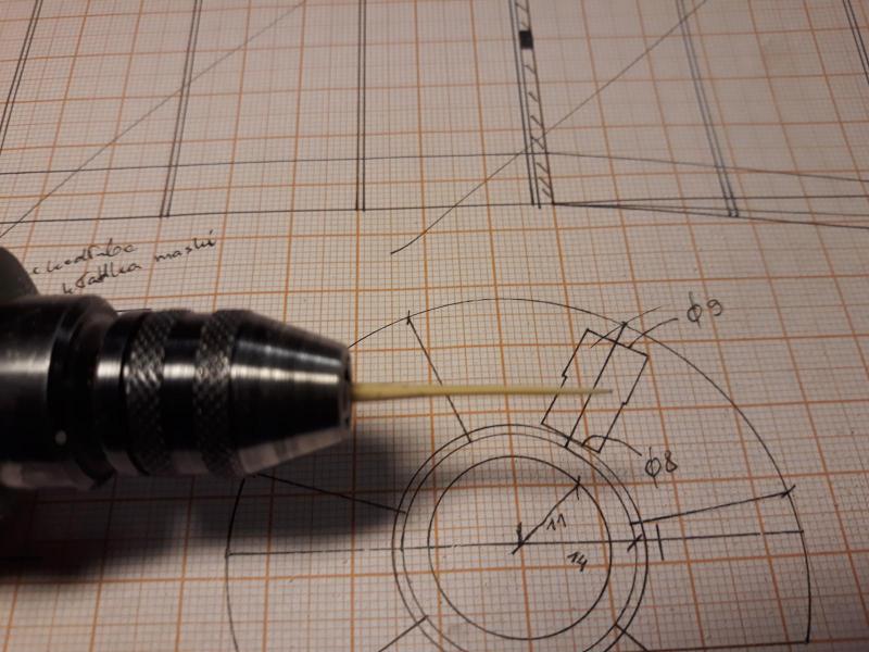

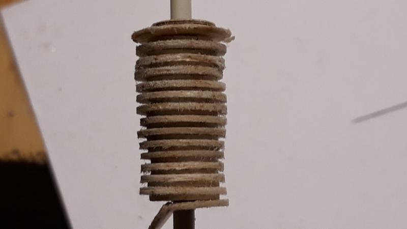

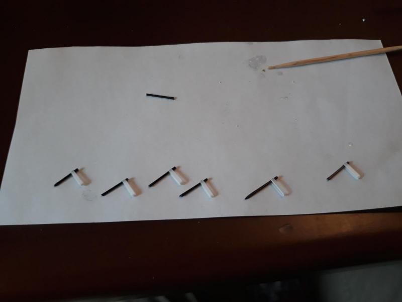

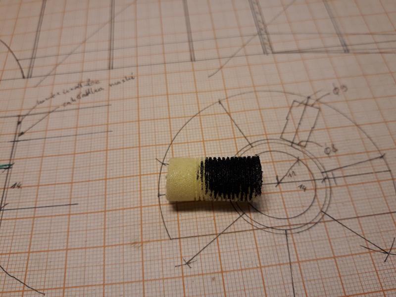

Michal4x4 Opublikowano 28 Listopada 2018 Autor Opublikowano 28 Listopada 2018 Dobry wieczór, Dzięki, knuję cały czas:) Dziś zrobiłem cylindry do silnika. Jakoś wykrawanie zyliarda kółek balsowych wydało mi się zbyt nużące i postanowiłem jeszcze raz spróbować pianki. Tutaj problemem nr 1 okazała się rzecz banalna tj jak zapewnić ze oś obrotu bloczka pianki nie będzie się ślizgała podczas toczenia na dremelku, a jednocześnie zeby nie trzeba było jej potem (w wytoczonym cylindrze) zostawić lub na siłę wyrywać. Okazało się że pręcik bambusowy zaostrzony na płasko i wbity w piankę załatwia sprawę. Reszta to już wiadomo. Myśle ze w tej skali piankowy cylinderek wygląda prawie tak dobrze jak balsowy, a czas potrzebny na jego wykonanie (przynajmniej przy moich umiejętnosciach) jest dobrych kilka razy krótszy. Ponadto nie trzeba niczego lakierować (pianka nie puchnie od akryli) no i waga jest jeszcze mniejsza. Powyższe może jest oczywiste dla wielu z kolegów, ale ponieważ takiej metody w necie nie widziałem, to może komu się przyda. Cdn. Pozdr. M Ps na zdjeciach widac 2 rodzaje pianki jaką kiedyś kupiłem w 'leroju'. Ta żółta ma trochę mniejszą gęstość i w naszej mikro skali daje słaby efekt (dla porównania jest też na zdjęciu jeden żółty cylinderek)

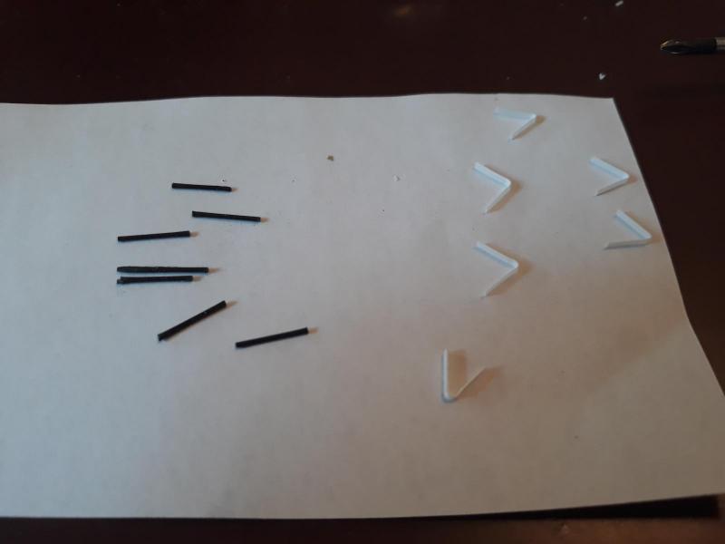

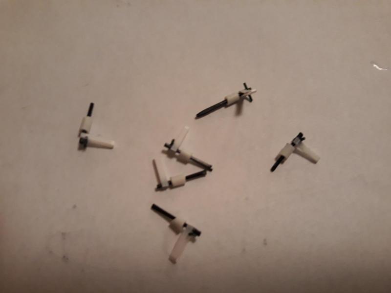

Michal4x4 Opublikowano 28 Listopada 2018 Autor Opublikowano 28 Listopada 2018 I ostatni elemencik dziś. Teraz tylko powtórzyć jeszcze 6 razy:) Pozdr. M

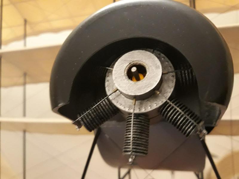

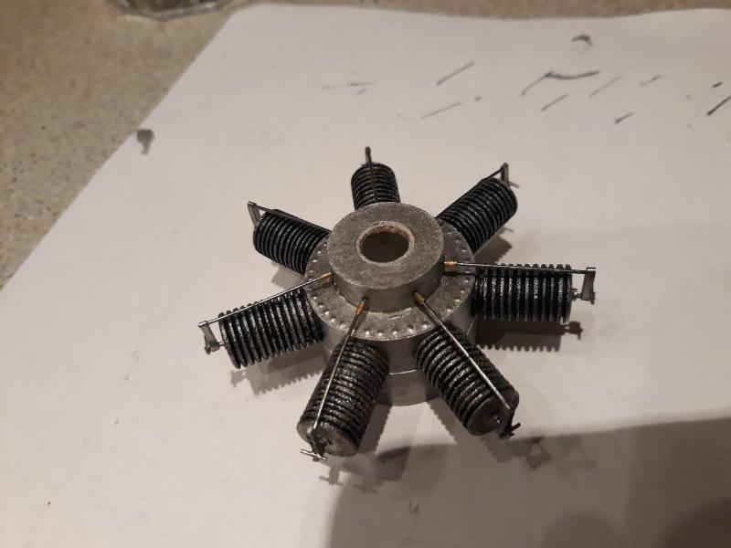

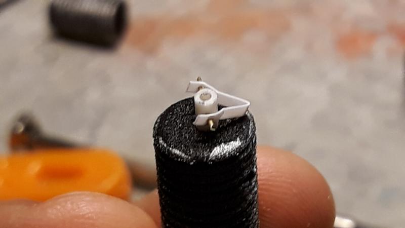

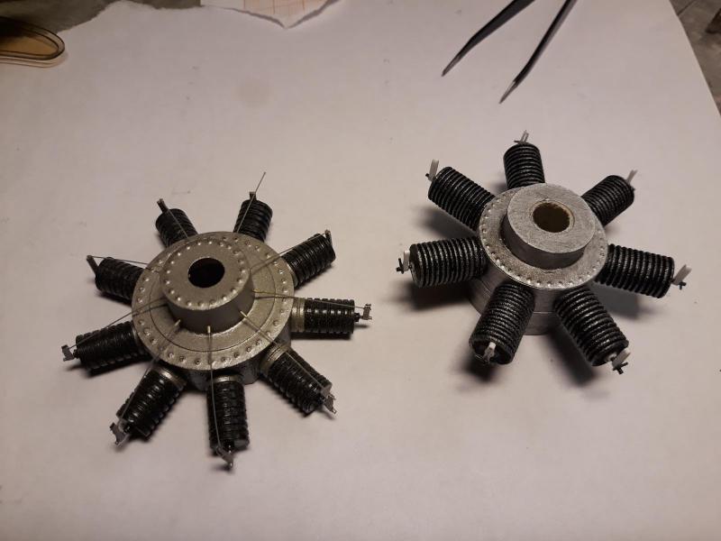

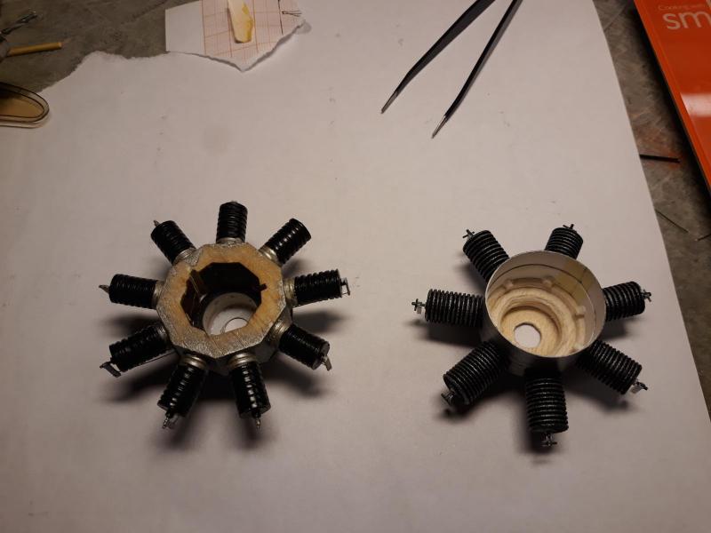

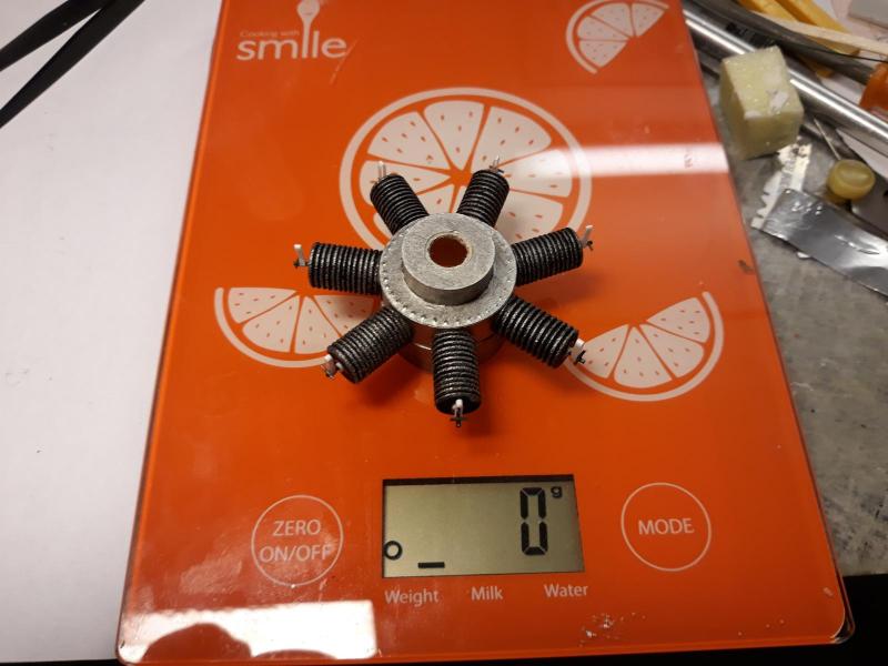

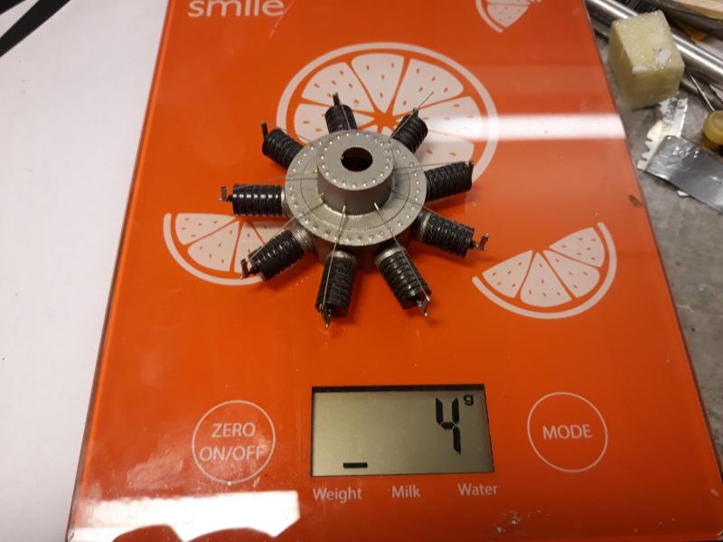

Michal4x4 Opublikowano 29 Listopada 2018 Autor Opublikowano 29 Listopada 2018 Dobry wieczór, Dziś montaż atrapy silnika. Na zdjeciach jest też dla porównania atrapka z Fokkera (model Dumas'a) gdzie cylindry wykonane są z dolączonej do zestawu rurki polistyrenowej. Wymiary podobne a jak widać masy juz nie. Cdn. Pozdr. M

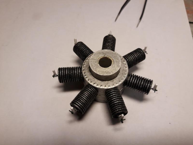

Michal4x4 Opublikowano 29 Listopada 2018 Autor Opublikowano 29 Listopada 2018 Atrapa skończona. No to już zaiste chyba będzie finisz;)cdn. Pozdr. M
