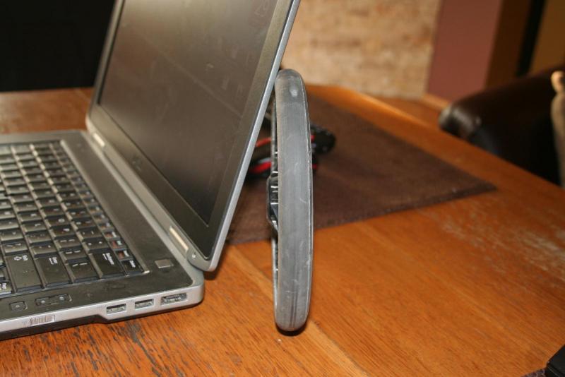

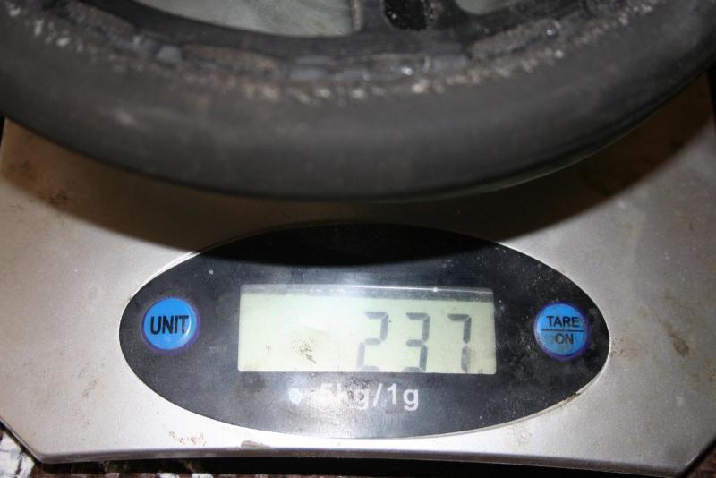

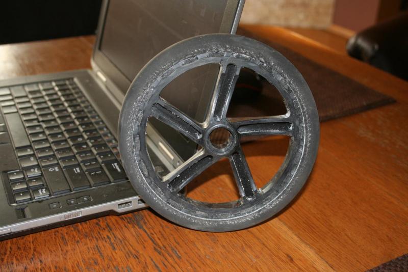

paweln7 Opublikowano 29 Sierpnia 2018 Opublikowano 29 Sierpnia 2018 Witam wprawdzie nie 150mm x20mm a 180mm wykorzystałem z hulajnogi po przetoczeniu z szerokości 30 mm na 18 mm waga jednego to a za dwie sztuki zapłaciłem 41 PLN teraz zbieram się aby boczne maskownice kółka są wyposażone w gniazda łożysk oraz występują w różnych średnicach Pozdrawiam Paweł N
