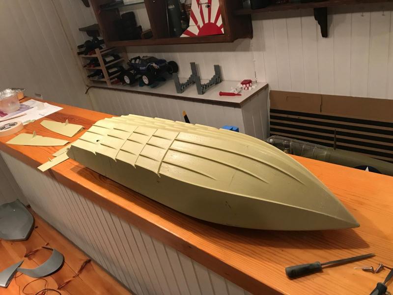

Osa Opublikowano 19 Września 2018 Opublikowano 19 Września 2018 Michał opisał w moim wątku jakie parametry by wybrał co do wyboru silników i takich szukam. Na razie gromadzę materiały do pokrycia wydrukowanego kadłuba (laminat, żywica)

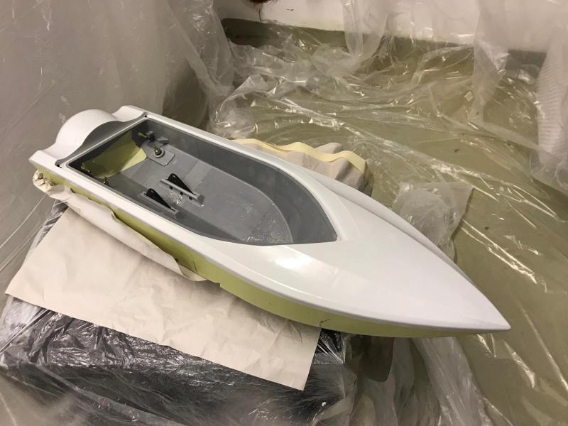

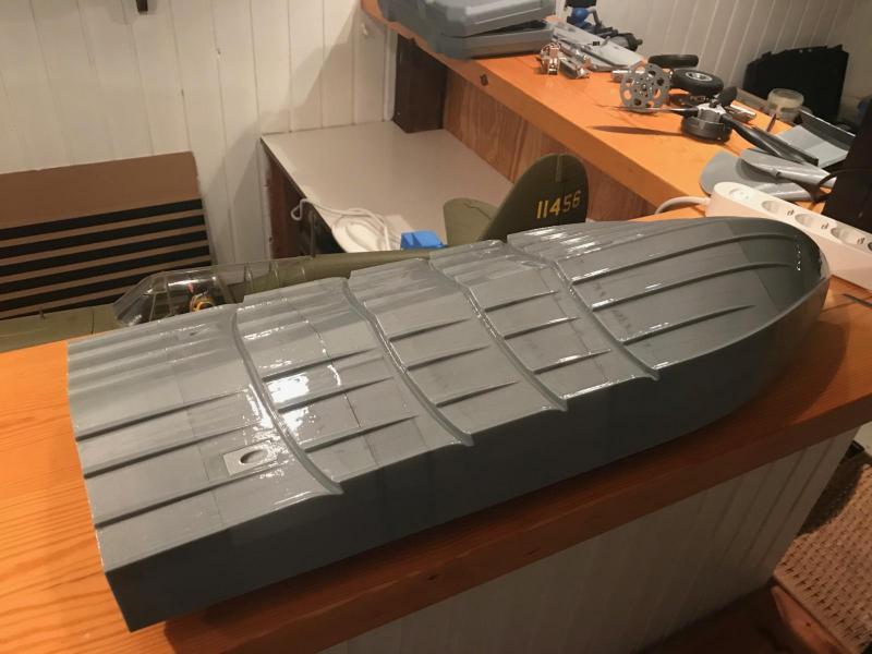

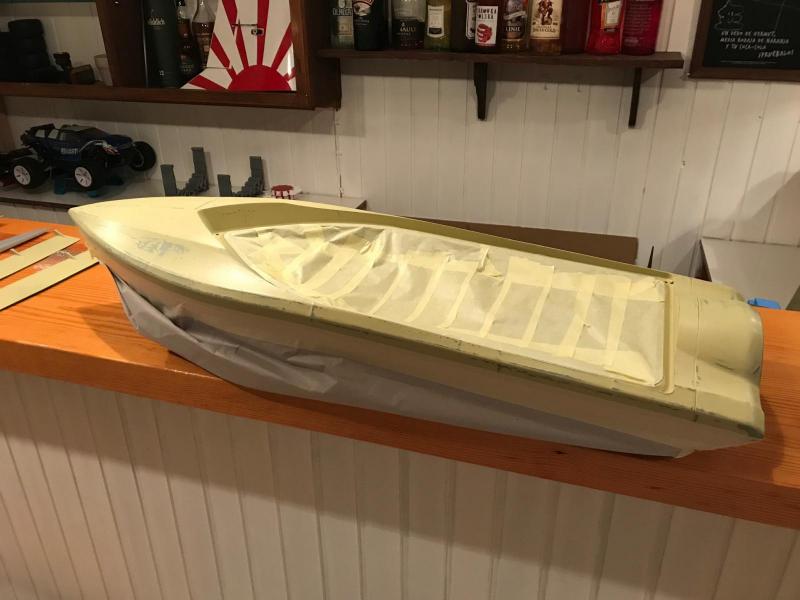

dukeroger Opublikowano 14 Listopada 2018 Autor Opublikowano 14 Listopada 2018 Mały update postępów: kadłub został posklejany, uszczelniony przywołaną wcześniej żywicą (2 wartswy ze szlifowaniem pomiędzy), na to poszła szpachlówka w spraju (MOTIP) i na to lakier Duplicolor NEXT. Na frazie pokład dostał 2 warstwy, teraz w planie malowanie dna i burt. Na koniec na to pójdzie klar tej samej firmy. 1

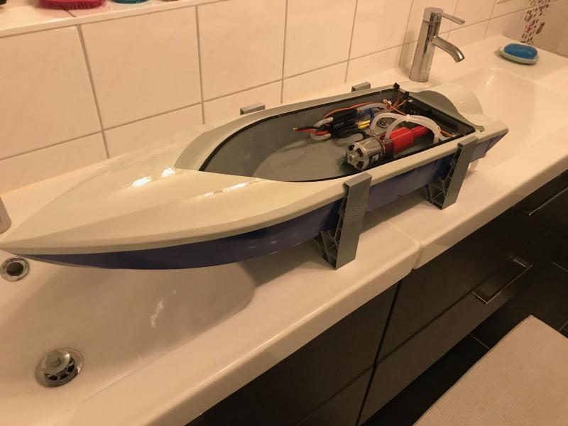

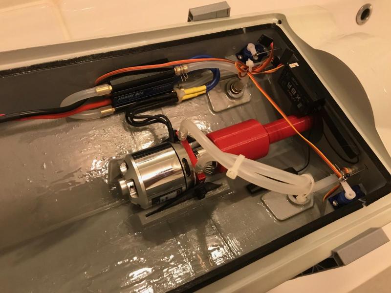

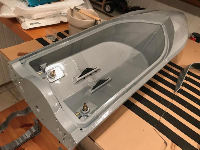

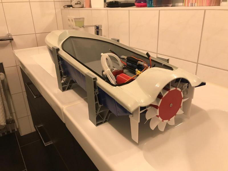

dukeroger Opublikowano 23 Listopada 2018 Autor Opublikowano 23 Listopada 2018 Projektant łódki która robię dał się namówić na przbudowanie tego kadłuba na właśnie taki napęd. Zapytam o status i czy mogę pokazać obrazki tego jak to wygląda. EDIT: kilka obrazków:
dukeroger Opublikowano 29 Listopada 2018 Autor Opublikowano 29 Listopada 2018 Status na dziś: Sprawdziłem szczelność - NIE PRZECIEKA Musze jakieś mocowanie baterii dorobić; będziepółeczka na 2 pakiety 4S 2250 mAh Czas to gdzieś wypróbować. 3
